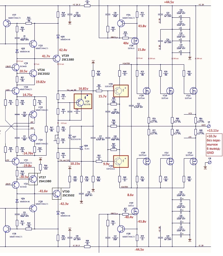

Даймонд компрессирует и плохо справляется с амплитудными значениями выходного тока, особенно при низкоомной нагрузке.
Это как сделать и настроить.
Если в драйвер -даймонд поставить ГСТ с током покоя 30-50 мА, то он работает не хуже Дарлингтона, но искажает меньше. Так например делает Букварев,
и правильно делает, ибо он ещё и слушает свои усилки а не только проектирует.
Компрессирует и Дарлингтон - двойка при больших токах, слишком велика нагрузка на УН.
Есть во всем принцип разумной достаточности. Так и с числом каскадов в ВК . Два минимум . Тройка дает значительный прирост качества звучания . Четвертка уже такого скачка не дает ,но требует более нежного обращения. И есть склонность к самовозбуждеию на высших частотах.
Трійка потрібна лише як основа для "глибокооосників", не більше. Без неї не вдасться нагнати двома каскадами скажене підсилення напруги. Двійки цілком достатньо для побутових підсилювачів потужністю в кілька десятків ват.

Дехто забуває, що підсилювач живе не сам по собі, а в тракті. Тобто, у взаємодії з акустичною системою. Виробники акустичних систем не переймаються тим, що їх так звані " чотири, а то і всі вісім, овдиоуфайльські Оми" виміряні за каноном на 1кГц, іноді провалюються до двох з половиною дійсних Оми. Аби цього не почути, підсилювач має вміти працювати на скільки-скільки? Так, на ті само два з половиною. Далі загальновідома теорія від дідуся Георга Ома і трохи практики від освічених схемотехніків і звукоінженерів. І навіть три пари у вихідному каскаді мало не буде.
Або вічні розповіді від овдиоуфайлів про "не звучить" smile_1
Щодо практики, проміж рукосуїв є чимало придурків, хто і сьогодні, коли вдосталь транзисторів, виготовлених цілеспрямовано для роботи на виході підсилювачів для звуку, пхає на вихід транзистори від електровозу чи строчної розгортки. Таких і по десять пар на вихід замало буде. А якщо ще згадати про fT _hm_

Надо перемножать Ку каскадов.
Например: R нагрузки - 4 Ом
Пусть каждый каскад ВК имеет Ку по току примерно = 100, тогда в двойке
Ку будет примерно = 10000,а в тройке =1.000.000
Умножаем 4 Ом на 10.000 получаем 40 кОм.
Входное сопротивление двойки примерно 40 кОм.
Как нагрузка для УН, это маловато,но терпимо. К тому же, входное сопротивление ВК не постоянно и меняется от тока нагрузки, оно пульсирует, и модулирует УН, что вносит доп.искажения
У тройки Ку=1.000.000 значит Rвх у тройки , будет равно примерно 4 мОм
Это нормальное входное R, и УН уже не будет перегружаться нагрузкой ВК и искажать.

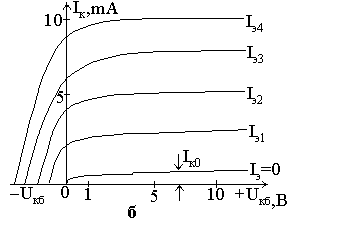

на триод в схеме надо постоянный ток подавать, где ВАХ имеет "полку". Получается, что "жарить". Везде и в ДК в т.ч., в УН - тем более. Не только симулятор лучшие кажет, но и слышно.
Что за "полка"?
Ток и так идёт, везде в классе А, кроме выходного сумматора .
там нежно надо, начинать от входа (готовить),
как подача ровная (в плечах),
напряжения (особенно для полевых, чтоб открыты были)
и токи.
Класс В, для "запас по току" на НЧ (уже не актуально, D подросли) или на весь диапазон для панча. Но, коммутационных МОРЕ (пукают), готовить (уменьшать) мостом (Квод).
Там в поті чола працюють дідусі Міллер та Ерлі. Іноді, допомагаючи один одному. Які умови для них складете, так і отримаєте. :)
Ну так це не відповідь на запитання.
Повідомленням вище - це зовсім не ВАХ тріода. Це пентодна ВАХ, причому включення із спілььною базою.
Это не анализ, а общее понимание, зачем делают тройку вместо единички - Чтобы увеличить Ку по току, и повысить входное сопротивление для нормальной работы предыдущего каскада.
Ку по струму цілком забезпечує вищенаведена двійка, ви ж самі це порахували. 40 кОм цілком нормальне навантаження для драйвера.
2. Какая разница каким будет выходное сопротивление УН?...все равно ему придется работать с тем, что есть.
Отчего оно зависит?....ну, наверное от тока покоя и Ку по напряжению
Підсилювач має бути узгоджений каскадами, а не хто у ліс, а хто по дрова.
Якщо підсилювач напруги по схемі "ОЭ" з генератором струму в навантаженні, то його внутрішній опір буде за сотню кОм. Якщо він каскодний, з каскодним навантаженням, то внутрішній опір перевалить за МОм. А тепер обчисліть смугу пропускання RC фільтра, який утвориться з сумарними ємностями на виході підсилювача напруги.
