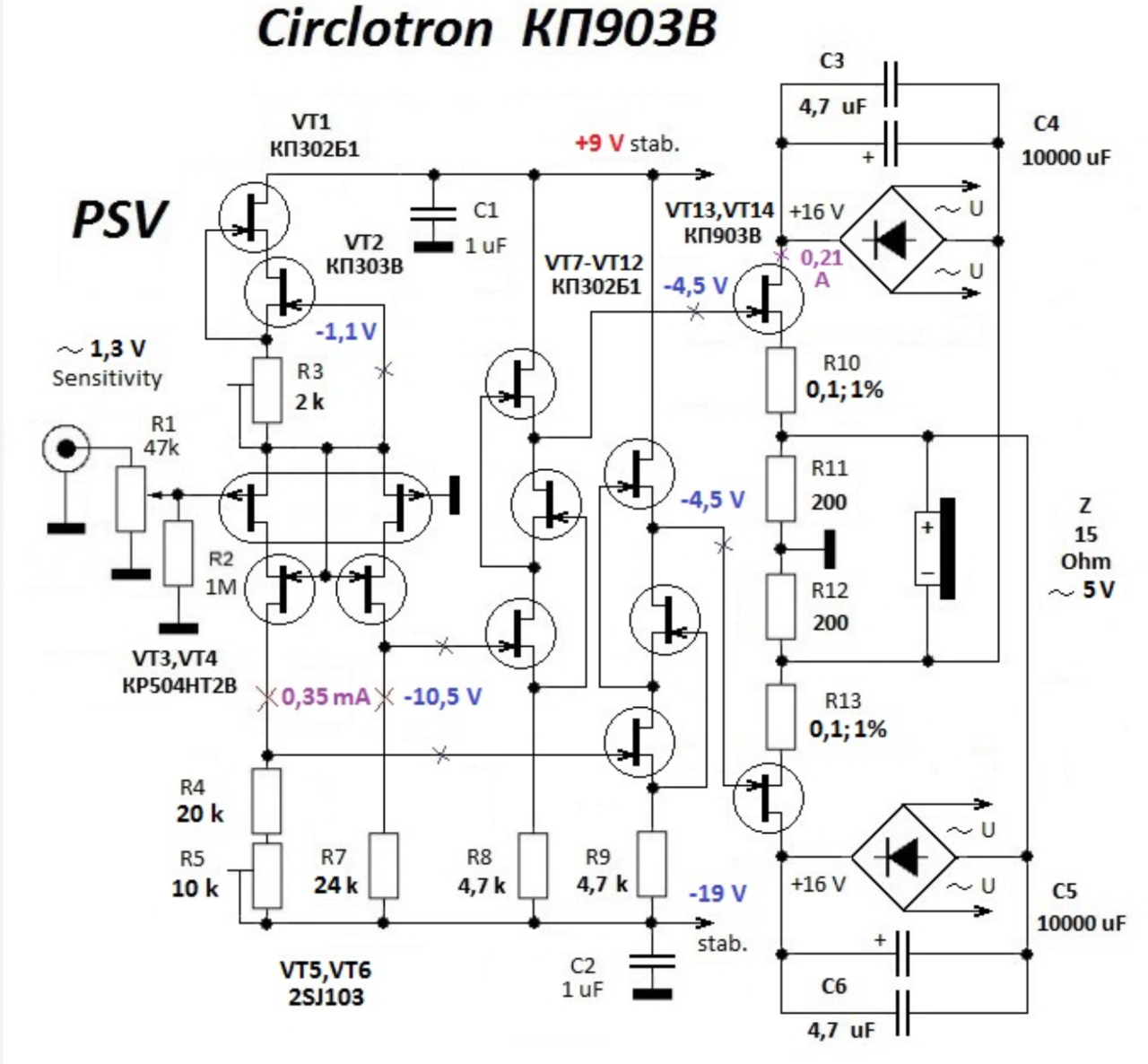

Не розумію, в якому місці на запропонованій мною схемі Ви побачили Даймонд Баффер?
Напругу там підсилює симетричний зламаний каскод. Це дві великих різниці.

Це особливість всих "коротких трактів", надто побудованих за симетричною топологією. Якщо щільно притиснути транзистори 1 і 2 один до одного крізь тонкий шар термопасти, буде краще.
І в наведеній вище схемі не вистачає кіл захисту вихідного каскаду від надлишкового струму в навантаження і навантаження від сталої напруги на виході підсилювача.
N.B. А ще, окрім інтегратору, я рекомендую використовувати "кабелечистку" незалежно від "довжини тракту".
Йому конче необхідний захист від "протягу", коли струм пройде не по навантаженню, а по живленню, і висадить вихідні каскади.
Ще немає традиційного LRC фільтру на виході. Вхідний є, а вихідного - ніц.
Окрім того що там в якості С2С3? Не електроліти?

Кому не подобається, додає ще вісім транзисторів і центнер інших компонентів і тихенько радіє життю.
Обидві схеми працездатні в залізі. Аби було бажання повторювати.
Прототипи були виконані у вигляді двох блоків. Вихід і драйвер підсилювача струму і кола захисту на окремій платі. Транзистори встановлені на радіаторі. Підсилювач напруги і предрайвер на окремій платі "бутербродом" над попередньою, на стійках. Сервісні кола на окремій платі, збоку.
Такими були забаганки замовника щодо конструктиву. Працює досі.

Прототипи завжди потребують тривалої прогонки і доводки. В результаті схема змінюється, інколи змінюється невпізнанно.
Схема з трійкою повторювачів на виході регулярно висаджуватиметься, інколи просто при включенні, бо потребує захисту від наскрізного струму. Навіть "двійка" Дардінгтона цього потребує.
Трійця Локанті найстабільніший і найпростіший в налаштуванні схемотип для каскадів підсилення струму. Особливо при роботі на овдиоуфайльські "чотири Оми" навантаження, що насправді часом сягають двох з половиною фактичних Оми. Так, існують певні застереження щодо режимів і конструктвного виконання, але іх врахування доступне навіть рукосуєві початківцю. І не потрібно сувати туди транзистори від електровозу та строчної розгортки :)
На відміну від двійок за Дарлінгтоном, Шиклаї та інших Даймонд Бафферів, трійця Локанті найпоширеніший сьогодні схемотип на виході підсилювачів для звуку.

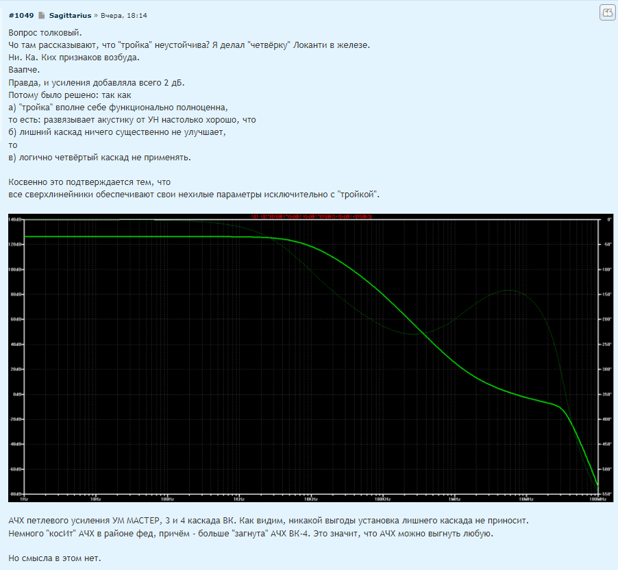

А для чего вот это тройка Локати? почему именно три а не четыре.
За ночь забыл?

Та будь ласка:
chrome_screenshot_30 серп. 2024 р. 15_42_12 GMT+03_00.pngн
Як видно, в схемі немає потужного драйвера, і все тіп-топ.
Схема просто мечта. Балансный смеситель звукового сигнала с сетью.
Три источника питания, два из них болтаются вместе с сигналом и обогащают сигнал мультипликативной помехой от коммутации выпрямительных диодов. Понять не могу, нахрена с такой дурью связываться, ни мощности, ни линейности. Но зато есть одно достоинство - клип красивый.
