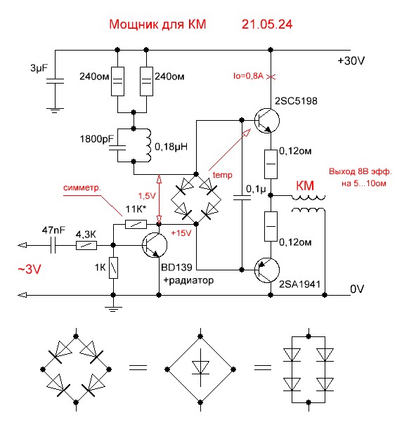

В любом случае, увеличить ток покоя в УН до предельно возможного, я и сам хочу попробовать, потому что теоретически, это положительно скажется на перезарядке внутренних ёмкостей транзистора.

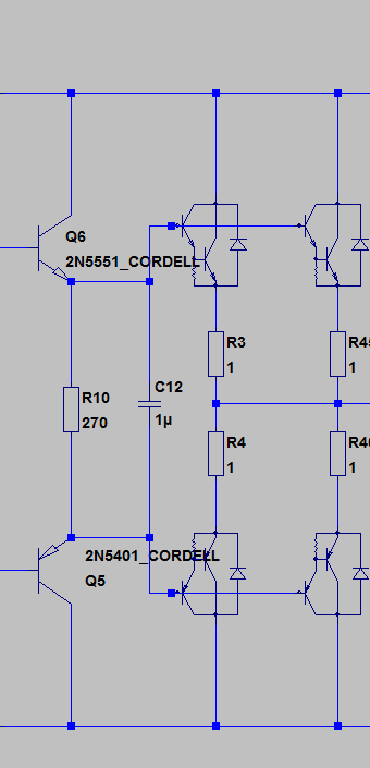

И если при открывании канала, с перезарядкой все нормально, то по закрывании ,есть проблема, конденсатору некуда перезаряжаться,и это нарушает линейность передачи сигнала,особенно на больших амплитудах сложных высокочастотных сигналов.
А если ток покоя будет большой, то при закрывании, ёмкости будет куда перезаряжаться.
в ИИП (полевые) - азбука, шунтировать затвор,
в параллельных - азбука, конденсатор между базами в плечах (0.1 - 2.2 мкФ)

Сочетание хилого УН с куриным током , высоким выходным сопротивлением и выходного УМ на тройке , со всеми ее прелестями , напоминает некое королевство с слабым и недалеким правителем и мощной армией в главе с самодуром -генералом и пьяными офицерами . Для полноты картины осталось добавить обратную связь в виде голубиной почты .

К такой идее пришел тоже, когда прибор делал на высокой частоте. Одиночный транзистор с током 50 мА спокойно разгоняет одиночную пару выходных транзисторов, включая полевики-вертикалы с их конскими емкостями. Раскачка операционником уже просит двойку на выходе и сам опер нужен аховский по параметрам скоростным и амплитудным.
Дык ..вы не рассматривайте тройку как тройку, а так: - первый повторитель- просто буфер для хилого УН, а потом идёт обычная двойка.
повторитель, любой, вещь в себе, с зарытой внутрь реактивностью в виде отрицательного сопротивления и склонности к генерации на емкостную нагрузку. Буфер-красивая мысль, но до буфера повторителю далековато.

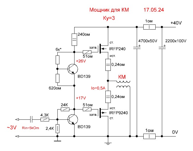

Сейчас попробовал увеличить ТП в УН, до мах. возможного исходя из рассеиваемой мощности КТ 3102-07, и звук изменился в лучшую сторону, даже на малой громкости, стал более детальный и чистый.
Буду пробовать и дальше

Для слабых мощников лучше параллелить КТ850/851 или импорт три - четыре пары ,все лучше 972/973

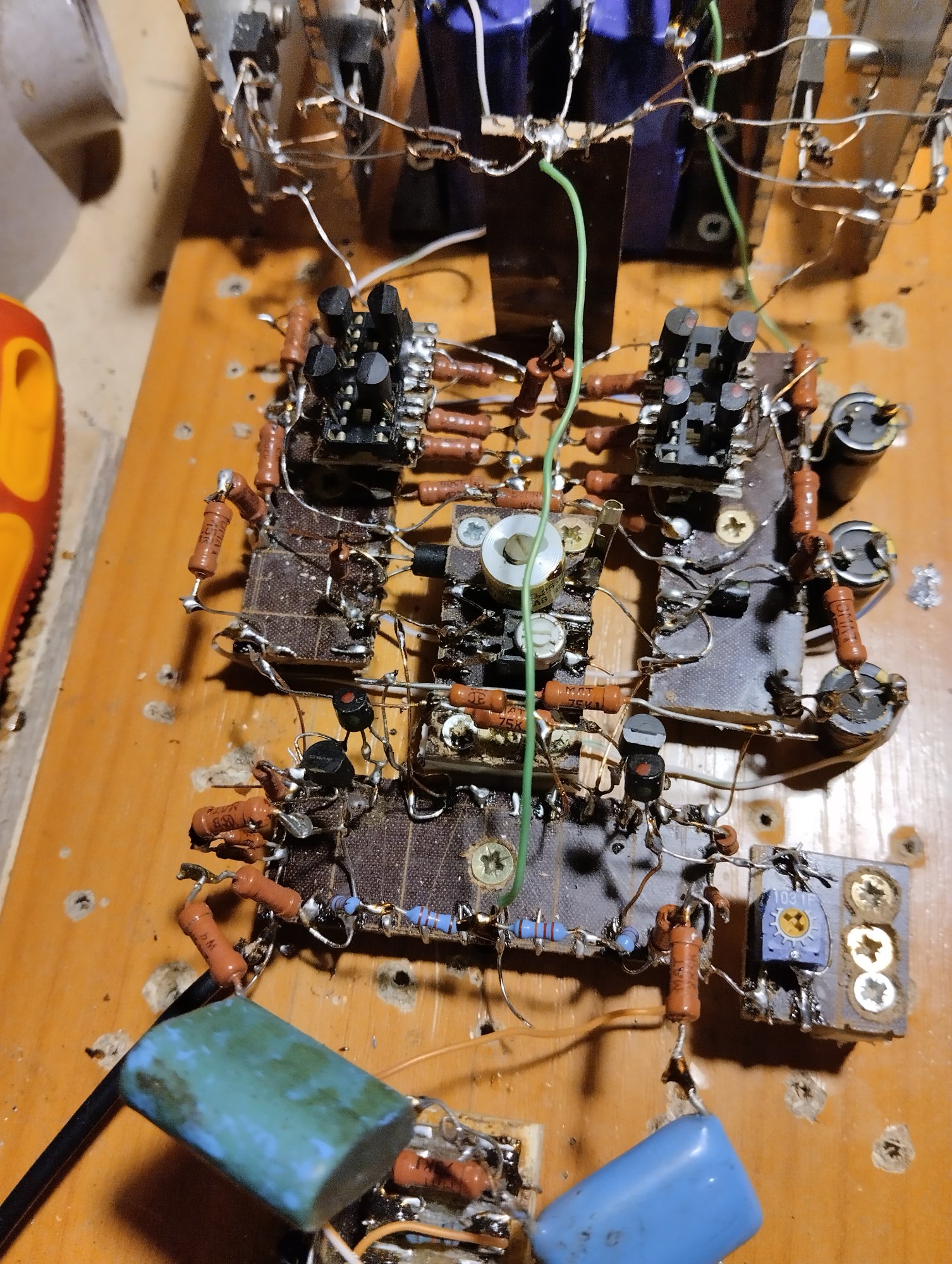

Ну вот тестируя макет. пришла сегодня идейка, сделать регулировку тока покоя так, что бы стабильным был не ток покоя, а температура радиаторов.
То есть ток покоя управляет температурой радиатора, а не наоборот
Это кажется абсурдным, но если бы у вас были радиаторы как у меня, то...
И дело не в том,что радиаторы слабые...нет, они нормально держат даже 300 мА на транзистор, хотя и очень горячие при этом, просто когда они становятся очень горячими,включается внутренняя термостабилизация выходников, и ток автоматом уменьшается.
Но мне просто интересно,как будет работать усилитель при стабильной температуре радиатора, скажем градусов 60-80.
И проще всего это сделать именно током покоя,ибо эти два параметра взаимосвязаны и влияют друг на друга непосредственно
