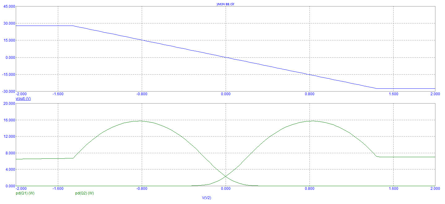

всегда модели в клипе и меандре проверяю на рассеивающуюся мощность. все транзисторы. мало ли. ты прав дядьк Васильев без надёжности качество звука никому не нужно. горелый усилок никакого качества звука - не имеет)

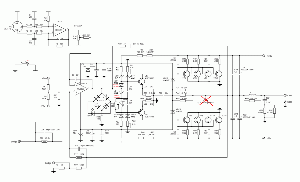

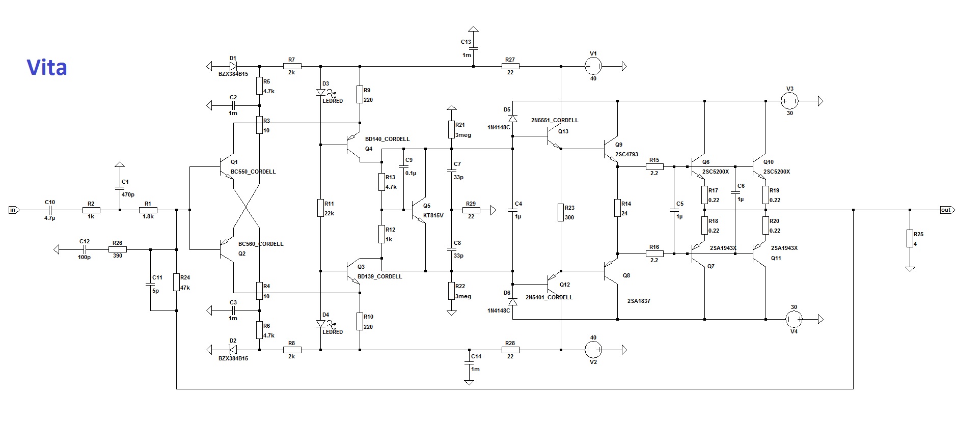

Схема QSC. Короткий тракт, минимум транзисторов. Мечта SSTL.
    62.2 KB · Просмотры: 190

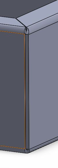

Я режу болгаркой, но так как я делаю из кусочков, мне хватает.
Есть большие тиски, пока хватает.

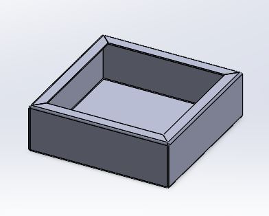

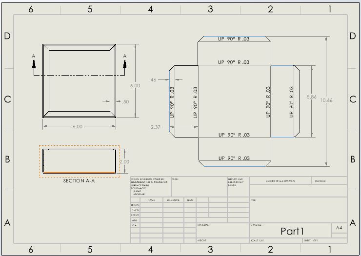

Вот смотри, банальная коробка из листа
Вот раскрой с размерами и параметрами гибки
А вот заделка углов. Шаг влево-шаг вправо от гибочных размеров и получится амно на палочке
Обрати внимание на углы коробки. Болгаркой? Ага, щаз....

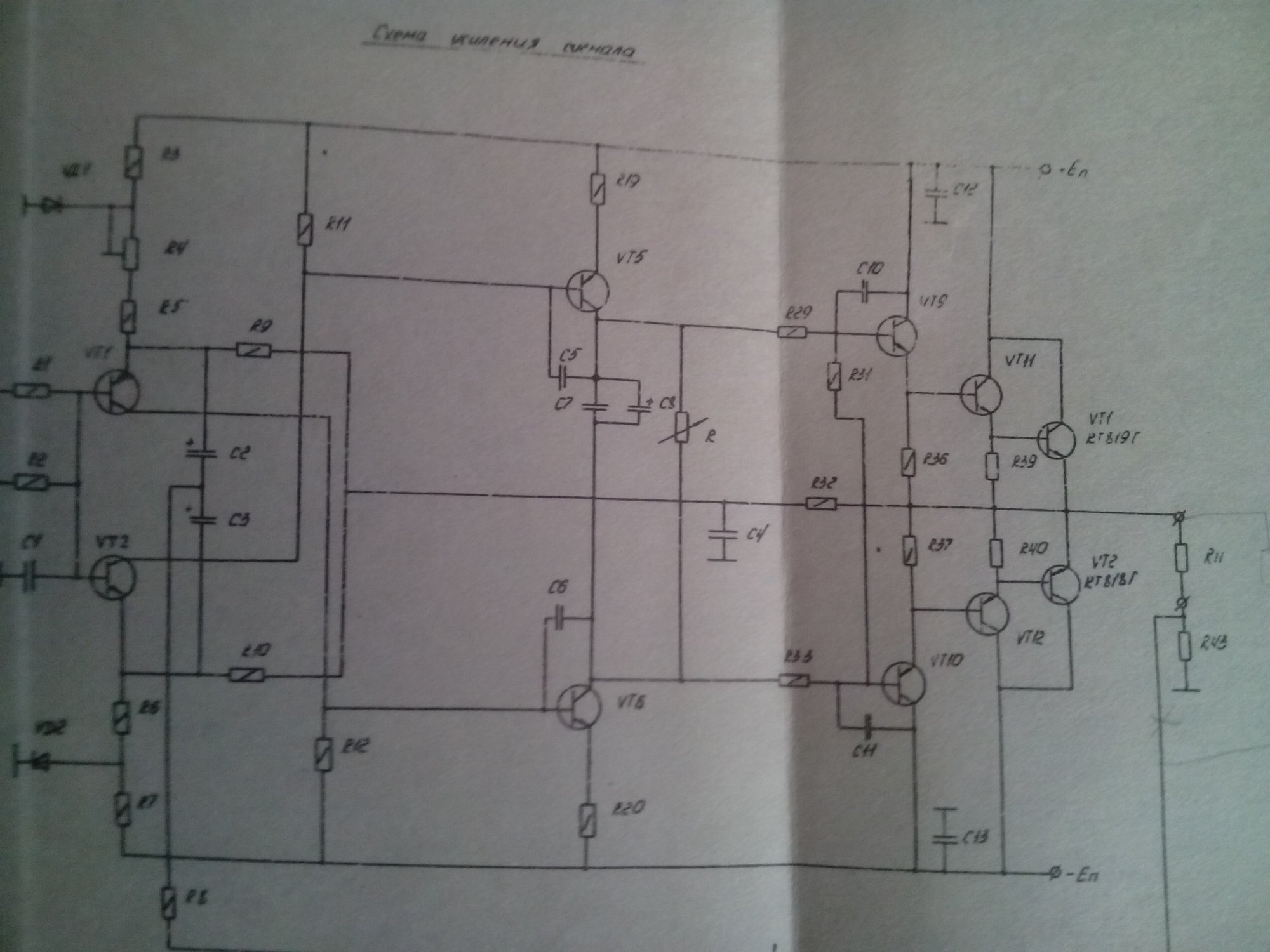

Да нате вам "короткий траХт", ну и тройки Локанти
Вот тока у мню подозрения, что ТУТ не всё как надо

Скажу поперек. Драйверу не жалеть питания и тока, тогда и единицей вместо тройки можно обойтись , были недавно находки. И есть похожие схемы с током через драйверный транзистор 100 мА, все транзисторы кипят, но идея многообещающая.
И огрести девиацию напряжения база эмиттер драйвера милливольт так под 50. Напомню, 1 мВ девиации база эмиттер в схеме ОЭ это 1 % искажений. Хреновая идея.

Зачем изобретать велосипед два каскада усиления напряжения и три каскада усиления тока этого вполне достаточно,дальше шлифуем компоненты этих каскадов и делаем правильную коррекцию,дальше усложнять нет смысла,один маркетинг

Але, було страшно, і дядько бокарьов спереляку все переплутав. То до кобили козак підходить спереду, а до підсилювача справжній рукосуй підходить лише і тільки ззаду, читай від його виходу. Тобто, аж від навантаження.
Лише потрібний струм в навантаження визначає потрібну кількість паралельно увімкнутих транзисторів в стадію виходу. Про це в курсі дєла навіть СТТЛ, спитайте в нього.
Режим драйверного каскаду в трійці від Локанті має бути класу А, при будь-якому струмі в навантаження. Це потребує від справжнього рукосуя розуміння про навантаження і режими та кількість транзисторів вихідної пари. Тоді прості арифметичні операції, відомі справжньому рукосуєві від третього класу ЦПШ, дозволять йому обрахувати адекватний режим для драйверної пари і жодних нісенітниць типу
Далі залишиться вибрати лише відповідні транзистори і забезпечіти їх теплові режими. Це вже невід'ємний елемент конструкції підсилювача.
Все це неодноразово було виконано в залізі справжніми рукосуями, наприклад з рцлів та уберідеїв. Але, для того потрібно вміти читати, та не писати нісенітниці про "СС"(С), аби скористатись їх доробком. Але, ця навичка доступна не кожному з учасників цієї теми. На жаль.

Nick's patented ABBA is but a new name for Yamaha's Linear Transfer Bias from late 1970s. The basic idea is to run several pairs of output devices at different quiescent currents. Here is an implementation example (Yamaha M-2): 1727529718159.png
Nick uses modern transistors, and some resistors are different.

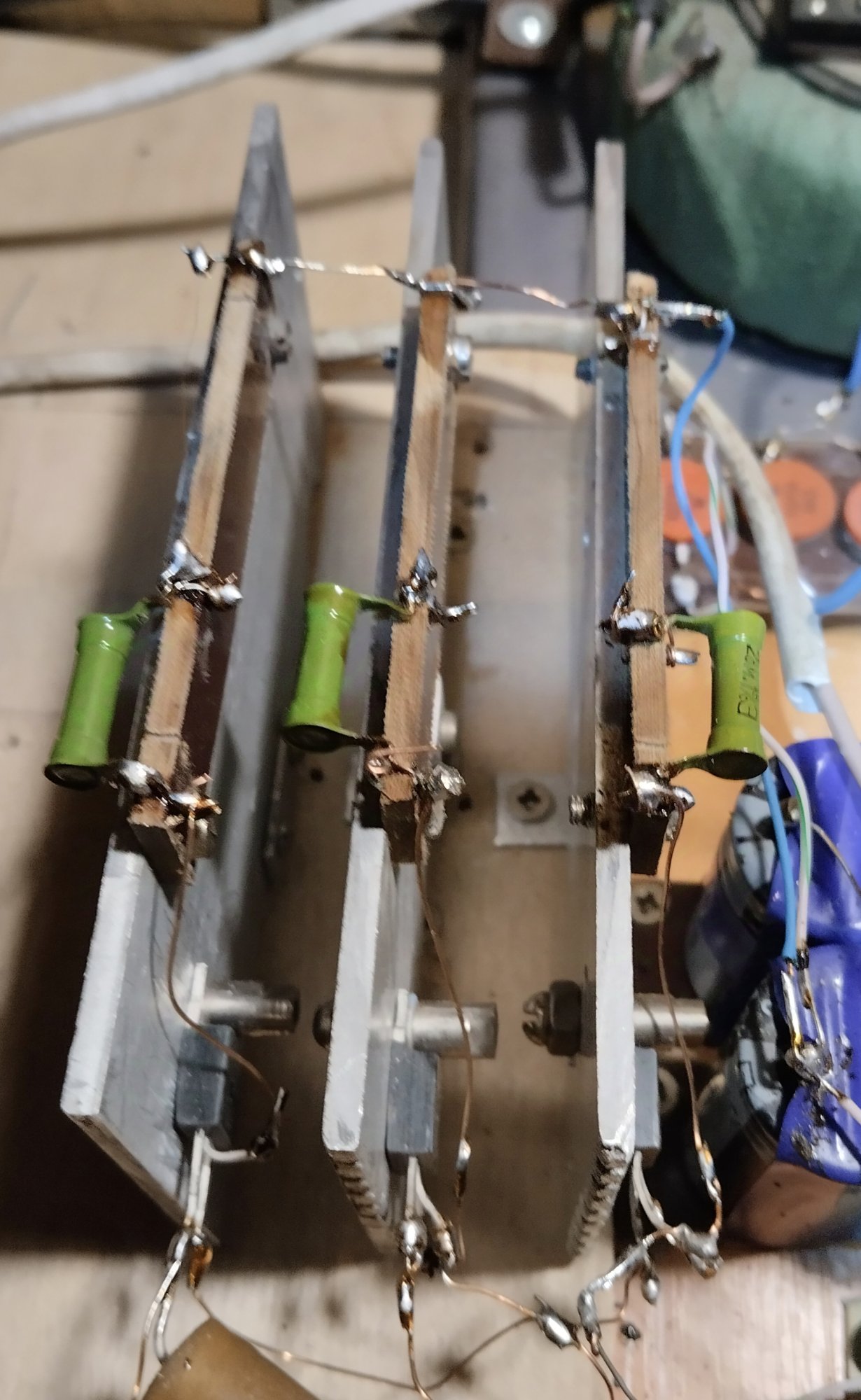

Вот это - матричный радиатор.( вариант)
Дюраль 12х6х0.4 см
Оптимальная толщина пластины на мой взгляд 4 - 5 мм.
Тоньше и толще конечно можно, но сложнее работать с резьбой и теплоотдача выходит из оптимального диапазона
Я бы мог накидать разных фото в деталях, но нет смысла, мордер все равно всё похерит.
В каждой пластине довольно много точек резьбы,( 5 как минимум), и для меня это норм, я работал с резьбой и такими пластинами ещё в 90-е, когда занимался концертным звуком, но сейчас я немного ускорил этот процесс, нарезаю резьбу шуруповёртом с закреплённым проходным метчиком М3, в один проход
Для дюрали толщины 4-5 мм это оптимпльно по качеству надёжности резьбы и скорости изготовления.
Это быстро,но требует навыков.
