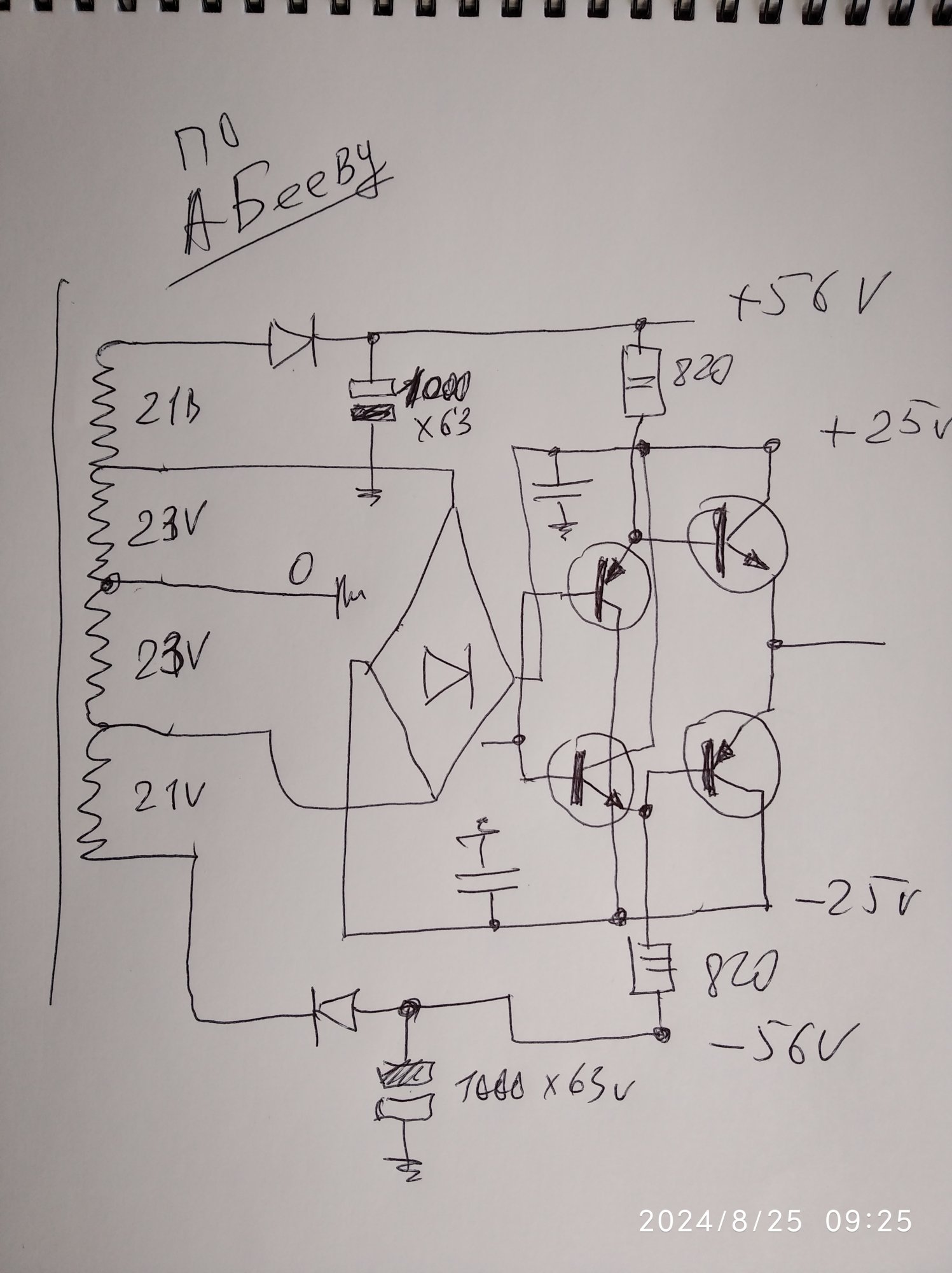

Делал так,валялся без дела забавный силовик от японского музцентра с хитрым двухэтажным питанием
Посоветовался с автором Заратустры Дмитрием Киреевым, он сказал-нормальный вариант, но с батарейкой проще и жрет меньше.
    237.1 KB · Просмотры: 139
Хороший вариант, но вот такой, как на схеме. Без батарейки и когда жрет больше.
