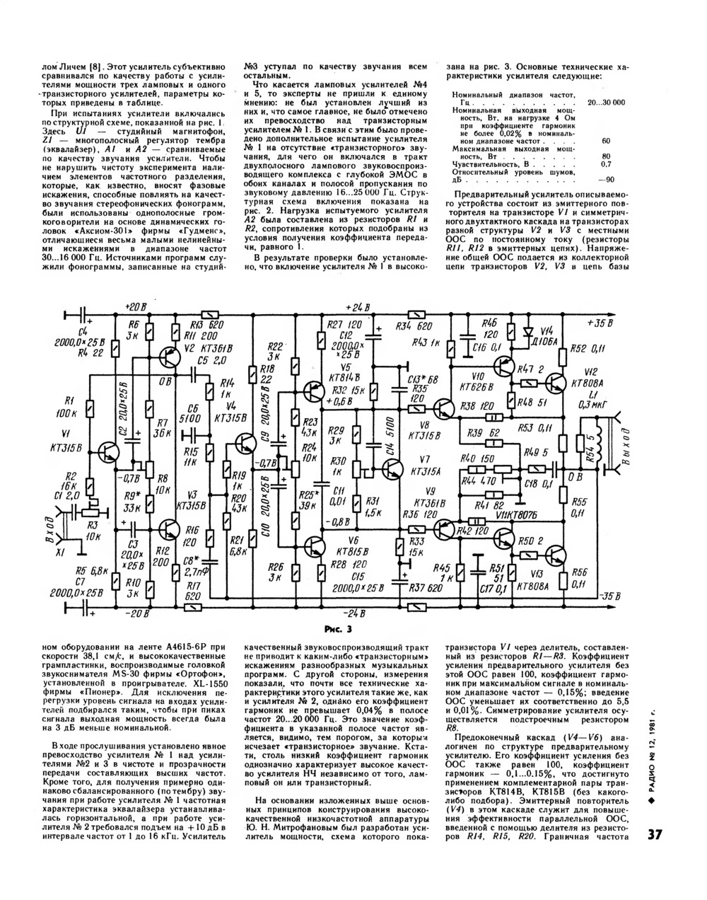

Почему бы не переплюнуть, учитывая нынешние возможности выбора транзисторов.
Схема Феномена была изначально косячная и дико генерила. выпаливая транзисторы у всех бедолаг, ее повторявших. Пришлось по-пластунски, с лабораторными источниками питания разбираться в дебрях и успокоить эту жуть. Но звук не могу назвать завораживающим. Жестянка . Шушуринский УНЧ-78 проводил эту схему на историческую родину, на помойку. Хотя, сама идея выходного каскада с усилением в несколько раз неплохая. Если лучшей не видел.
Одесситов не переплюнете
Точно, Юрка, этих не переплюнешь. У них один только предусилитель даёт 0,04%, а они врут, что всё вместе - 0,02%. Подумаешь, в сто раз соврали.
Ну а про то, что в номинальном диапазоне частот завал на НЧ - 2 дБ, а на ВЧ - 5 дБ, просто скромно промолчали.
Ну их раскачку выбросить и оставить один ВК плюс оу типа уд11 и можно менее 0.007% на 20 кгц получить, если вк от оу отделить симметричным повторителем

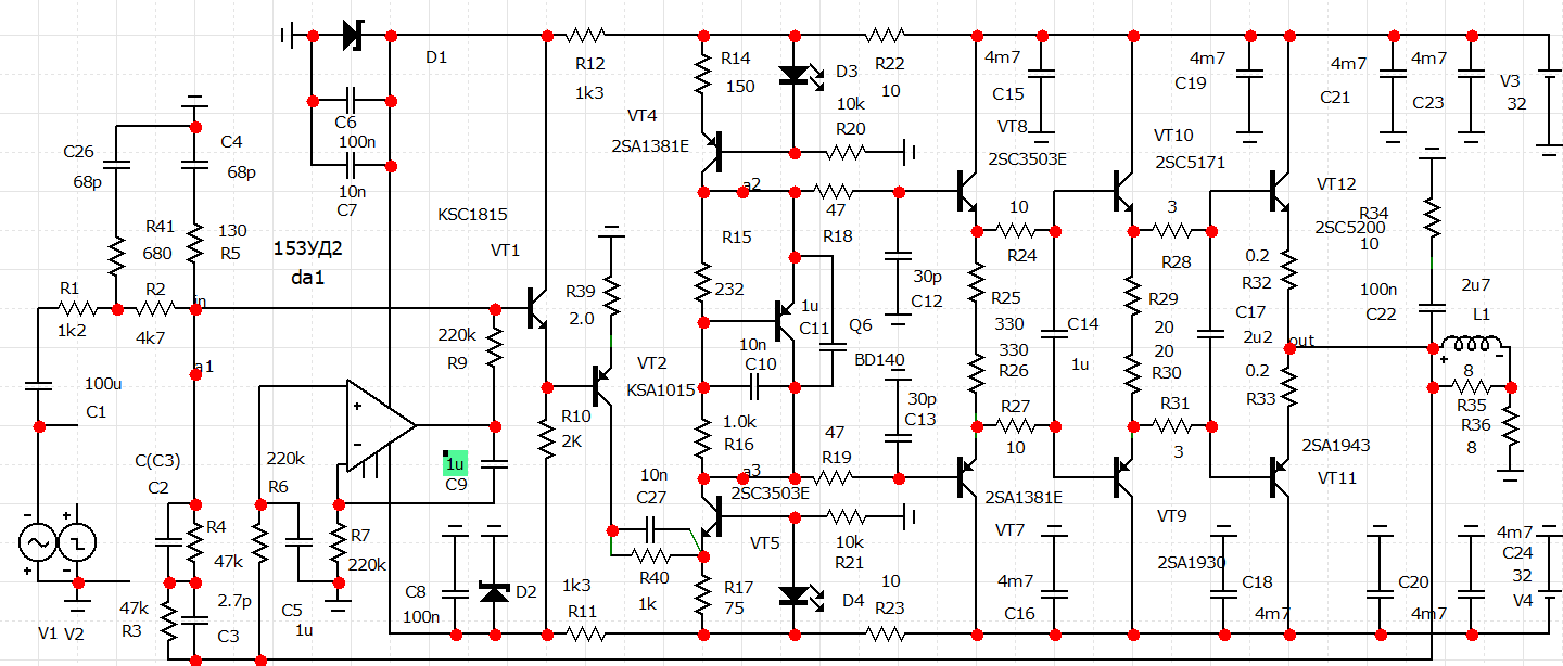

А если УН оставить той же структуры ,но на лучших транзисторах и разгрузить раз в 100 ,а выходной каскад сделать по Локанти ?
А я слушаю 4-х транз. sa1360 sc4883 на ТС от Аккорда когда надоест 6с4с и 45
Григорий, если вам реально интересен ответ, почему бы не спаять макет и послушать? И поделиться с нами своими впечатлениями.
Тут считают, что горбатого только могила исправит, но вдруг это не так? _pechatka
Ну вот чем вам не короткий тракт _medsestra?

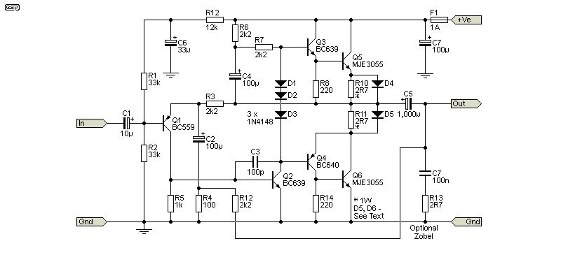

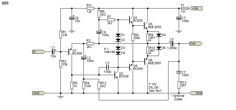

Куда уж короче. Однокаскадник неофит.Светодиоды шунтировать RCцепочкой отделив их резистором 10-30ом от баз источников тока.
    76.8 KB · Просмотры: 138

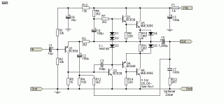

from Rod Elliott
    8.4 KB · Просмотры: 138
    8.5 KB · Просмотры: 128

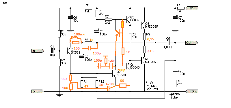

термостаб переделать на Uбэ сплиттер,конские эмиттерные резисторы заменить на 0,15ом,вольтодобавку в нагрузку первого каскада а лучше ИТ,коррекцию двухполюсную сделать
искажения снизятся в 20...30раз

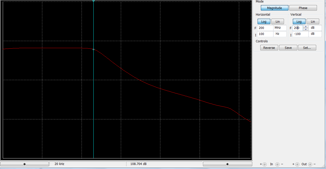

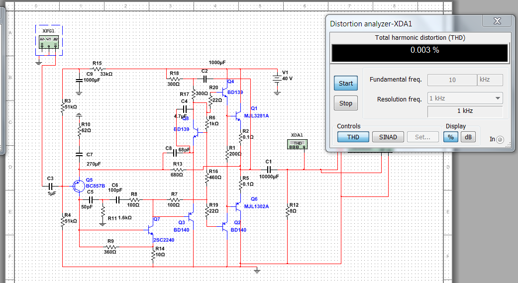

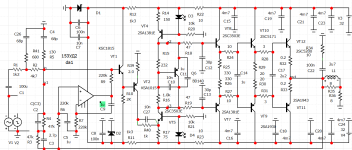

Да не получишь ты там меньше 0.3 % на 20 кгц.
    78.9 KB · Просмотры: 137
    35.8 KB · Просмотры: 121
правда буфер добавил после УНа
Не верь мультисиму! Я им лет семь пользовался а когда перепроверил свои схемы с кг 0.002% в ЛТС то оказалось что у них искажуха под процент. Ты ещё мощность не указал и измерил на 10кгц.
from Rod Elliott
Окрім спеціальності 0701, конче потрібно було опановувати олбанську. Себто радянську англійську, бо іншої в 1974-1979 в місцях навчання тієї спеціальності просто не існувало. Тоді сьогодні, навіть після докладання до півлітри, не було б соромно за цитати від Рода Елліотта.
І на сайті, і в інтервью він завжди підкреслює, що його розробки розраховані на початківців. Піонерів у радіогуртках за вашими асоціаціями. Підсилювачі Еліота розроблені ним лише для ознайомлення рукосуя-початківця з принципом їх діїї. На більше Елліотт не претендує.
Тому, ні посиланням, ні обговоренню його конструкцій в цій темі місця немає.

А вы всегда паяете макеты перед тем, как спросить что-то у собеседника? Послушать? Это сделал за меня Ю Митрофанов.И выводы сделал правильные.Не считаю достоверными возбуждённые отзывы о глубоких басах,прозрачных сценах и воздухе,и свои ощущения навязывать не буду другим. Максим предложил один вариант,я другой.Просто возникло желание оценить возможность доработки "феномена звучания " 81-го года с учётом современной схемотехники минимальными средствами ,тем более ,что это соответствует названию темы

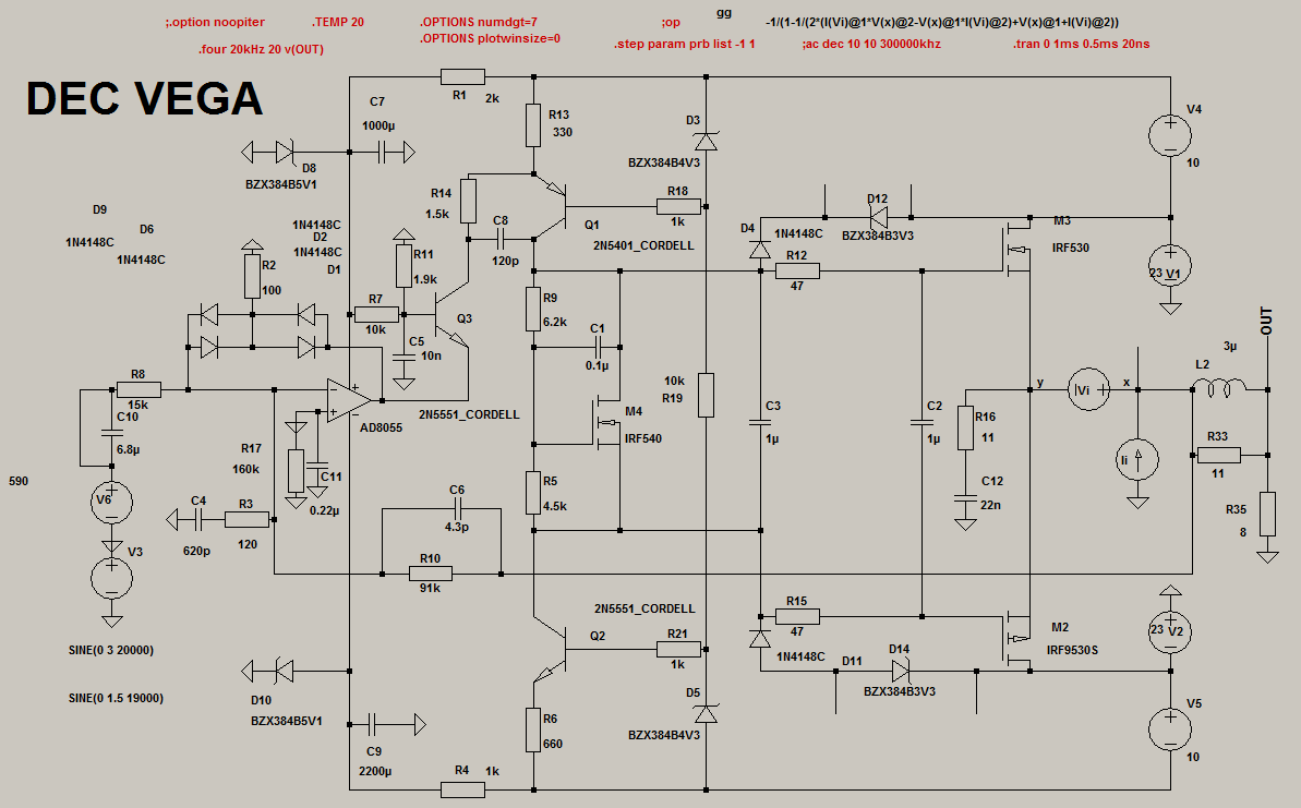

Якщо спиратись на сучасну схемотехніку, цей підсилювач потребуватиме докорінної переробки. І каскади підсилення струму, і каскади підсилення напруги. То, чи має сенс така робота?

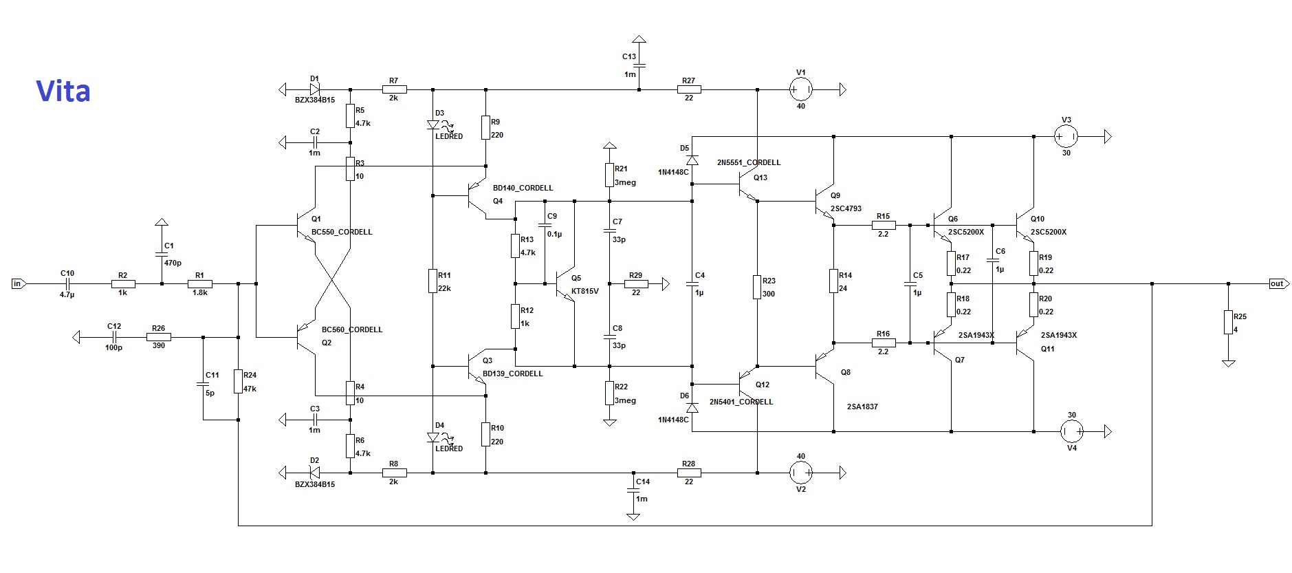

Придивіться до того, що я виклав вище. Трійця за Локанті, як Ви хотіли, і короткий тракт. ;)
Да ,хорошую вы схему предложили,только её уже обсуждали в этом году(с диамондом на входе).
Не розумію, в якому місці на запропонованій мною схемі Ви побачили Даймонд Баффер?
Напругу там підсилює симетричний зламаний каскод. Це дві великих різниці.
