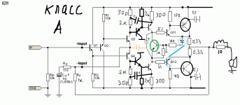

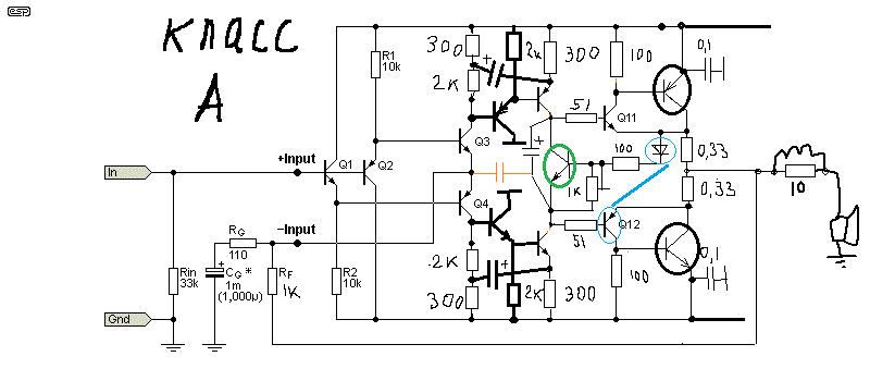

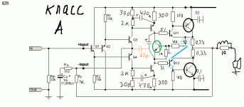

вот еще с вольтодобавками,в этой схеме ВК двойка в классе А,контроль тока берется с резисторов 0,33ом,если надо ток покоя меньше 1 а,то зеленый транзистор германий гт 404 он не на радиаторе,с германиевым гт 404 резисторы 0,33 можно убавить до 0.15ом
диод и транзистор голубым обведено имеют тепловую связь
выходники стоят на радиаторе отдельно от предвыхода
но с тройкой локанти лучше в АВ и эти цепи стабилизации убрать
на последней схеме повторители уменьшают паразитный миллер и чуть добавляют усиление

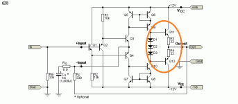

А кто знает, отчего сама по себе тройка Локанти, без ничего, генерит как зараза и ничем это не убрать. Резюки в базах всех транзисторов есть. По входу -есть. Везде все есть, включая цобеля, но генерация лютая.

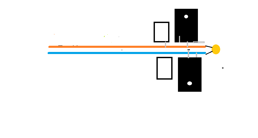

а частотные свойства транзисторов снижаются в тройке от входа к выходу?емкости между базами стоят?между коллекторами выходников керамика блокировки стоит,причем монтаж надо делать чтобы коллекторы были ближе друг к другу,и эта блокировки имела минимальную паразитную индуктивность,шины питания свиты должны быть
Вот же зараза! У меня - подобная проблема.
У меня она, зараза, ни разу не генерила, и никто не знает, почему. И такая же проблема у многих даже фирменных усилителей, отчего Т-ВК Локанти применяют все, кому не лень!
Повторители принципиально "свистящие", имеют горб на верхнем краю полки своего усиления, и склонность там генерить. Тройка так построена, что каждый последующий каскад запитан от источника напряжения, с низким Rg. Повторители этого не любят. Поэтому биполярная двойка лучше тройки, а единичка еще лучше. Но синхронно с понижением количества каскадов падает выходная мощность, растет выходное сопротивление, укорачивается спектр гармоник, увеличивается общий их уровень.
Сколько можно одно и тоже повторять о динамической нестабильности такого какада. Еще когда Агеев сие сказал и показал лечение. В СЛА
Ну, считайте, что перед вами единственный , не читавший Агеева с его СЛА . И как бть теперь с этим жить, не знаю.
Да это у вас перед носом в любом современном усилителе с выходной тройкой. Межбазовые конденсаторы у драйверов и преддрайверов.

Схема. Нас интересует ток С33:
Выходное напряжение - 40 В, частоты - 19+20к, ток - 30 мА.
Это при том, что напряжения баз выходников в первом приближении синфазны.
Интермоды в тех же условиях: красный - С33 нет, белый - С33=1 мкФ.
С С33=1 мкФ - линейнее.
Интермоды в тех же условиях: красный - С33 нет, белый - С33=10 мкФ.
С С33=10 мкФ - ещё линейнее, чем с С33=1 мкФ.
