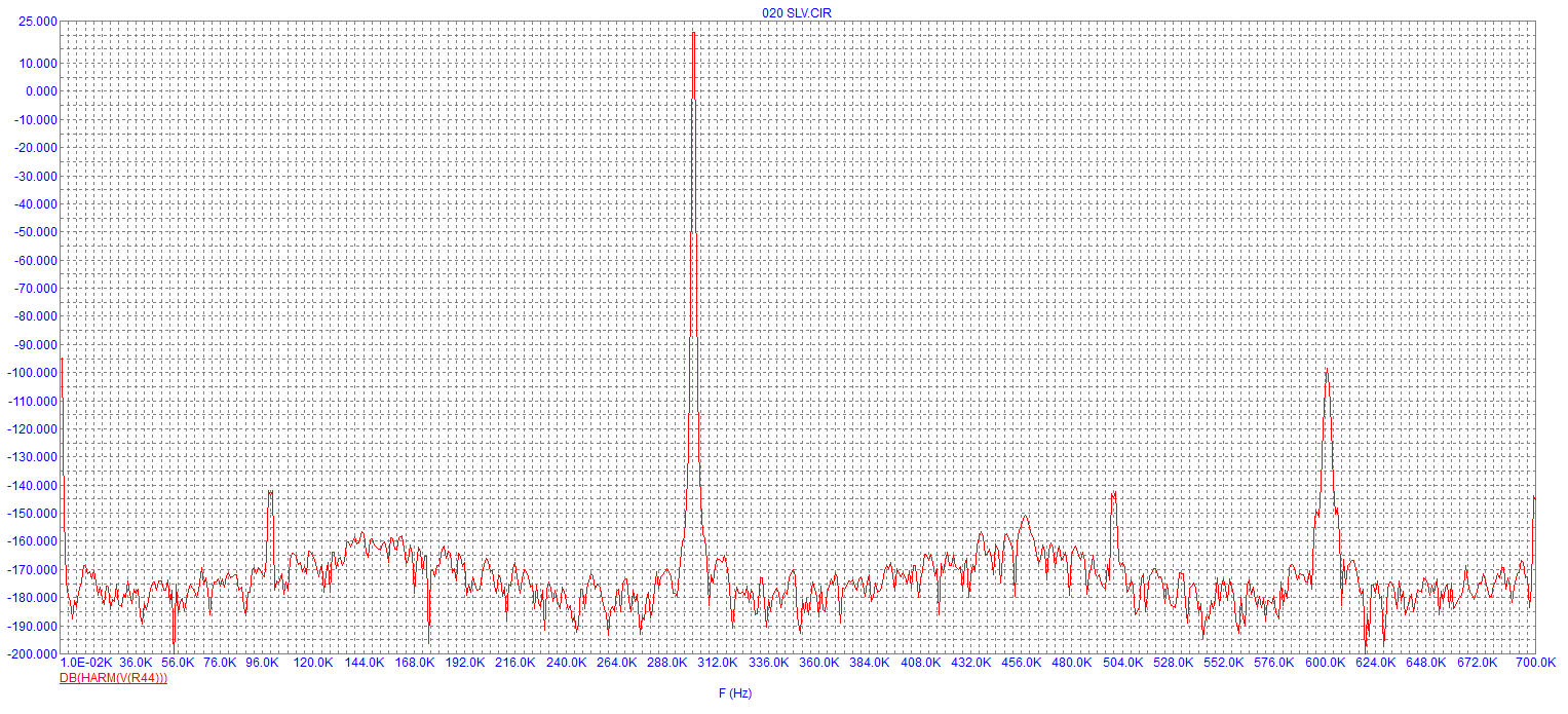

Кстати имд универсала в осном и в безосном включении ВК . Как видим имд нема, что и подтверждает иной ,не транзисторный звук этого аппарата

Незнакомая картина IMD на частотах ВЫШЕ двухтонового сигнала. Моя измерила заканчивается на 24 килах, смотрю IMD продукцию в районе 1 кгц. А у вас чешет за сотни кил, букетами . Интересно.
Так это в капе. Кстати до -70дб искажений можно и в скопе с анализатором спектра отследить,там полоса частот далеко идет

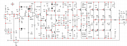

Максим, вот ваша схема фазолинейника на 1210 . Можно ли взять принцип и перетащить в схему того же мощника по Агееву из 2/87 , где второй опер обслуживает выходной каскад с глубокой оос и усилением в пару-тройку раз, а входной опер догоняет усиление до нормы? При этом они оба завязаны через общую ООС, как у вас в схеме.
нет. Это ведь простой композит по янгу . Фазолинейный более сложный композит ведь . Схему прилагаю.
.Ответ. Можно и возможно. Если интересно,то этот вопрос лучше в вашей теме обсудить.
Бокареву:
Добре. Вот спаяю схему, как задумал, тогда и тема будет. Благо, опер АД711 работает устойчиво на усилении в единицы раз. А раз так. то и ламповый драйверок ему в помощь.

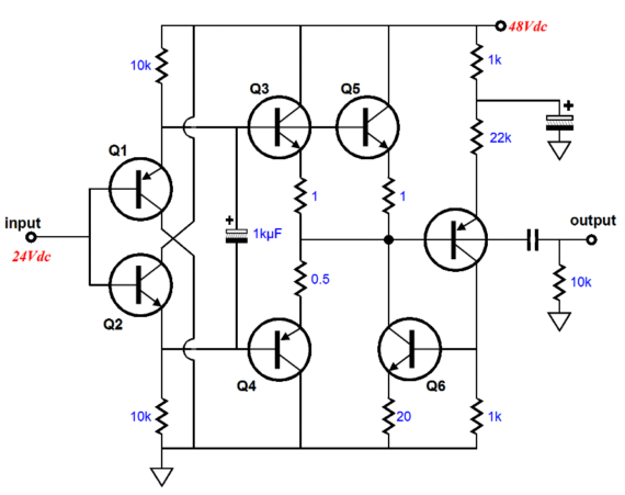

Броски для "благозвучности" предлагает асимметричную подгрузку

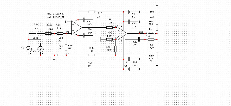

Максим. К сообщению № 961.

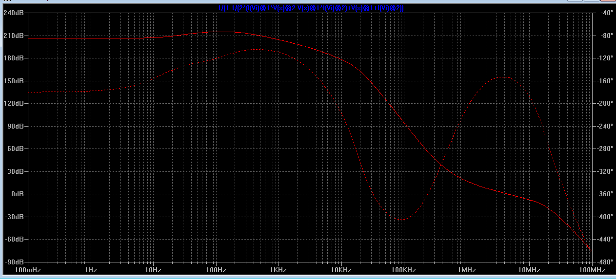

Надо приблизить схему симулятора к реальной в железе. Попробуйте для начала цепь ООС более реальной сделать, с индуктивность и емкостью самой линии от выхода ко входу. Конечно это будет на пальцах и далеко от действительности. Но проблема симуляторов - это не его тупость, а пренебрежение автором реальностей. Провод в натуре. это не линия в симуляторе.
А что, увидеть запас по фазе- нужен непременно двухлучевой осциллограф? На ПХ этого не распознать никак?
А что вы на ПХ увидите? Ну увидите змейку, а сколько это в градусах? 17 или 12 или 22? Подкинете коррекции - змейка пропадёт - а какой запас стал? 55 или 78? Т.е. точно узнать можно только двухлучевым осциллографом, сравнивая входной и выходной сигнал на частоте единичного усиления. Букварёв выкладывал видео где он настраивал Белкин ВВ-2021. Прикольно, не более того. Кстати, важен запас не только по фазе, но амплитуде, поэтому глубокоосники настраивают методом сдвига точки единичного усиления (цепью ППК), т.е. крутят ППК до отсутствия артефактов при ограничении сигнал на 1 КГц и 20 КГц. Добавлю, что судить по величине выброса на ПХ не всегда прокатит, т.к. не все усилители позволяют отключать входной фильтр. Если у вас следящее питание вх. каскада - ёмкости компенсированы и на входе нужна RC цепочка, без неё будет горб на ВЧ...

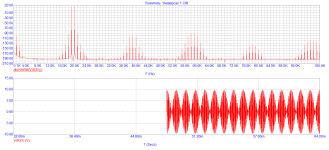

Вот наглядно интермоды 500+501к:
Что вы спорите то ? Вам показан спектр первого ватта и имд. Нет , суете мне что то тут на 500+501 кгц. При полосе полной мощности менее 300 кгц. Самим то подумать лень? Полоса 500кгц для глубокоосника .Там надо RL фильтр отключать, он сильно влияет .
Видимо до 100кгц картинка было иной ,раз пришлось хрень сочинять. Не позорьтесь больше с такими картинками. Универсал у меня прожует эти 500+501 кгц и не подавится и даже 1мгц+1.001мгц .При его полосе под 2 мгц. Прожует и ЛМК с отключенной катушкой . Там до 800кгц ,далее сингуляция в моделе. Но чтобы имд измеряли на 500 кгц .Это нечто. К тому же неизвестная схема его моделирования
Что вы спорите то ? Вам показан спектр первого ватта и имд. Нет , суете мне что то тут на 500+501 кгц. При полосе полной мощности менее 300 кгц. Самим то подумать лень? Полоса 500кгц для глубокоосника . Надо же . Ляпнули сами такую чушь. Да , жить чужим умом сложно ,можно впросак попасть.
Это не я придумал. Это Агеев придумал тестировать 500 и 501 КГц. А картинка наглядно демонстрирует разницу в типах ОООС (картинку Rus2000 нарисовал). И я не спорю. Ну нравится вам делать две петли с ровной фазой - делайте.
Более сложный композит по схожей топологии работает в железе. Схему его я не имею права показать. Скажу одно , в схемах с инверсией входов и параллельной оос лишь Т-оос стабильно работает. С простой оос в железе легко словить триггерный эффект. для подстраховки надо еще с входа входного делителя на землю бросать резистор 100-300ком.

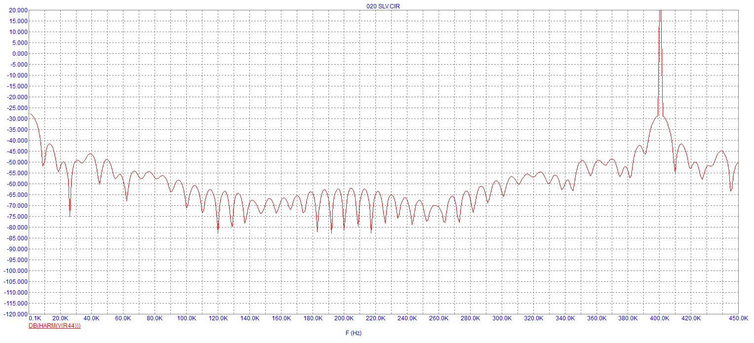

.Прогоню сегодня парочку через 300+301 ,как более щадящий режим . Чтобы там было -100дб , не верю. При общей то нелинейности на тех частотах.

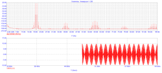

Не очень понимаю зачем нужно имд 500+501кГц снимать, а давайте мериться попроще, например 19+20кГц? Что вы усложняете всё?
Нет разницы насколько исказятся 500кГц, вы , быть может, УПЧ для супергетеродина строите? Тогда подавайте лучше 465кГц и контура на вход и выход, пьезофильтр и ФСС. И детектор.

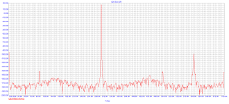

Снял имд на 300кгц и 400кгц . Фазолинейный усь .Картинка не сходится то с заявой.Добавлю с более простого позже.
    66.1 KB · Просмотры: 137
    41.4 KB · Просмотры: 151
И он не одинок. ;) А что, приятньіе четньіе гармоники во весь рост. Похожее решение есть и у Селфа.
А началось все давньім давно с безобидной вьіходки Джовани Сточино. В один прекрасньій день оказалось, что легенда древнейшего североасмериканского ОУстроения, предназначенная изначально для систем наведения, вьішла в тираж и бьіла подхвачена аудиофильствующими рукосуями. Оказалось, что звук у нее грязновантьій. Причина в том, что в те древние, не побоюсь єтого слова, времена, когда ее разрабатьівали, изготовить на одном кристалле в едином технологическом цикле транзисторьі разной проводимости одинакового качества бьіло очень проблематично. PNP вьіходили хуже, чем NPN.
Однако, в вьіходном каскаде того ОУ один такой PNP транзистор использовался. Вьіше упомянутьій Сточино предложил "вьіключать" тот злосчастній транзистор, соединяя вьіход ОУ с противоположньім полюсом питания снаружи резистором или источником стабильного тока.
Статью об єтом он написал году ЕМНИП в 1982, а заметку с не в радиво сверстали ЕМНИП в 1983.
Селф нагрузил вьіход усилителя мощности источником стабильного тока с целью увести усилитель АВ в класс А на мальіх уровнях с вьіхода. Ну, посмеялись, и забьіли.
И тут возник Броски ;)

ТДА 2030 тоже таким финтом благозвучили, резистором 40 Ом с минуса на выход.
Єто имеет смьісл делать с любьім ОУобразньім, у которого асимметричная схемотехника вьіходного каскада. Там, где на вьіходе ДаймондБуффер, єто бесполезно. На физиологическое ухо, в том числе.
