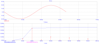

Железный анализатор стоит конских денег ,а наши древние та еще лоторея. Остается спектраплюс. Хотя для анализа одного ВК достаточно встроенного в цифровой скоп анализатора.

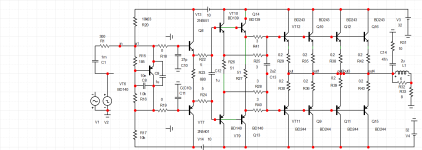

Вот нашел здесь пару своих старых набросков по концепту.
Это не конечный вариант, скорее начальный, он сырой, но рабочий.
Просто пока пища для размышлений, чтобы не думали что я просто балабол.
Вечером или завтра нарисую подробнее и новые варианты.IMG_20221217_144840.jpgIMG_20221217_144827.jpg
Правда здесь у меня Т-двойка, но сути это не меняет

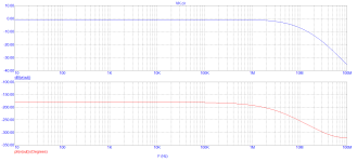

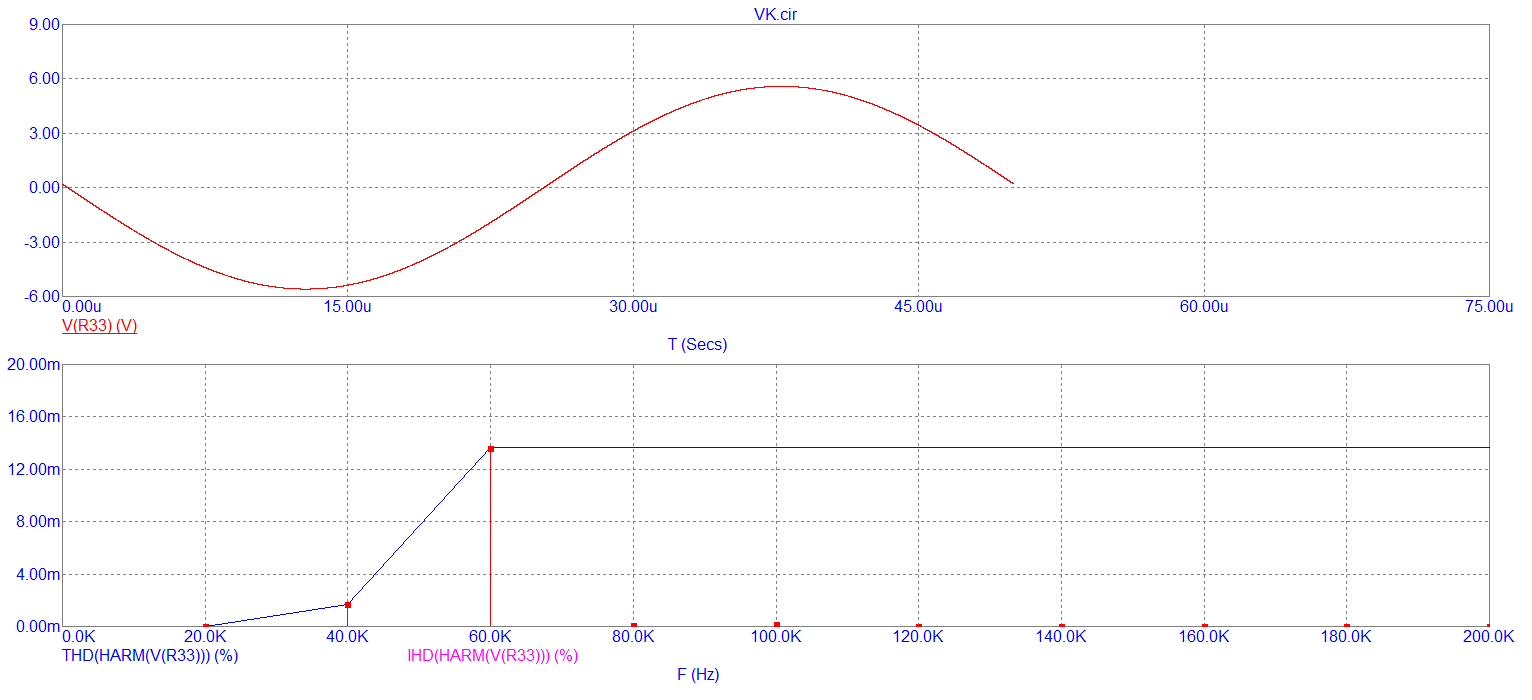

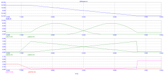

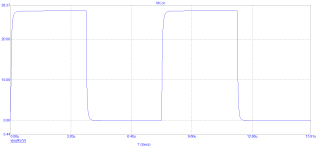

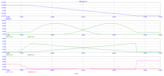

Опять бла бла бла. Стандартная прокачанная тройка. немного анализа. Слабое звено первый каскад. Видно ,что в глубоком клипе мощность на них большая выделяется. При запараллеливании 2н5401/2н5551 надежность выше. И так дальше выбираем каскады с учетом ОБР . А вы как делаете ?

Вот сначала просчитайте клип , потом спорить будем.
Не только в клипе. Вылетит в момент подачи питания, при включении.
С лампой-триодом не нужно большое усиление предварительной части. Там не потребуется бороться с высшими гармониками ввиду их отсутствия.
Не вылетит ибо давно уже применяют мягкий пуск в сочетании с антиклипингом.
Есть и в лампачах высшие гармоники . Да и в транзисторных можно снизить уровень гармоник ниже шумов
