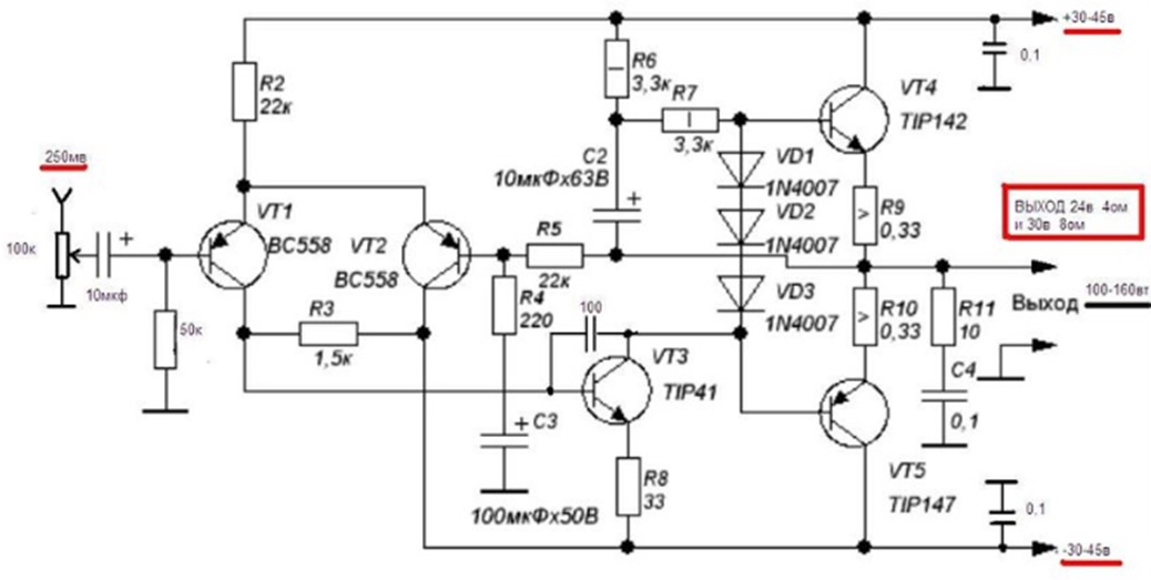

Что здесь не так?
1) Убогий дифкаскад без регулировки постоянки без токового зеркала и без ГСТ в эмиттерах будет работать крайне нелинейно, на уровне голого ОЭ с заземлённым эмиттером.
2) чтобы работал ещё хуже он нагружен на УН собранный на мощном транзисторе ТИП41 по нашему это что то вроде КТ819А. Один в один, в итоге остатки усиления ДК просто убиваются низким входным сопротивлением.
3) но этого кому то показалось мало(слишком хорошо работает)и был вкорячен корректирующий конденсатор миллера размером аж 100пФ, можно было поставить 10н - хуже уже не будет.
4) но даже то что убогий УН выдаёт дополнительно прибито цепью вольтдобавки(на ГСТ транзистор же надо- его же жалко!!) а затем нагружено сраной двойкой на мощных дарлингтонах, чтоб уж совсем добить всё что не добилось.\
По итогу- 10% искажений на номинальной мощности- это ещё комплимент.
Так что Алекс10 вы можете это спаять, но потом пойдут рассказы как "лампы лучше" и прочяя и прочяя.

Благодарен за подробный и информативный анализ, да, именно эта мысль и посетила.

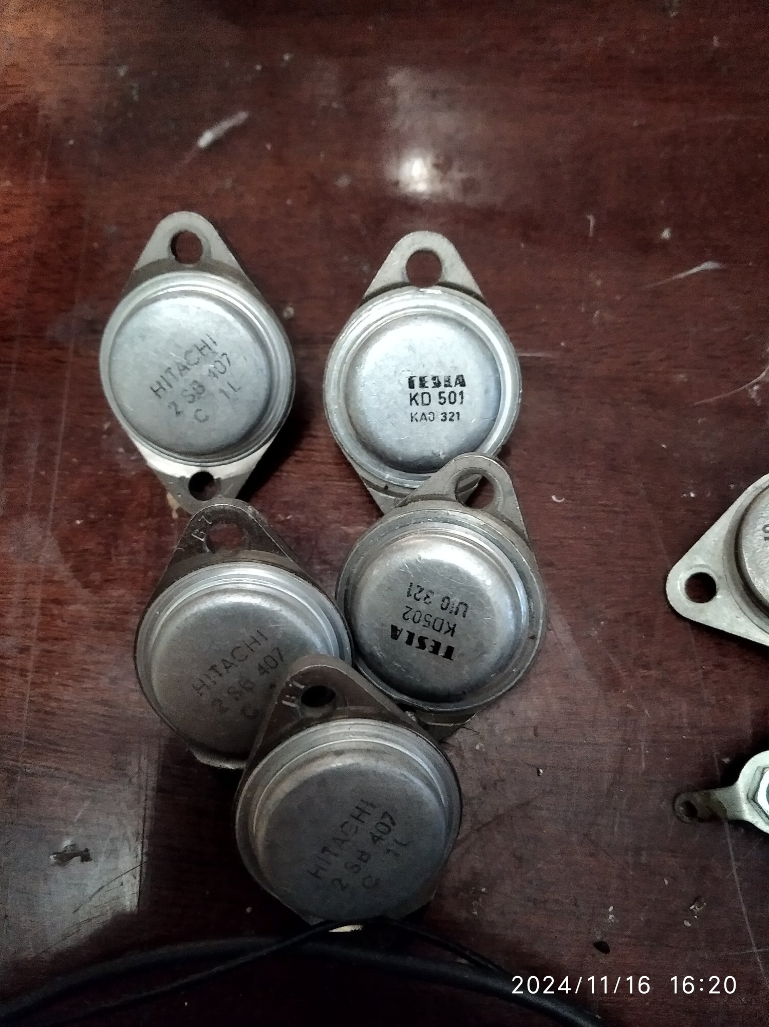

2SB407 по даташитам Ge и ,что смогли состыковаться с KD502?
и что же по вашему из "что-нибудь нормального" стоит собирать?
Да что вы говорите? А мужики-то не знают)))))) Или мне не свезло, кремний попался с ядреными параметрами. И в коллекции под этим номером есть как германий , так и кремний. Причем, кремний- новодел из Поднебесной, на замену упаленному винтажу.
Вот он как раз на фото.

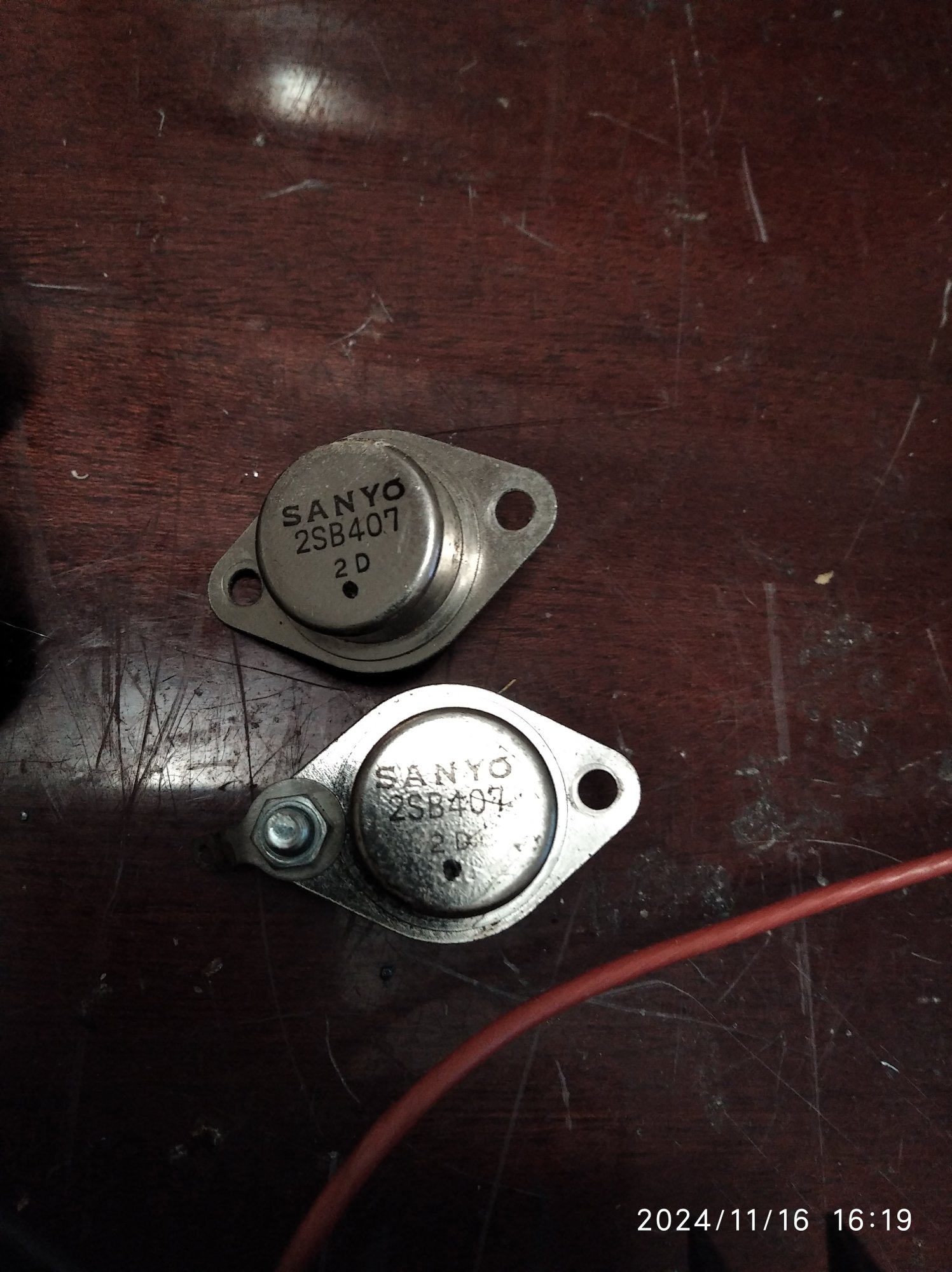

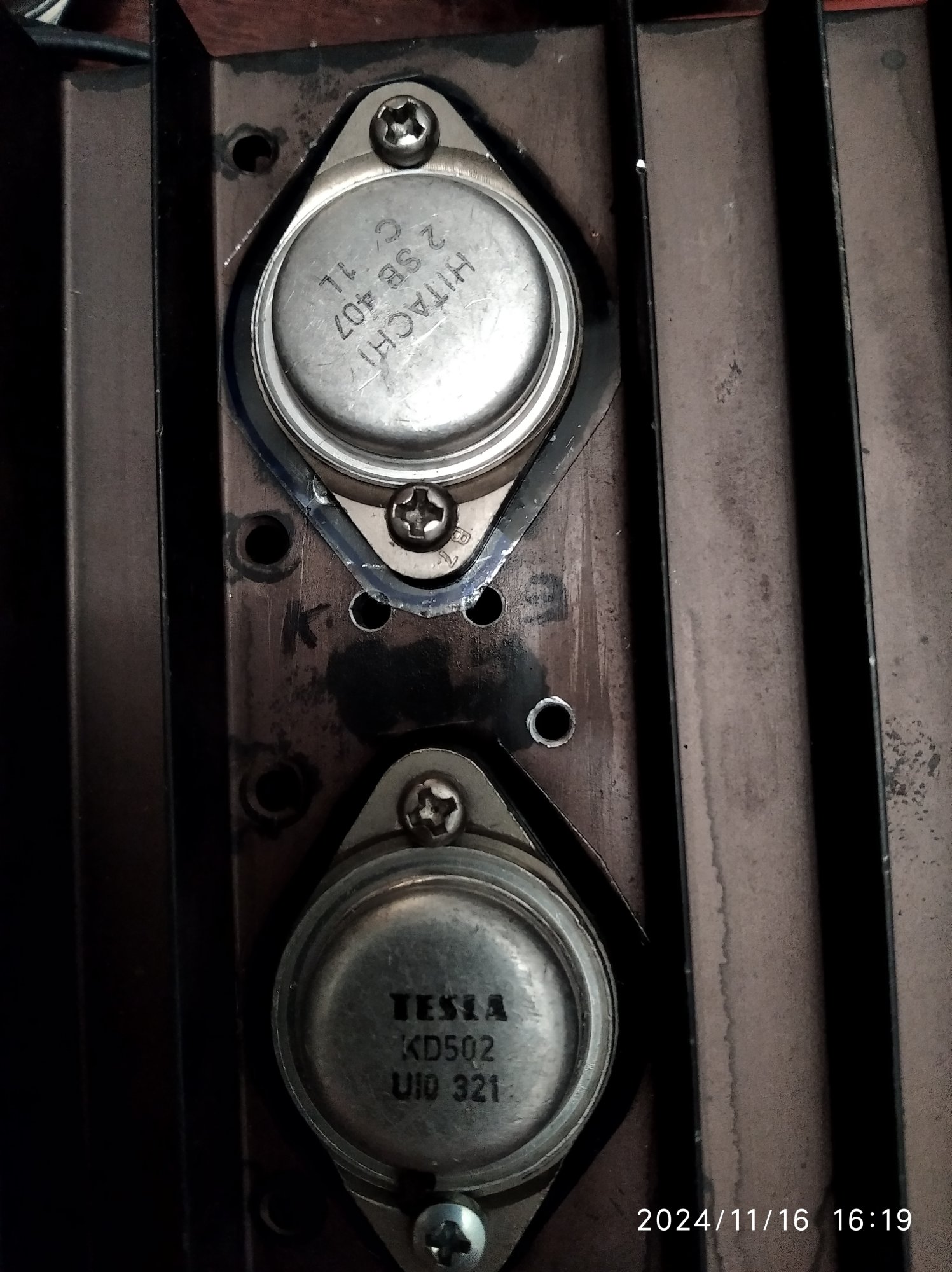

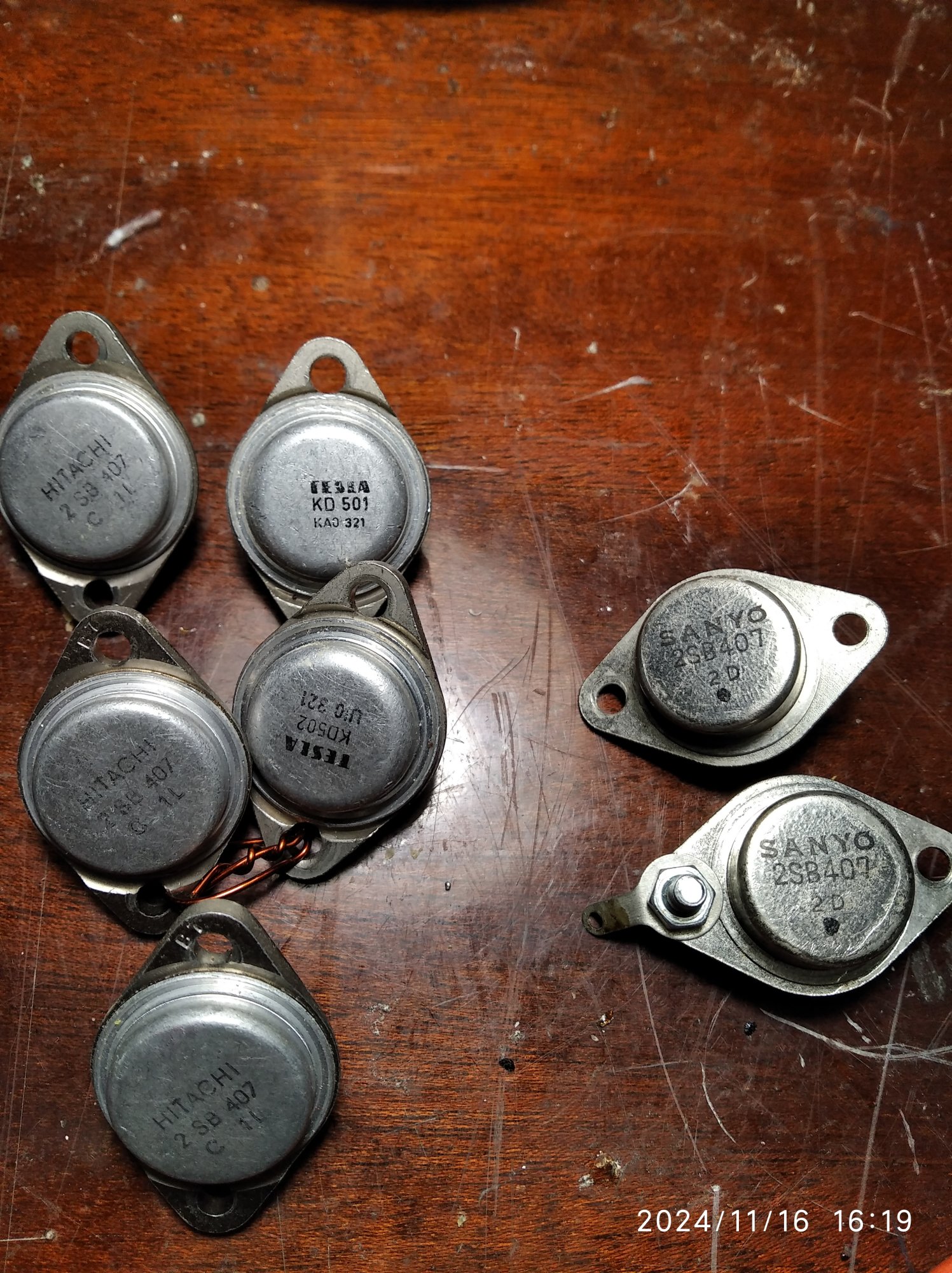

Sanyo германий.Хитачи кремний.Цифры те же.Веришь,аксакал?
