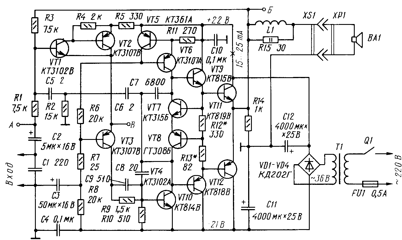

Нашёл статью, которая могла вдохновить разработчиков данного ("Корвет 100У-068СМ") усилителя в части узла, обеспечивающего безотсечечный режим выходного каскада. В статье такой режим назван "NSB", Non-switching B.

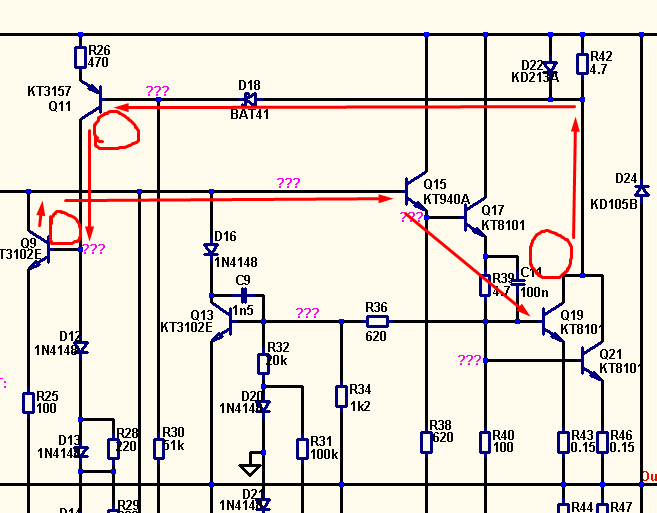

Да, там именно 4,7 Ohm
Вопрос снят: в параллель ему стоИт КД213, а не дохлый 4148, как в первом сообщении! Просто в статье во втором посте - резистор 0.47 Ома, а на неё была отсылка.
Вообще-то, NSAB ))) Тема хорошая!
Если смотреть на этот узел внимательно, то в петле его ООС сигнал проходит три ОЭ-инвертора, но не имеется ни малейших признаков частотной коррекции.
Конденсатор С8 между баз Q15&Q16 не помогает? А С7 на землю?

Если смотреть на этот узел внимательно, то в петле его ООС сигнал проходит три ОЭ-инвертора, но не имеется ни малейших признаков частотной коррекции. А что, так можно было?
Буду премного вам благодарен, если вы поможете ответить на этот вопрос!!!
Я его задал и на kazus.ru, и на rcl-electro.ru:
  • как правильно расположить в этой петле пробники Тиана, чтобы провести анализ её АФЧХ?
Пока никто не откликнулся, даже знаток LTspice'а (и всех прочих симуляторов) А.П.Бордодынов.
Я долго не мог понять, что имели в виду разработчики? Какого поведения цепи добивались?
Снимешь/уменьшишь ёмкость C8, - появляется самовозбуждение, попробуешь менять ток покоя ВК с помощью величины сопротивления R25, - самого логичного места регулировки, - а ток почти не шевелится...
Только замена кремниевых диодов D19, D20 на диоды Шоттки выводит цепь в более-или-не-менее линейный режим.
Только с этого момента стало понятно, что задумывалась именно цепь, предотвращающая полное запирание транзисторов ВК.
Но из-за отсутствия (как я понимаю историю вопроса) диодов Шоттки в номенклатуре полупроводников СССР, разработчикам не удалось заставить петлю работать, и они её наглухо выключили огромной величиной ёмкости конденсатора C8.

Попробуем онлайн-проектирование в среде ЛТ-спайса
Одно из первых девствий - выбор Скорр на выходе УН: 33...68 пФ.
Но САМОЕ первое, всё же - проверка режимов по постоянному току. У дифа токи плеч должны быть равны, опорные напряжения в базах ОБ и ГСТ - от 3,3 В, двухэтажное питание УН-ВК с разницей 15 В в пользу УН.
ВК упрощаем. Узлов стабилизации тока такой ценой нам не надо. Если будет желание, потом введёшь заново. Токовая защита вносит большие искажения: нахер с пляжа.
Модели 9115 у меня нет, так что взяты импортные транзисторы. По функционалу - никакой разницы с советскими, можно менять их друг на друга в любом направлении.
Токи покоя ВК заданы V3 3.3 В, возможны уточнения напряжения. Этот узел позже можно вставить на транзисторе, обычный, нам такое упрощение не мешает.
Предвыход должен хорошо питаться и никогда не заскакивать в отсечку. Потому R40 - 12 Ом, ток - порядка 100 мА, и предвыходники крепятся на радиатор рядом с выходниками.
Резисторы 39 и 41 стояли неправильно, делителем напряжения с R40, потому переставлены.

Спасибо, но меня сейчас интересует именно АФЧХ петли управления током покоя.
Наверняка есть способ правильного размещения Тиановских пробников, позволяющий анализировать такие вложенные цепи.

17 Июл 2022
1,984
385
33
Этим конденсатором разработчики и "помогли", - до полного выключения какой-либо динамики в петле управления.
Мне кажется, дело кончится последовательной цепочкой C8Rx, которая и скорректирует петлю по Найквисту.
Сейчас всё "типа работает" с величиной ёмкости C8, равной 12n, а не заводской под 220n.
Просто поверь: нафиг они тебе не попятились. Это просто мозгозамануха. Даже с моим опытом настроить их может не выйти, а настраивать их надо, опять же, исходя из опыта. Три каскада с ОЭ - это просто разрыв чердака, по коррекции.
Обеспечить петлевое меньше единицы и крепко "забыть" на фазы и коррекции. Остаётся посчитать петлевое :unsure:

В силу своего разумения, расставил пробники так.
Не совсем уверен, что смотрю не "погоду на Марсе", но поведение ЛАХ очень похоже на то, что происходит с напряжением смещения при установке C8 разных номиналов.
У меня сложилось впечатление, что в петлях поддержания тока покоя имеется петлевое усиление порядка +0,14dB, - и в верхнем, и в нижнем плече. Не понял пока, следует ли П.У. плеч складывать, чтобы оценить работу узла во всём УНЧ (то есть, имеет ли узел в целом П.У.==+0,28dB).
Если это действительно не "погода на Марсе", то отсечка тока выходных транзисторов предотвращается на частотах до ~пары сотен килогерц. Уменьшением ёмкости C8 можно задвинуть границу и выше. Пока решил не выпендриваться. :)
PS
Забыл сказать, так как на заводских транзисторах (КТ3157 в верхней петле и КТ940 в нижней) ЛАХ имели довольно большое различие и по усилению, и по граничной частоте, решил заменить их на BF422 и BF423. Как мне кажется, стало несколько лучше, во всяком случае, П.У. в плечах выровнялись, как указано выше.
PPS
Попутно выяснилось, почему я считал, что заводская петля выключена C8 при 220nF, - там просто-напросто завал с ~пары килогерц, а я всё смотрю на 20kHz.
Поучительно!
Заводская петля работает (с диодами Шоттки!), но только до частоты, на которой в Паспорте указывается КНИ, - 1 (один) килогерц.
  • v4_Корвет_100У-068СМ-v1.2pos.asc

Посмотрел внимательнее, оказалось, что замена КТ3157 и КТ940 на BF422 и BF423 сказалась ещё и на величине тока покоя, он подрос до ~40mA, что, на мой взгляд, многовато для радиаторов этого УНЧ.
Резисторы R42, R45 следует сделать по 5,6 Ohm, тогда ток покоя станет снова ~35mA, и перестанет меняться с нагревом (на 75°C снизится до 34mA).
Пожалуй, скоро можно будет составить инструкцию по доработке "Корвет 100У-068СМ", заметно улучшающей его работу - без кардинальной переделки печатной платы и тому подобного. "Сверхлинейником" он не станет, но искажения на 20kHz снизятся до приемлемых 0,006% на полной мощности (и восьмиомной нагрузке).
Более сложную переделку - защиты от К.З. на выходе - опишу позже. Предлагаю пару оптронов типа PC817, шунтирующих D7, D8 и D9, D10 соответственно, управляемых триггером, как было у Зуева в "Радио" 1984, №11 (VT6, VT7, VT9).

не будьТе як радянський інженер-заочник акулінічев
Вот никак вас не отпустит с этим вот "радянський інженер-заочник"... Триггерит? Сами же ведь наверняка обучались в системе советского образования и на советской же литературе... smile_15
Ну, а по делу если, то у Акулиничева и Хауксфорда несколько разные схемы. Хауксфорд сам даже подписал что там чувствительный к ошибке по напряжению узел. То есть, его волновала точность отработки выходного напряжения ВК и он организовывал таким образом локальную цепь ООС по напряжению. У Акулиничева шунт занимается только стабилизацией тока покоя и не касается выходного напряжения, оставляя эту прерогативу общей петле ООС. Если уж взъелись на Акулиничева, то обратите внимание, что у Алисона вышла статья в 1972 году со схемой автосмещения для класса А, гораздо более похожая на шунт Акулиничева. При этом чет Хауксфорд не ссылался на Алисона, хотя можно сказать, что он тоже подсмотрел. Хотя там у Алисона свои грабли есть, чего греха таить...
А теперь хронологически.
Алисон - 1972 год,
Акулиничев (Качество звучания на малой громкости) - 1979 год (первая версия токового шунта),
Хауксфорд - 1980 год.
Акулиничев, походу и машину времени изобрел между делом...
В 1979 году в Акулиничева были выходные транзисторы КТ817/816 и поэтому для германиевого шунта он и делитель еще П-образный пристроил, чтобы соответствовать сумме напряжени б-э выходников. В более поздней версии он не только оторвал шунт от выхода, оставив его связанным базами только с предвыходом, но и поставил более мощные выходники 818/819. Соответственно, П-образный делитель стал заодно и межбазовым резистором, по совместимости. Думаю, отрыв от выхода это результат некоторого эмпирического опыта в попытке оптимизации схемы.
По факту, Акулиничев сделал шунт для работы в классе АВ и практически приближающийся к В. Поэтому и германий, отрыв от выхода. А так конечно мог бы, как Алисон, поддать тока, чтобы на эмиттерных резисторах выходников падало побольше и на кремнии оставил бы.
