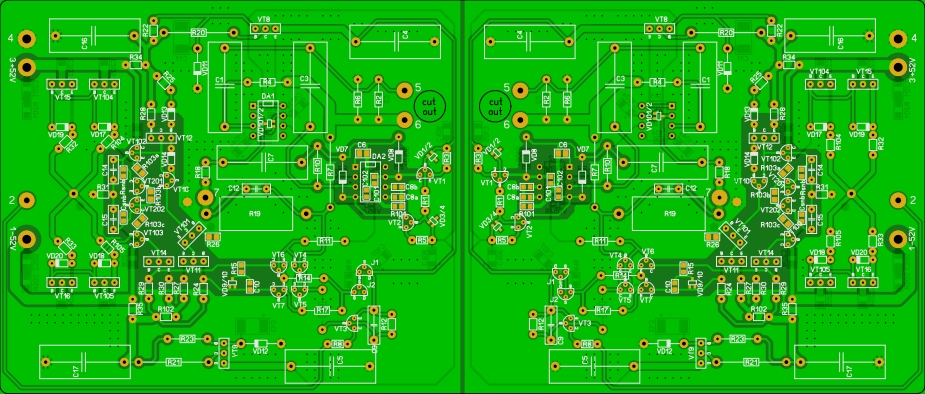

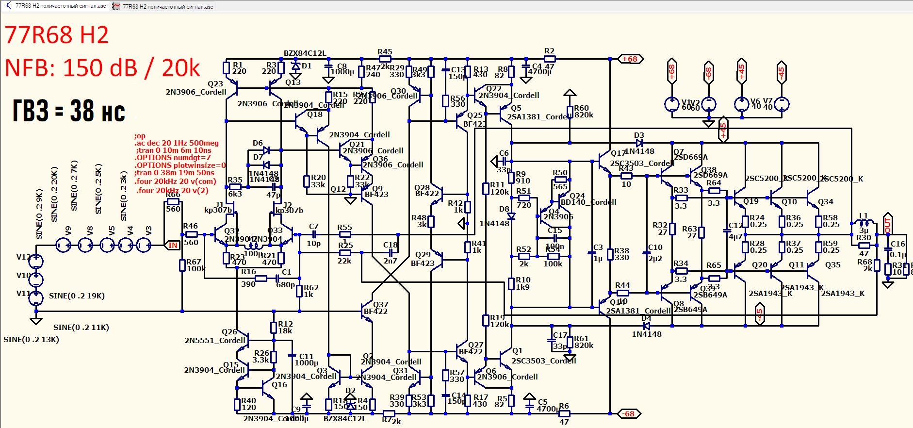

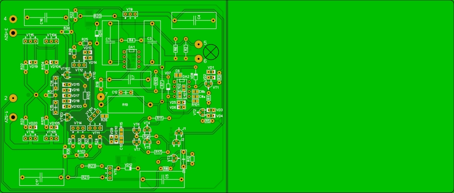

Корвет 200УМ-088С
Чому ти відмовився від пари Баксандала в першому дифкаскаді?
По отсутствию выигрыша в линейности. Баскандал хорош и выгоден в каскадах с большими размахами выходных напряжений, как вот во втором каскаде МАСТЕРА или в третьем - 77R68:
Во втором каскаде он нужен просто для повышения входного сопротивления.

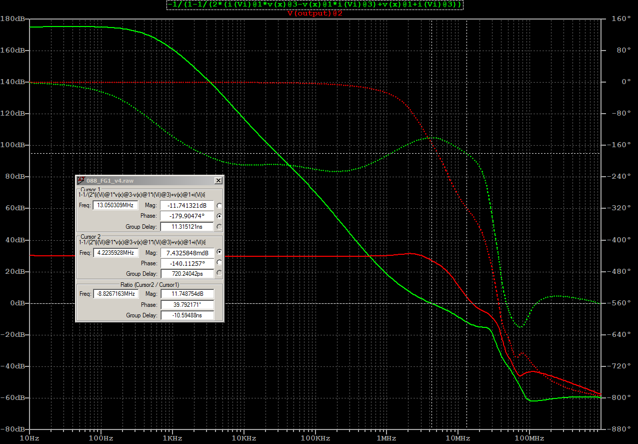

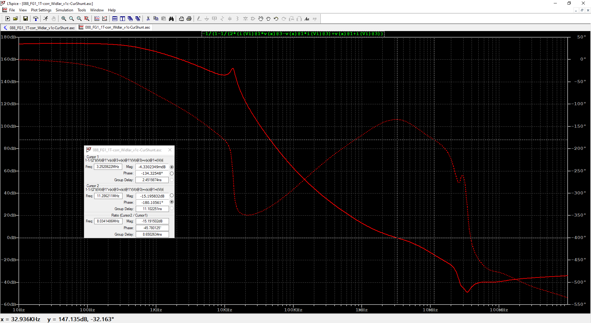

Посмотрел, как выглядит ЛАХ П.У. с диодным смещением и с токовым шунтом:
  • диодная гирлянда
  • токовый шунт
А вот так было с токовым шунтом, в котором демпфер подбирался "на глазок",в директиве .tran, а не в .ac, просто по срыву генерации с прибавлением некоторого запаса:
Уточнённый демпфер - 180pF + 240 Ohm, "демпфер с кривулями" - 120pF + 100 Ohm.

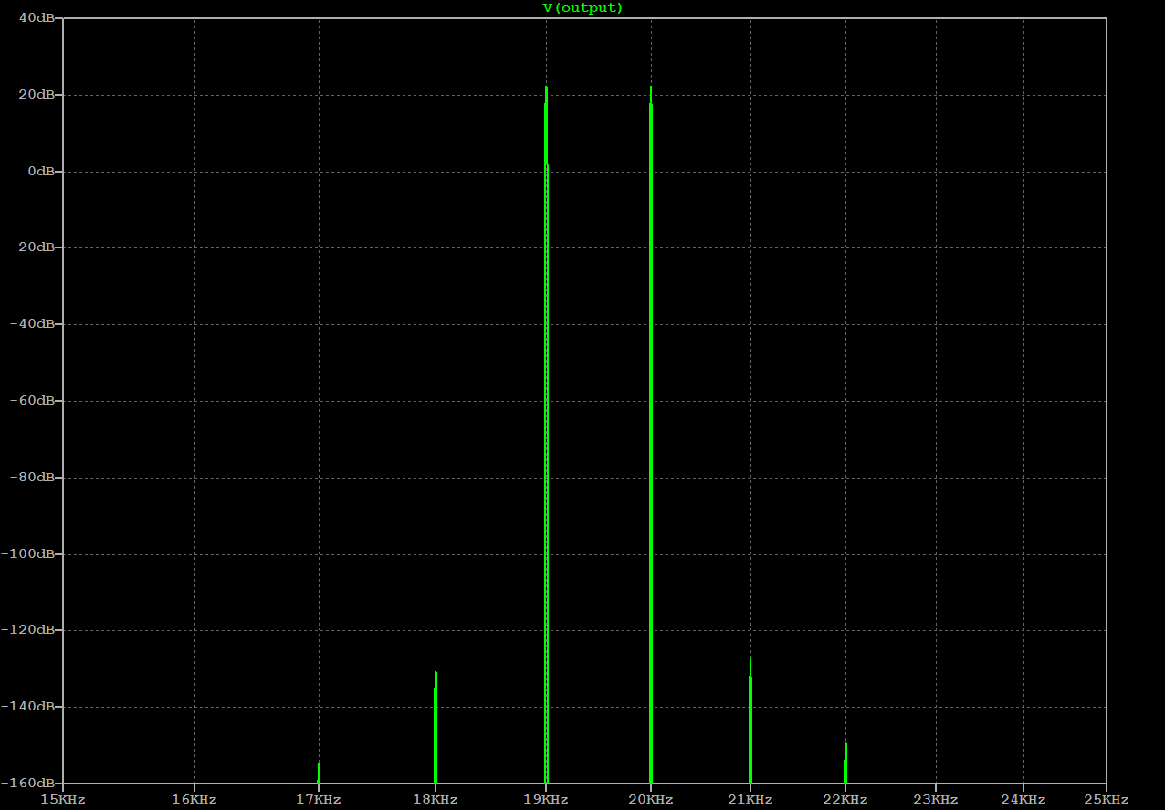

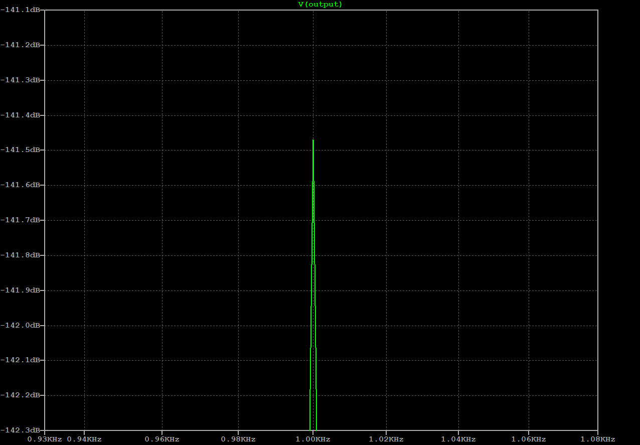

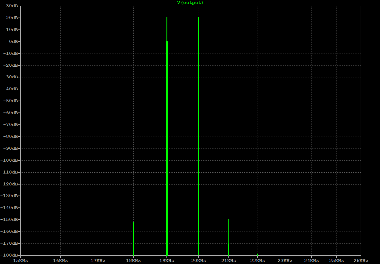

Теперь можно ещё раз ИМИ сравнить, с шунтом и без.

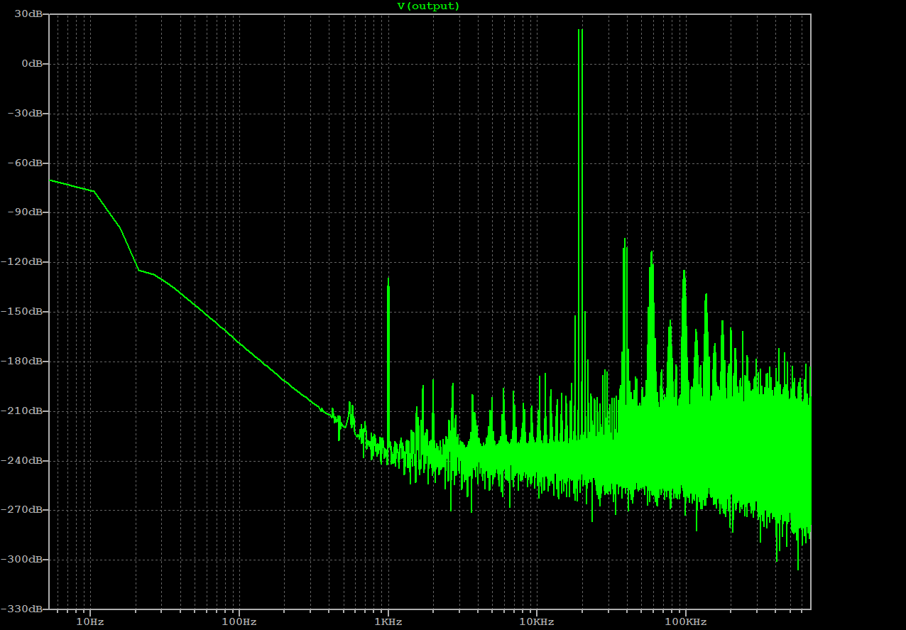

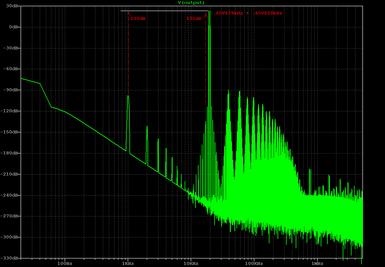

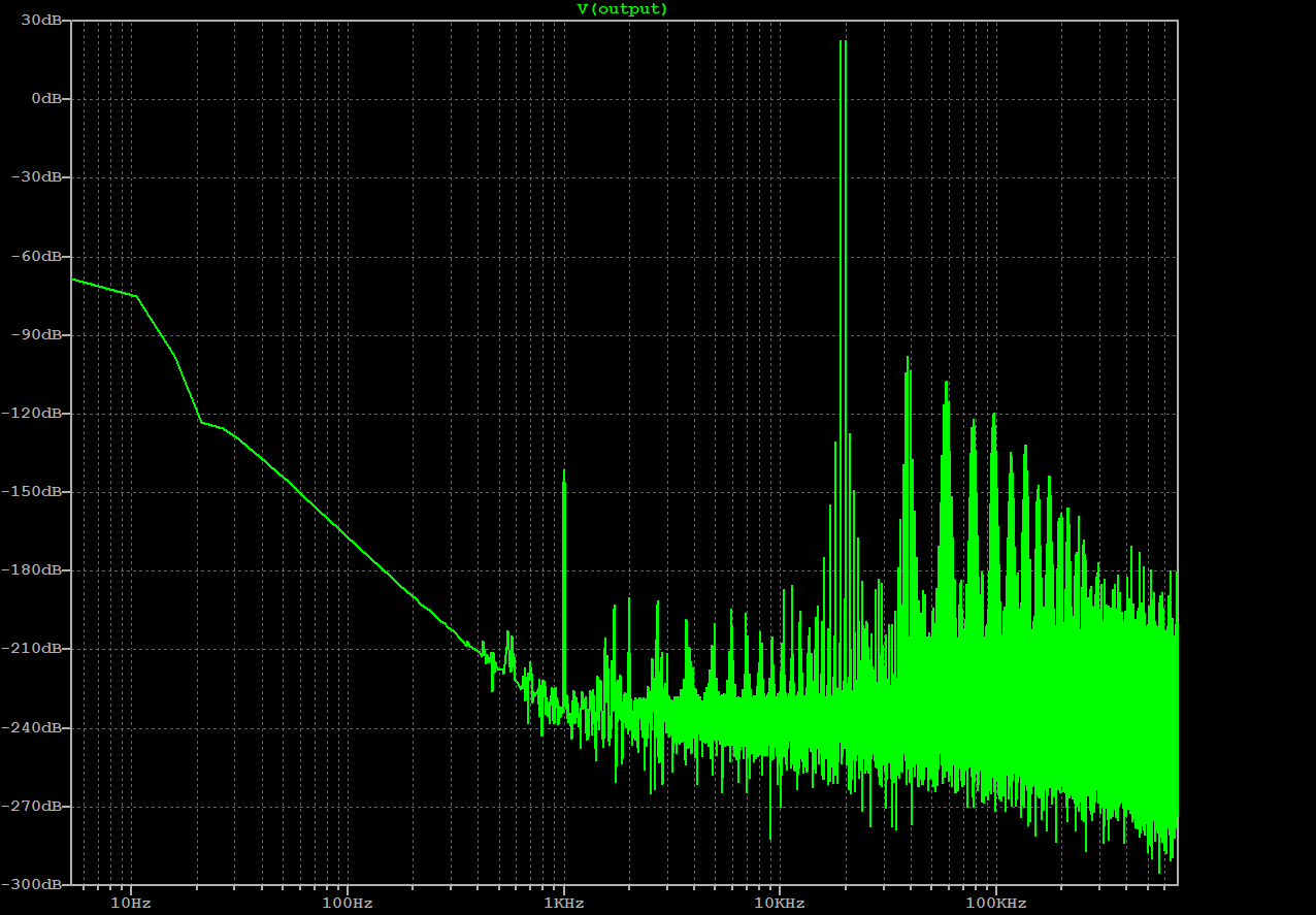

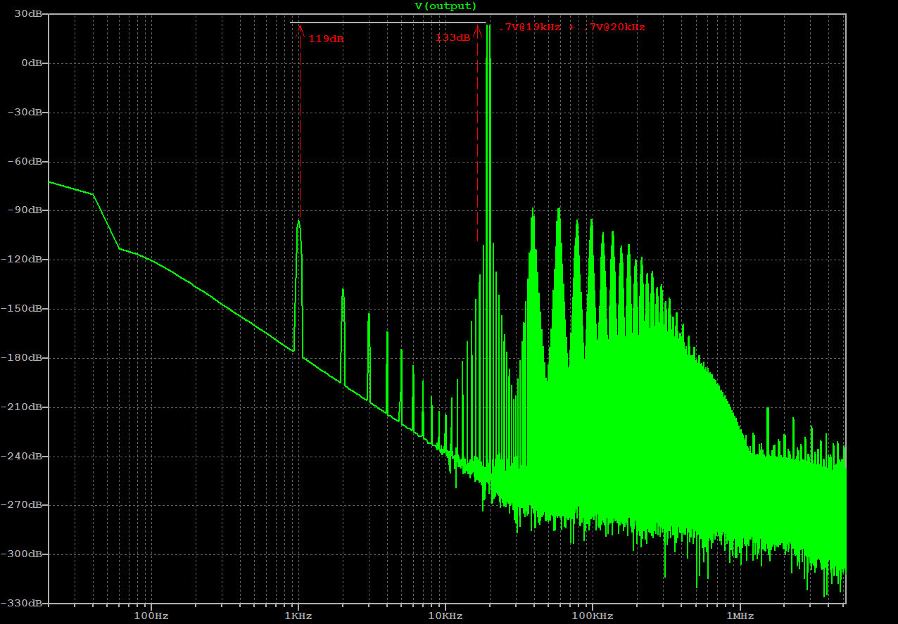

ИМИ с токовым шунтом:
  1. общий спектр
  2. сибилянты
  3. основной продукт интермодуляции
Иными словами, - ничего сверхестественного не произошло, всё соответствует эпюре петлевого усиления (как мне кажется). Разве что, - ближайший ультразвуковой хвост стал пониже:
Вот теперь - точно можно сказать, что диапазон сигнал/помеха достиг 150dB в слышимой области частот.
Однако, наличие пышного хвоста меня сильно смущает, - вся эта штука будет подана Мощному Повторителю на вход. Как он с ней справится? Пока - загадка...

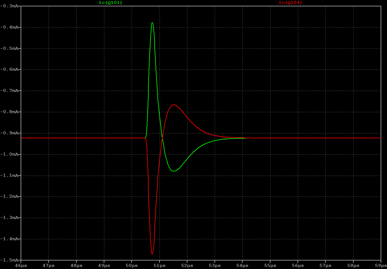

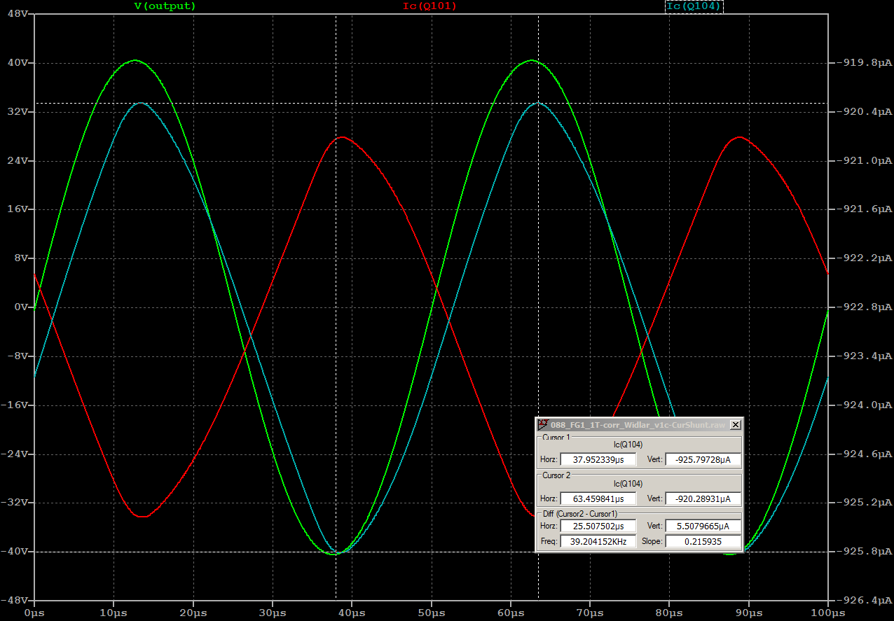

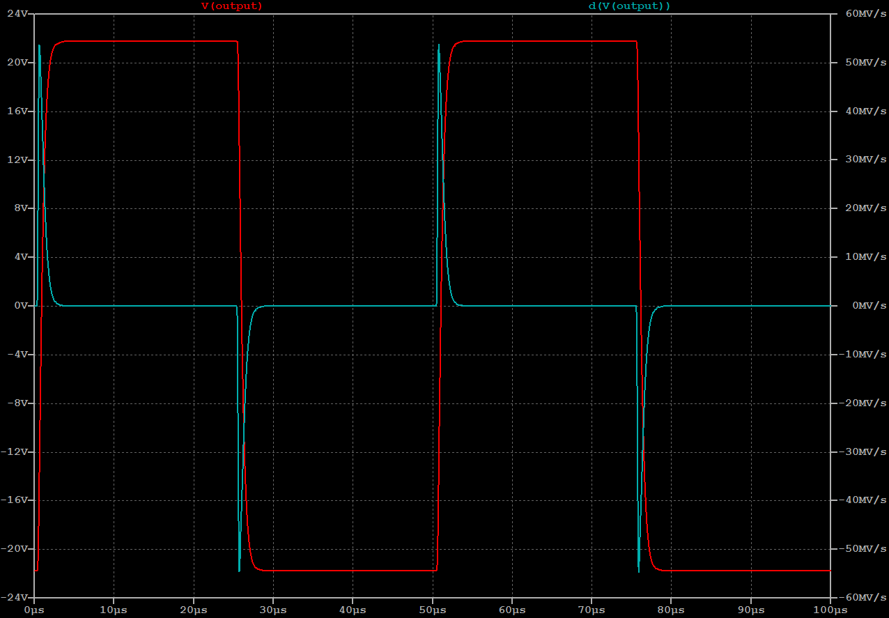

Ещё немножко эпюр.
  1. меандр
  2. токи транзисторов ДК (сразу после малошумящего ОУ КР1407УД1)
  3. токи ДК на максимальном размахе 20kHz (да, форма - не ахти, но хотя бы амплитуда ±2,7µA)
Эпюру ГВЗ опубликую в платном разделе PornHub*******'а - только по запросу петрапятьдесятпервого. :)

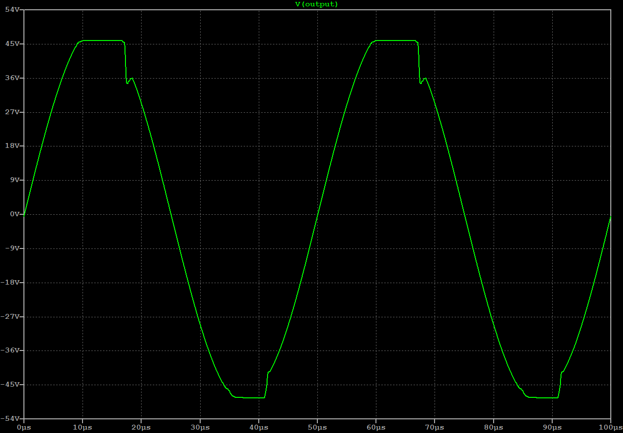

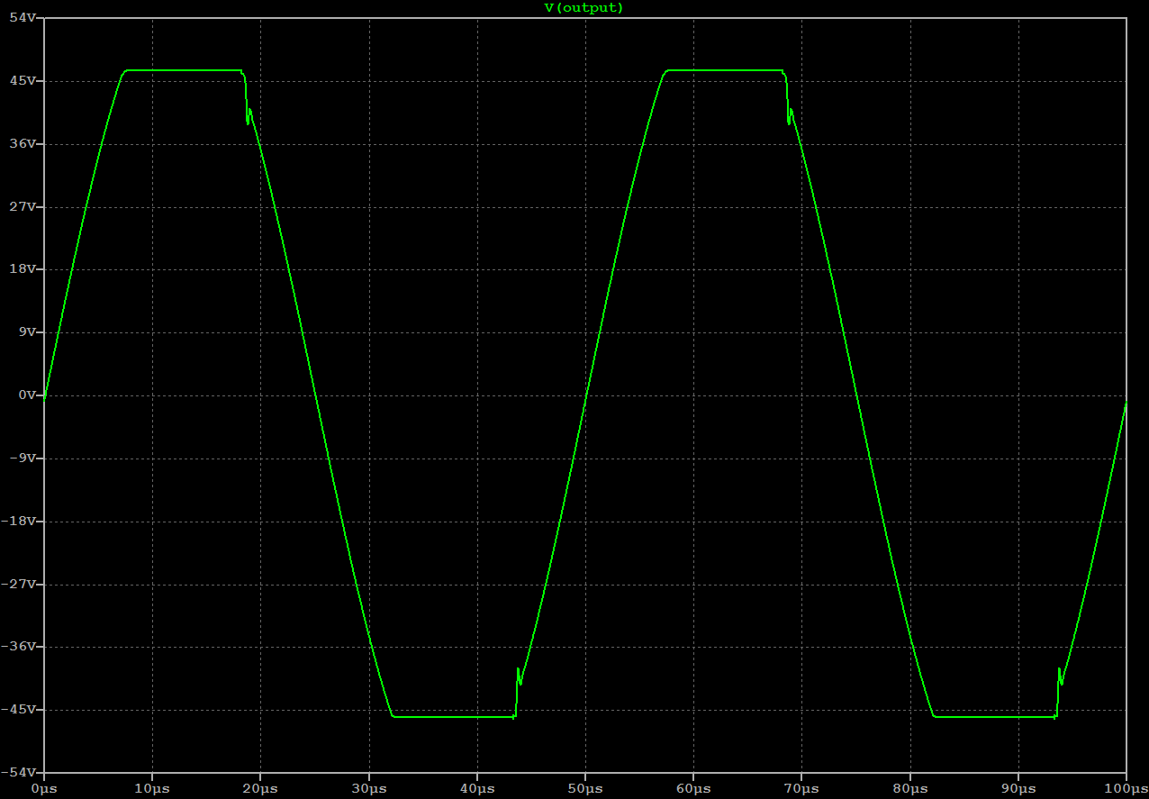

Реакция на перегрузку входа:
Тоже гордиться нечем, но лучше пока в этом композите сделать не могу...
Ещё раз - с огромной завистью - посмотрел, как работает "Мастер" в условиях перегрузки входа, проникся...
Нашёл причину ужасного выхода из перегрузки в А1-ФГ1/ФГ2, но устранение неполадки потребовало сильной переделки цепей коррекции.
При номинальном размахе входного сигнала ±1,3V, подача ±1,9V приводит теперь к такому виду выходного сигнала:
Это далеко ещё не "Мастер", но для схемы с одноуровневым питанием - вполне приемлемо (как мне кажется). Улучшение огромное (там было подано щадящее воздействие ±1,6V).
Чтобы добиться этого результата в перегрузке, пришлось (пока) отказаться от T-цепочек, вернуться на однополюсную, но оптимизированную коррекцию.

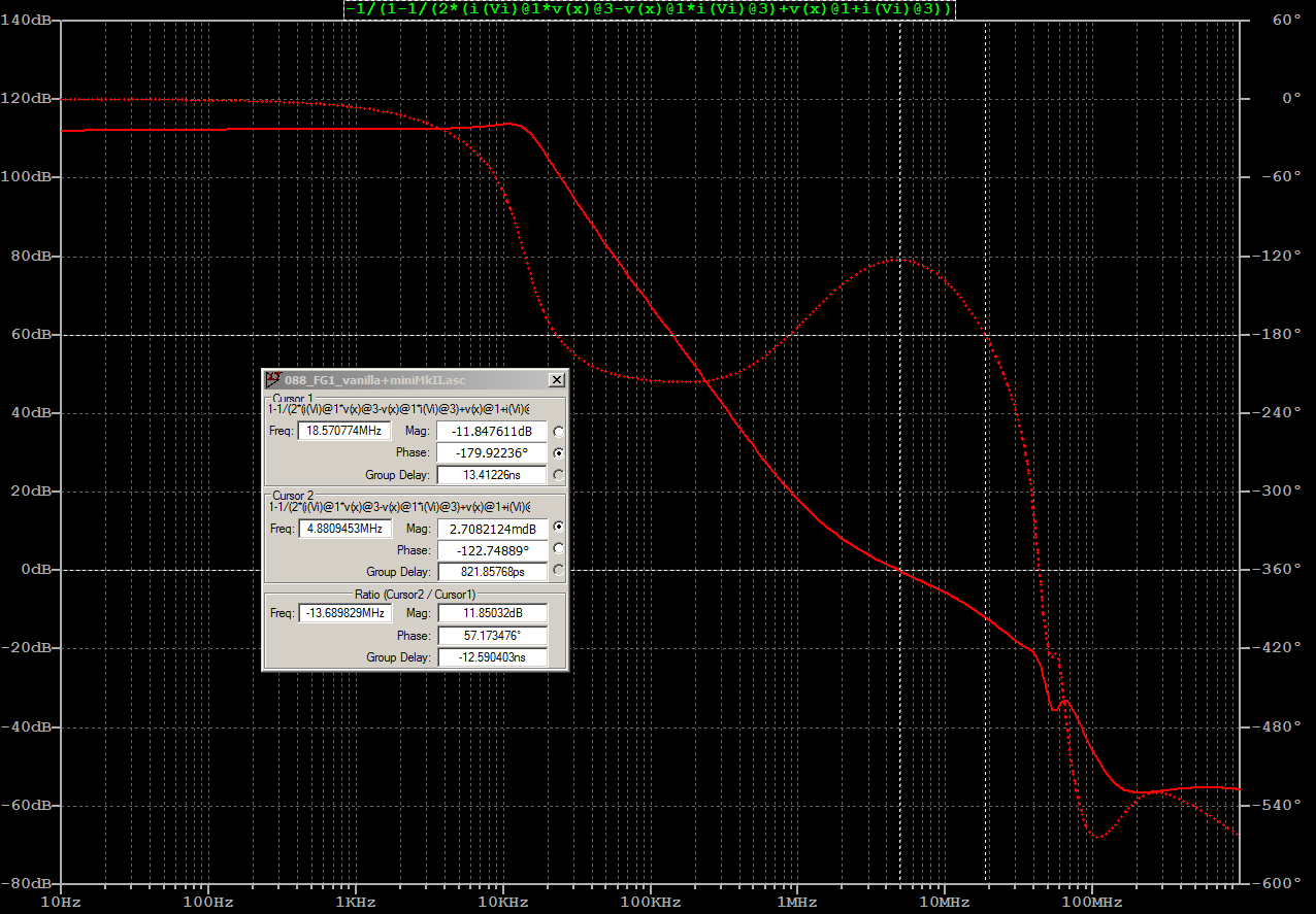

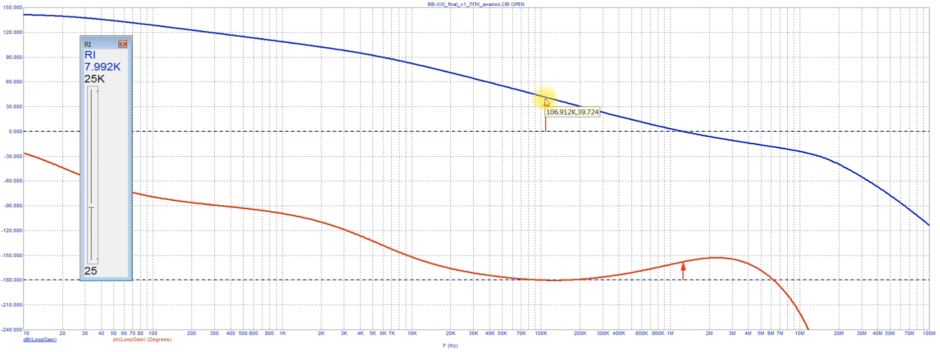

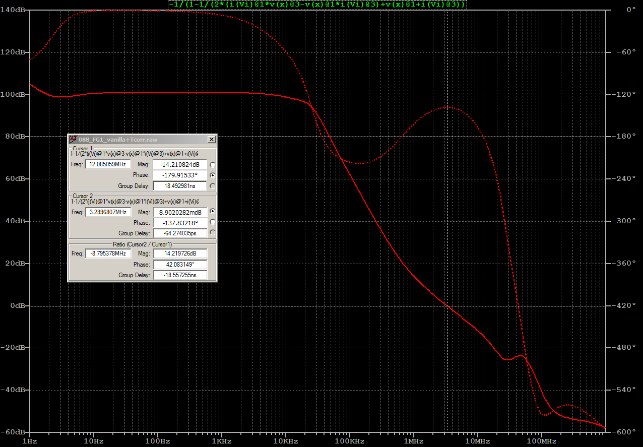

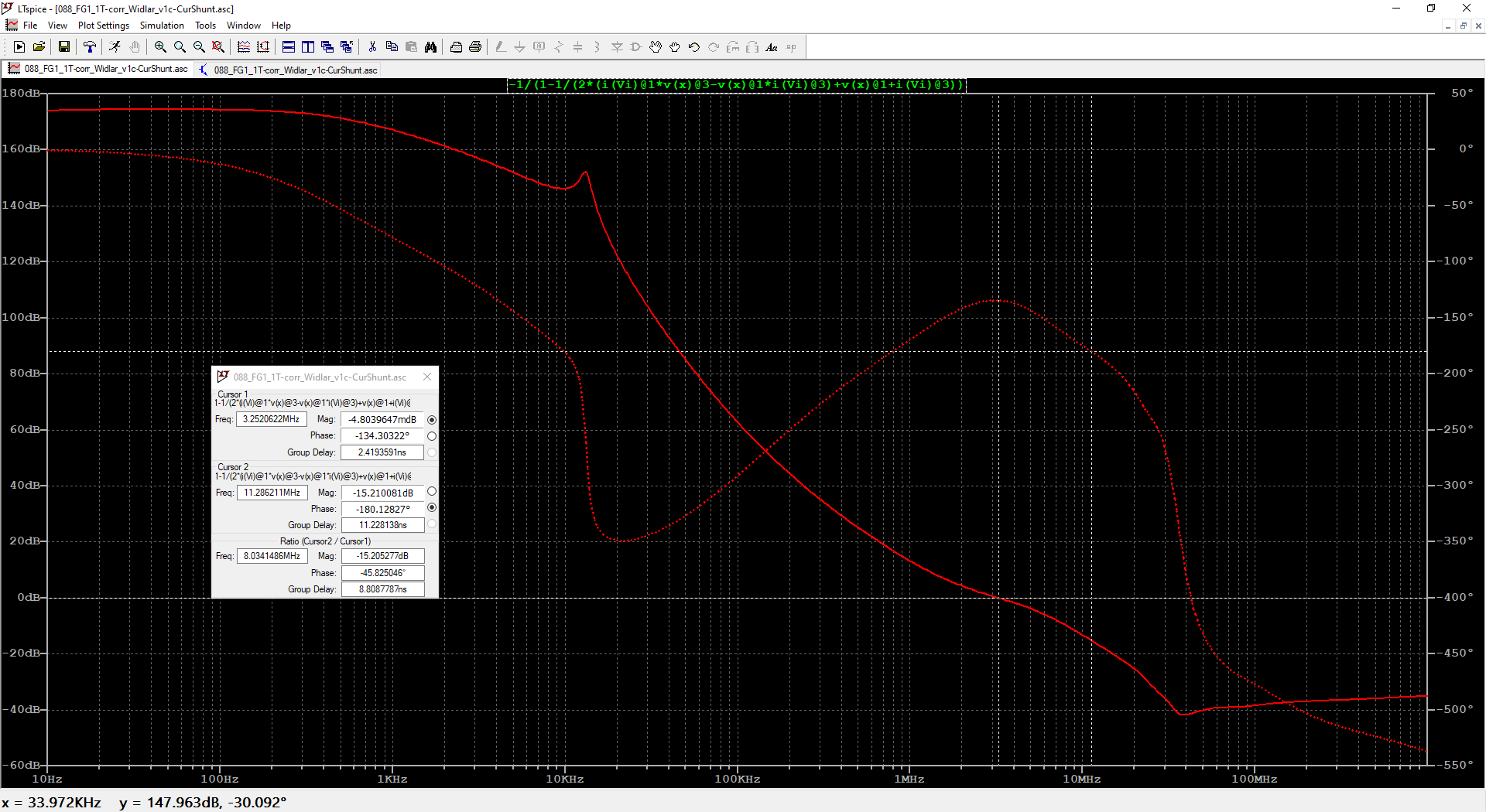

Эпюра петлевого усиления теперь такова:
На 20kHz осталось всего-то 101dB, я ожидал сильного ухудшения ИМИ.

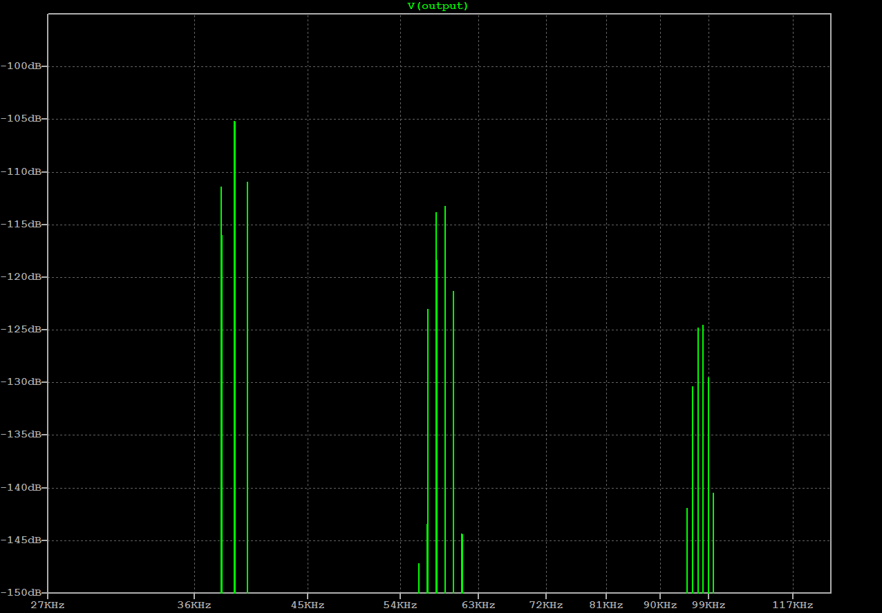

К моему удивлению, ИМИ оказались не так уж и плохи:
Основной продукт:
Сибилянты:

Код:
Aol==202dB
LG@20Hz==174dB
LG@1kHz==160dB
LG@10kHz==116dB
LG@20kHz==101dB
GM==11dB; PM==40° (@1,2kOhm||330pF)
f0dB==4,2MHz; SlewRate == 50V/µs
THD @20kHz|40V = 0.00008%

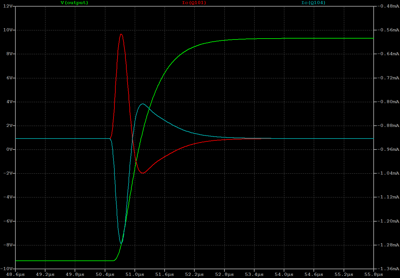

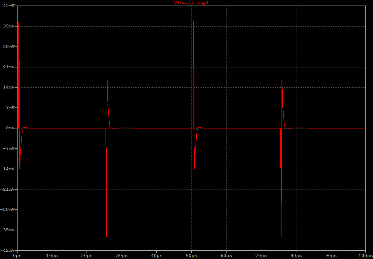

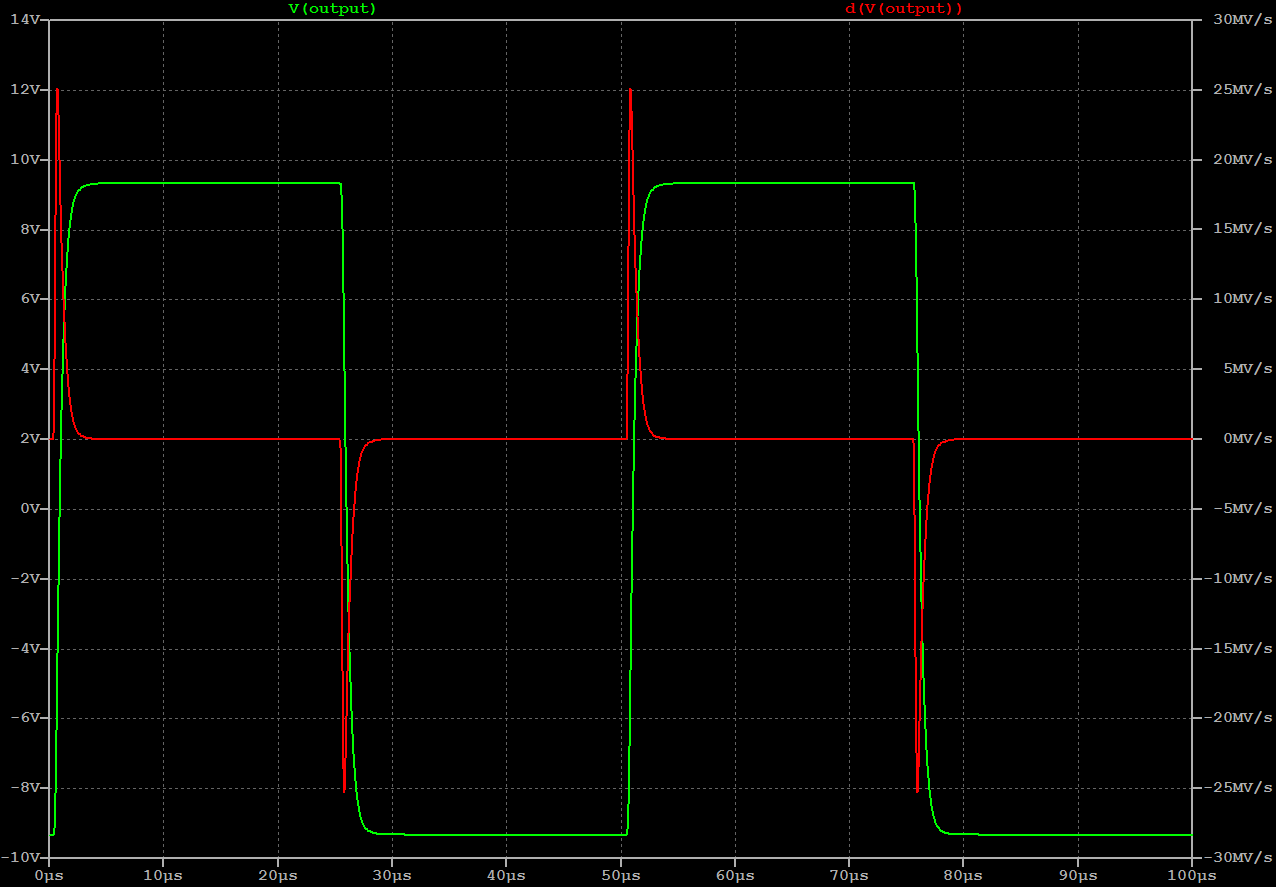

Меандр на выходе, скорость нарастания выходного напряжения:

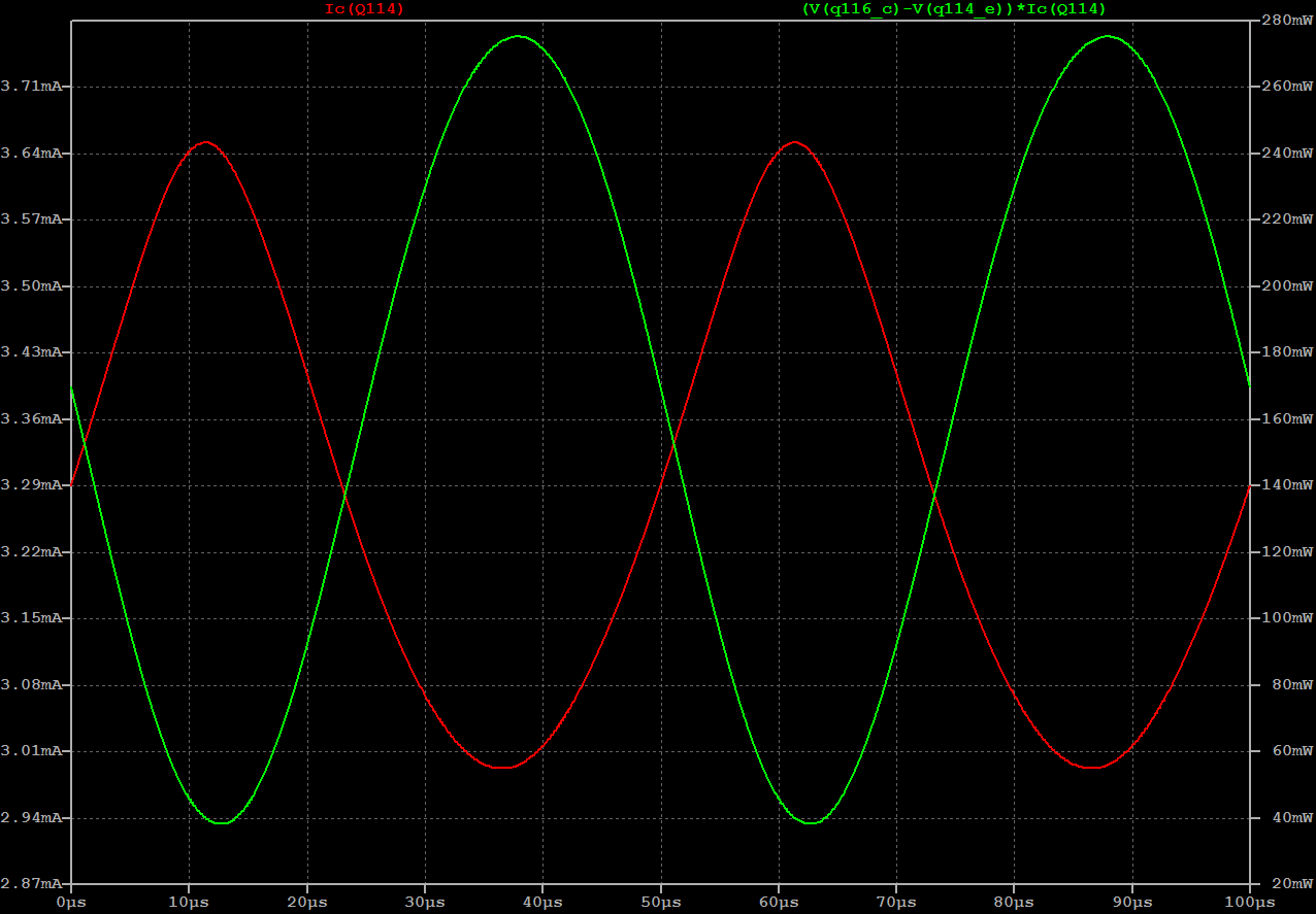

Токи транзисторов ДК в этих условиях:
Разностный сигнал, управляющий входным малошумящим ОУ (КР1407УД1) при этом меандре:

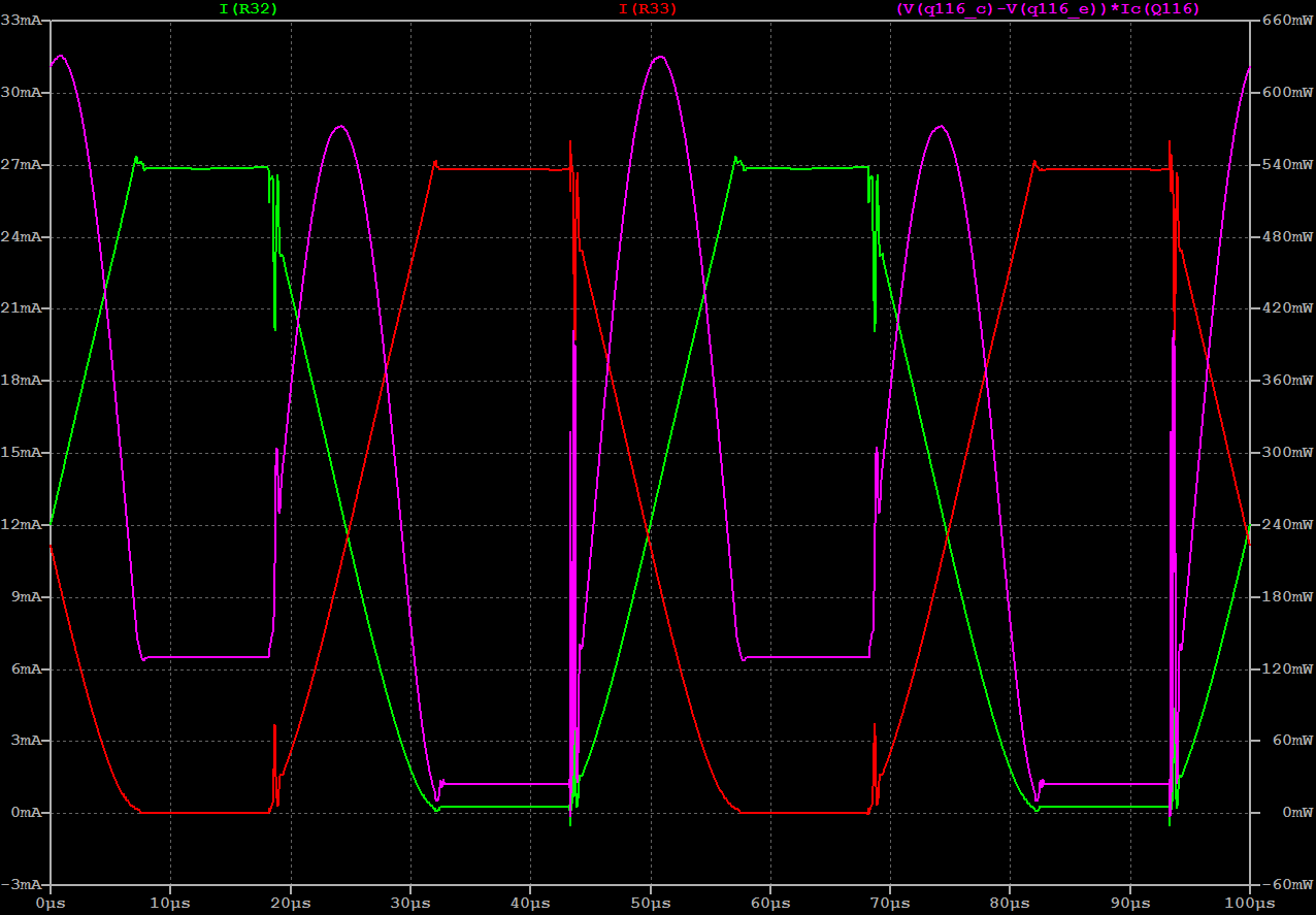

советую посмотреть:

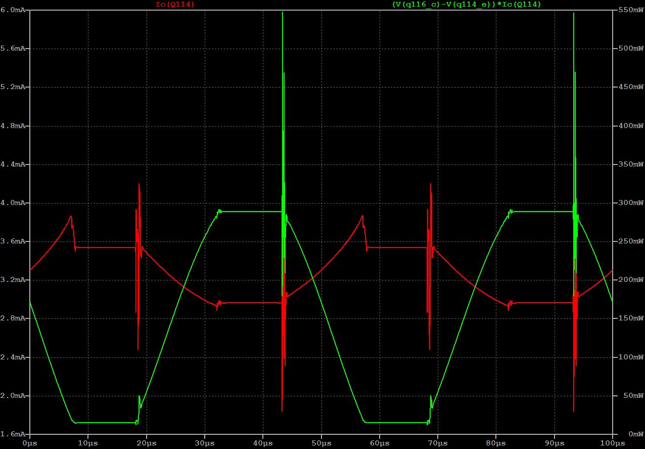

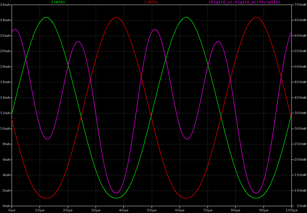

эмиттерные токи выходных транзисторов
тоже самое для предвыходных и пред пред выходных, а так же для выходных транзисторов УН на коллекторах тоже токи. Особое внимание на области задиров, нет ли превышения импульсных токов/мощностей. Если нет- то и хрен бы с ним.
советую посмотреть:
В перегрузке или на максимальном линейном сигнале?
В перегрузке многовато некрасивых пичков, но мощность транзисторов ВК (КТ940А и КТ9115А) не превышает ~700mW:
Это - токи эмиттерных резисторов и мощность на транзисторе.
В покое на транзисторах ВК рассеивается ~600mW.
А это - максимальный линейный режим:
Предвыходные транзисторы (2N5551 и 2N5401) в линейном режиме:
И в перегрузке:
Некрасиво, но, как мне кажется, никто не выходит из ОБР.

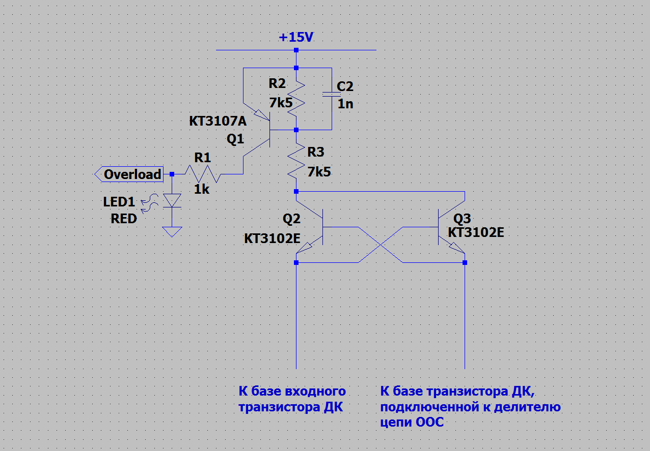

Пытаясь выйти на уровень миллионных долей процентов КНИ, заметил, что узел индикации перегрузки вносит искажения даже в линейном режиме.
С ним, на максимальном размахе, вижу такое:

А без него - PHD == 0,000008% и THD == 0,000000%. Степени десятки у гармоник становятся равными минус ~десяти~одиннадцати.
Моя проблемка в том, что изымать этот узел полностью - нежелательно. Кроме зажигания лампочки "Перегрузка", узел служит ограничителем размаха разностного сигнала на входе усилителя. Если присмотреться, то можно заметить, что БЭ-переходы транзисторов Q2 и Q3 включены встречно-параллельно, открываясь в моменты перегрузки.
По сути - индикация перегрузки лишь бесплатная дополнительная способность этого узла.
Вопрос:
  • можно ли снизить вносимые этим узлом искажения при работе в линейном режиме?
Заранее - спасибо за подсказки.

Не то чтобы подсказка, а деловое предложение: выкинуть это нахер.
Не нужно специально делать меандр на выходе усилителя, он и так получится при ограничении в ВК.
Прямоугольный сигнал - больше рассеиваемая мощность, ограничение - меньшая.
Ограничение полюбому надо сделать безопасным для усилителя.
Очень логично, настроить токовую защиту на ток, меньший тока в ограничении.
Если хочется забот, то можно сделать датчик превышения максимального входного сигнала.
От него может работать и индикатор перегрузки, и какой-нибудь понижатель/выключатель входного сигнала.

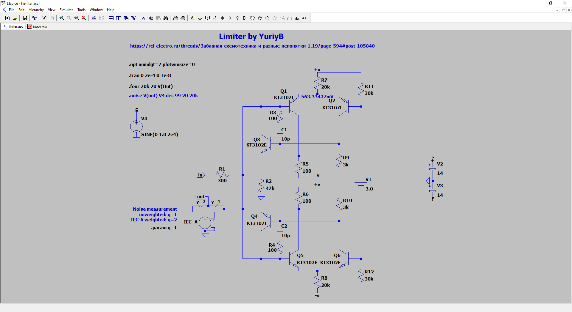

Кажется на RCL-Electro была схема ограничителя, который предлагается ставить перед УНЧ, задать требуемый порог, - и на усилитель ничего выше порога не попадёт. При этом всё, что внутри порога, не искажается больше, чем на 8µ%.
Я думал, у С.Агеева нечто подобное и было.

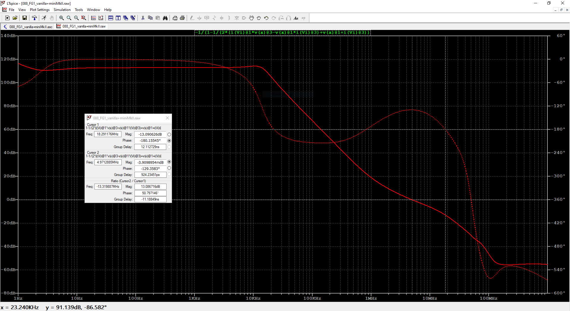

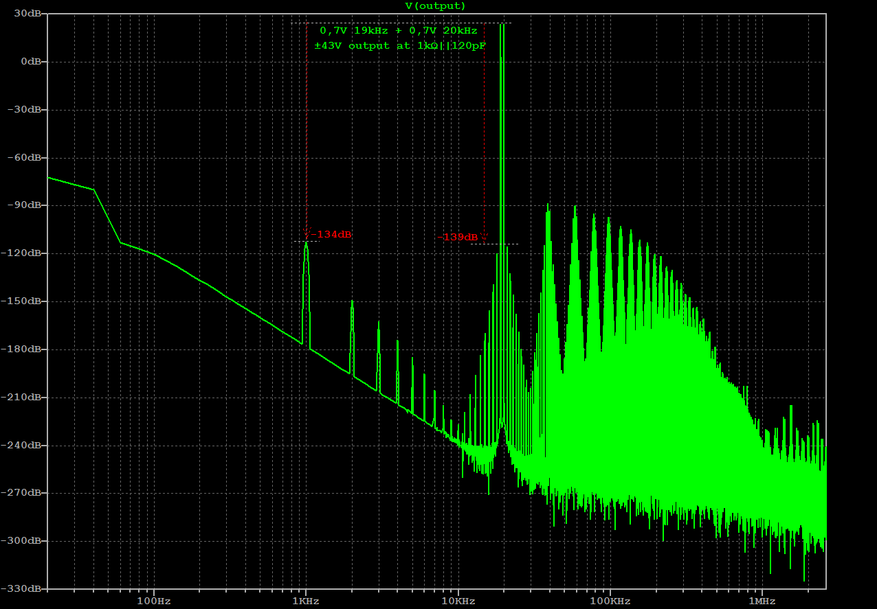

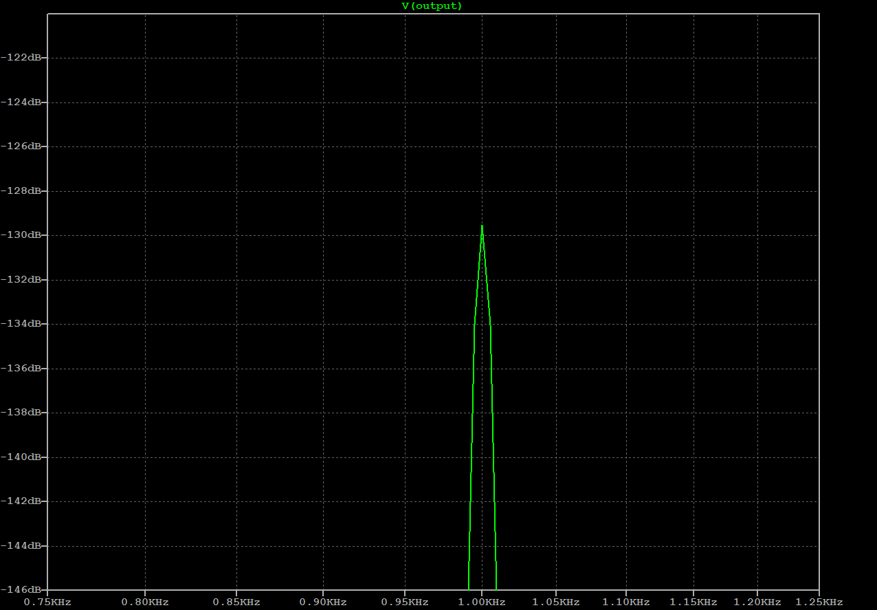

Пока суть да дело, в минималистичной доработке теперь добавляются 5 транзисторов, 2 диода, 1 конденсатор и 4 резистора:
КУхх == 130dB, ПУ@10kHz == 98dB, ПУ@20kHz == 96dB

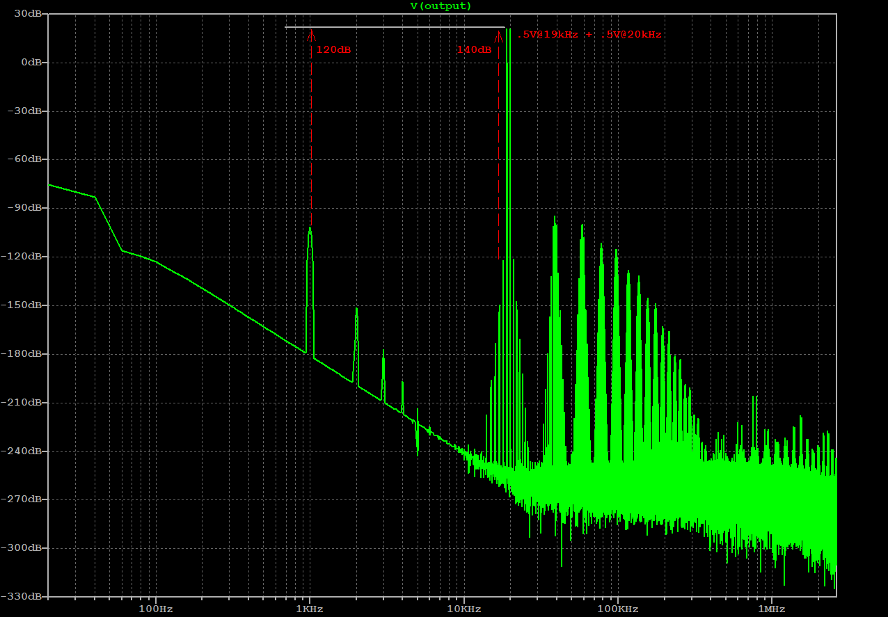

ИМИ при ±30V на выходе А1-ФГ1/ФГ2:
КНИ 20kHz == 0,0002%
ИМИ при при ±40V на выходе А1-ФГ1/ФГ2:
КНИ 20kHz == 0,0004%
ИМИ при при ±43V (максимум перед ограничением) на выходе А1-ФГ1/ФГ2:
КНИ 20kHz == 0,0006%
На входе делитель с фото сопротивлением. На выходе одновибратор по уровню.
Используется эффект восстановления сопротивления после освещения. Плавный и медленный. Звук ломать не будет, это главное
Только уровень и индикация.
Для УНЧ не делал, но с фото сопротивлением возился упорно. Купить трудно его, сделать не сложно.

Искажения в момент изменения сопротивления будут просто по-любому. Есть модели опторезисторов, это моделировалось.
Кроме того, сама зависомость сопротивления резистора от входного тока стопудово должна быть нелинейной. Плюс, разброс сопротивлений разных оптронов при одном и том же токе лампы/диода и на следующих его градациях.
Так что веселуха там ещё та будет, при попытке что-то сделать. Заменил оптрон - всё сначала.
Самое чистое, что можно придумать: никитинский лестничный РГ или его усечённая до четырёх шагов версия с командой от клип-детектора. Клип случился - громкость на одну ступень вниз, и так - до прекращения клиппирования.
Искажения будут и тут: сам момент переключения их плодит, но уж во время работы - чистота и порядок, согласование каналов тоже идеальное.

Всё-таки склоняюсь именно к пороговому ограничителю.
Это ваще нет проблем,
Хорошенькое "нет проблем"!
  • при сигнале в пределах разрешённых размахов - КНИ должен быть меньше миллионных долей процента
  • собственный шум ограничителя не должен быть выше, чем -124dB от порогового напряжения
Не уверен, что схема с RCL-Electro соответствует требованию по шумам.
Поставил модели транзисторов, у которых есть правдоподобные шумовые свойства:
  • невзвешенное напряжение шумов ~треть микровольта
  • взвешенное напряжение шумов ~четверть микровольта
Сам усилитель "Корвет 200УМ-088С" шумит в той же полосе (20Hz~20kHz) не более, чем на ~восемь~десять микровольт.
Приемлемо.
Смущает заметный рост искажений при приближении к порогу ограничения. Оно, конечно, работает гораздо лучше, чем "мягкий ограничитель" из "Корвет 100У-068", но я надеялся на более чистую/чёткую работу данного узла...

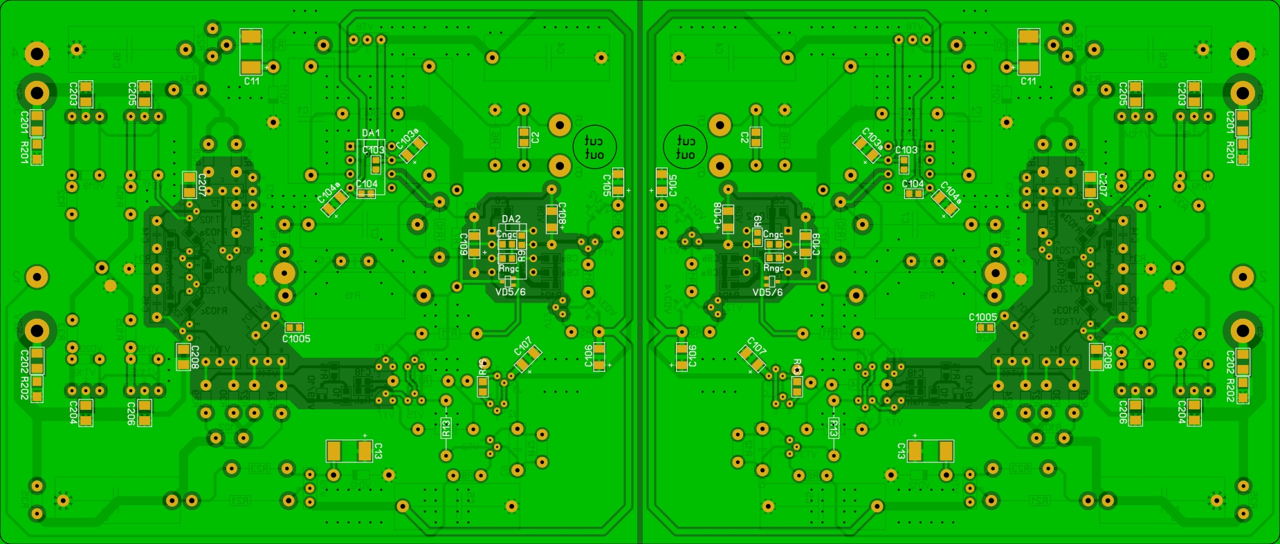

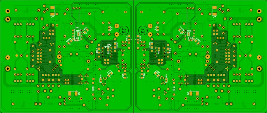

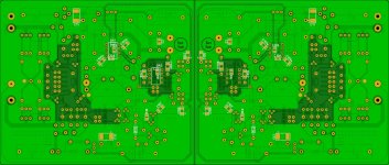

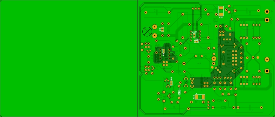

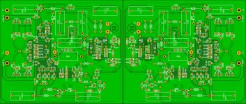

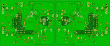

Первая прикидка печатной платы А1-ФГ1/ФГ2 при минимальной доработке схемы:
  • правый канал, вид со стороны монтажа
  • правый канал, вид с обратной стороны платы
Левый канал зеркально отражу на второй половине платы.

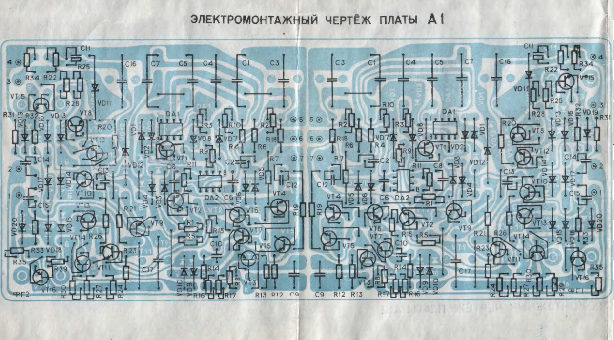

Напоминаю, как выглядит заводская печатная плата А1-ФГ1/ФГ2:
Плату максимальной доработки буду делать после сборки и проверки минимально доработанного варианта. У меня нет уверенности, что вырез в земле под высокоомными участками схемы сделан правильно.
Кстати, если в ДК применить 2N5401 вместо КТ3157А, то петлевое усиление на 20kHz с запасом превосходит 100dB:
Даже у Агеева в СЛ лимитёр вносит искажения под порогом. Собсно, в этом и есть его физическая суть, ибо ограничение - это искажение, а простая транзисторная/диодная схема имеет плавные пороги.
Ограничитель должен или вообще не вносить искажений, или быть отключаемым.
Найдя причину нехорошего выхода из ограничения отрицательной полуволны и устранив её, я думаю вообще не применять ограничитель на входе этого усилителя.

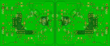

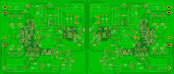

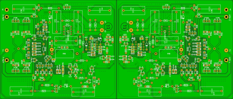

Отзеркалил разводку на вторую половину платы, перевернул транзисторы с мелкой поправкой рисунка дорожек, и ОУ (ОУ пришлось перенести "в подвал").
Получилось так:
  • сторона установки деталей
  • обратная сторона
Осталось подвинуть транзисторы ВК на левой половине платы, чтобы поместились радиаторы-флажки.
PS
Я потому люблю выводные радиодетали, что с ними сильно упрощается рисунок печатной платы, - детали могут служить мостиками/перемычками, задаром обеспечивающими переход дорожки на противоположный слой. На этой плате всего 2 (два) переходных отверстия, не совпадающих с выводами какой-либо детали.
Продолжение следует...

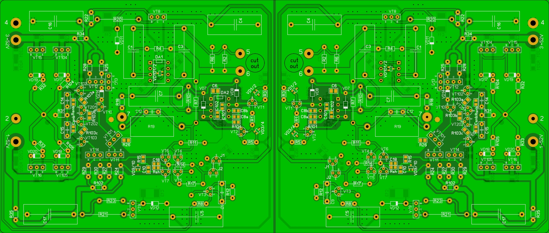

Позволил себе немного отойти от первоначального плана, - использовать на обновлённой схеме и плате только детали, имеющиеся в заводском усилителе.
Однако, гирлянда из нескольких последовательно включенных диодов (цепь смещения транзисторов ВК) выглядела ТАК неуклюже, что решился на замену её на токовый шунт (Хаксфорда), потом - заменил встречно-параллельные КД521А на BAV199. Их же применил в опорах генераторов тока (в цепи следящего питания входного ОУ).

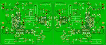

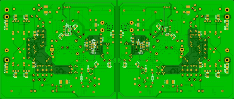

Плата, подготовленная к заказу на JLCPCB, сейчас выглядит так:
  • сторона деталей
  • сторона дорожек
Итого:
  • минимальная доработка узла Усилителя Напряжения (А1-ФГ1/ФГ2)
Интермодуляционные искажения (максимальный размах выходного напряжения):
Эпюра петлевого усиления и запасы устойчивости:
Код:
N-Period=1
Fourier components of V(output)
DC component:-1.11539e-05
Harmonic    Frequency     Fourier     Normalized     Phase      Normalized
 Number       [Hz]       Component     Component    [degree]    Phase [deg]
    1        2.000e+4     4.353e+1     1.000e+0       90.90°        0.00°
    2        4.000e+4     1.266e-4     2.908e-6       -2.75°      -93.65°
    3        6.000e+4     1.434e-4     3.295e-6     -119.14°     -210.04°
    4        8.000e+4     8.699e-5     1.998e-6      161.31°       70.41°
    5        1.000e+5     8.211e-5     1.886e-6       66.56°      -24.34°
    6        1.200e+5     4.426e-5     1.017e-6       -8.37°      -99.27°
    7        1.400e+5     3.954e-5     9.083e-7     -107.68°     -198.58°
    8        1.600e+5     2.022e-5     4.644e-7      179.52°       88.62°
    9        1.800e+5     1.783e-5     4.096e-7       77.63°      -13.27°
   10        2.000e+5     8.729e-6     2.005e-7        8.19°      -82.71°
   11        2.200e+5     7.374e-6     1.694e-7      -97.45°     -188.35°
   12        2.400e+5     3.603e-6     8.276e-8     -167.40°     -258.30°
   13        2.600e+5     3.189e-6     7.324e-8       87.65°       -3.25°
   14        2.800e+5     1.513e-6     3.476e-8       23.01°      -67.89°
   15        3.000e+5     1.231e-6     2.827e-8      -89.11°     -180.01°
   16        3.200e+5     5.743e-7     1.319e-8     -162.63°     -253.53°
   17        3.400e+5     6.576e-7     1.510e-8       90.69°       -0.21°
   18        3.600e+5     2.781e-7     6.389e-9       38.60°      -52.30°
   19        3.800e+5     2.106e-7     4.839e-9      -92.52°     -183.42°
   20        4.000e+5     8.851e-8     2.033e-9      166.31°       75.41°
Partial Harmonic Distortion: 0.000540%
Total Harmonic Distortion:   0.000530%
Вид печатной платы:
Файлы для заказа печатной платы - в архиве.
Примечание:
  1. петля ООС замыкается с помощью витой пары, пересекающей "безземельную" область под участком УН
  2. вместо пар диодов КД521А (последовательных и встречно-параллельных) используются сборки BAV199.

Порядок сборки и настройки:
  1. убедиться в исправности стабилизаторов +14V и -14V
  2. смонтировать ГСТ на полевых транзисторах (J1 и J2), подбором величины сопротивления резистора R16 добиться тока 1,9mA
  3. смонтировать два ГСТ на транзисторах VT1, VT2, временно заземлив среднюю точку узла (цепь DC_Serv), убедиться в наличии питающего напряжения для ОУ КР1407УД1, оно должно быть равно ±5V. Величины сопротивлений резисторов R3 и R5 должны обеспечивать коллекторные токи транзисторов VT1 и VT2 порядка 15mA.
  4. снять заземление цепи DC_Serv, убедиться, что из "земли" в сторону отрицательного плеча ГСТ добавляется ток, порядка 200µA ±50µA, при необходимости - подключить параллельно резистору R5 некий дополнительный. Это позволит вывести выходной каскад ОУ КР544УД2А в класс A (выключив нижнее плечо его ВК)
  5. смонтировать все оставшиеся элементы
  6. для транзисторов ВК предусмотрено место под небольшие радиаторы, так как на каждом из них рассеивается около 650mW
Доводка полной (ультимативной) версии доработки - продолжается.
Итого:

Вид печатной платы:
