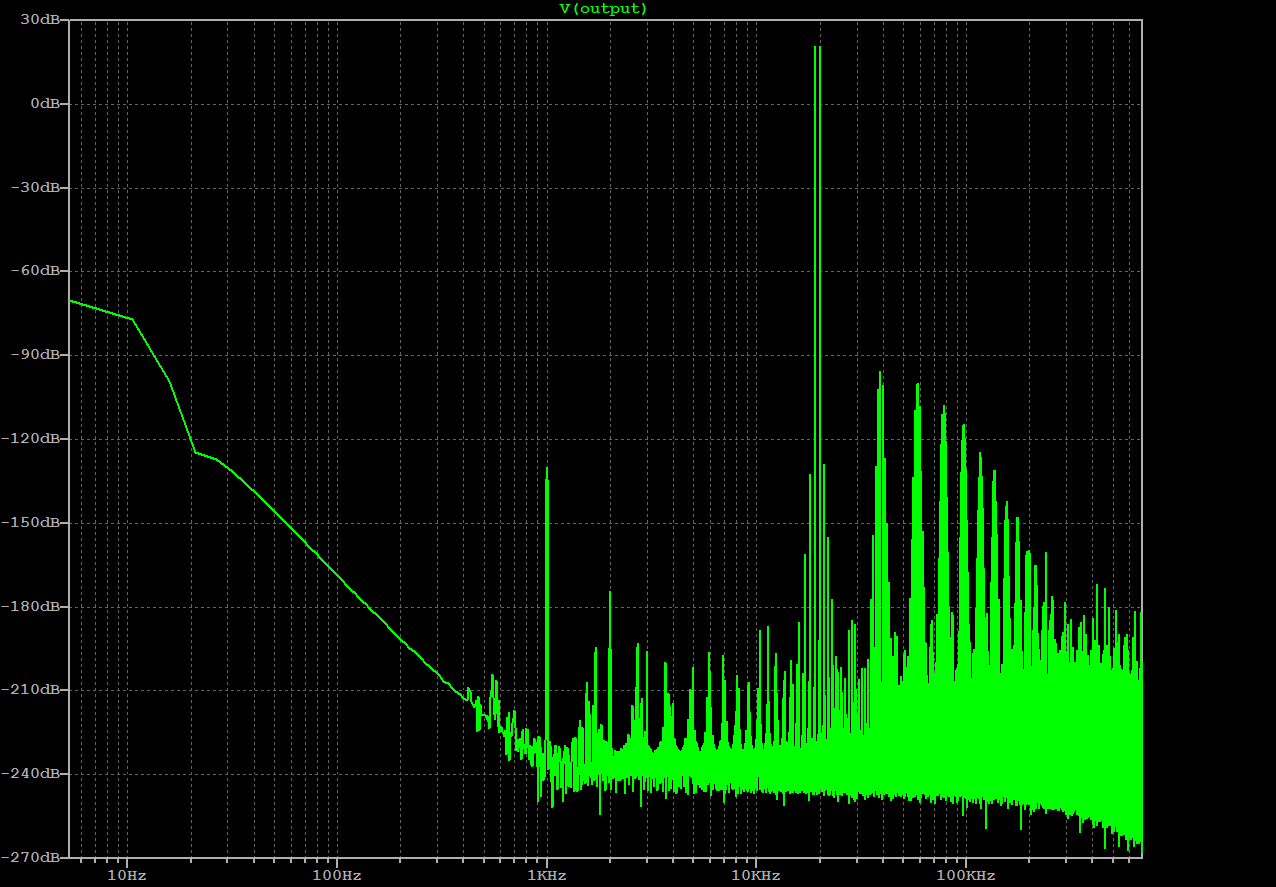

Пока делаю печатную плату для серьёзной доработки блока А1-ФГ1/ФГ2, балуюсь с минималистичной версией улучшений:
  • девять конденсаторов, шесть резисторов, два кремниевых диода и пять транзисторов
Сибилянты:
Когда уважаемый Точка Опоры узнал, как в А1-ФГ1/ФГ2 сделано начальное смещение транзисторов ВК, он сказал "Кю!". :) Действительно, гирлянда из трёх КД521А для однокаскадного двухтактного ЭП выглядит неуклюже, а доработанная схема, с двухкаскадным двухтактным, потребовала бы аж пять штук. Это уже слишком даже для меня! :)
Пристыженный, я решил использовать любимый уважаемым М.Васильевым токовый шунт (поэтому доработка требует пять транзисторов, а не три).
Термостабильность пока покоя - отличная, по искажениям не стало хуже. Если на транзисторы ВК привинтить флажки-радиаторы, то, наверное, можно и ток чуть увеличить (с 13mA до 20mA), чтобы класс AB сохранялся до максимального размаха выходного сигнала. Искажения резко снизятся.
Надо посмотреть, что будет с токовым шунтом в главном варианте доработки, там двухкаскадный двухтактный ЭП имеет запараллеленные выходные транзисторы, ВК остаётся в чистом классе A до ограничения размаха.
Продолжение следует...

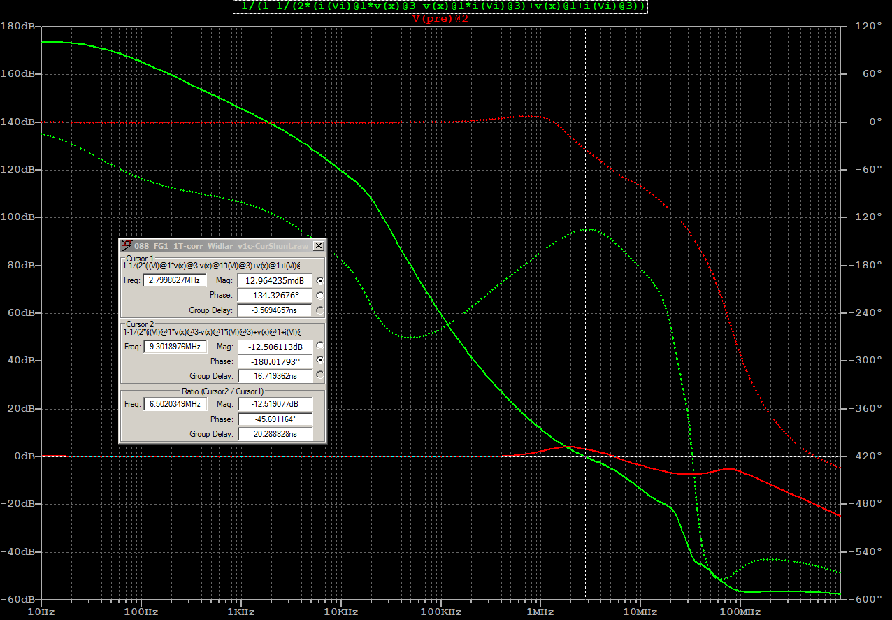

Попытки вытянуть ПУ на 20kHz к 120dB и выше приводят к ухудшению устойчивости. На 20kHz располагается второй полюс
Как бы тебе то не показалось странным, но Ку20к задано частотой замыкания петли ООС и ходом АЧХ оттуда вниз, с формой, определяемой порядком коррекции.
Так как второй полюс лежит не выше 15 кГц, а задан он коррекцией на выходе УН, то низкочастотные улучшения на Ку20к влияют мало.

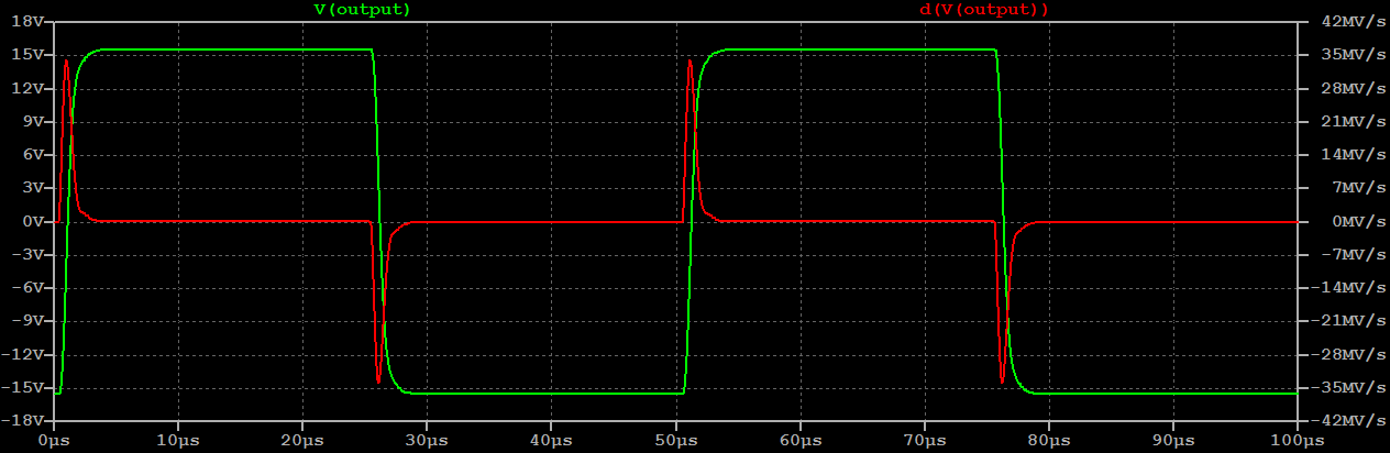

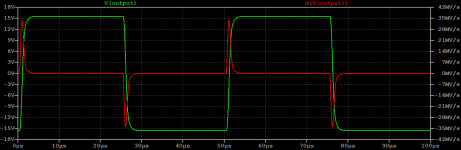

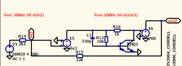

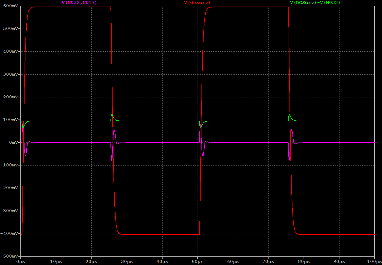

Постоянные читатели нашей рубрики спрашивают, - как выглядит реакция на входной меандр?
Отвечаем:
На входе ±0,5 вольта, длительность фронта 50ns.
На выходе RC-нагрузка 1kOhm||120pF (имитация входного импеданса Мощного Повторителя).
(Это в минималистично доработанном блоке А1-ФГ1-ФГ2, в полной доработке - примерно так же)
ТШ-ВК, выделял в отдельную модель и смотрел АЧХ тока. Может, и не явно она будится, но на грани, и, в каких-то условиях, лупанёт.
Наверняка смотреть надо в режиме сильной перегрузки по входу, там эпюры токов выглядят пугающе...

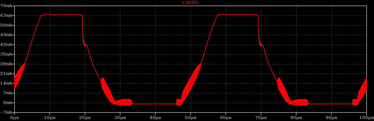

Токовый шунт был зашунтирован (прошу прощения за тавтологию!) ёмкостью 100nF, эпюра тока в эмиттерном резисторе ВК была чистая.
Снял ёмкость:
Теперь буду подбирать демпферную RC-цепочку.
Спасибо за предупреждение!
PS
Оказалось, 120pF||100Ohm достаточно для надёжного срыва генерации в этих условиях.

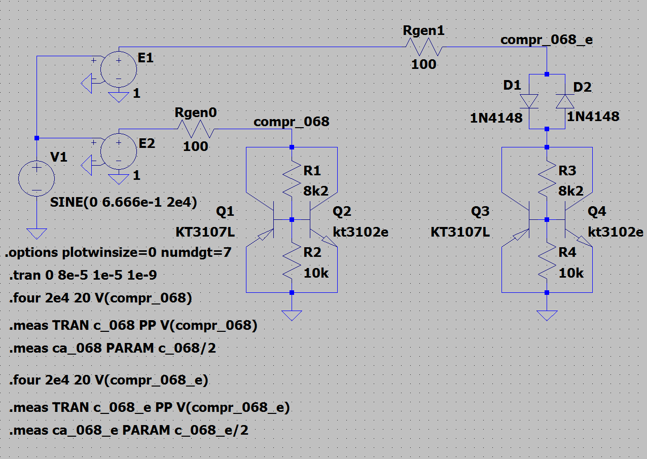

Спасибо за примеры защитных ограничителей!
Нечто похожее было ещё в "Корвет 100У-068С[М]", правда, там оно заметно портило сигнал:
Включалось кнопкой "Мягкое ограничение" между РТ и УМ.
Носятся бездумно с Акулиничевым этим, а что он знал?
И всё равно, спасибо ему за это! На фоне всякой "гумели" его усилители были шедевральны для того времени.
На то оно и предназначено. А в глубокоООСнике коррекция работает под сверхмалыми напряжениями:
Удин.корр = Увых / Ку каск2
Или:
Удин.корр = 40 В / 10.000 раз = 0,004 В
Корректор не отпирается, искажений не вносит.

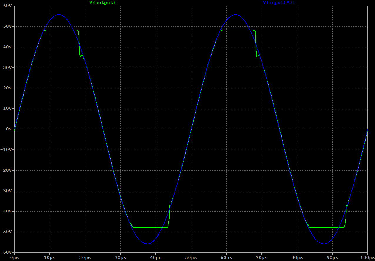

Нам пишут, что хотели посмотреть дифференциальное напряжение - между прямым и инвертирующим входами УНЧ.
Лиловая эпюра - напряжение между входами, красная эпюра - следящее изменение питание входного ОУ (фактически - копия входного сигнала), зелёная - реальное управляющее воздействие на УНЧ:
Входной сигнал тот же, схема - минималистично-доработанный А1-ФГ1/ФГ2.

условия для его применения
Вот же они. Соображения элементарные: транзистор - это два р-п-перехода. Чтобы открылся хоть один и антиклип внёс искажения, надо от 400...500 мВ сигнала на входе антиклипа. Если сигнал заведомо меньше, то антиклип искажений не вносит: открыться не может.
Собственно, предназначался он для установки меж каскадами глубокоООСника со схемотипом формулы:
ОУ-транзисторный УН-ВК
или
ОУ-ОУ-транзисторный УН-ВК.
Если полевой ОУ, то его входной каскад не отсечётся при любом из показанных напряжений. То бишь, видим тут один из основных признаков хорошо спроектированного глубокоООСного усилителя: входной каскад даже на меандре в отсечку не входит, работает в активном усилительном режиме класса А.
Тем более, он будет линейно работать в классе А и при менее суровых звуковых сигналах, не содержащих столько ультразвуковых гармоник, как меандр.
Увы, это эпюры вокруг КР1407УД1.
Именно ради снижения нелинейных искажений разработчики УНЧ "Корвет 200УМ-088С" и применили следящее питание.
ОУ с ПТ применить не могли из-за требования ТЗ в достижении отношения сигнал/шум не менее 120dB от низкоомного источника, а малошумящий ОУ с БТ не мог работать с требуемой линейностью без внешней помощи.

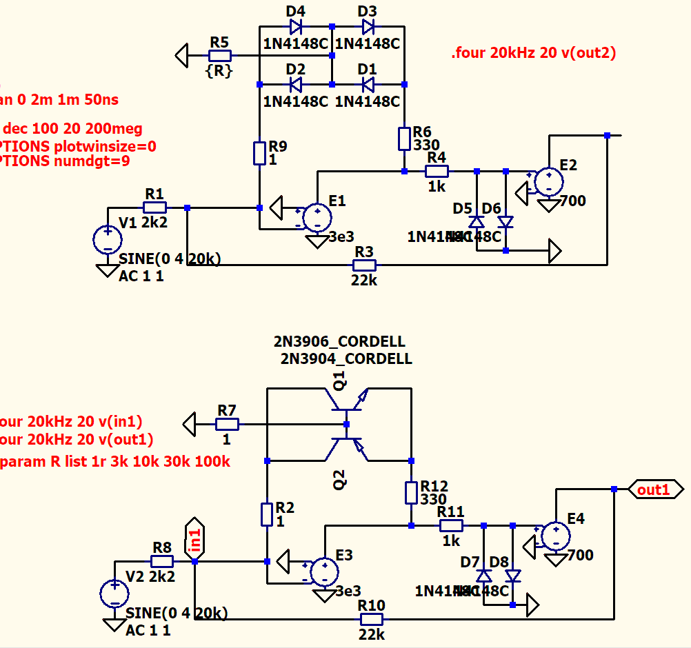

А вот между КР1407УД1 и транзисторной частью в А1-ФГ1/ФГ2, судя по всему, - можно, так как на его (КР1407УД1) выходе - микровольты.
Попробую применить. В условиях следящего питания - на реальную "землю" опирать этот ограничитель нельзя, надо обеспечить виртуальную.
Врисовал двухтранзисторный (на КТ3102Е и КТ3107Л) пока только в "минимальный" вариант А1-ФГ1/ФГ2, - и ничего не сломалось! :)
Большое спасибо!
Исходно, - с завода, встречно-параллельная цепочка диодов КД521А (VD5 и VD6) шла с инвертирующего входа ОУ (КР1407УД1) на его прямой вход. Это не работало вообще, никак, ни при какой перегрузке и недогрузке*).
Я перенёс её вывод с прямого входа на выход ОУ, ограничитель заработал.
Мне показалось, что поведение ОУ при входе/выходе из перегрузки выглядит получше, если вместо КД521А применить диоды Шоттки (BAT46WJ), но они, как я уже тут жаловался, завалили всё с таким трудом набранное петлевое усиление...
Как я понимаю, транзисторы следует взять с малыми емкостями, то есть, высокочастотные?

Выход берётся относительно земли же?
Выход ОУ КР1407УД1 подаётся на вход транзисторной части - относительно земли, но сам этот ОУ никак с землёй не связан. У него - виртуальная, "летающая" земля, она же - выход DC-Servo.
Ограничитель, подключенный к этой - виртуальной - земле, отлично работает, не даёт ОУ уйти в обрыв ООС.
Конечно. Как только антиклип сработал, он мешает ООС работать, становится препятствием для сигнала. Чтобы пробить антиклип, ОУ, не получающий сигнала ООС, повышает выходное напряжение. Это нормально.
Разумеется, нормально. Только возросшее выходное напряжение ОУ создаёт более сильную перегрузку транзисторной части. А там в этом смысле не всё хорошо. Перенесённый туда из "Мастера" узел Видлара - прекрасен, но требует более высокого питающего напряжения, чем есть в моём УНЧ, чтобы перегрузку держать. А всякие защитные цепи, не позвволяющие Видлару перегружаться на недостаточном (моём реальном) питании, заметно гадят в линейный режим...

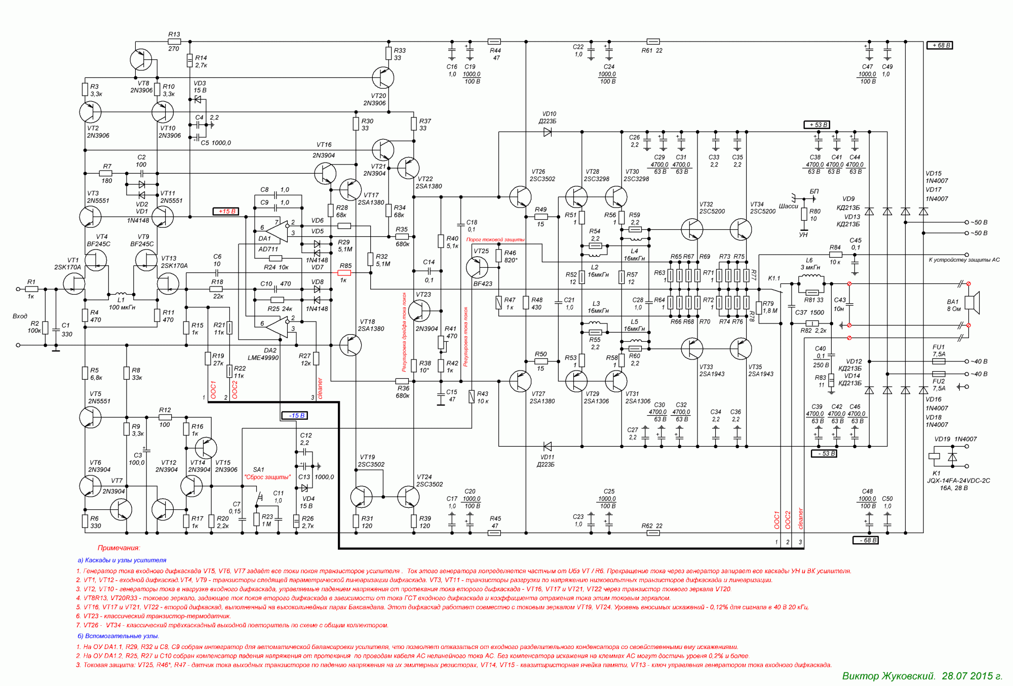

Тут желательно про "Корвет 200УМ-088С" материал выкладывать.
Смог подобрать коррекцию входного ОУ, чтобы выход УНЧ из перегрузки стал поприличнее. Получилось так:
Это видларизированный вариант доработки.
В коррекции уже не простая T-цепочка, а сдвоенная, и с "перекрытием". :)
Без этого ОУ (КР1407УД1) подзванивал при выходе из перегрузки, зубец выходного напряжения был ещё страшнее.
Теперь я понимаю, почему уважаемый С.Агеев применяет ограничитель входного сигнала. Бороться надо не с плесенью, а с сыростью. Не будет перегружающего сигнала, - не будет и перегрузки.

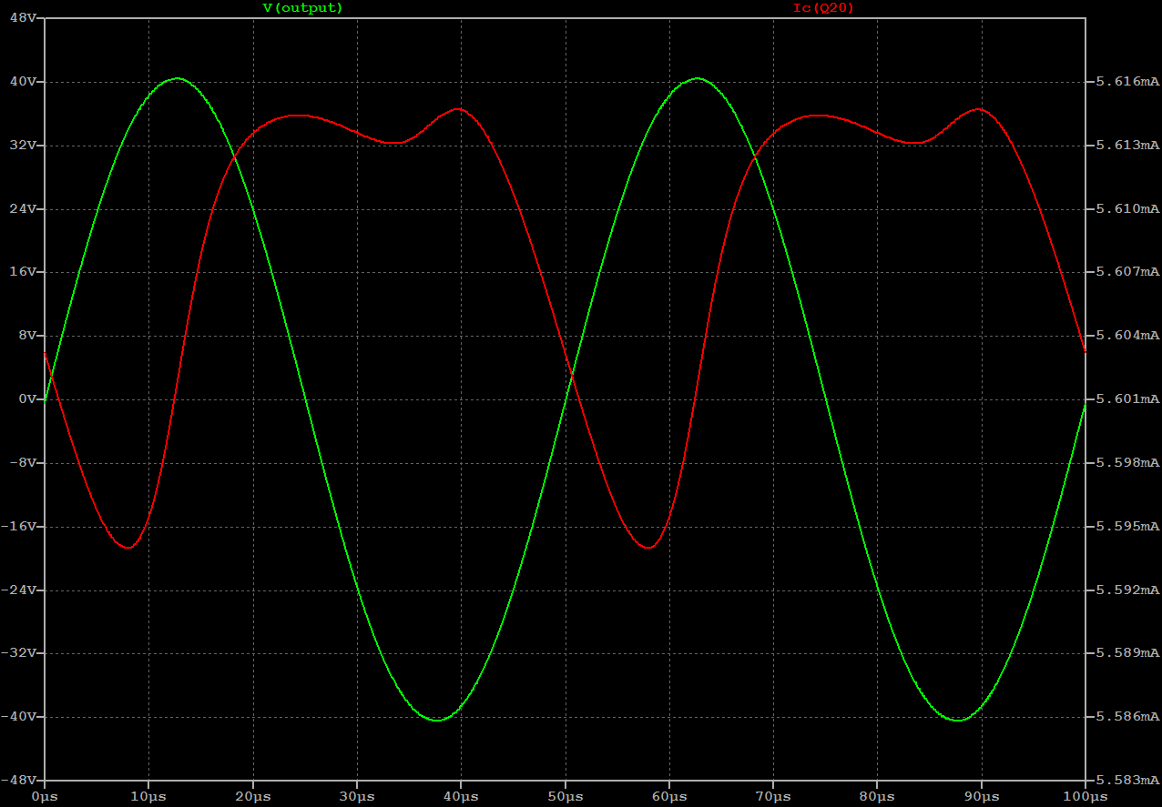

А вот так работает токовый шунт:
ДДТ
19 Май 2025
475
442
33
7
Ух, ты. Люблю непонятные кривули.

Про то, что динамическая нагрузка первого ДК, управляемая (и одновременно - управляющая) токовым зеркалом под ней, - принадлежит Видлару, - я прочитал в вашем описании УНЧ "Мастер". То ли тут, то ли на RCL-Electro.
Эффект от работы токового шунта заметить сложно, так как ВК до самого ограничения работает в чистом классе A. Ток покоя == 14mA, минимальное значение ~3~4mA, максимальное не доходит до 30mA (нагрузкой является входной импеданс Мощного Повторителя, моделируемый цепью 1,2kOhm||300pF).
Однако, ток шунта становится синусоидальным при снижении размаха сигнала. Вольтах на ~десяти уже не отличить невооружённым глазом.
Сейчас дожидаюсь окончания обсчёта ИМИ, посмотрим, как изменится спектр с токовым шунтом по сравнению с "обычным" смещением цепочкой диодов. Петлевое усиление тоже сравним, так как раньше КР1407УД1 корректировался 1T-цепочкой, а теперь - вполне замысловатым четырёхполюсником. :) Но примерно такое же.

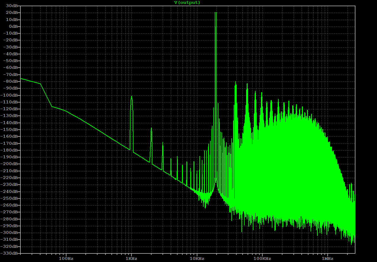

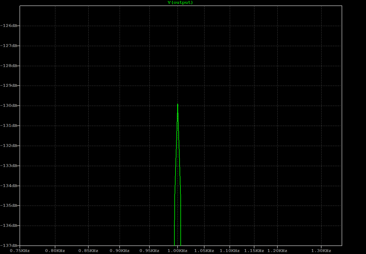

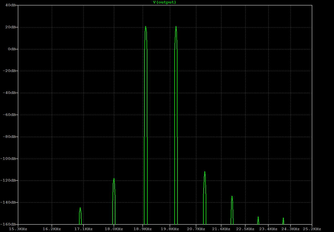

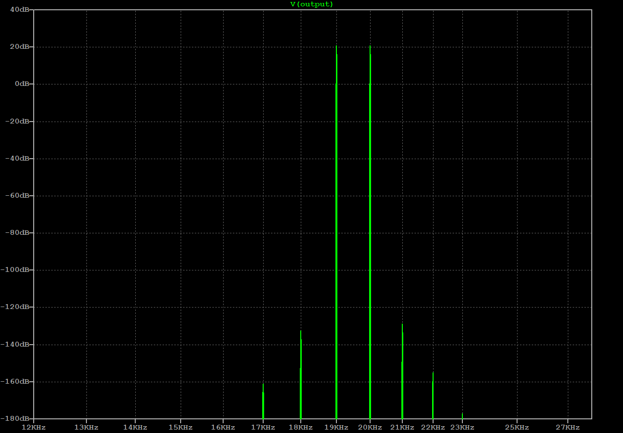

Подоспел расчёт ИМИ:
Сибилянты:
Основной продукт ИМИ:
На первый взгляд - некоторое ухудшение, особенно заметно по сибилянтам. Сравниваю с этим. При устранении звона ОУ понизилось П.У. на ультразвуке, видимо это причина роста уровня помех.
Перепроверю не меняя цепи коррекции, только с разными схемами смещения ВК.
Сейчас эпюра П.У. такая:
Явный спад на 20kHz.

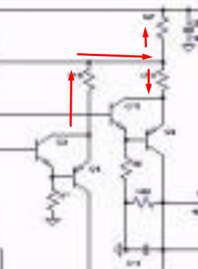

Вопрос понял, отвечаю.
На рцл истерит некий нерусь-200. Якобы, всё Платошкин сделал, мне осталось подписаться.
Неправда.
Он дал схему: входной диф на парах Баксандала, ГСТ его - простой, нагрузка - зеркало Видлара, асимметричное - при симметричном съёме выходного напряжения.
Второй каскад: просто диф, без изысков, нагруженный на второе зеркало Видлара.
Тут можно видеть диф Платошкина, но синфазное зеркало и баксандалы во втором каскаде уже мои. Дело в том, что схема допиливалась без сохранения оригинала. Кто ж знал, что нерусь так возбудится. )))
Ну, и можно видеть отличия:
1. Входного дифа осталось по одному транзистору, Баксандал - на мороз.
2. ГСТ каскодированный, какие-то миллионные доли процента на этом выигрываются.
3. Нагрузка - симметричное синфазное зеркало.
4. Так как резисторы меж эмиттерами второго дифа и общий резистор дифа в сумме образуют делитель, резистор был заменён транзисторным генератором тока:
