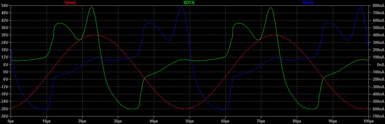

q29 q3 тоже разные.
могут взаимно компенсировать.
Нет, этого не происходит. Эпюра сквозного тока в плече NPN отличается от эпюры плеча PNP.
Подумываю над тем, чтобы не только R4,R5 заменить на что-нибудь вроде 1N5311, но и R17,R18 тоже, - на трёхмиллиамперный "диодик" этого же семейства.
ГСТ вместо резисторов R17,R18 делают включения/выключения цепи ООС более чёткими.
PS
Мечтать не вредно... :(
Цена у этих "диодиков" зашкаливает. Печалька...
Всю благостную картину безотсечечности злостно рушит заводская схема защиты от К.З. выхода...
Из 0,0002% на вполне безопасном режиме (25V|3A@8Ohm) защита делает 0,0006%.
По Т.З. она должна ограничивать выходной ток на уровне 45 ампер при работе на 1 ом.
Надо что-то придумывать.

а какой ток через диоды D13-14 защиты?
У меня в майкрокапе 1.35 ма при 8 ом и 30 в.
17 Июл 2022
2,950
493
56
В этих условиях - токи меньше микроампера.

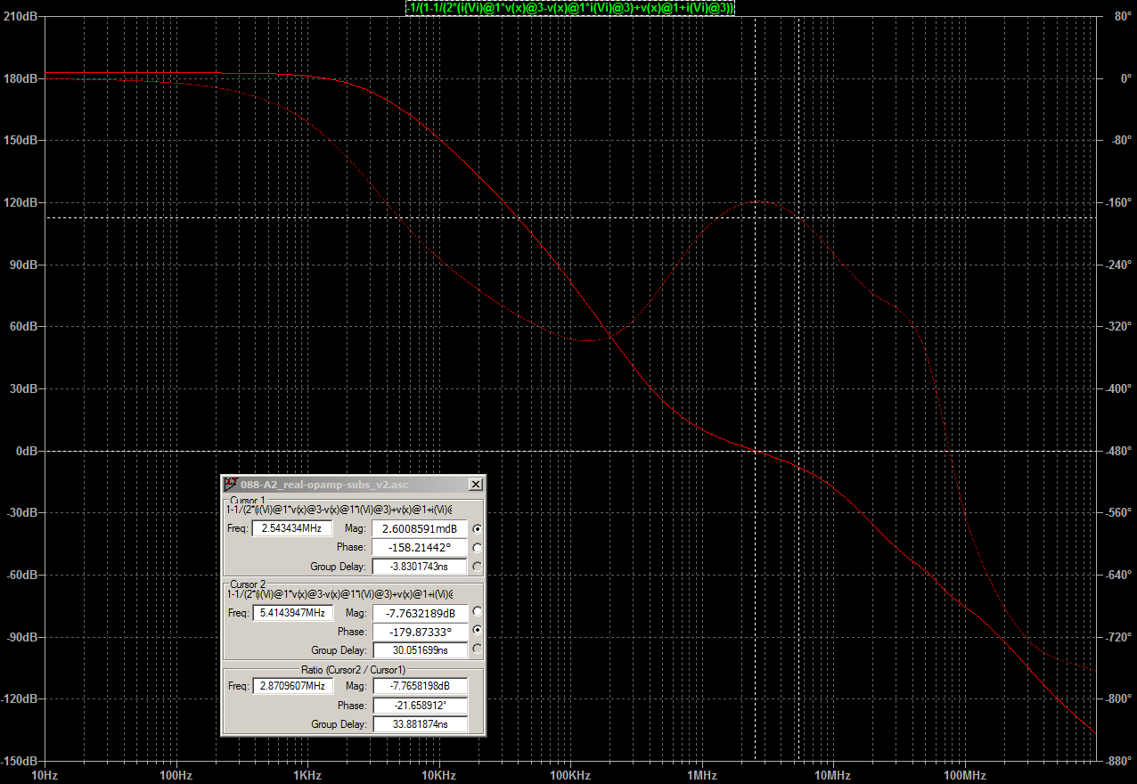

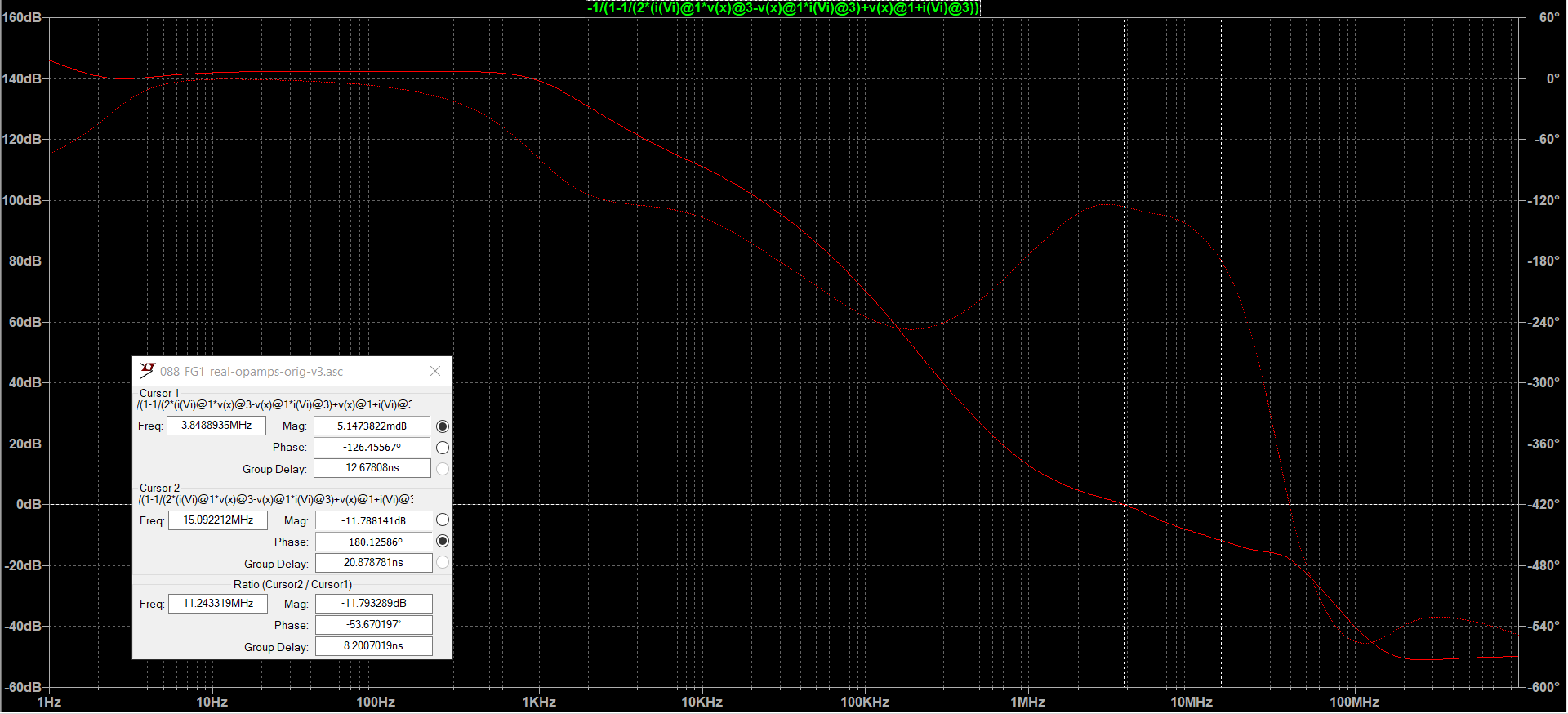

Кручу, верчу, разобраться (в корректировании) хочу...
Усилитель напряжения несколько доработан, получилось такое петлевое усиление:
У меня никак не получается добиться большего запаса устойчивости по усилению. По фазе, - в ущерб запасу по усилению, - могу сделать и больше 60°. А вот "обменять" фазу на усиление - не могу...
Хотелось бы добиться запасов устойчивости, ближе к 45° и 20dB.
Правильно ли я понимаю, запас по усилению порядка 10dB - недостаточен?

Да, почти столько, но мне как-то неуютно. Я, видимо - со времён однополюсной коррекции, - помню, что надо стремиться к 45° и 20dB.
Мне эта эпюра нравится тем, что удалось разместить весь "голосовой" участок спектра (300Hz ~ 3kHz) в области 120dB петлевого. И на 20kHz ещё остаётся чуть более 100dB.

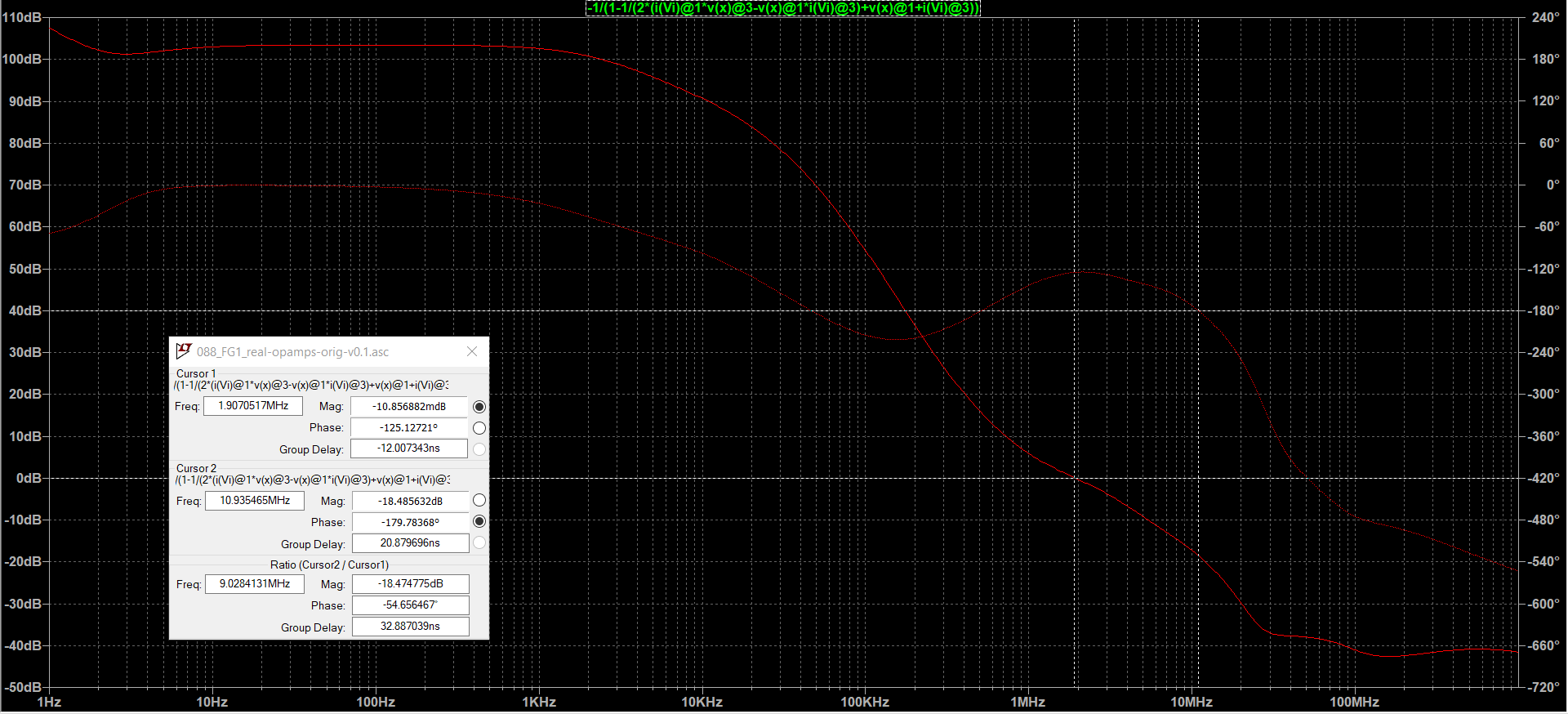

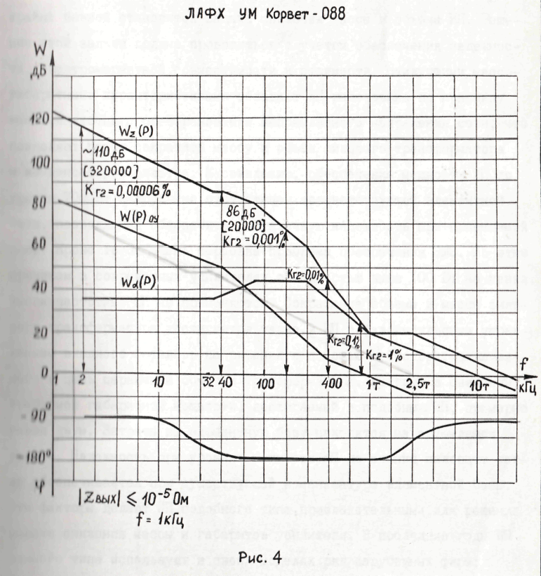

Нашёл авторскую эпюру петлевого усиления:
Как-то слишком оптимистично (на мой взгляд)...
В модели заводской схемы таких усилений нет. В 1987 году у разработчиков на "Морфизприборе" LTspice'а явно не было.
Интересно, какие методы машинного проектирования тогда существовали в СССР?
Судя по отличиям в номиналах корректирующих элементов на схемах 1991 (у меня из Паспорта) и 1993 ("интернетные", на КТ8101/КТ8102) годов, а так же - фотографиям платы (где имеется некий C18 == 4n7), - с коррекцией работали весь срок производства этого УНЧ.
Я пробовал врисовывать C18 в эмиттерные цепи ДК, но эпюра петлевого сильно ухудшается...
Если в заводской схеме подправить сопротивление двух резисторов (R15==330; R31==300) и добавить в эмиттерную цепь ДК дроссель 100µH, то получается так:
Запасы выглядят более привычно (для меня), 18db и 55°.
Петлевое усиление теперь превышает то, что имеется в знаменитой схеме Видерхольда. Без дросселя оно почти равно видерхольдовскому (по крайней мере на 20kHz), 74dB.

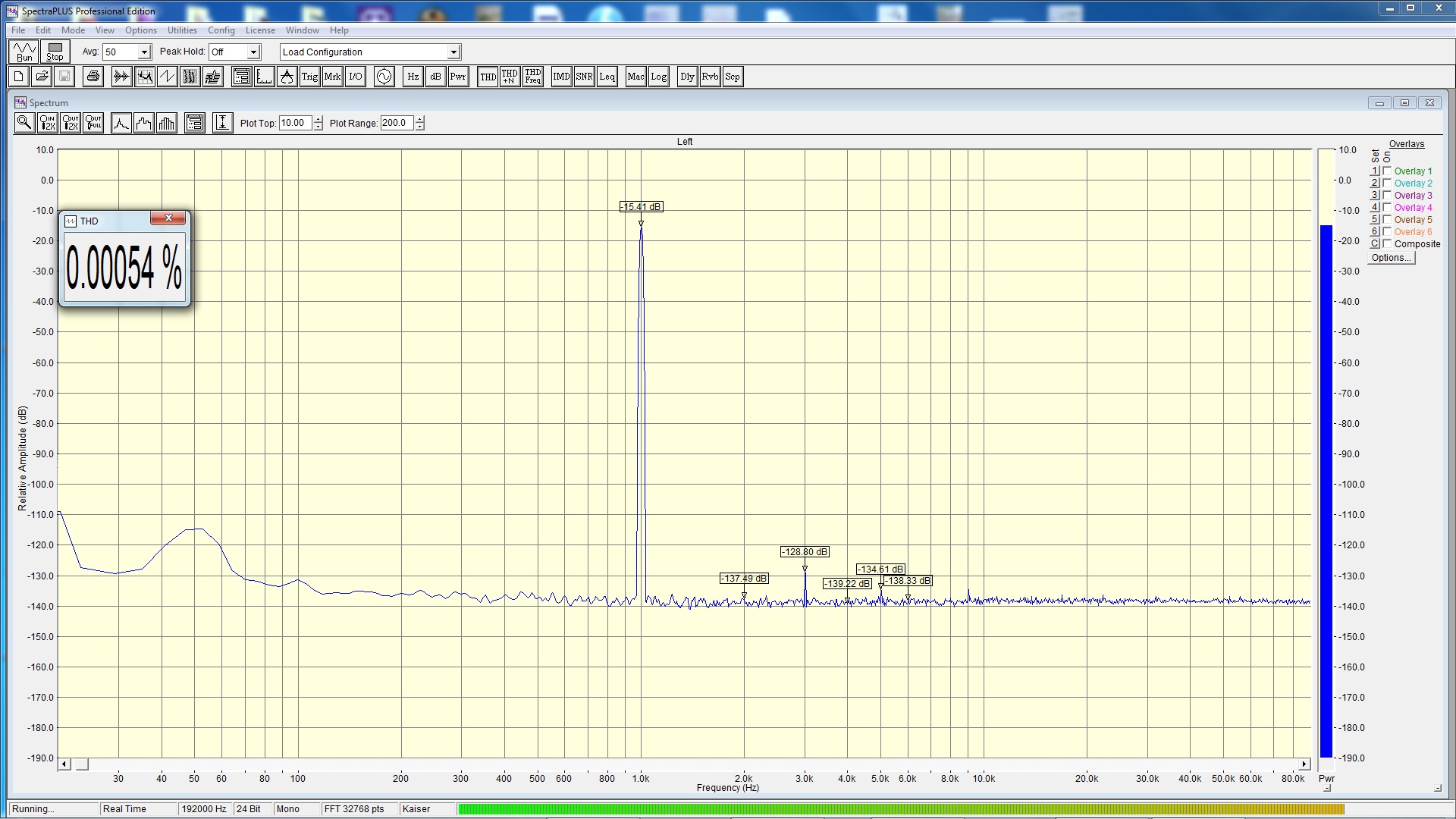

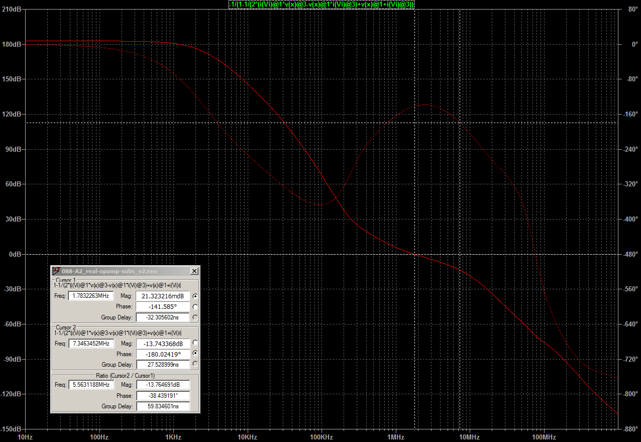

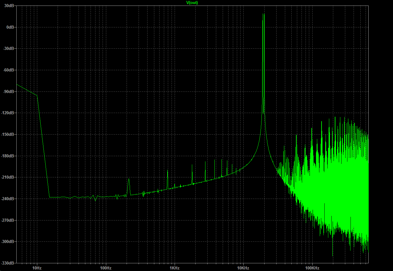

Спектр (при 25V на 8 Ohm) суммы сигналов 19kHz+20kHz.
Что можно сказать о таком усилителе?
Это - блок мощного повторителя, в котором КР544УД2 заменён на "композит" из двух таких ОУ.
Однако, не могу вырулить хорошие запасы устойчивости:
Буду премного благодарен за подсказку в подборе коррекции.
Заранее - спасибо.
  • 088-A2_real-opamp-subs_v2.asc
    19.6 KB · Просмотры: 32
17 Июл 2022
2,950
493
56

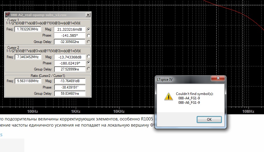

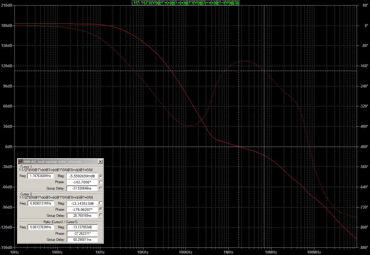

Наилучшее, что смог получить:
  • запас по фазе == 38°
  • запас по усилению == 13dB
Но мне как-то подозрительны величины корректирующих элементов, особенно R1005 == 30 kOhm.
А ещё - значение частоты единичного усиления не попадает на локальную вершину ФЧХ...
    19.5 KB · Просмотры: 31

Не понимаю что это за ФГИ-9 которые не обнаруживаются?

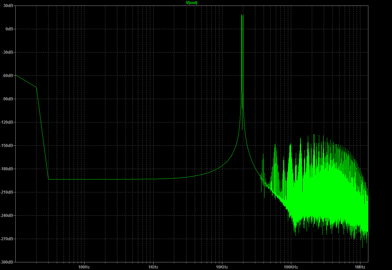

Искал подсказки по поводу неинвертирующих композитных включений ОУ, натолкнулся на схему "УМ Рубеж-7293".
Позаимствовал из неё TI-цепочку (в авторской схеме - R5,C5,R13,C14,R14,R1,C4) и, поменяв пару номиналов, подставил в модель Мощного Повторителя УНЧ "Корвет 200УМ-088С".
Наилучшие запасы устойчивости у меня получились не слишком убедительные (13dB и 37°).
Вот эпюра петлевого усиления:
Вот спектр суммы 19 kHz;12,5V и 20 kHz;12,5V на нагрузке 8 Ohm:
Как-то неправдоподобно хорошо...
(субмодули выходных транзисторов - те же, что и раньше)
