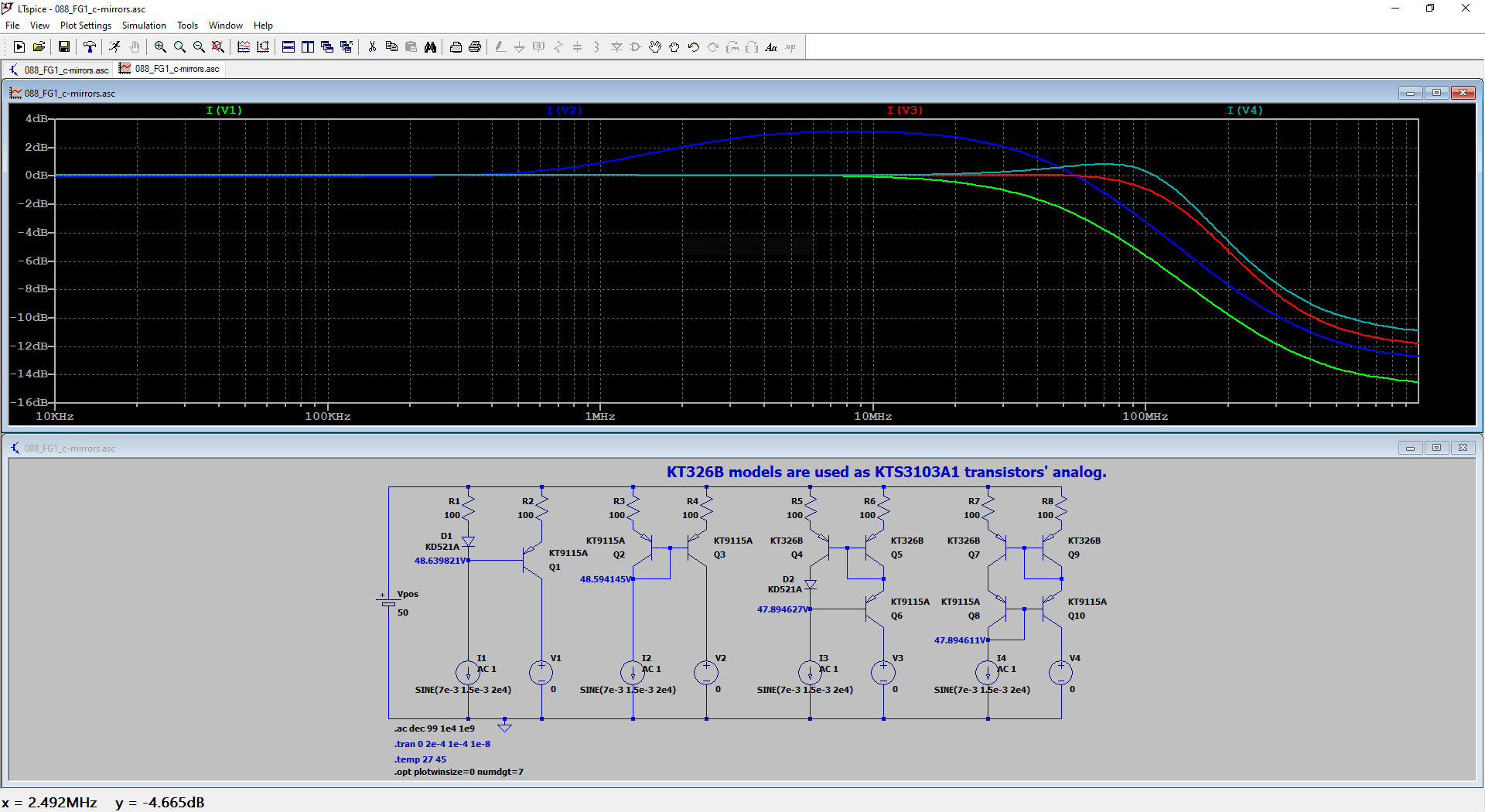

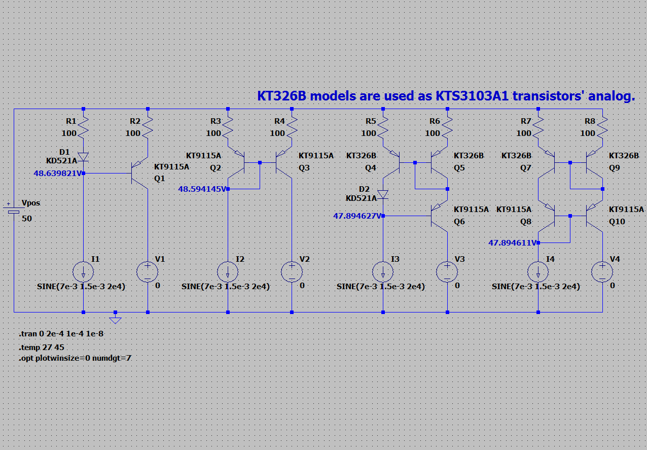

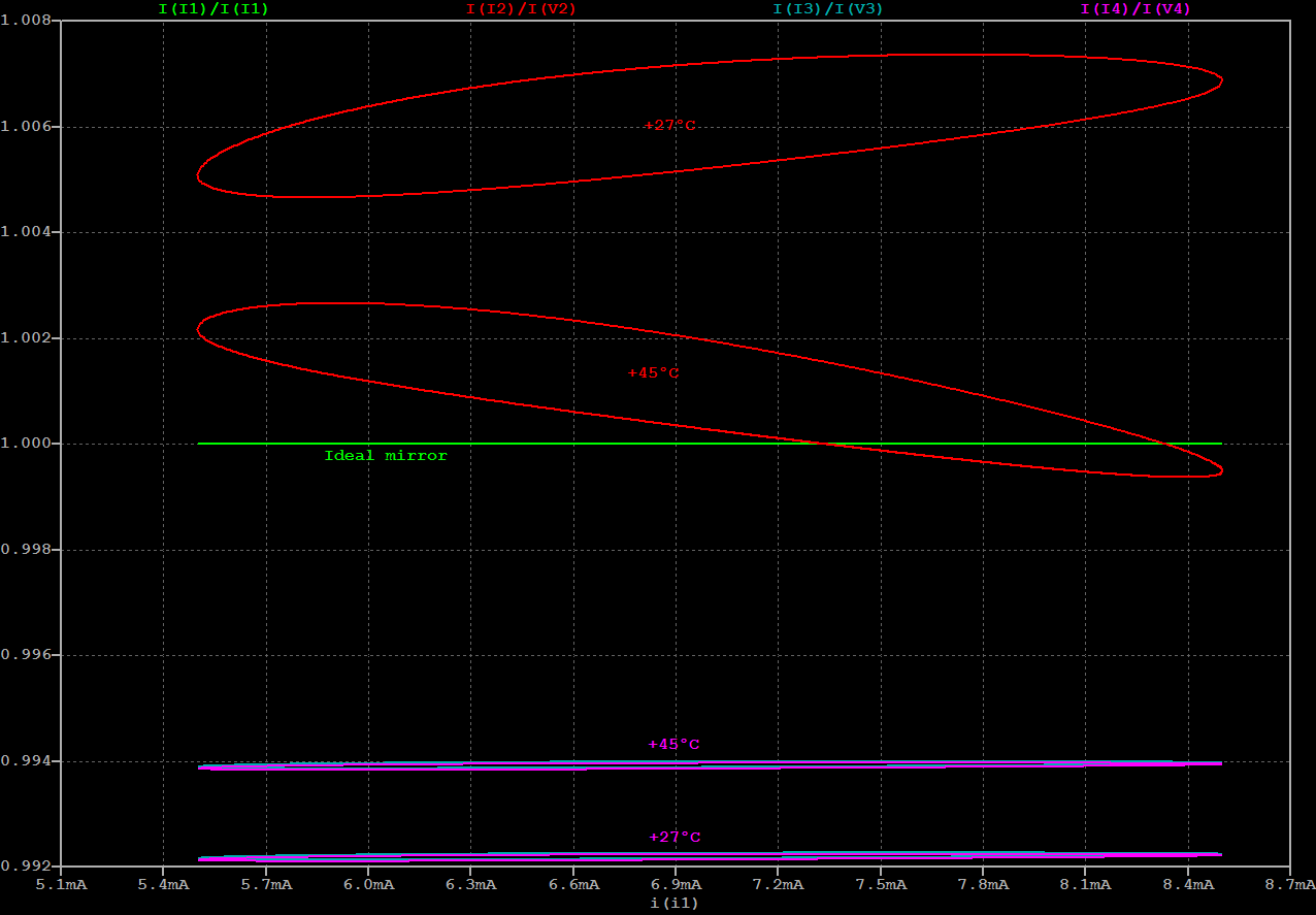

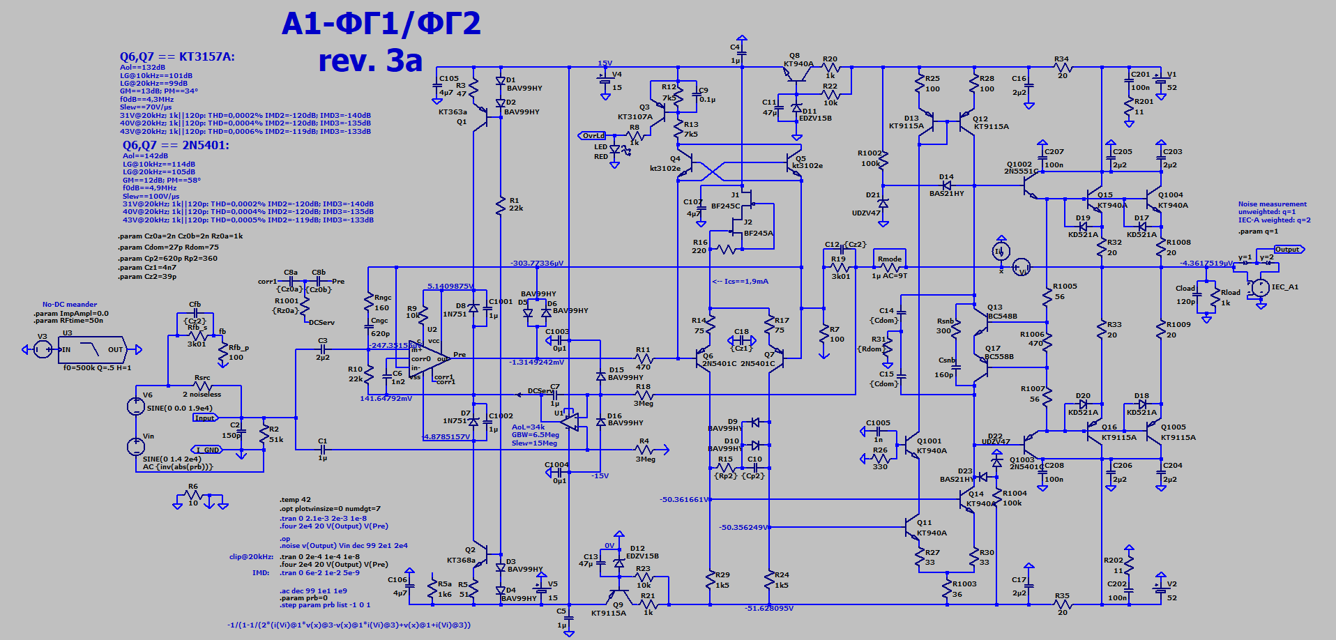

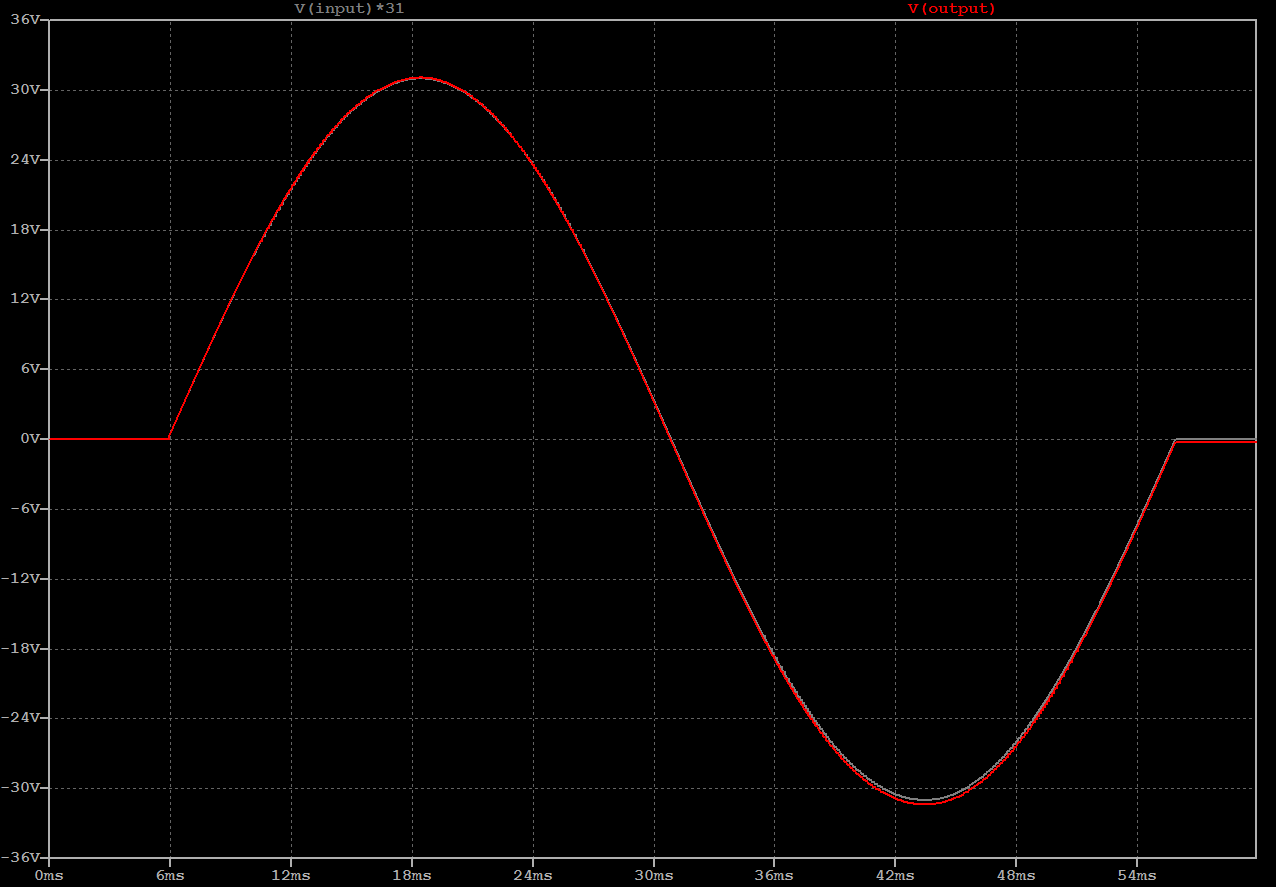

В ходе поиска возможных улучшений относительно минимальной доработки А1-ФГ1/ФГ2, продолжил исследование токовых зеркал.
Модели КТ326Б использованы в качестве представления свойств тразисторов, входящих в сборку КТС3103А1.
Проверка для двух значений нагрева показала следующее:
Судя по всему, двухтранзисторное зеркало не только вносит больший фазовый сдвиг, но ещё и хуже в смысле термостабильности.
Выбираю между трёх- и четырёхтранзисторной схемой. Печатную плату сделаю под четырёхтранзисторную на КТС3103А1, но паять, видимо, буду с диодом КД521А вместо транзистора КТ9115А.
Вариант "диод и три транзистора" (красная эпюра) ещё и в смысле гладкости АЧХ выглядит более привлекательно.

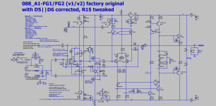

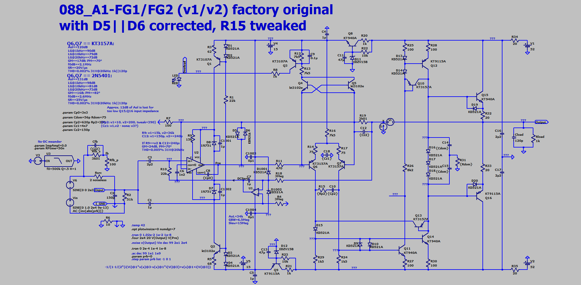

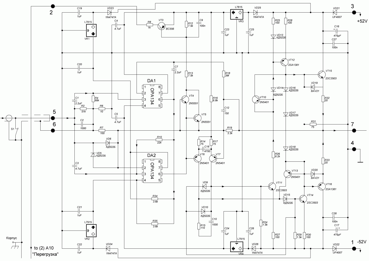

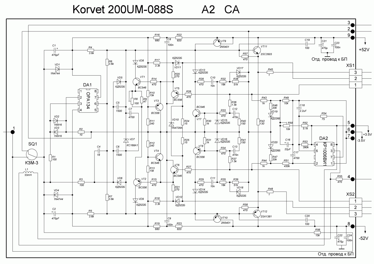

Схема А1-ФГ1/ФГ2 в заводской версии, но с исправлением подключения защитных диодов (VD5,VD6) и уточнением коррекции (R15):

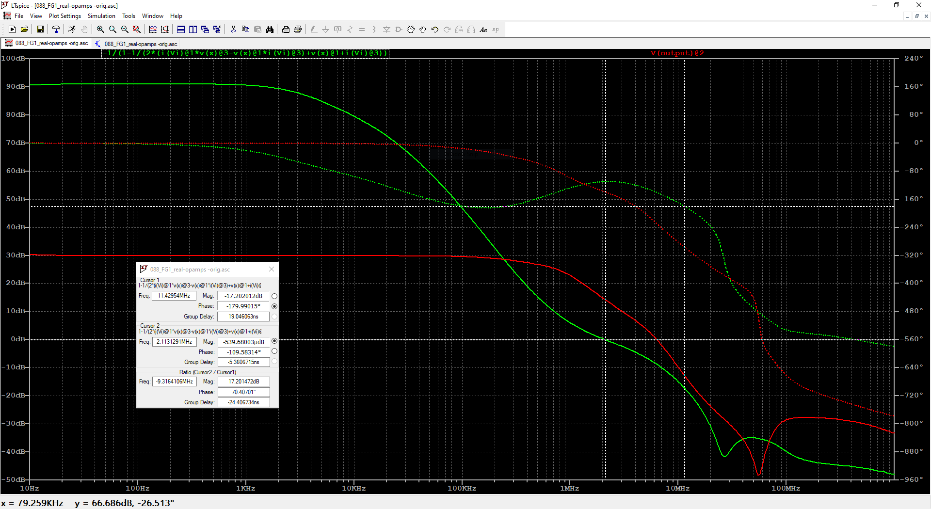

Запасы устойчивости просто огромные (чего не скажешь о петлевом усилении):
Судя по встретившейся в сети фотографии, было не две (если считать опубликованные схемы), а три заводские модификации.
Я пробовал и так, и сяк встроить этот C18 (4n7) в цепи коррекции, но не смог увидеть от него пользы.

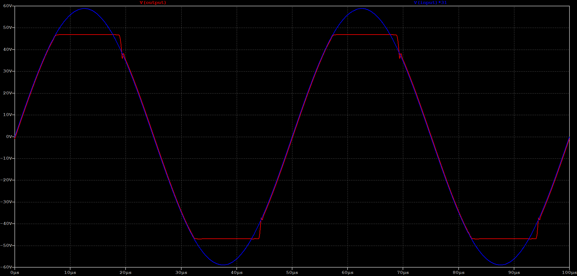

Несколько лет назад уважаемый Алексей категорически раскритиковал (на РадиоКоте) цепи защиты УН от перегрузки, - D14, Q10 и D15, Q13.
В ходе исследования и попыток доработать усилитель, первыми были изъяты D15,Q13, так как по факту они не ограничивали режим работы УН на отрицательной полуволне, а только вносили искажения, причём - всегда. Отрицательная полуволна в ограничении выглядела очень плохо из-за режима, в котором работал входной ОУ - КР1407УД1. Это было исправлено мной в "минимальной доработке".
По ходу поисков схемных решений для "ультимативной версии" дошла очередь и до D14 с Q10, которые оставались в схеме. Эти детали хоть и действительно работали ограничителем, тоже являются источником искажений.
Придумал, как сделать ограничитель, не вмешивающийся в управляющую цепь токового зеркала:
Вместо D14,Q10,D15,Q13 поставлены R102,D21 и R104,D22 с диодами D14,D23.
В "ультимативной версии" это позволило заметно снизить нелинейность каскада УН, улучшить поведение его в перегрузке. В "минимальной доработке" выигрыш не столь заметен, но я решил применить это решение и в ней. Печатную плату обновляю.

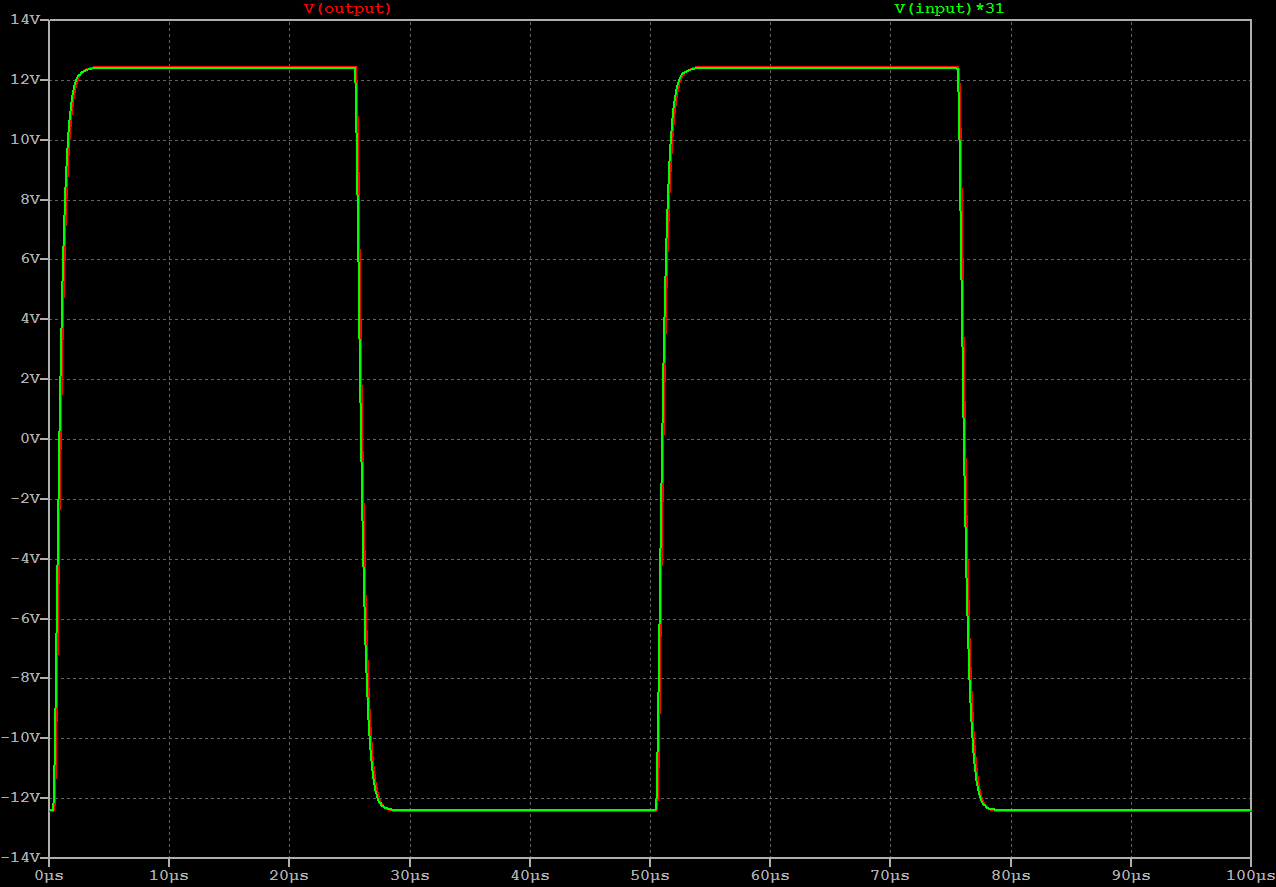

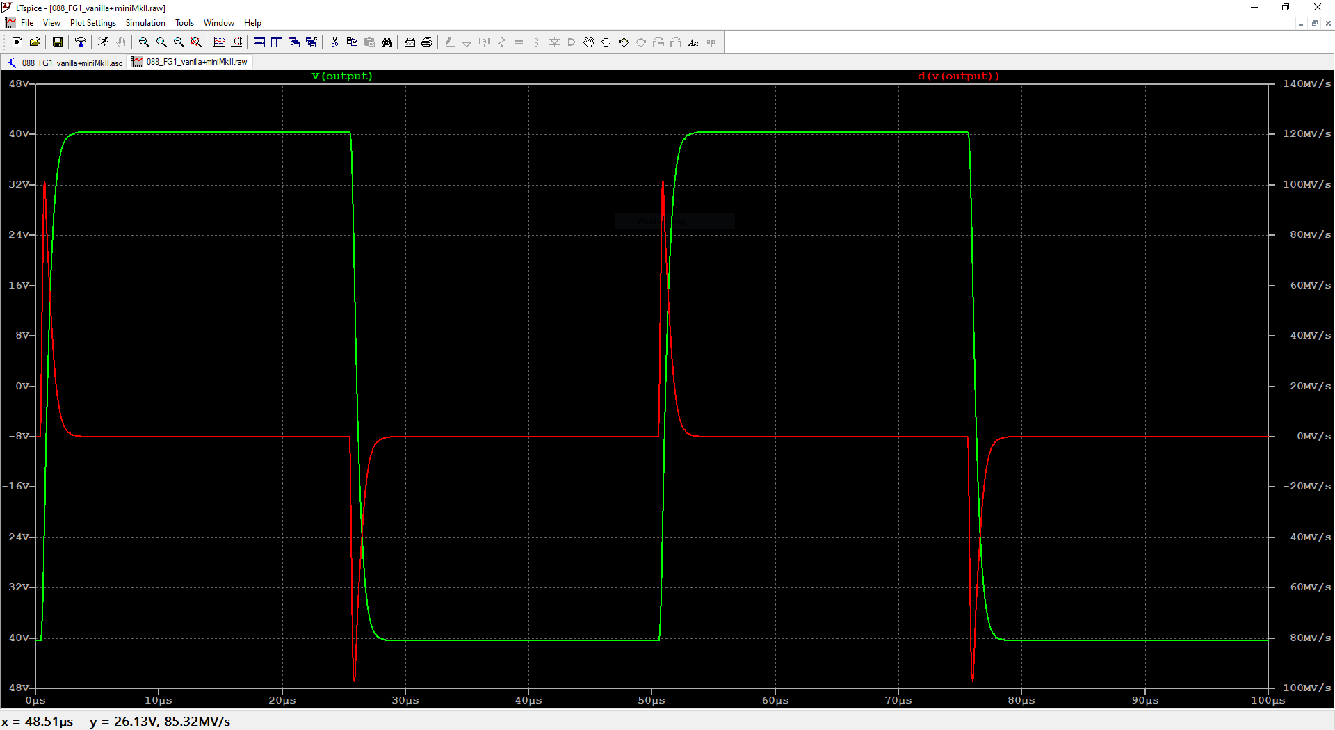

Вот так работает "минимально доработанный" А1-ФГ1/ФГ2 с меандром на входе:
Увы, радость была недолгой. Уровень срабатывания такого ограничителя никак не связан с величиной питающих напряжений, выставленный для номинального питания - окажется слишком высоким для просевшего под нагрузкой.
Думаю дальше...

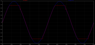

  • работа в режиме перегрузки по входу
Ограничитель пришлось вернуть к заводской задумке (отбирать ток из управляющей цепи токового зеркала), но в качестве ключа использовать современный диод (DA2JF8100L), а не КБ-переход высоковольтного транзистора (КТ3157А), как были вынуждены сделать авторы заводской схемы в 1987 году.
Размах разностного сигнала, управляющего входным ОУ (КР1407УД1), равен ±7µV, транзисторная часть этого композитного усилителя управляется сигналом с размахом ±1,8mV. Девиация коллекторных токов дифф-каскада равна ±9µA.

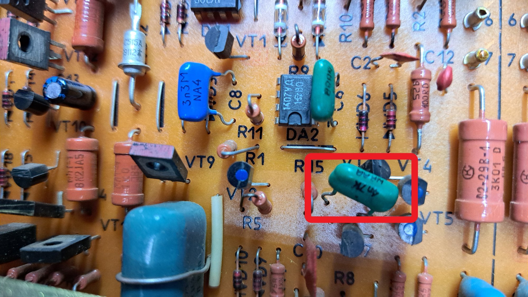

Что можете сказать про этот апгрейд
    76.9 KB · Просмотры: 77
    92.4 KB · Просмотры: 80
