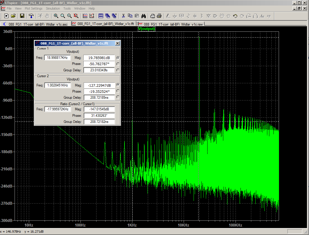

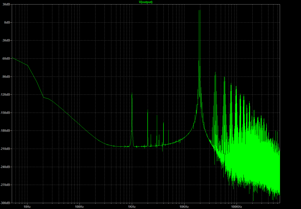

Чтоб ты понял почему РЕУ. В спектре есть свой генератор, но он
а) убогий
б) крайне узкий диапазон сигналов
в) неудобен в настройке

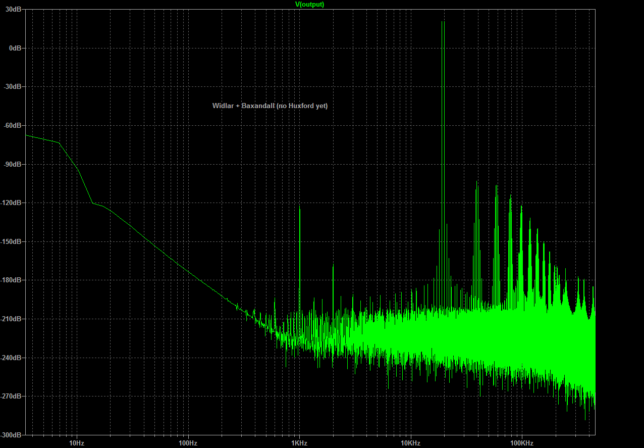

и сравни спектр:
Это тот же усилок. Тот же уровень, и частота такая же. Только в роли генератора- спектра. Почувствуйте разницу, как говорится.
Ты у меня спрашивал всё как с моделью.. эээ.. я не могу разобраться в твоей штуковине. Всё слишком заумное и непонятно как должно работать.
Нашел. Проблема в моделях транзисторов была, чтож, первый шаг прошли)

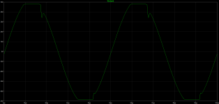

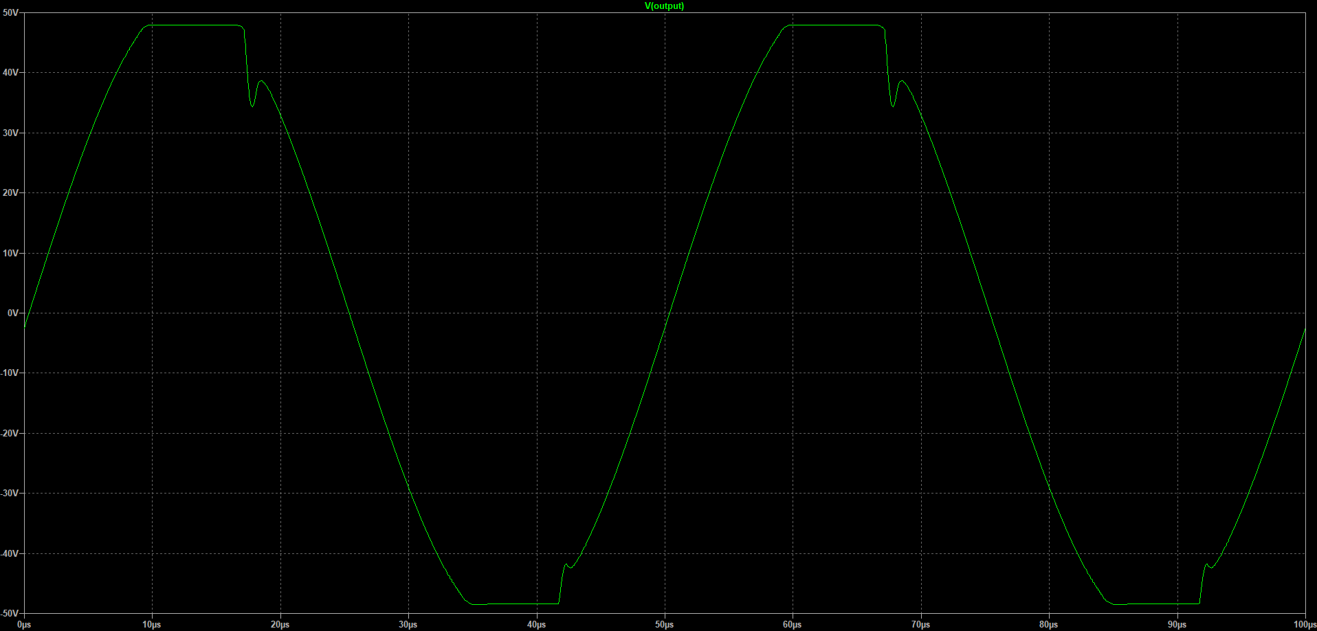

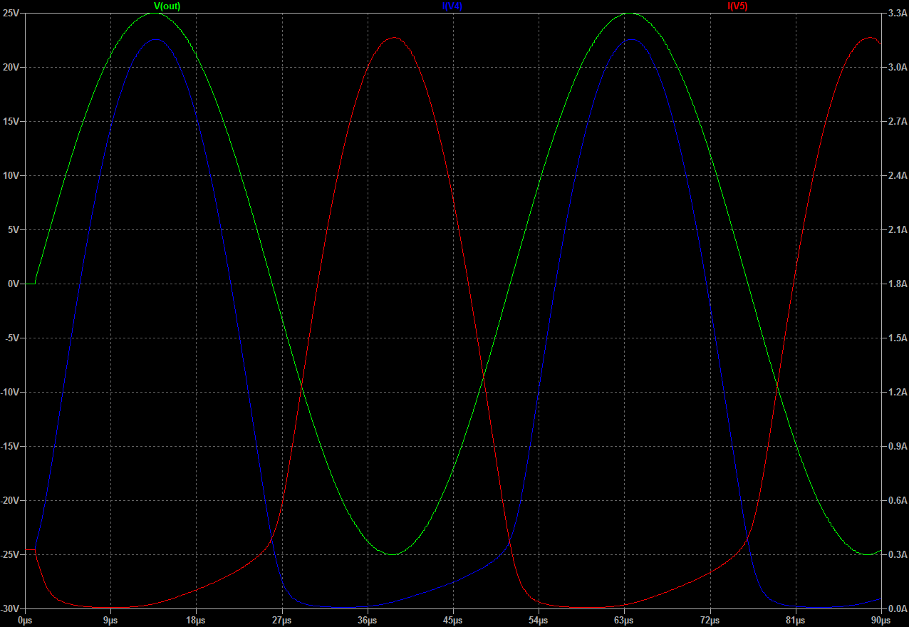

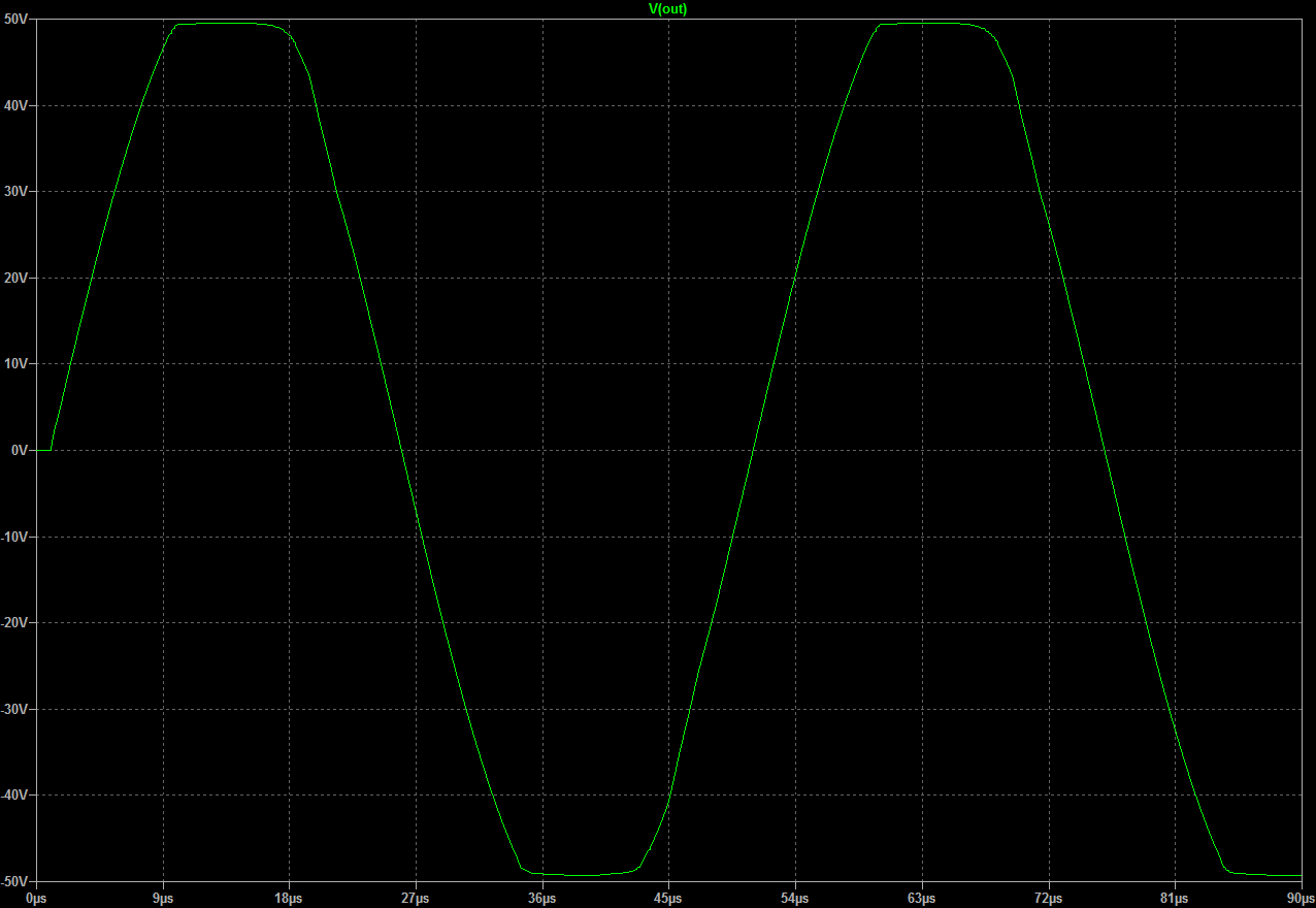

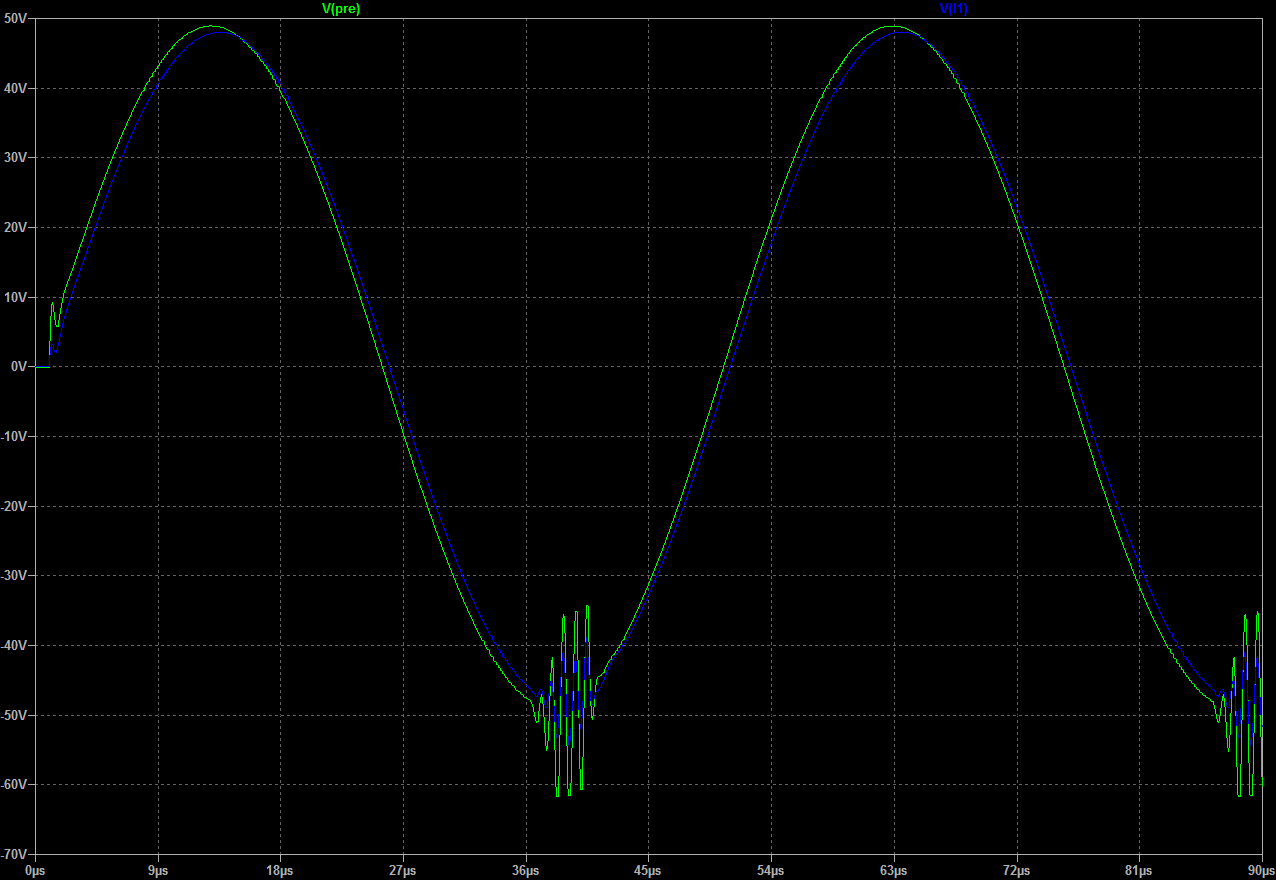

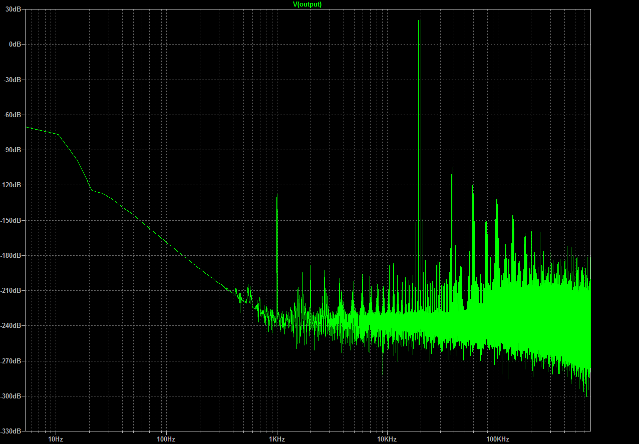

Попробовал смоделировать перегрузку мощного повторителя по входу.
Кроме артефакта, появляющегося при подаче сигнала амплитудой от 47,5 до 48,5 вольт (и пропадающего при дальнейшем увеличении амплитуды), ничего не обнаруживаю.
При амплитуде входного сигнала, превышающей питание, - наблюдается хорошее мягкое ограничение.
55 вольт на входе.
По факту, в полной схеме, - в связке усилитель напряжения + мощный повторитель, - все явления, связанные с входной перегрузкой, будут происходить именно в усилителе напряжения. Артефакт в мощном повторителе, надеюсь, можно устранить правильной коррекцией.
Буду очень благодарен за помощь!

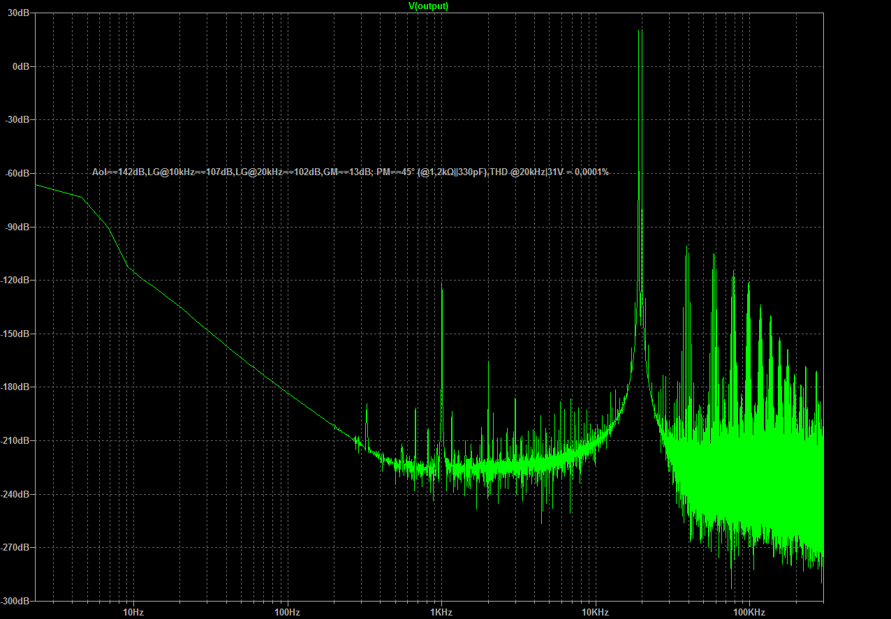

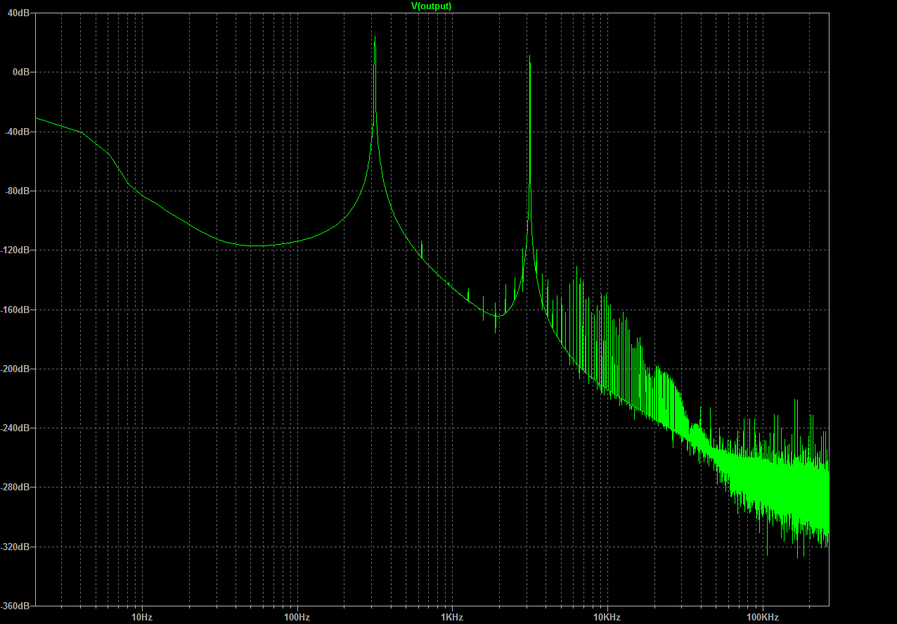

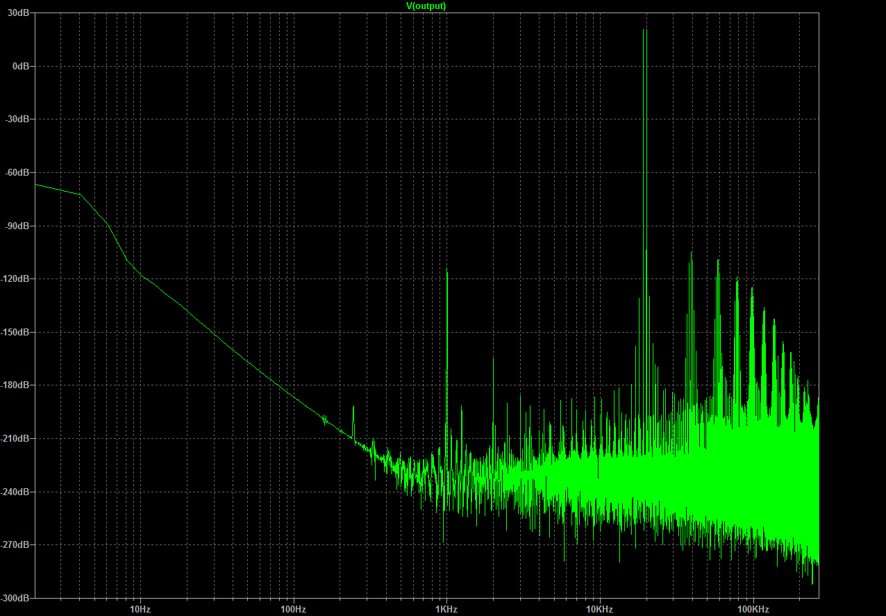

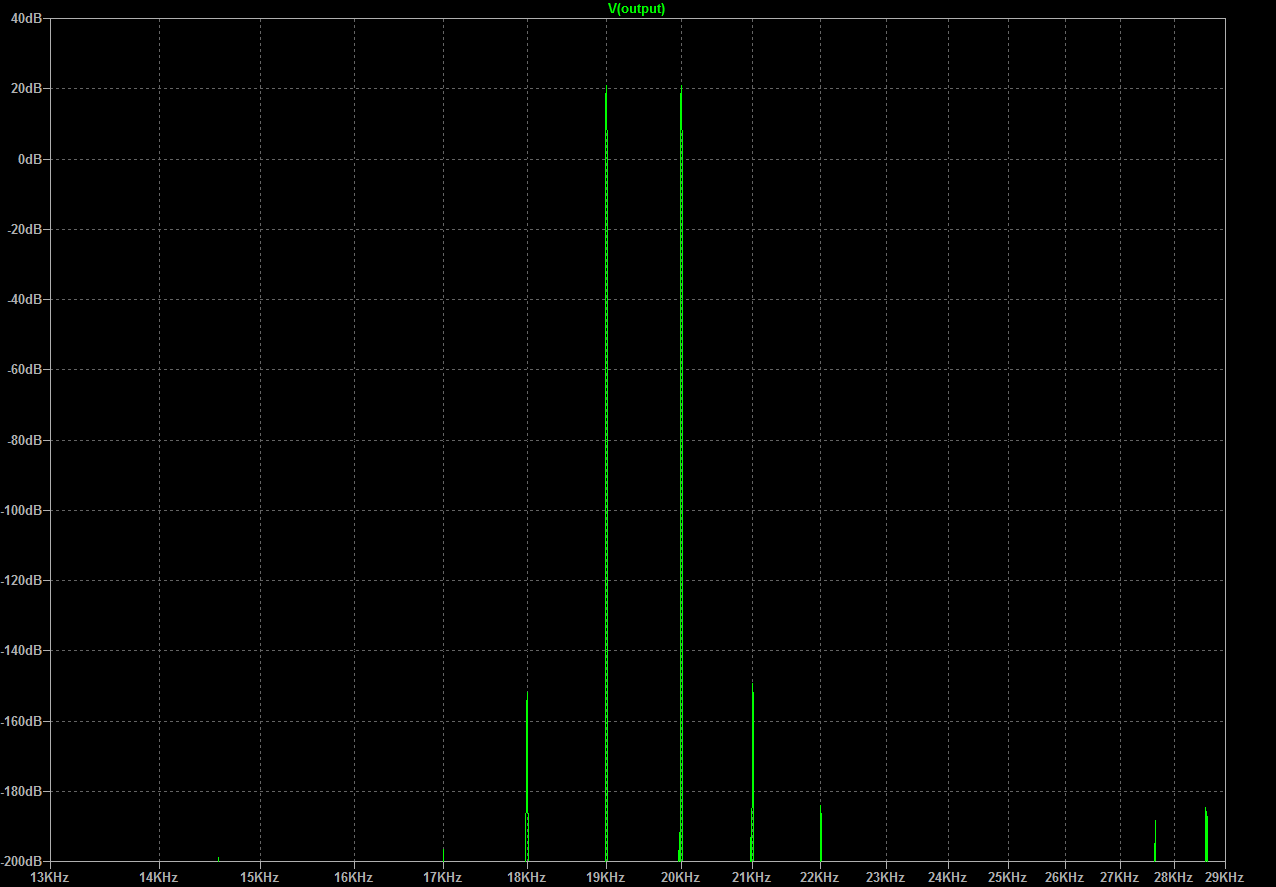

19kHz и 20kHz общим размахом 31 вольт:
315Hz и 3150Hz с соотношением 4:1, дающим общий размах 31 вольт:
Я нафферноо эстоонеетсс, а ннее пуряяятттт...

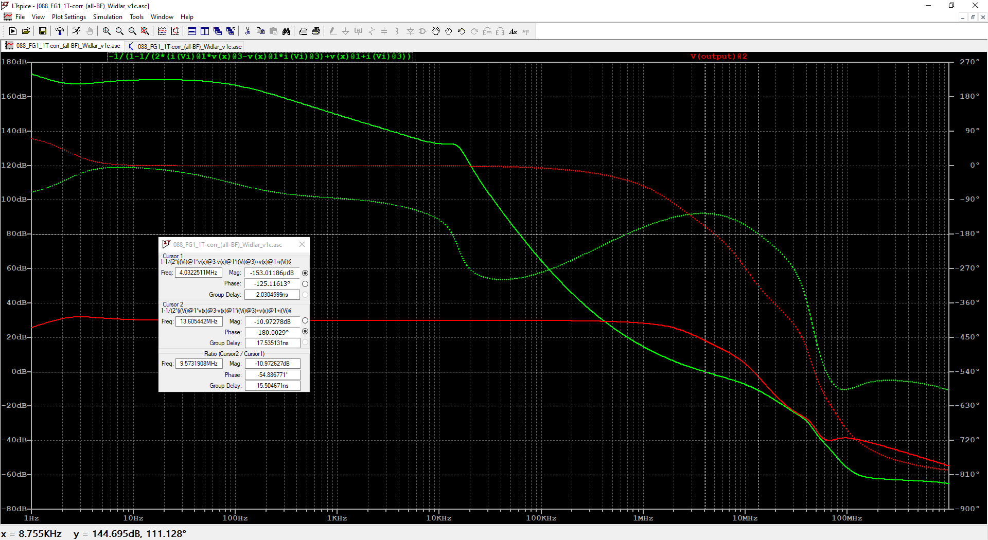

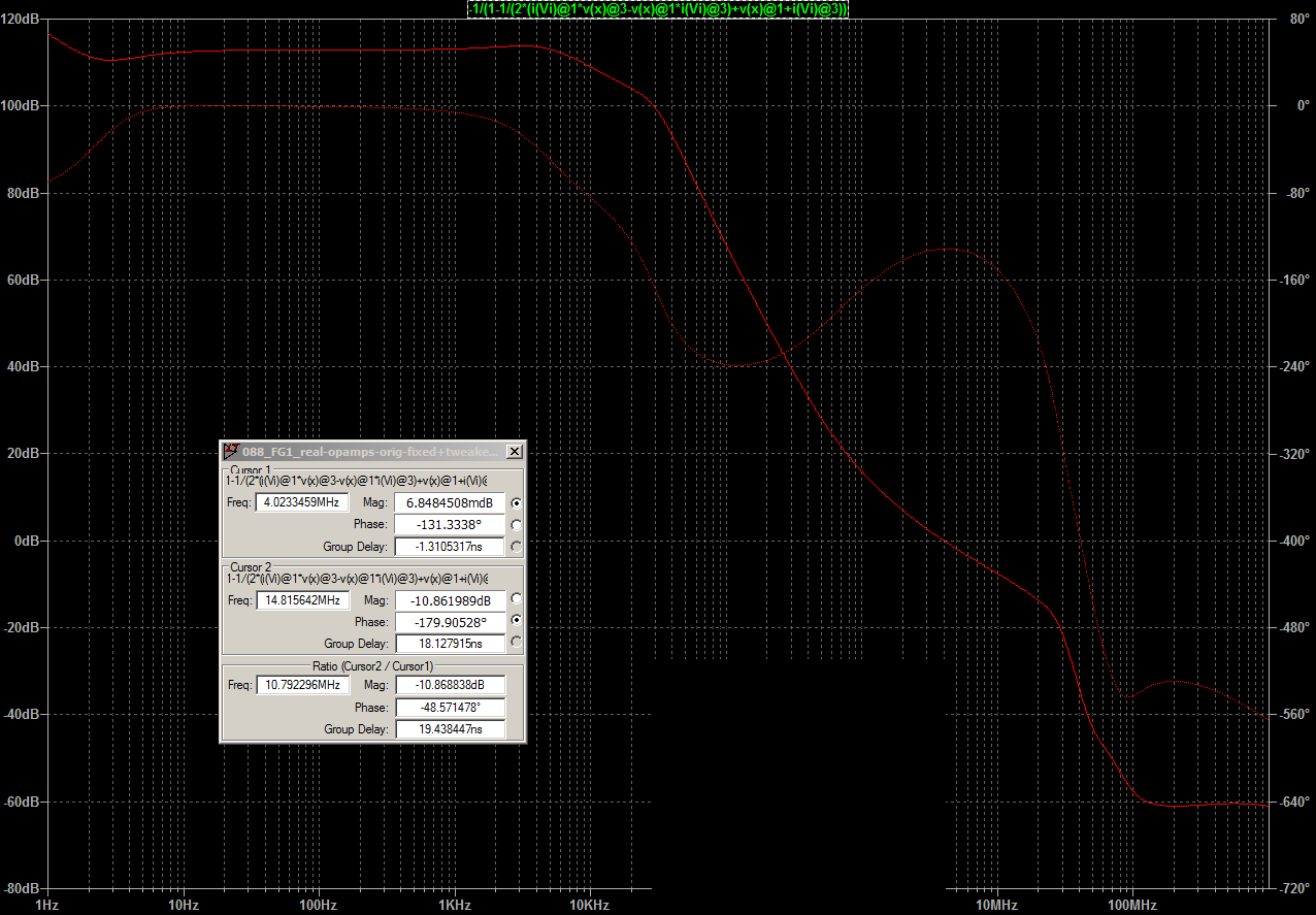

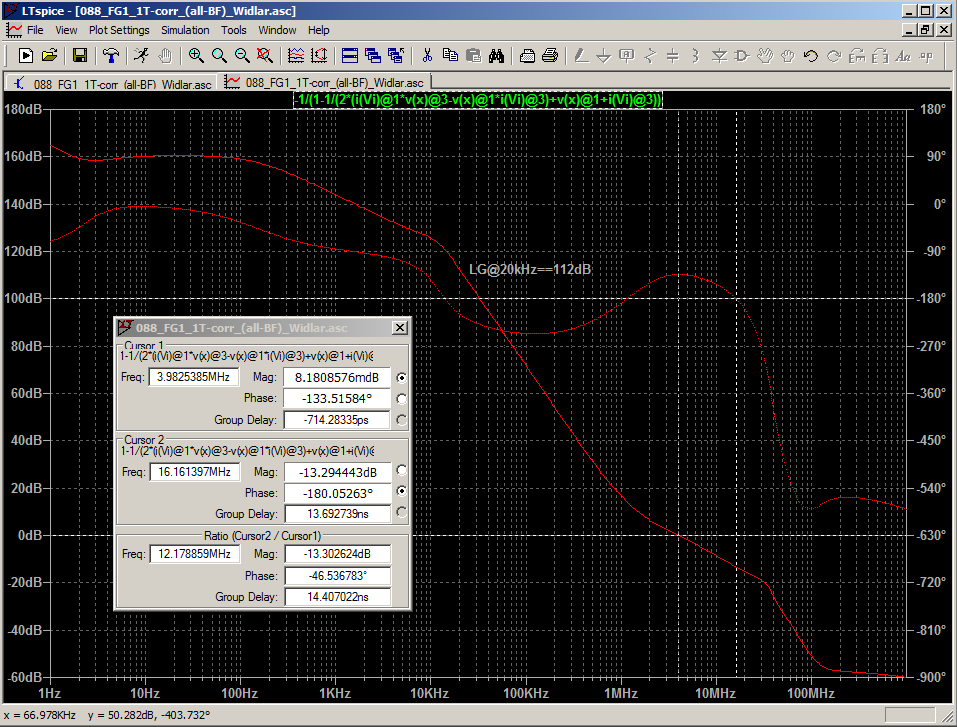

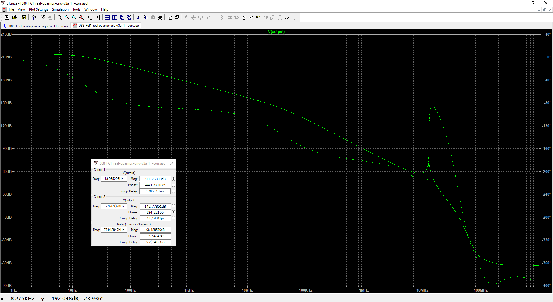

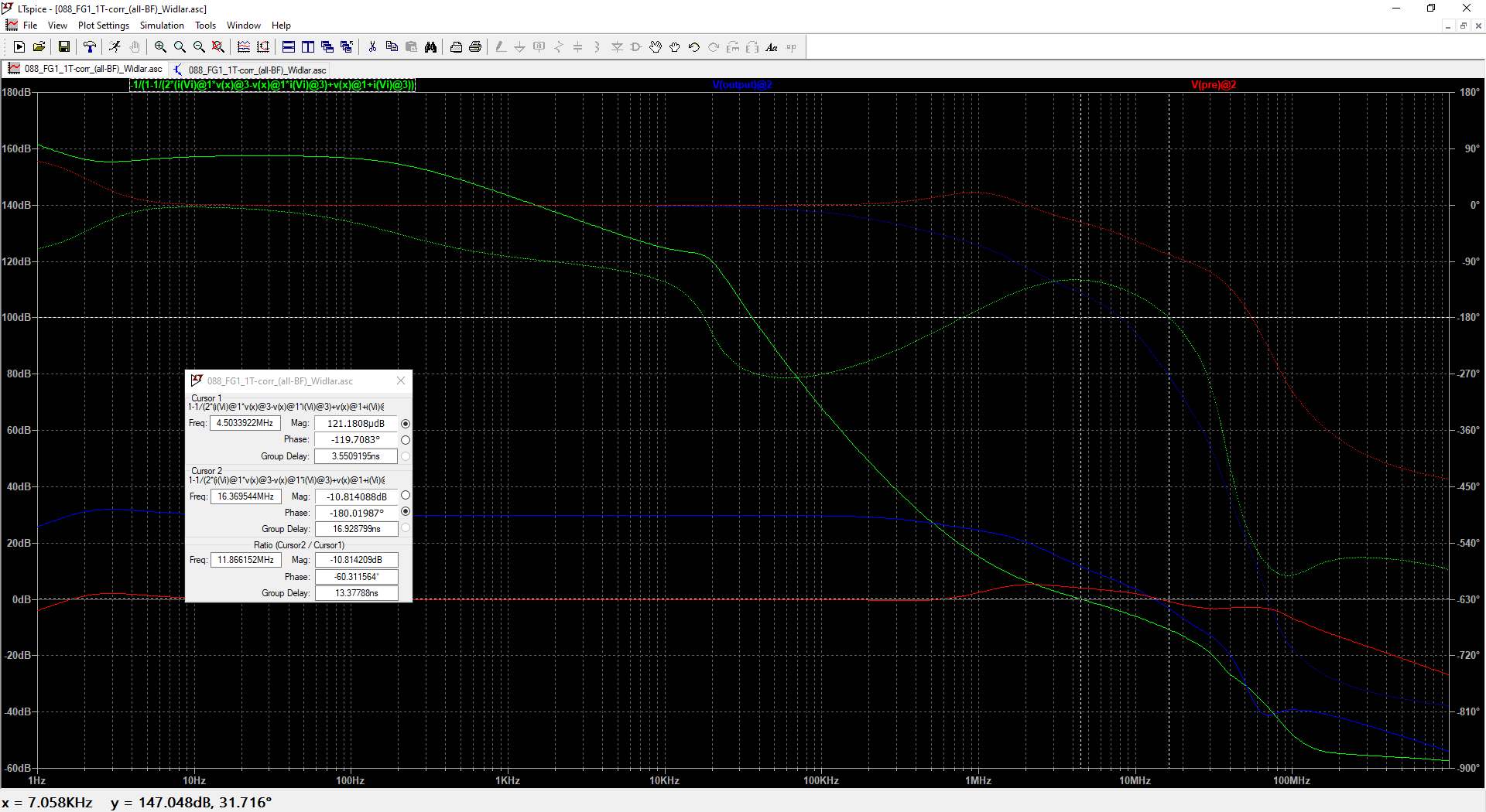

Потерял счёт, сколько уже лет бился я над коррекцией Усилителя Напряжения (блок А1/ФГ1-ФГ2) в "Корвет 200УМ-088С", чего я только не перепробовал!
  • видларизацию a-la УНЧ "Мастер"
  • хаксфордированную баксандализацию
  • дроссель в эмиттерной цепи ДК
  • все остальные способы (кроме единственного правильного)
И вот, добавив 2 (два) транзистора, чтобы ВК УН сделать не однокаскадным двухтактным, а двухкаскадным двухтактным, а так же заменив один корректирующий конденсатор на T-образную цепочку, как это ~пятьдесят лет назад предложил Роберт Ц.Добкин, применяемую во всех нормальных схемах с ОУ, добился такого результата:
Aol==142dB
LG@10kHz==109dB
LG@20kHz==104dB
GM==10dB; PM==48° (@1,2kOhm||330pF)

100% и осталось. Я только два транзистора, два резистора и конденсатор добавил.
Поэтому всего лишь 135dB от сигнала до искажений. Если бы смог применить все "навороты", то получилось бы гораздо больше.
Решил не доводить дело до абсурда, думаю, этого (135dB) динамического диапазона сигнал/помеха вполне достаточно.

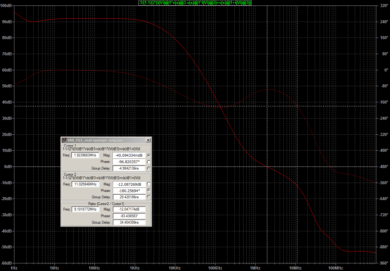

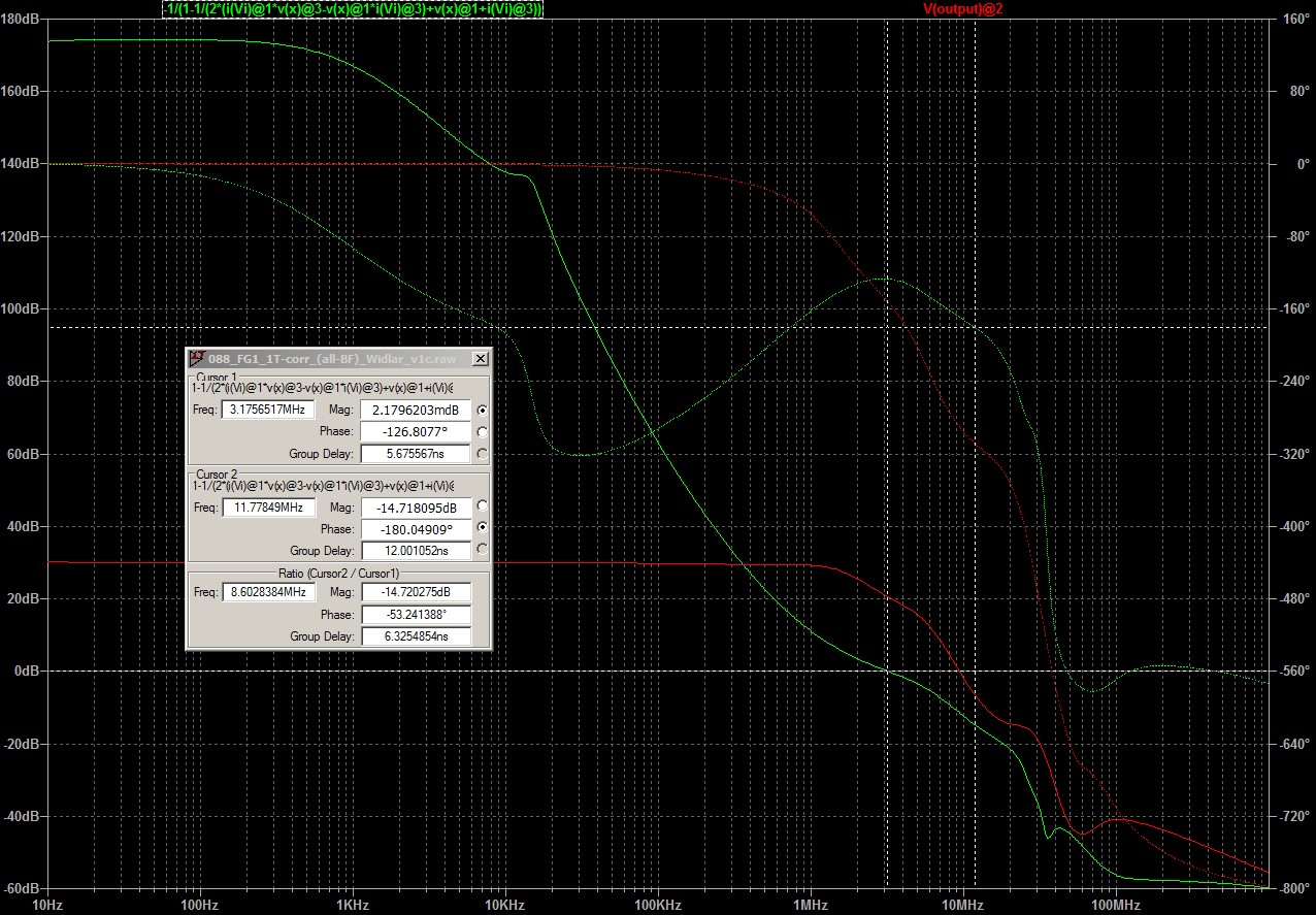

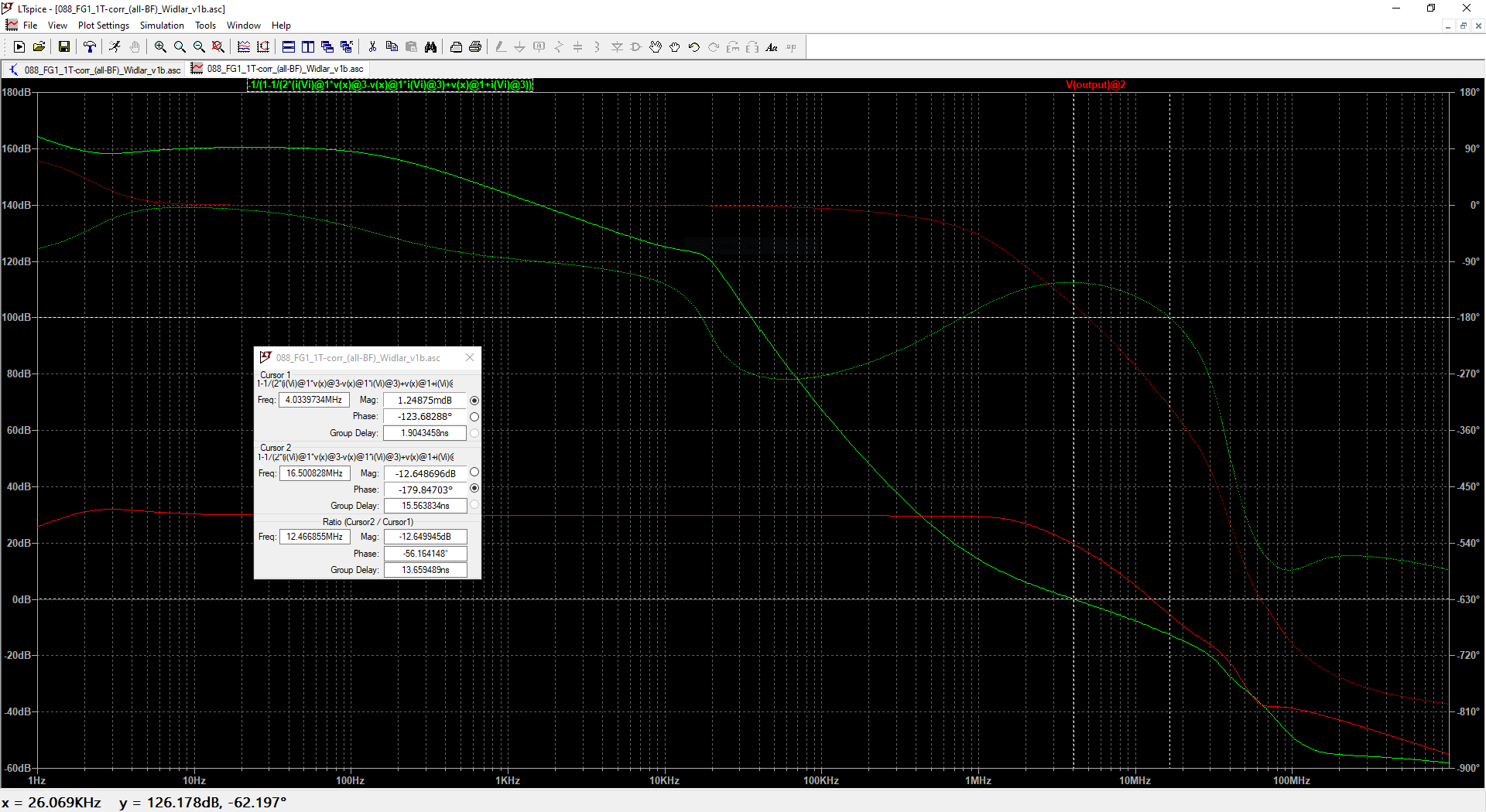

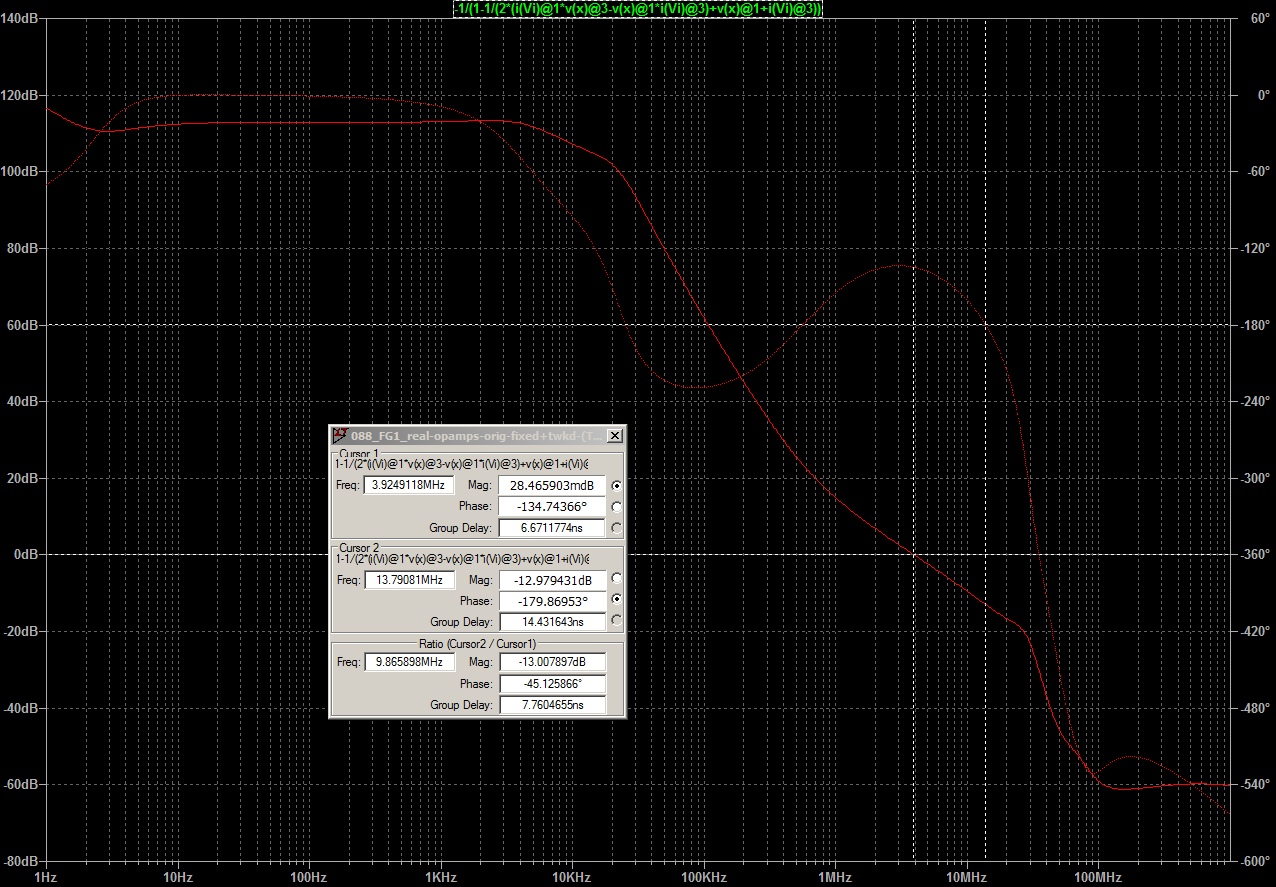

Вот так выглядит эпюра петлевого усиления в заводской схеме узлов А1/ФГ1-ФГ2:
Aol==123dB
LG@10kHz==79dB
LG@20kHz==71dB
GM==12dB; PM==80°
Это лучше, чем у любого промышленно-выпускаемого УНЧ, который можно купить в магазине. Однако не дотягивает до параметров знаменитого УНЧ Видерхольда 1977 года.

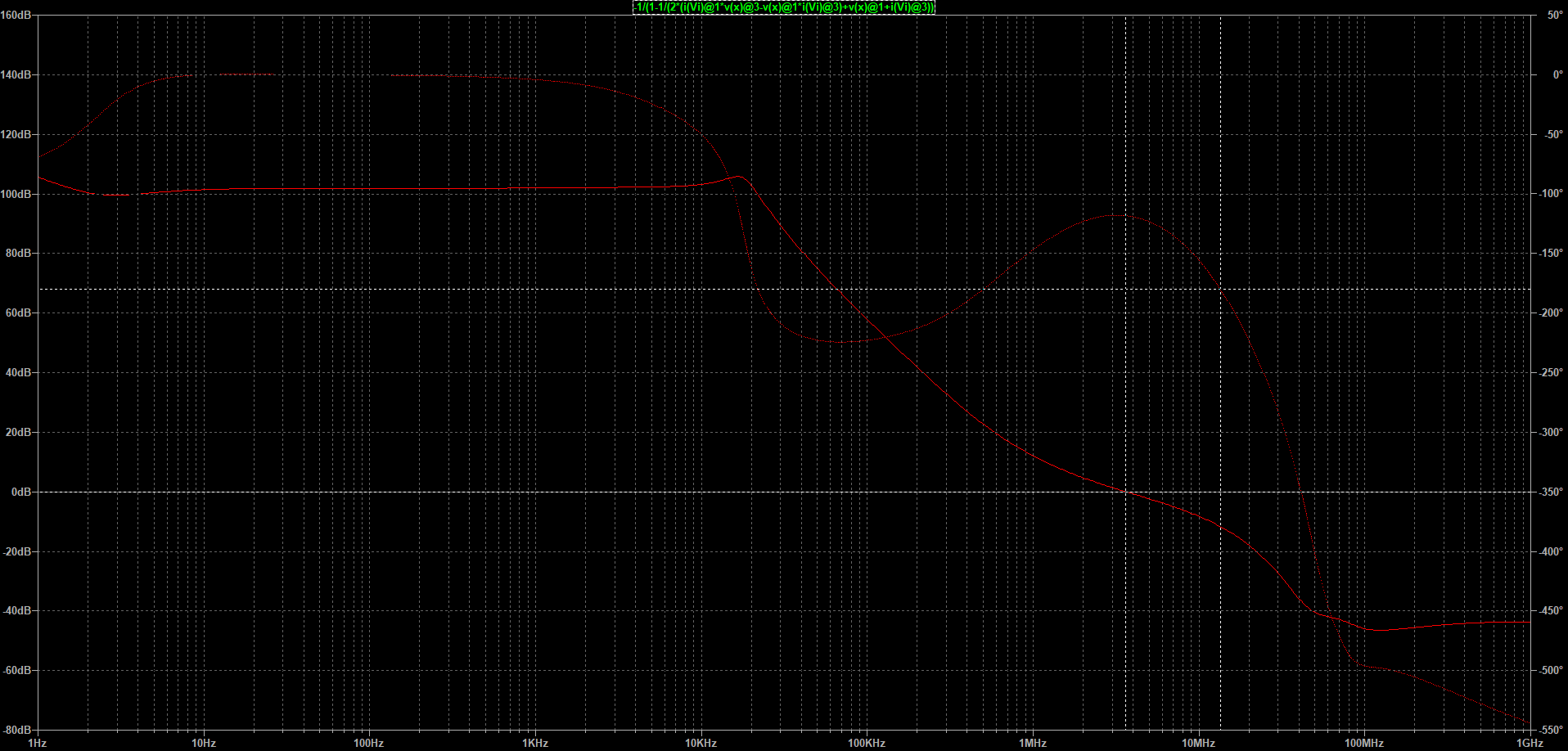

Петлевое усиление:

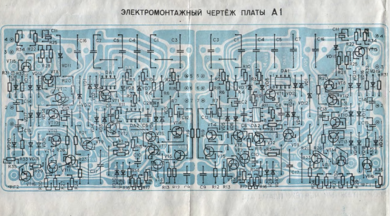

Доработка большой секрет?
Нет, опубликую вместе с рисунком печатной платы. На заводской ОЧЕНЬ страшно расширять полосу усиления, я почти уверен, что засвистит до полного выгорания всех КТ940 и КТ9115, а может и мощный повторитель целиком за собой унести....

Ещё немного подвигал коррекцию в блоке А1/(ФГ1-ФГ2), - усилителя напряжения:
Это сделано вообще без каких-либо дополнительных транзисторов, на заводской схеме (при ВК в виде однокаскадного ЭП).
Двухкаскадный двухтактный ЭП с запараллеленными выходными транзисторами позволит ВК оставаться в классе A вплоть до ограничения размаха сигнала уровнем питающих напряжений.

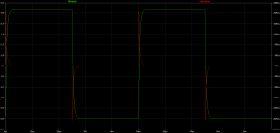

На входе сигнал ±150mV, но лень ждать, когда выравняется постоянная составляющая:
PULSE(-0.15 0.15 0 50n 50n 25u 50u)
Входная перегрузка выглядит так:
На вхоле 1,7 вольта при пороге перегрузки 1,5 вольта. Положительная полуволна ограничивается чуть раньше отрицательной.

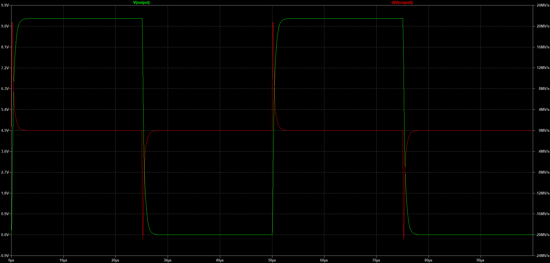

ну.. мегавольт в секунду скорость нарастания это круто да .
При меандре ±350mV выходной сигнал начинает выглядеть менее красиво. С ±450mV появляются выбросы (выходная амплитуда меандра ±14 вольт).
До скорости изменения выходного напряжения ±25V/µs изъянов не видно ни на самом сигнале, ни на его производной.
Применил этот (без разрывов производной) испытательный сигнал, - выбросов на выходном сигнале нет до размаха ±30 вольт, скорость изменения выходного напряжения доходит до ±50V/µs без изъянов.

Эх... Не умею я корректировать!
Это бы богатство, да с умом из КУхх в ПУ превратить!...
В дополнение к узлу Видлара и схеме Баксандалла, - добавил схему Хаксфорда на транзисторы УН, - в токовом зеркале и выходном под ним.
Загиб на ИНЧ - влияние DC-Servo, надо бы как-то и его сдвинуть подальше вниз. Где находится самый первый полюс - не знаю, видиммо, на единицах герц, закрыт вмешательством DC-Servo.
Никто не умеет. Надо сначала снять всю коррекцию, чтобы глянуть усилительный потенциал схемы.
Увеличением тау и сопротивления резистора интегратор-УМ.
Так сними его на время.

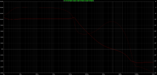

Всю коррекцию снял, в DC-Servo в десять раз увеличил ёмкости:
И ещё в сто (в общей сложности - в тысячу раз):
Первый полюс на 14Hz, второй на 38kHz, правильно? Что с третьим - не понимаю, там, наверное, и четвёртый с пятым имеются, а может быть и ноль ещё.
Прицепил всю коррекцию обратно, оставил только "заоблачные" номиналы ёмкости в DC-Servo.
У тебя то и проблема, что надо взять от схемы 100...120 дБ / 20к, а ты взял 150 и, закономерно, не можешь скорректировать. Что и неудивительно: у тебя МАСТЕР с ОУ, гибрид. МАСТЕР даже сам по себе трудно скорректировать.
Сбрасывай петлевое до сотни - ста двадцати.
Там гораздо хуже проблема: композит сделан "задом наперёд", на входе - сверхширокополосный ОУ с относительно небольшим КУ, а за ним - узкополосный усилитель с огромным КУ.
Чтобы эта связка поехала, приходится ОУ (КР1407УД1) сильнейшим образом "душить", иначе он "вылезает" из-под транзисторной части на ВЧ.
Я уже согласен на получение 125dB@20kHz, но с таким транзисторным "ОУ", в котором применены все мыслимые способы линеаризации. От заимствований из "Мастер"а и от хаксфордирования УН отказываться не хочу. Требуется подсказка и помощь.
Не уверен, что не переборщил (увеличив сопротивления в эмиттерах ДК с 75 Ohm до 3kOhm, и по чуть-чуть в токовых зеркалах и динамической нагрузке Видлара), КУхх снизился до ~133dB @20kHz.
Из странного/интересного, - пропал нехороший пик на ~15MHz:
Пока не задрал резисторы до 3kOhm, КУхх снижался по ~полдецибелла.

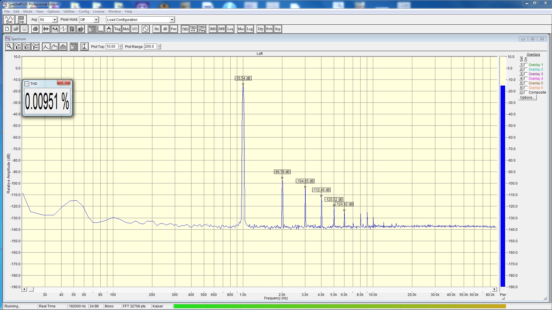

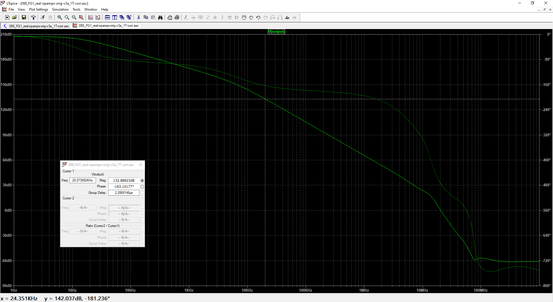

Вот спектр ИМИ, я надеялся на большее улучшение, но получилось только 140dB между полезным и мешающим сигналом.

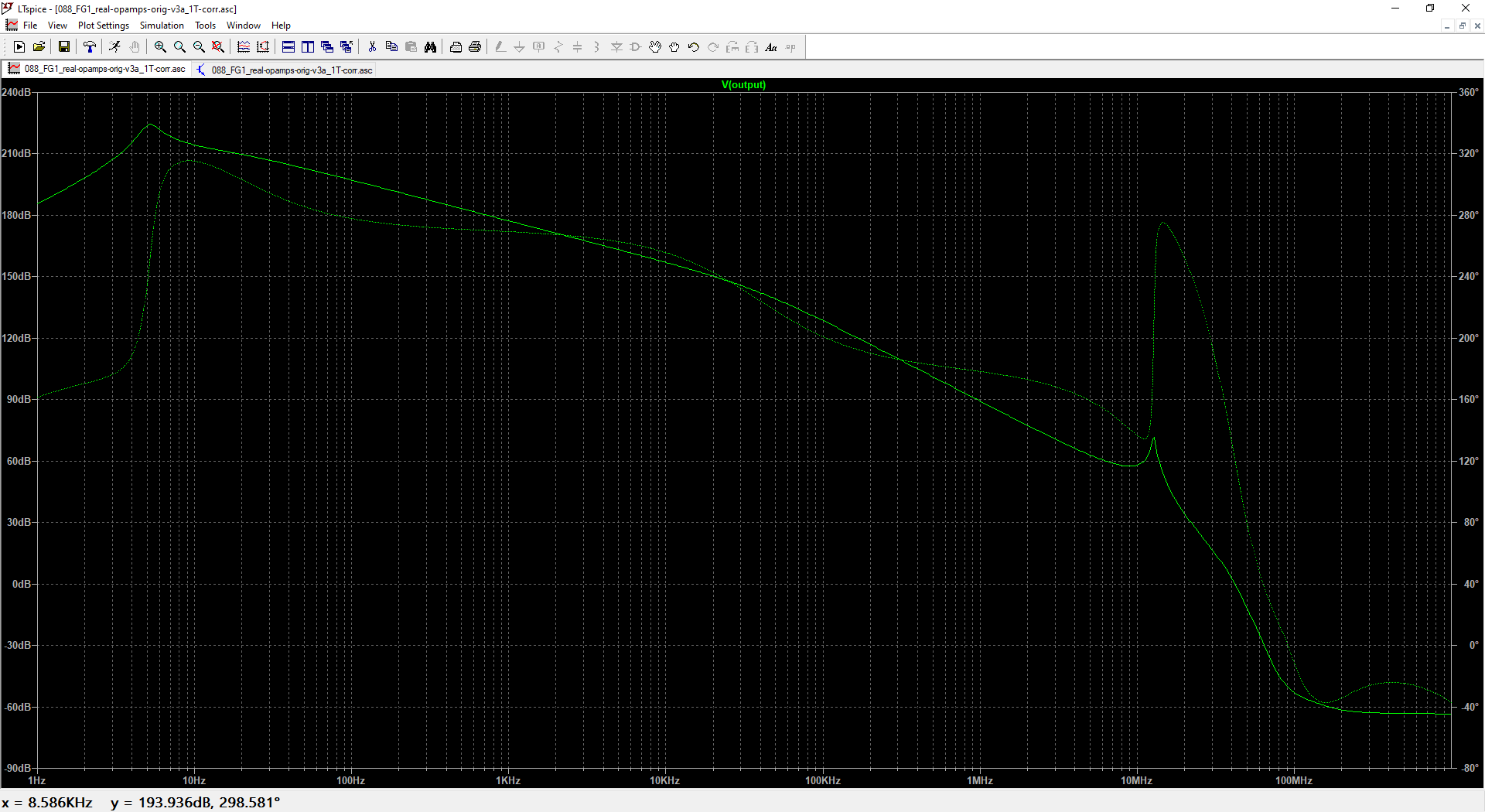

Блок А1-ФГ1/ФГ2 (усилитель напряжения). Осетра пришлось несколько урезать, осталось всего 112dB@20kHz:
Утешаю себя тем, что запасы устойчивости весьма приемлемые, да ещё и получилось снизить частоту ПУ==1 до 4MHz. До этого частота была больше 5,5MHz. Мне это важно из-за того, что ОУ в DC-Servo, - КР544УД2, - должен обслуживать следящим питанием малошумящий ОУ (КР1407УД1) без существенных фазовых сдвигов во всей рабочей полосе частот. Чем дальше вниз единичная частота от ~10~15MHz, тем мне спокойнее.
Попытки вытянуть ПУ на 20kHz к 120dB и выше приводят к ухудшению устойчивости. На 20kHz располагается второй полюс транзисторного ОУ, никакие фокусы с цепочками 1T и 2T вокруг КР1407УД1 не дают желаемого роста ПУ на этой частоте, горбик от этой коррекции просто исчезает, если его сдвигать выше 20kHz. Таков уж этот композитный усилитель.
Удалось урезанного осетра слегка починить.
Это - с одиночной T-цепочкой. С двойной пока не научился работать...

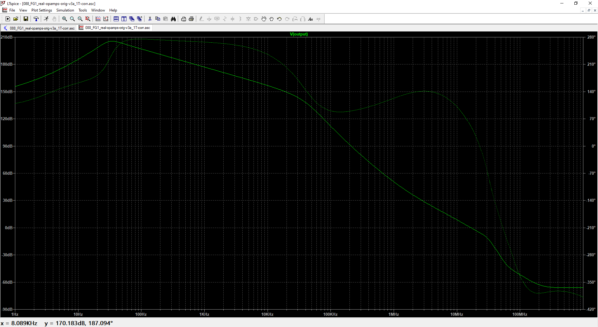

Однако, - в последней попытке T-цепочку я смог настроить. Результат на эпюре.
Другое дело, что П.У. маловато, токи транзисторов ДК меняются на ±0,5%.
Никак не оцениваю, мне на петрапятьдесятпервого "всё равно".
Мне бы с оптимизацией TI-цепочки в схеме Мощного Повторителя справиться...
Решил проверить, увеличивается ли петлевое усиление, если над ДК сделать следящий каскад ОБ.
Оказалось, что увеличивается.
Теперь КУхх достиг 199dB, на НЧ П.У. приподнялось на ~9dB, но на 20kHz всё те же 120dB, какое-то заколдованное место...

Эпюра П.У. напоминает мне слона на водопое, понятно, почему не заставить его поднять голову. А спина - круглеет с каждой доработкой схемы.
Эх...
Цепи защиты от плохих последствий перегрузки всё-таки подгаживают, полностью исключить их влияние на работу в линейном режиме (пока) не удалось.
В предыдущей схеме ИМИ == -140dB от уровня полезного сигнала, теперь стали -145dB. Хоть и чуточку, но улучшилось дело:
Если отключить цепи защиты, ИМИ снижаются ещё на ~пяток децибеллов.

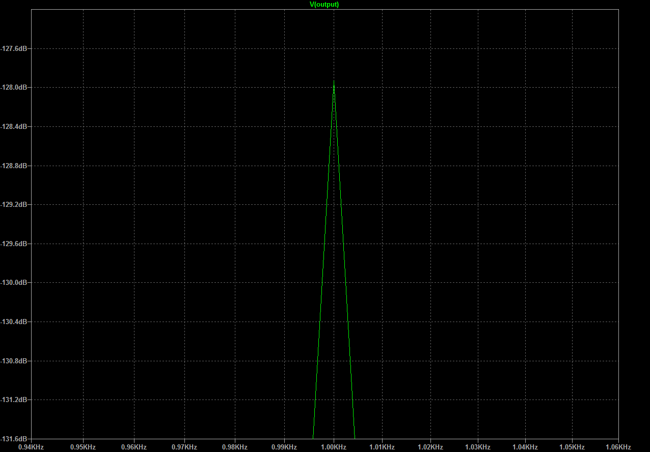

Сибилянты:
Общий вид спектра ИМИ:
Основной продукт ИМИ:
Как я понимаю, теперь-то уж точно есть 145dB от сигнала до помехи.
