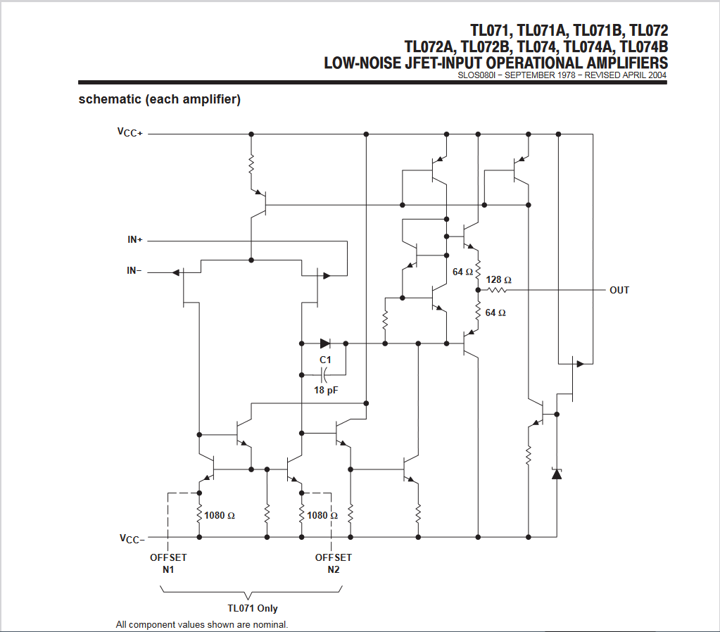

КР140УД22 - первым в композит? Я с ним не знаком. Чем это лучше пары КР544УД2 с T-цепочками коррекции?
Ничем. Аналог ТЛ-071. От ней модели есть.

уд22 аналог LF155, это для буфера, кстати tl071 в симуляторе для буфера хорошо работает.
а уд23 не в композит, это LF157 - просто как замена 544уд2 в симуляторе хорошо работает, никакой специальной коррекции ему не надо
хорошо, но хуже. Про LF357
Про УД22 LF355 и TL-071- эти трое по характеристикам близнецы- братья.

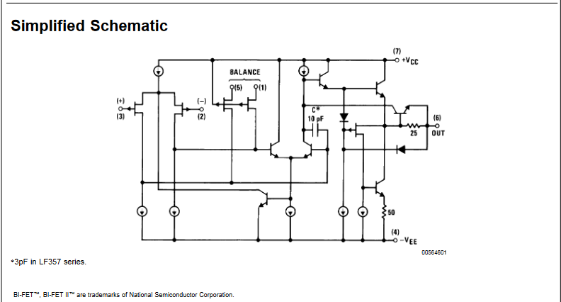

тл071 медленнее гораздо чем 157, но на удивление с ней лучший результат в качестве буфера в симуляторе
Я так понял, проверялось это в MicroCAP'е. Сравню в LTspice.
Как только будет снято ограничение по питанию, вряд ли какая-либо другая пара в композите сможет сравниться с двумя КР544УД2, скорректированными T-цепочками.
смотрим на ВК. И сразу понятно чего там оно в буфере лучше. 357-ой нужен однотактный буфер самой на выход.

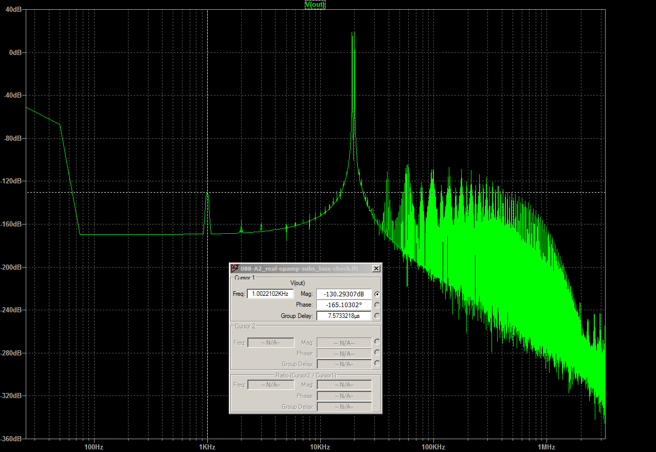

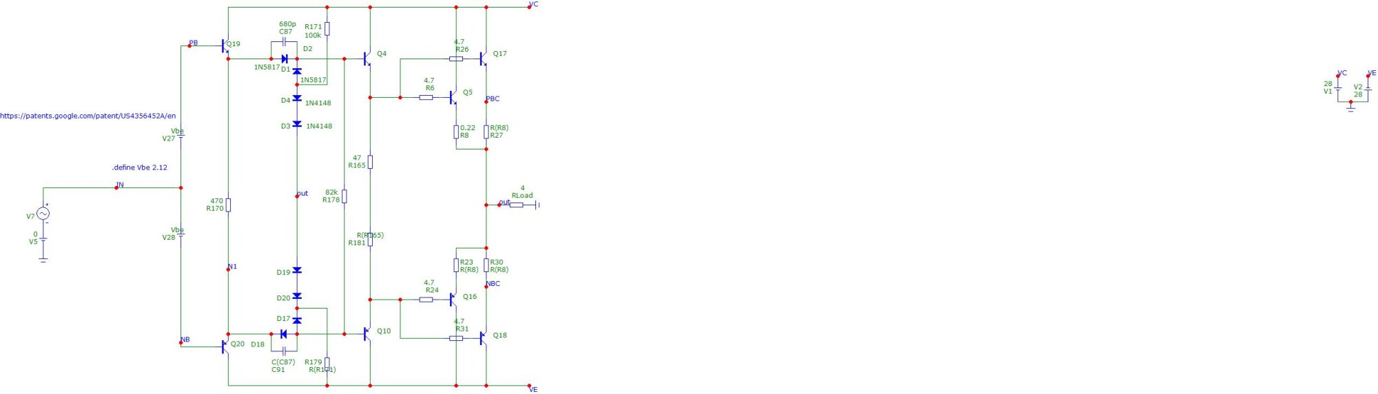

В обсуждаемом усилителе ("Корвет 200УМ-088С") ток покоя небольшой, но схема обеспечивает безотсечечный режим выходных транзисторов (Авторское свидетельство SU 1 566 463 A1, стр.1, стр.2 и стр.3). Достаточно проверить, что рекомендуемое значение тока установлено, и даже на самой малой мощности в звуке искажений не будет.
А у вас есть возможность на реальном усилителе этот момент исследовать?
1.Какие и сколько стоят выходные и предвыходные транзисторы?
2.Какие сопротивления в эмитерах и базах?
3.При каких токах покоя выходные транзисторы выходят на режим без отсечки?
4.Какое при этом сопротивление R8 R9 из оригинальной схемы - djvu файла?
  • korvet_200UM_088C_Orig.rar
    16.5 KB · Просмотры: 62
17 Июл 2022
3,250
682
59
  1. транзисторы - КТ940/КТ9115, КТ864/КТ865, - как на схеме (у меня - "первый выпуск" данного УНЧ, от 1991 года)
  2. последовательно с базами, - резисторы по 10 Ohm, с эмиттеров на выход - по 1,8 Ohm
  3. в заводской схеме (без замены VD11,VD12 на диоды Шоттки) осциллографом не смотрел, с заменой и уточнением сопротивлений R11,R12 (68 Ohm и 91 Ohm соответственно) достаточно ~36mA
  4. R9 - постоянный резистор 100 Ohm, R8 - переменный 100 Ohm. У меня R8 выведен в минимальное сопротивление. Показанные на схеме напряжения по 60mV между эмиттерными резисторами и выходом - наблюдаются.

Я заметил, что узел не запирания транзисторов работает или нагрузка 4 ом и эмитерные резисторы по 1 ом, или 8 ом и тогда эммитерные должны быть по 2 ом.
То есть, в зависимости от сопротивления нагрузки.
17 Июл 2022
3,250
682
59
На уровень сквозного тока каждого плеча влияют величины резисторов R11 и R12. Уменьшая сопротивление R11 увеличиваем остаточный ток PNP-плеча, уменьшая R12 - влияем на NPN-плечо.
Зависимость от сопротивления нагрузки - разумеется, есть, так же как и от начального значения тока покоя.
С кремниевыми диодами VD11,VD12 модель показывает, что транзисторы всего лишь не уходят в отсечку, сделать некий ненулевой остаточный ток (у меня) не получалось. Я добиваюсь (подбором R8, R11, R12 и диодами Шоттки) хотя бы ~двух~трёх миллиампер через неактивное плечо на 25-вольтовом размахе сигнала в 8-омную нагрузку - при токе покоя не более ~40mA прогретого УНЧ (temp=55).

при изменении температуры выходников на 100 градусов с кремниевыми диодами 1n4148 ток увеличивается в полтора раза, а с 1n5817 - шотки в 2,5
17 Июл 2022
3,250
682
59
Перепроверю в LTspice. Я выше +75°C общий нагрев не задавал.
Вы общую температуру задавали, или только для транзисторов ВК?

Я измерял температуру воздуха над усилителем (в щели между "Корвет 200УМ-088С" и "Корвет УП-078С"), она оказывается не ниже 45°C даже в прохладные дни.

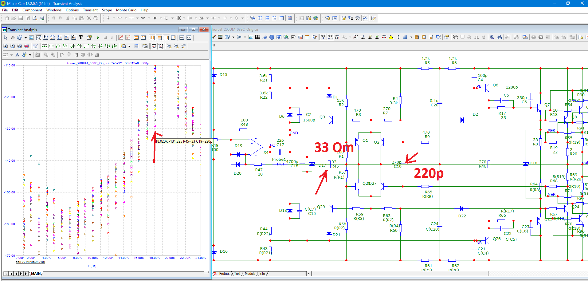

Перепроверил поведение тока покоя с кремниевыми диодами VD11,VD12, - да, рост гораздо меньший, чем с диодами Шоттки. Видимо, эта моя замена (с КД521 на BAT46) не лучшая идея. Я с неё начал, пытаясь добиться ненулевого тока через неактивное плечо. Теперь я понимаю, что этого необходимо достигать подбором R11,R12 и подстройкой R8.

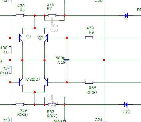

Это в реале?
Шунтирование резисторов 270 ом после этих диодов конденсаторами 10n-20n уменьшает гармоники в 2 раза причем высшие
У вас есть возможность измерить в реале гармоники?
вот еще простая схема предотвращения запирания транзисторов.

Да, температуру измерял (бытовой "метеостанцией") во время длительного прослушивания музыки.
Увы, кроме осциллографа (С1-81) измерительной аппаратуры нет. :(
PS
Да, шунтирование R20,R21 конденсаторами по 16nF несколько снижает высшие, но чуть-чуть увеличивает ближние (в LTspice).

Не прошло и трёх (десятков) лет, и я-таки понял, как работает узел поддержания сквозного тока по Авторскому Свидетельству SU 1566463.
Рассмотрим "верхнее" плечо схемы УНЧ "Корвет 200УМ-088С".
Делитель R10,R11 и цепь R17,R20 подобраны так, чтобы без входного сигнала транзистор Q3 был заперт (напряжение Ube, задаваемое этим делителем и падением напряжения на R20, меньше порогового). Почти весь ток цепи R17,R20 распределяется между открытым транзистором Q5 и прямосмещённым диодом D11.
При этом становится возможной работа петли ООС, следящей за величиной тока покоя выходного транзистора: потенциал базы Q5 управляется падением напряжения на эмиттерном резисторе R3 ВК.
Снижение напряжения на этом R3 (в моменты отрицательной полуволны входного сигнала) передаётся ЭП Q5 на базу транзистора Q1, который снижает отбор тока в нижнем плече делителя R4,R6, тем самым препятствуя дальнейшему закрыванию выходного транзистора.
В положительную полуволну входного сигнала увеличение потенциала базы выходного транзистора передаётся через прямосмещённый диод D11 на верхний вывод R20, позволяя открыться транзистору Q3. Q3 забирает на себя ток, достававшийся ранее транзистору Q5 (который, к тому же, на положительной полуволне сигнала начинает закрываться растущим падением напряжения на R3 ВК).
Таким образом петля ООС, следящая за сквозным током транзисторов "верхнего" плеча ВК, разрывается. В этот же момент (на положительной полуволне сигнала) петля ООС "нижнего" плеча ВК продолжает поддерживать некоторое ненулевое значение сквозного тока в своём плече.
"Нижнее" плечо узла работает аналогично.
Ток покоя транзисторов ВК задаётся потенциалом делителя R4,R6||Q1;R5,R7||Q2. Ток, который может отобрать на себя транзистор Q1 (и Q2), устанавливается потенциометром R8 в эмиттерной цепи.
Единственное, чего мне пока не удалось достичь, - полного постоянства тока покоя ВК при изменениях нагрева. Наблюдается некоторый рост тока с увеличением нагрева.
Токи каждого из девяти транзисторов плеч ВК:
  • @27°C, 34mA;
  • @55°C, 37mA;
  • @75°C, 40mA
Все мои предыдущие попытки "улучшить" узел поддержания величины сквозного тока транзисторов ВК заменой кремниевых диодов D11,D12 на диоды Шоттки были ошибкой. Такая замена приводит к ухудшению температурной стабильности тока покоя ВК.
Лучшая зависимость тока покоя от температуры получается, если для сдвига потенциала средней точки делителя R17,R20 использовать не прямосмещённый кремниевый диод, а ЭП на транзисторе Q1001 (Q1002).
Кроме того, несколько лучшая термостабильность тока покоя (а так же, попутно, - увеличение петлевого усиления на ~5dB) может быть достигнута заменой R4 (и R5) на ГСТ (J1, J2). У применённого BF245C в данном режиме наблюдается снижение тока при возрастании нагрева, что помогает сделать зависимость тока покоя ВК от температуры более горизонтальной.
Таким образом, безотсечечность транзисторов ВК должна уточняться подбором сопротивлений R11,R12 или, возможно, - величиной R20,R21.

Еле дождался окончания расчёта (.tran 0 4e-2 1e-5 3e-9), никак не могу сделать "воронку" вокруг 19+20kHz поменьше.
Total elapsed time: 3915.211 seconds.
На глаз кажется, что область "сибилянтов" не выше -100dB (если от 0dB считать, а если от сигнала, то -120dB).
Кстати, реально толковая схема повторителя получилась.
У меня минимум 18К при 33 ом и 220пф на оригинальной схеме
Присмотрелся к схеме, - R1,R57 не могут быть одинаковыми, так как свойства PNP-транзисторов довольно сильно отличаются от свойств NPN. Пороги срабатывания блокировки ООС подбираются в каждом плече индивидуально, - наблюдая сквозной ток соответствующего плеча ВК.
Спектр ИМИ, показанный выше, снят при сквозном токе ВК в пять~семь миллампер на сигнале 25V|8Ohm.
q29 q3 тоже разные.
могут взаимно компенсировать.
