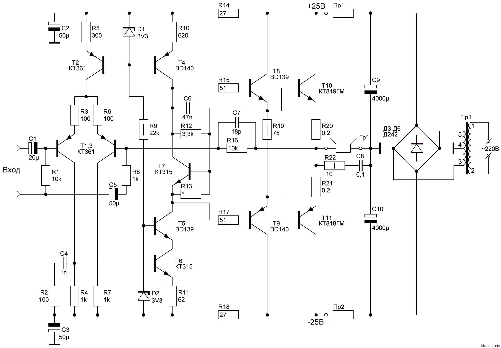

А вот мне интересно, если увеличить количество транзисторов или заменить их на более мощные, и увеличить мощность трансформаторов будет ли способен усилитель выдать большие токи в нагрузку?
Сергей!
Это чисто праздный интерес? Тогда соответствующая литература в помощь. Или хочется переделать усилитель какого-нибудь глупого Шушурина? Если так, то задающему такой вопрос рано лезть с доработками.
А главное - ЗАЧЕМ??
Если надо мощщи ватт 300 или 500, то лучше купить китайский класса D.
Часто те кто задаёт такие вопросы, не учитывает что нужны очень мощные блоки питания. Много раз читал вопрос типа: я поставил несколько батереек "Крона", но как только хачу сделать погоромче, всё хрипит. Почему?
Усилитель способен выдать такой ток, который может выдать его блок питания. При этом выходные транзисторы должные спокойно пропускать через себя этот ток. Поэтому в ряде усилителей ставят на выходе по 2 транзистора параллельно.
Иногда ставят чуть не по десятку, но мне это не интересно.
И мало чтобы БП и выходные транзисторы поддерживали такой ток. Надо еще напряжение чтобы обеспечить этот ток через нагрузку.
Пример. Колонки 8 ом. Пусть нужна мощность 50 Вт. Значит действующее напряжение должно быть 20 В.
А амплутудное почти 30 В. Напряжение питания классического УНЧ - 35 В, вернее плюс-минус 35 В (в сумме 70). Пиковый ток через каждый выходной транзистор (по очереди) 30/8=около 4 А.
Но колонки обычно 4 ом. При Р=50 Вт. U=14В, амплитуда 20 В. Питание +-23...25 В. Ток 5 А.
Расчеты грубые, но порядок ясен.

...если увеличить количество транзисторов или заменить их на более мощные, и увеличить мощность трансформаторов...
...то это будет уже не "Корвет 200УМ-088С".
Но если вы сможете соответственно увеличить площадь и эффективность радиаторов, то нет никаких преград.
Однако, я сомневаюсь, что однофазная сеть сможет обеспечить требуемые токи при приемлемом уровне пульсаций выпрямленного напряжения. Без трёхфазного подключения, как мне кажется, не обойтись. Или, придётся сильно завышать напряжение во вторичной обмотке, с соответствующим ростом тепловых потерь.
"Из коробки" этот усилитель сертифицирован отдавать 45 (сорок пять) ампер в нагрузку 1 (один) ом. Но кратковременно, в соответствии с характеристиками музыкальных сигналов и свойствами АС.
(Правда, я сомневаюсь, что без переделки, вроде моей, попытка качнуть такие токи закончится без последствий! Оно дело, - лабораторные испытания макета усилителя, другое - промышленный образец, подвергшийся обработке технологами завода-изготовителя. С завода там отнюдь не 6 квадратов меди, а какой-то тоненький МГШВ)

В пояснительной записке сказано, что количество транзисторов в 9 пар обусловлено внутренним сопротивлением источника питания.
Не совсем так - я писал об этом выше.
если вы вместо одной пары выходных транзисторов, при том же сигнале, блоке питания, нагрузке, поставите СТО пар, мощность увеличится очень незначительно, скорее всего на несколько процентов.
Внутриннее сопротивление зависит от сечения провода трансформатора.
Не только. Для импульсного сигнала (музыки) максимальный кратковременный ток от БП будет определяться в первую очередь ёмкостью конденсаторов фильтра.
Простое подтверждение, в усилителе первых серий стояли 100ваттные кт864-865, вот прям 9 пар. А после, 150вт кт8101-8102, но уже 6 пар. Почему 6 пар? Может потому что блок питания не вывезет все 9 пар.
Вы можете при прочих равных условиях поставить 99 пар, блоку питания от этого тяжелее не станет.
Да надёжность повысыли, увеличив пределы по току, заменив транзисторы.
В чем увеличение надёжности? Габаритная мощность транзисторов была 900 Вт и осталась 900 Вт. В чем увеличение надёжности?
Вот и подумал, что бы было если увеличить транзисторы до 9 пар кт8101-2 и увелив токи в блоке питания.
В первую очередь надо посчитать токи и напряжения, как я сделал на пальцах выше.
Вероятнее всего для повышения мощности надо просто увеличить напряжение питания. Так и делают.
Но при этом надо учитывать параметры транзисторов, область их безопасной работы, теплоотвод.
Недаром для сцены часто делают усилители с принудительной вентиляцией.
Но вместить мощные трансы в данный корпус уже не представляется возможным, нужно менять корпус.
И не только. Если конструкторы были нормальные, то они сделали всё согласовано - габариты, блок питания, транзисторы и т. п.
Попытка выжать мощность побольше сначала съест запас (ведь усилитель расчитан на работу и летом и зимой), уменьшив надёжность, а потом просто начнёт гореть.
Единственный вариант это сделать реплику на усилитель корвет 200ум 088с в другой корпус с другим блоком питания, с другими радиаторами и выходными транзистороми.
