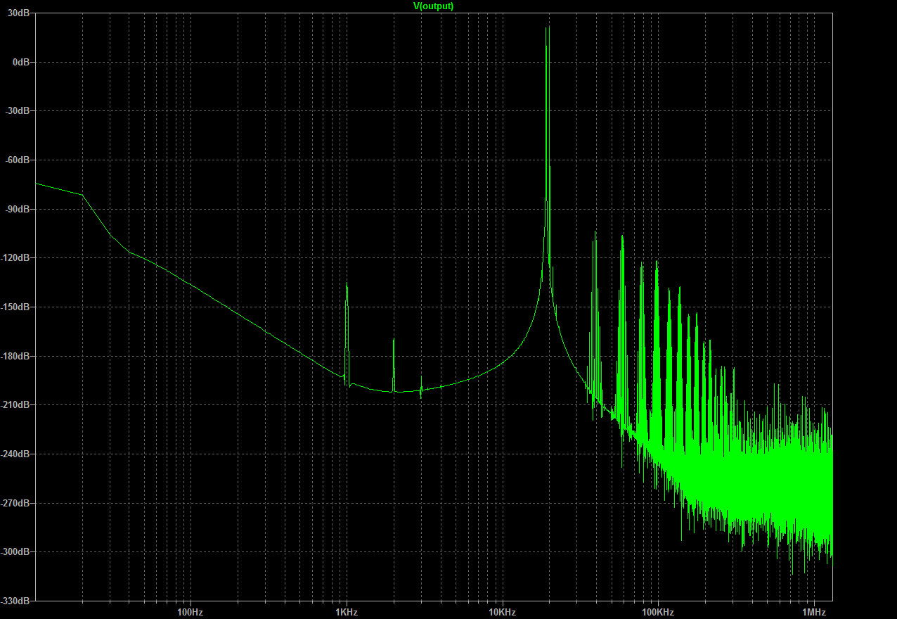

Вот спектр выходного сигнала 19kHz+20kHz амплитудой 31 вольт на штатной нагрузке:
Явное улучшение по сравнению с заводской схемой.
КНИ - не рекордно-низкий (0.0002%), но, думаю, меня (пока) устроит. Разностный сигнал 1kHz на ~135dB ниже полезного.
Величина петлевого усиления на НЧ (1kHz) равна 114dB, на 10kHz и 20kHz она равна 105dB и 95dB соответственно.
Меня смущает то, что для получения этих величин пришлось применить дроссель (100µH) в эмиттерах ДК. Не люблю катушки... :(

Засчёт "баксандализации" каскада УН удалось повысить петлевое усиление на НЧ (1kHz) до 123dB, получив на 10kHz и 20kHz по 110dB и 98dB соответственно.
Разностный сигнал 1kHz на ~150dB ниже полезного (19kHz+20kHz амплитудой 31 вольт на штатной нагрузке).

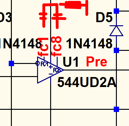

Как я и предполагал, не хватает тока для питания двух ОУ. Или оба они должны быть "экономичными", не более ~четырёх миллиампер потребления каждый, или композит в этой схеме применить не удастся.
Бюджет по току питания - около одиннадцати миллиампер, - на оба ОУ вместе.

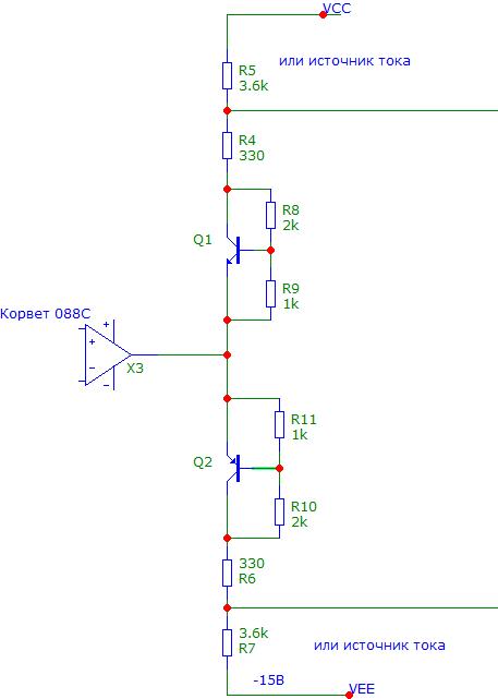

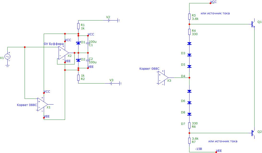

приделай буфер на оу с полевым входом для виртуальной земли
В мощном повторителе нашёл ещё ~пять децибелл петлевого усиления (заменив резисторный делитель источниками тока на BF245C).
замени R6 R7 на последовательные цепочки из 3 диодов и резисторов по 300 ом в каждом плече.

Пожалуйста, нарисуйте схему того, что вы предлагаете.
Три диода уменьшают потерю усиления на R4 R6, и плюс компенсируют нелинейность бэ переходов выходных транзисторов.
Теоретически можно поиграться с их количеством, током, и резисторами.
Транзисторы это схематически выходной каскад, тот что есть.
или так вместо диодов смещения задавать

Спасибо.
Что должен делать дополнительный буфер мне не очень понятно. Вы намекаете, что буфером удастся повысить входной импеданс мощного повторителя?
А второе предложение переведёт выходные транзисторы из режима без отсечки в обычный режим AB.
Пожалуйста, поясните цель предлагаемых изменений.
1.да
2.нет, просто вместо резисторов по 3.6 ком на выходе оу. просто на них не будет падать 6 дб усиления
А схема для поддержания выходных транзисторов без отсечки останется на месте, просто ее не нарисовал.
17 Июл 2022
3,250
682
59
Если R6,R7 (3k6) оставить, а вместо R4,R5 применить ГСТ, то потерь петлевого усиления тоже не будет.
Замена же R6,R7 на предлагаемые варианты вмешается в работу узла, предотвращающего отсечку тока в ВК.
По первому предложению: не уверен, что оно полностью решит задачу (повышения величины доступного тока для питания композитного ОУ, - КР544УД2+КР544УД2), так как просто снизить сопротивление R16,R22 и R19,R23 не достаточно.
Эти резисторы входят в цепи вольт-добавки, позволяющие шинам питания ОУ подниматься выше потенциала шин питания ±52 вольта. Надо проверить, что придётся сделать с величиной C8,C9, чтобы запас по питанию сохранился. И как на это отреагирует предлагаемый буфер виртуальной земли.
Мне кажется, проще и понятнее добавить две обмотки на трансформатор питания, получить с них по ~двадцать вольт выпрямленного напряжения, включить последовательно с шинами питания ±52 вольта, и от этих ±70 вольт через ГСТ (вместо R16,C8,R22 и R19,C9,R23) запитать имеющуюся часть схемы.
Алекс2
3 Авг 2024
399
45
8
все равно диоды уменьшают выходное сопротивление каскада с оу, что еще дает выигрыш в частотной области.
есть другие оу, дешевый 140уд22-23, он может лучше и вместо 1-го оу в этой схеме будет
17 Июл 2022
3,250
682
59
Прочитал статью, большое спасибо!
Почти так и собираюсь сделать питание входной части мощного повторителя.
Идея с буфером понятна, такая же, но ещё и DC-servo, применена в блоке усиления напряжения.
КР140УД22 - первым в композит? Я с ним не знаком. Чем это лучше пары КР544УД2 с T-цепочками коррекции?
