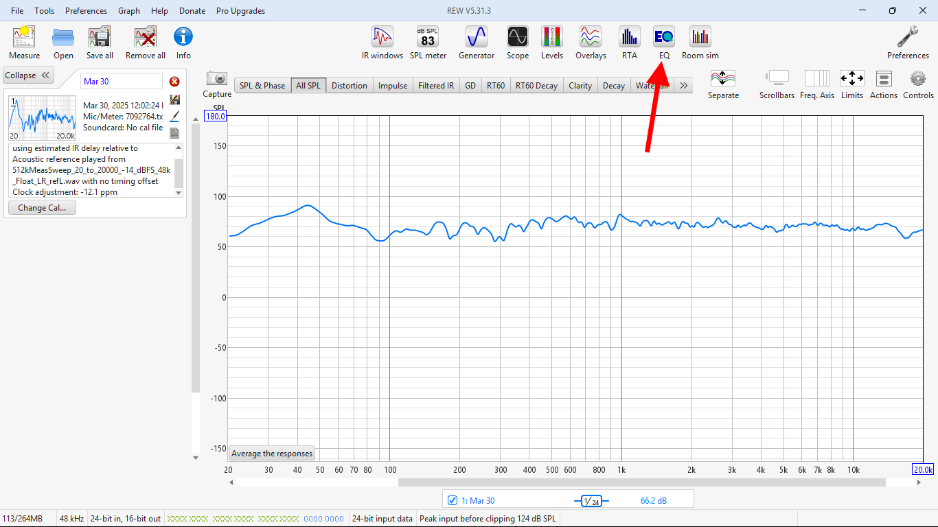

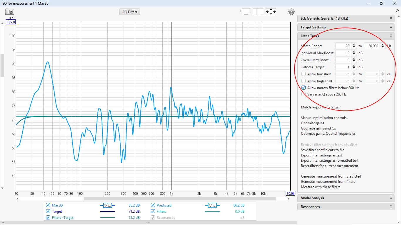

Я попытался разобраться как это сделать и вот что в результате получилось.

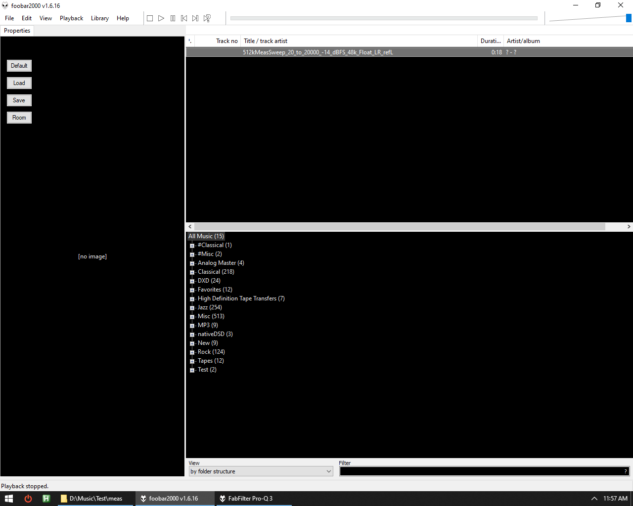

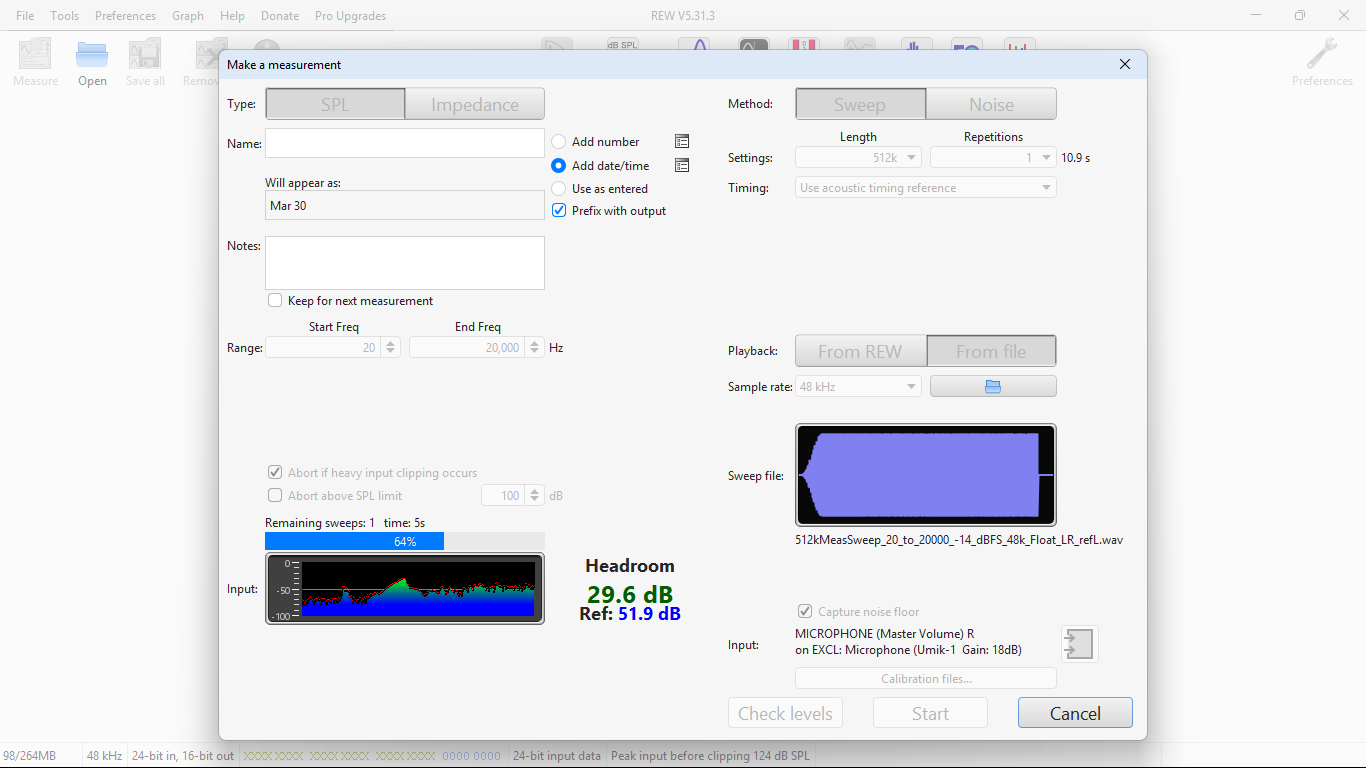

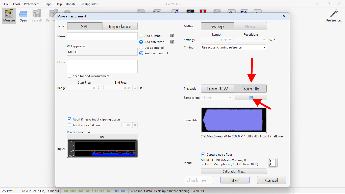

1. В REW нужно сделать свип файл "512kMeasSweep_20_to_20000_-14dBFS_48k_Float_LR_refL.wav" и скопировать его на источник сигнала, с которого он будет воспроизводиться.
2. На другом компьютере (лаптопе), куда подключён измерительный микрофон этот же файл "512kMeasSweep_20_to_20000_-14dBFS_48k_Float_LR_refL.wav" подгрузить в REW следующим образом:
3. Установить микрофон в точку прослушивания. Затем Нажать "Start" в REW на лаптопе и сразу же после этого запустить свип файл на проигрывание на источнике. Подождать результат:

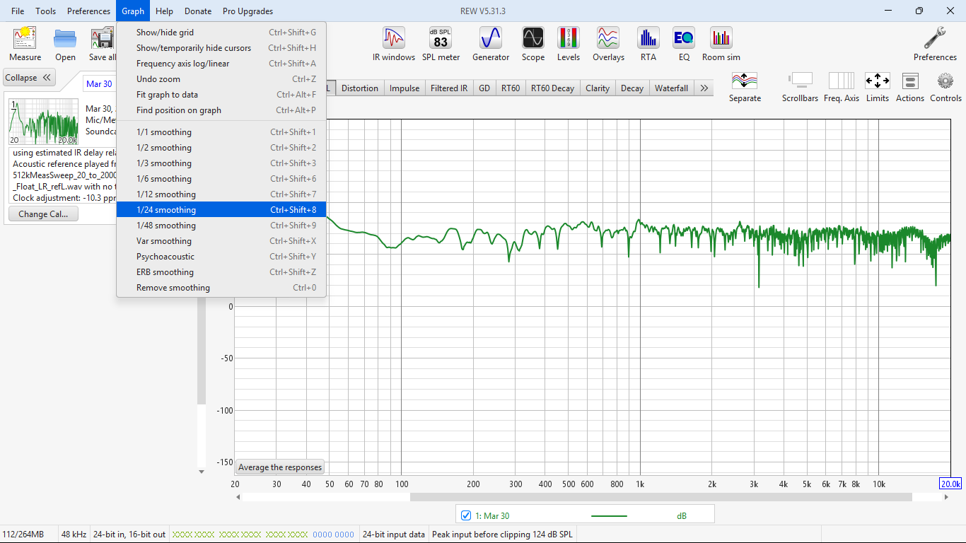

4. Сделать 1/24 сглаживание, затем кликнуть на кнопку "EQ" вверху

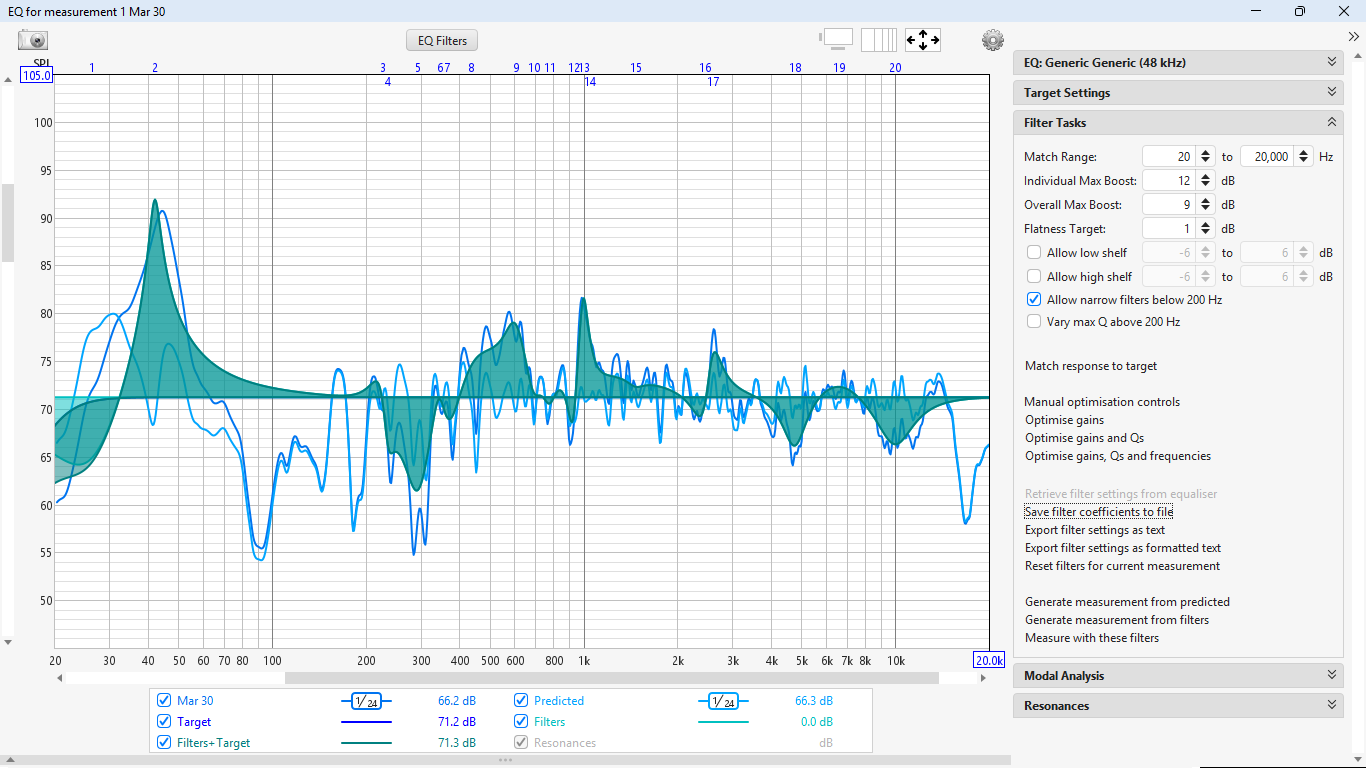

5. Откроется окно эквалайзера. Сделать установки как показано ниже на скриншотах, затем кликнуть на "Calculate target level from response" для автоматического расчёта желаемого уровня коррекции.
6. Кликнуть на "Match response to target" и подождать завершения работы программы. Результат выглядит так:

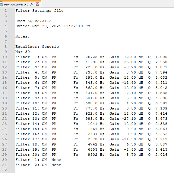

7. Кликнуть на "Export filter settings as text", если нужно что-то отметить, то написать в "Filter settings notes", затем имя сохраняемого файла.
8. Получится текстовый файл такого вида:
9. Подробнее описание процесса можно посмотреть здесь. Версия REW старая, но всё вполне понятно.

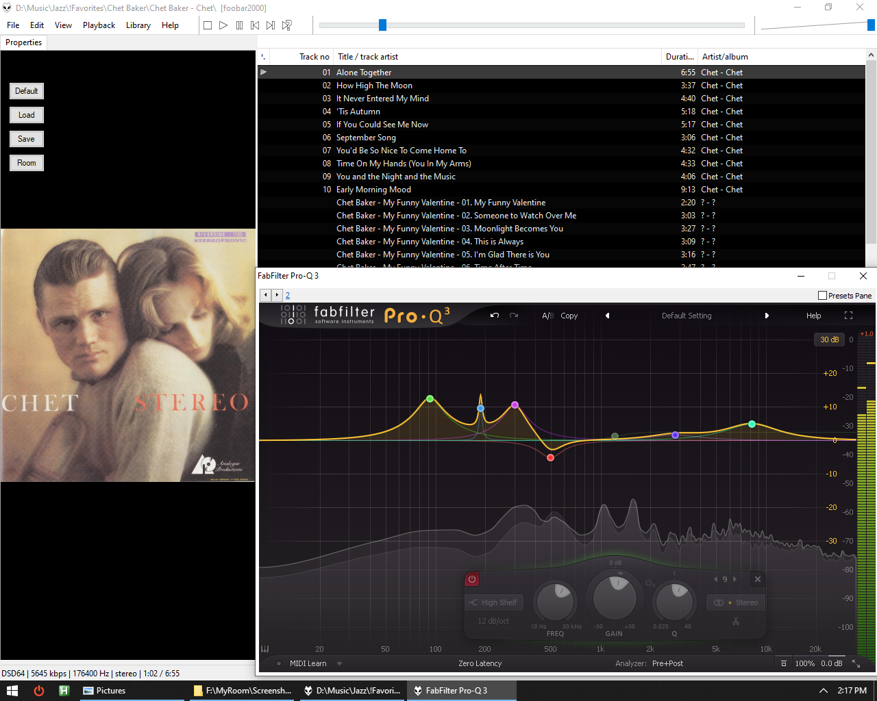

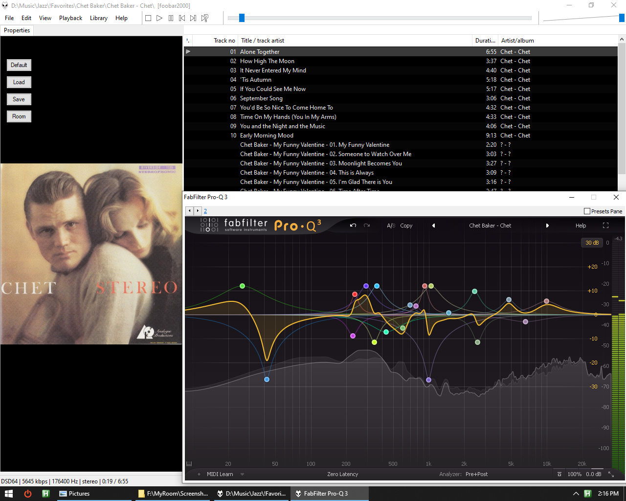

10. Далее можно использовать конвертер для экспорта коэффициентов коррекции в эквалайзеры ReaEQ или FabFilter Pro-Q3.
Но заставить его работать мне не удалось, поэтому пришлось вводить руками. Это не проблема, работы совсем немного.
В конечном итоге получилось вот что:

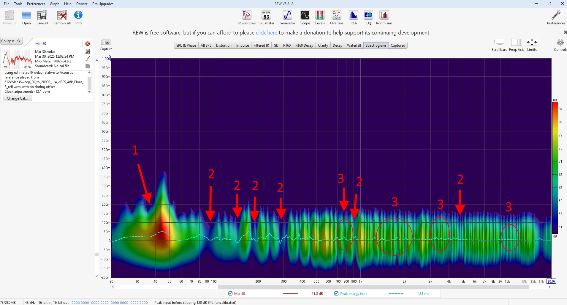

Пункты 1 - 4 те же самые, а затем нужно кликнуть на таб "Spectrogram" вместо кнопки "EQ", получится следующая картинка:
12. Дальше начинается геморрой :)
Но на самом деле не всё так страшно, просто придётся заускать свип файл на проигрывание столько раз, сколько душа пожелает, каждый раз меняя АЧХ в эквалайзере (в моём случае это FabFilter).
То есть ставить точки коррекции по частоте в указанные стрелками места и "играться" с уровнем и "Q" фактором (см. текстовый файл выше) таким образом, чтобы спектр стал как можно более равномерный.
Сразу совет: крайнюю слева область красного цвета "задушить" до нуля первой (как и все остальные, которые сильно "торчат"), тогда станет гораздо лучше видна остальная часть спектра, будет легче работать.
Ещё совет: стараться не выходить за предел 10дБ чтобы случайно не вогнать в клиппинг ЦАП или усилитель и лучше поиграться с "Q" фактором уже существующей точки коррекции, чем ставить новую.
Результат получился такой:
Можно заметить, что точка коррекции на 45 герц отсутствует - та самая, которая на спектрограмме выше самая красная. Это т.н. "SBIR effect", обусловленный близостью колонки к стене.
Сделано это намеренно, т.к. этой частоты на записях музыки, которую я обычно слушаю совсем немного, а когда она есть, то никаких проблем не доставляет, наоборот приятно, я люблю низкие частоты.
Резюмируя: с такой коррекцией проблем помещения звук гораздо лучше. Впечатление, что играет совсем другая система, намного более высокого качества, музыку выключать не хочется.

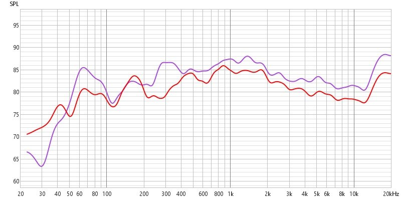

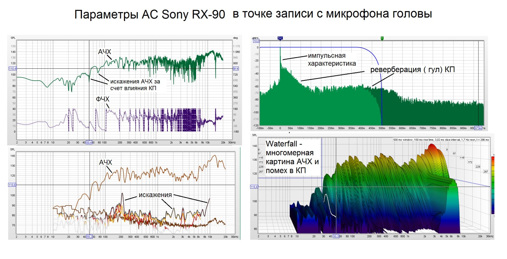

Это два замера одного канала.Расстояние 1метр и расстояние 1.7 м.
Можно посмотреть как меняются линии с удалением микрофона от акустиуки.

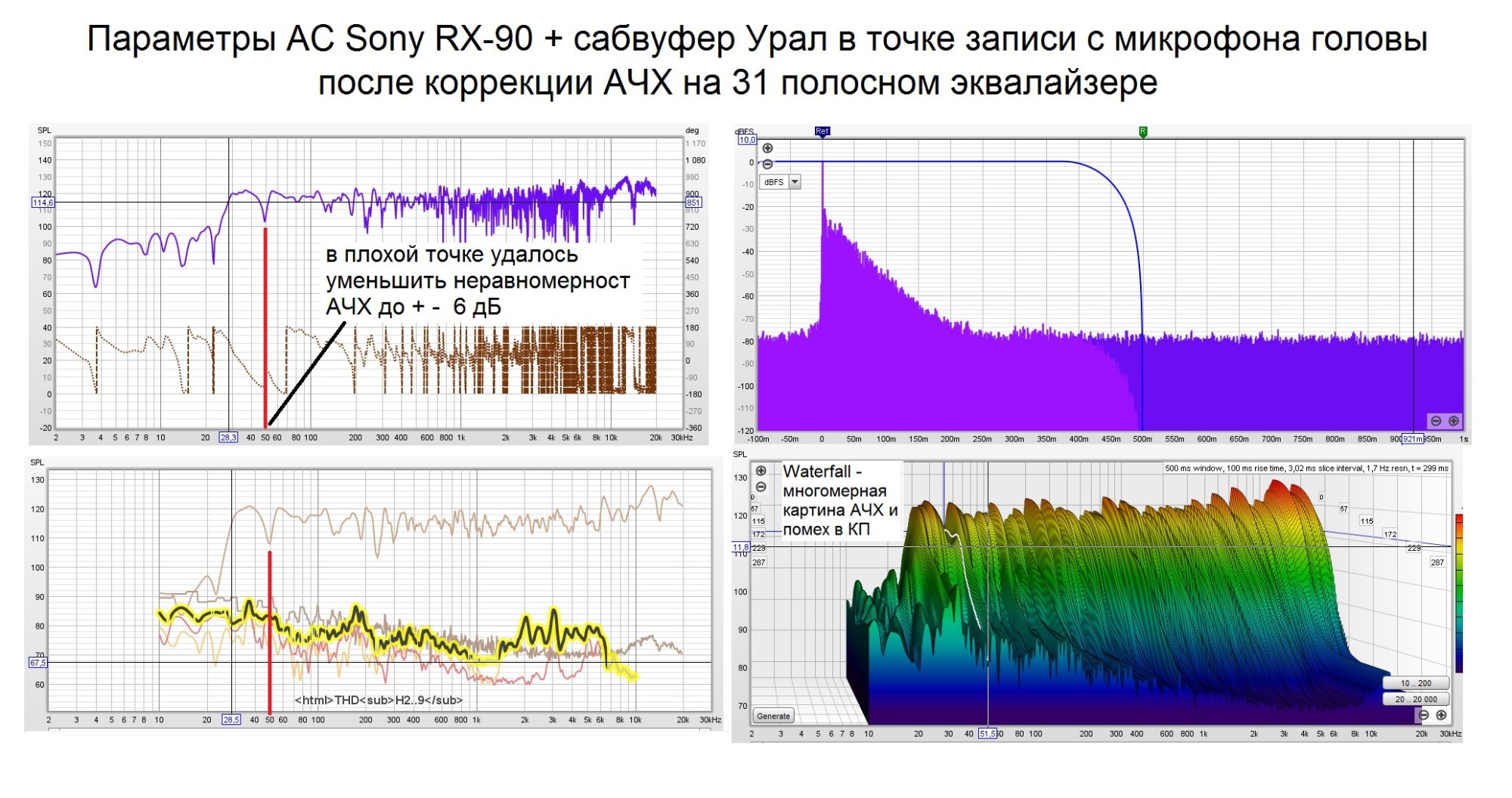

Теперь интересный вопрос,какие плагины и что корректировать,если нет постоянной звуковой картины. удаление.jpg
для ориентира:

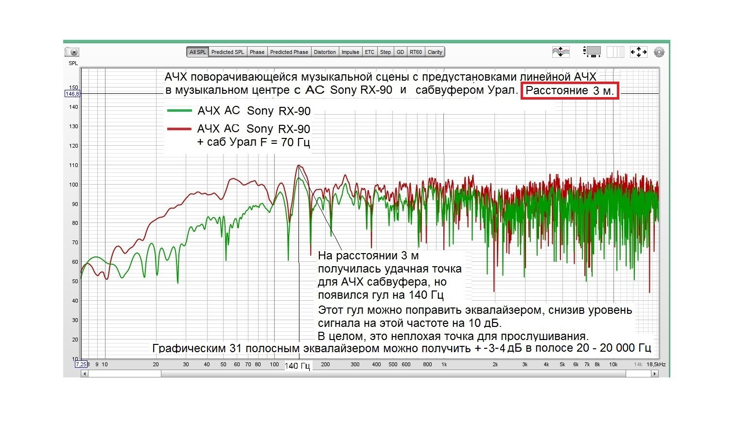

То, что вы пытаетесь на коленке сделать из Г&П, уже есть в готовом виде. Но, похоже, вам это совсем не интересно. Удачи в поисках.
В широкой полосе частот невозможно обеспечить ровную АЧХ и ФЧХ для нескольких точек прослушивая по ряду причин. Я пришел к выводу, что достаточно ограничиться полосой частот на НЧ примерно до 300-400 Гц для корректировки АЧХ в специально необорудованной КП.
А собственно саму коррекцию достаточно легко осуществить на обычном аналоговом эквалайзере , слегка доработав его.
Например, в этом китайском эквалайзере https://dzen.ru/video/watch/690fa1a6c656162cdabd3325 можно установить многопозиционные переключатели на НЧ полосы работы гираторов ( по памяти 35 Гц, 60, 120, 240, 500Гц) и к ним подключить вместо штатных, сдвоенных ползунковых резисторов построечные резисторы для П и Л каналов. С их помощью можно произвести настройку эквалайзера под разные точки прослушивания для одного человека или включать штатные резисторы, находящиеся в режиме обратной корректировки АЧХ АС. Нужно также заменить керамические конденсаторы в гираторах на пленочные. Это позволит существенно снизить нелинейные искажения при большой глубине регулировок примерно с 0,1-0,5% до 0,003-0,01%.
Аналогичные действия можно сделать и с помощью цифрового многополосного, например 31 полосного графического эквалайзера, сохранить ряд оптимальных его настроек в виде пресетов.
Все остальные варианты коррекции АЧХ в домашних условиях либо очень сложные и дорогостоящие, либо они вносят заметные для слуха искажения в звуковой сигнал, в основном из-за резкого ухудшения графика АЧХ, ФЧХ и нелинейных (интермодуляционных) искажений.
А общая стратегия настройки эквалайзера, это в основном срезать макушки у АЧХ, которые дают самый неприятный гудяще - бубнящий эффект, подчёркивая недостатки КП. Ямы не желательно вытягивать больше чем на 6-10 дБ, чтобы сильно не менять передние фронты сигналов, особенно на верхних НЧ.
Желательно выбирать менее проблемные точки прослушивания и варианты размещения АС с минимальными искажениями АЧХ для точки прослушивания проводя предварительные акустические исследования КП.
    351.3 KB · Просмотры: 38

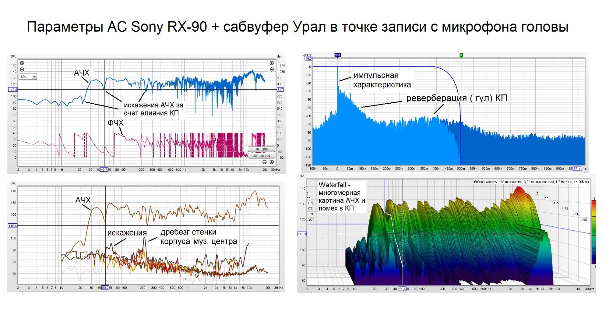

    358.8 KB · Просмотры: 35
    372.4 KB · Просмотры: 28
