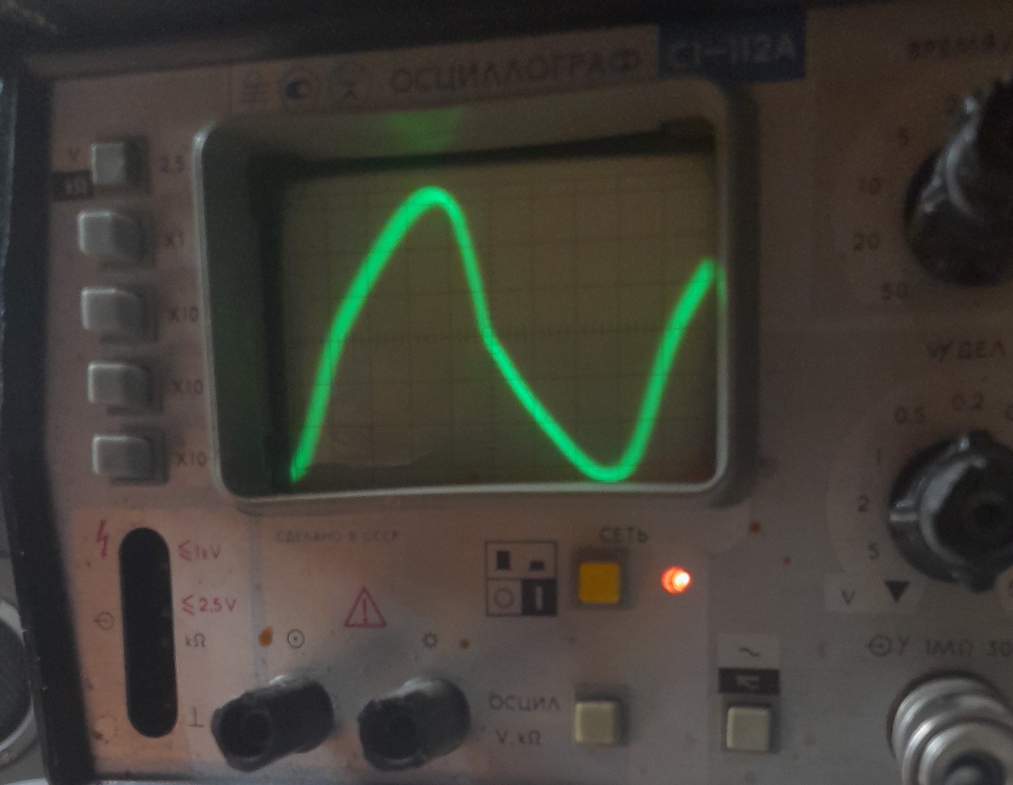

На входе УМ синус на конденсаторе С7 превращается в такую картинку
Неоднозначно написано. Если буквально, как написано, то осциллограф подключен параллельно С7, так или нет? Или такая картинка на коллекторах VT2VT3 ?
ЧАстота ~10кГц, дальше по ходу сигнала превращается в мелкую закорючку вверху синусоиды. V2 и V3 выпаивал - живые отличаются усилением в 2 раза.
Подскажите, где нужно ковырять?
А в чем цель таких исследований?
Во-первых, надо написать что на выходе усилителя и зачем вы полезли куда не следует?.
Вы не пишете - как (куда? я уже спрашивал) именно подключен осциллограф? Каким входом, с делителем или нет? Надо гадать, а экстрасенсы разные.
При необдуманном тыкании осциллографом по всем точкам, есть шанс возбудить усилитель и даже сжечь его.
Вы уже собрались менять какие-то конденсаторы? Надеюсь, не все подряд?
Если низкие частоты проходят нормально, надеюсь, не начнёте менять подряд все "электролиты". Высохшие "электролиты" влияют в самую первую голову на НЧ.
Почему пришлось возиться:
Не работал канал из-за защиты, для удобства плату снял, заменил транзисторы, запитал от отдельного источника и посмотрел итог, возник вопрос с закорючкой синуса, стал искать источник, начал со входа и застрял на V2 V3.
Еще раннее где-то месяц назад менялись все электролиты после предварительной проверки ESR-метром, нормальные были только большие в питании, не считая 1 кондера немного подсевшего в емкости.
Сергей, Вы попали в точку!

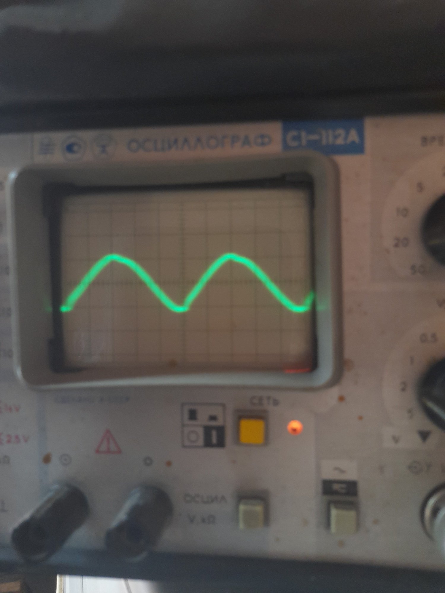

Я осю подключил не на массу, а на нуль сигнала т.е. в точку 1 разъема Х1, а щупом по точкам.
Сейчас повторил замеры подключив осю на массу (точка 11), картина конечно другая без искажений на коллекторах V2, V3. Но на выходе УМ в точках 7 и 13
Хотя в точках 8 и 12
Не знаю, как это отразится на выходе в АС, т.к. плата снята с корпуса УС и полностью запитана от отдельного источника с +30В и -30В, а также ~21В на входе сигнал с генератора 0.4В выход без нагрузки.
Замечательно что Вы сами это заметили, иначе можно долго биться лбом не понимая в чём дело.

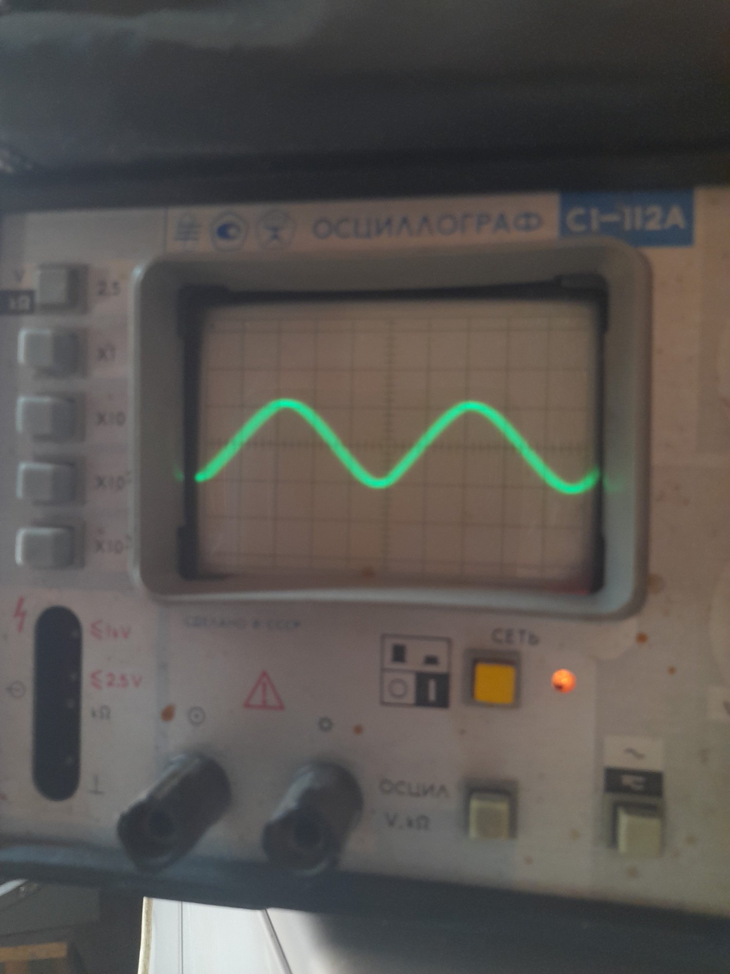

Лучше скажИте - на выходе в точках 9 и 10 - чисто?

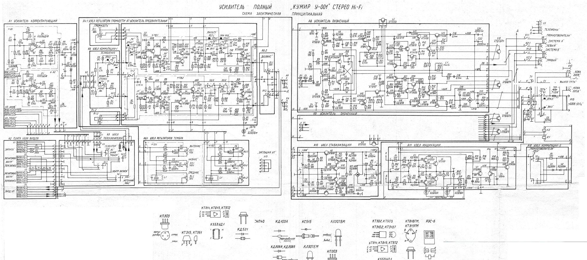

И здесь кроме релейного узла защиты есть мерзопакостный транзисторный узел VT16,19,22. Он может гадить. Особенно если вы заменили зачем-то и эти транзисторы.
Я так понимаю выходные? 819-818. Если это так надо проверить чтобы был ноль между контактами 11-9. Если присутствует потенциал установить ноль R5.
Установить ток покоя.
Далее подаём на вход синус и смотрим опять на выходе 11-9. Если все хорошо, далее на 11-9 цепляем эквивалент нагрузки 4...8 ом и смотрим на нагрузке.
Вообще, схема накручена и усложнена до безобразия.

Вы не много ошиблись 9 и 10 это одна и та же точка надо в точках 9 - 11 .
Скажем так, я имел в виду одну точку - выход, а 9 или 10 - как удобнее.
Понятно что всё измеряется относительно общего провода, я не имел в виду смотреть МЕЖДУ точками 9 и 10.
Схема накручена (ухудшена) ещё более чем у Кумир 35У-102С и боюсь что без приличного опыта (особенно если транзисторы менялись без разбора), будут проблемы.
Имея железную схему в руках, разобраться и поправить на порядок проще и быстрее чем заочно-удалённо.
Пример простых в изготовлении и ремонте усилителей, например, пресловутые схемы Шушурина или Агеева. Здесь же хорошо пока всё работает.
Кумиры звучат хорошо, но схемы сырые.
Пример: в 35У-102С выходные транзисторы запараллелены, даже резисторы в эмиттерах отдельные, но защита включена только к одним - и так сойдёт.

Менялись как раз VT16,19,22,17,20,23, оказалось VT9 вместо кт361 стоит кт315, работал в инверсном режиме - заменил для надежности.
В настоящее время напряжение между точками 9 и11 - 5 миливольт при синусе на входе также.
Еще вопрос - как влияет "установка нуля" R22, где увидеть результат?

R22,Это ток покоя.R5 установка нуля на выходе усилителя.

НЕЛЬЗЯ измерять постоянное напряжение на выходе при подаче переменного на вход. Ведь я подчеркнул это чуть выше.
Желательно вообще закоротить вход по переменному входу, но я не написал чтобы вы случайно что-то другое не коротнули.
Милливольты - фигня, всё отлично, проблема не здесь (хотя я не очень понимаю какая проблема сейчас - нехороший синус на выходе или срабатывание защиты, а там их несколько).
R22 - НЕ УСТАНОВКА НУЛЯ! Это установка тока токоя БЕЗ ПОДАЧИ СИГНАЛА НА ВХОД.
ОСТОРОЖНЕЕ с этим резистором!
По схеме R47=R48=0,2 ом (желательно проверить не выпаивая).
Будем измерять (можно по другому) по падению постоянного напряжения на них. На плате это точки 8 и 12 (эмиттеры выходных транзисторов).
Туда обычный тестер на милливольтах.
Какой ток покоя... не знаю :sick:, кто-нибудь подскажет, я бы поставил 50 мА.
Считаем 50 мА х (0,2+0,2) ом = 20 мВ.
Если грубо крутнуть или плохой подстроечник, ток может стать очень большим и что-то может сгореть. Не нужно ТОЧНО получить 20 мВ, думаю, 15...25 будет нормально.
Есть другие способы, пусть их опишут другие.

"На схеме У-001 на выходе ~12В а вы измеряли при ~21В лучше как на схеме."
Отдельный источник питания подключен в точки 1 это ÷30, 2 это -30, 15,16,17 это ~21
~12В написали не просто так. Это режим при 35 Вт на выходе - то что обещано. Проверяем. P=(UxU)/R=(12x12)/4=144/4=36 Вт = 35 Вт.
Это на нагрузке 4 ом, ну если вам удобно, на 5 ом.
А музыкальная мощность ну Вт этак 50.
Поэтому ПОКА не лезте на предел, проверяйте при номинальной мощности и напряжении, иначе запутаетесь. Не обязательно точно 12,000 В можно 12...15 В.
Питание НА СХЕМЕ +-25 В из него и исходим. Но это может измерено при мощности в нагрузке 35+35 Вт, а без нагрузке и при небольшой, оно может быть и +-30 В.

Кратко, грубо, ПРИМЕРНО, на пальцах как работает этот узел ограничения тока. На примере одного плеча.
Пока ток через V6 КТ819 меньше порога, падения напряжения на R47=0,2 ом недостаточно и весь узел не влияет на работу усилителя. Так будет примерно до напряжения на выходе 12 В при нагрузке 4 ом а это 3 А и падение напряжения на R47=0,6 В. Там еще резисторы стоят.
Пусть ток вырастет до 4 А. На R47 будет 0,8 В, откроется V16 КТ315, он откроет V19 КТ361 который поддержит какое-то время оба транзистора открытыми, Раз так, потечет ток через V15 а это УМЕНЬШИТ НАПРЯЖЕНИЕ на базе V26 и призакроет всю выходную тройку V26, V29, мощный V6 а раз так, ток через V6 будет ограничен.
По этой причине смотреть что там будет на нагрузке при напряжении выхода 21 В и резисторе нагрузки 5 ом при велюченной защите, неразумно.
Как там настроен сейчас этот узел - ХЕЗ, переменного резистора для настройки нет, поэтому задумка может и неплохая, исполнение - неважное.
У вас почти всё работает, поэтому добивайте и на досуге и вне усилителя разберитесь - что-то вы упустили в КТ315, КТ361 - или в цоколёвке или в маркировке. Транзисторы. особенно для вспомогательных узлов, вполне пригодные, но выводы ломкие, встречаются внутренние обрывы. Поэтому не брезгуйте проверять их дополнительно обычным тестером.
На всякий случай обращу внимание - транзисторы в узле защите работают НЕ в линейном режиме, поэтому руководствоваться правилом Б-Э=0,6 В это норма, а остальное ненорма - здесь нельзя, а V22 здесь вообще не транзистор, а диод.
СМЕРШ
30 Янв 2024
1,188
1,076
Poland
Stargard
В первом приближении это так.
На самом деле, мы имеем дело с местной пороговой петлёй ООС по выходному току плеч.
Кремниевые транзисторы весьма успешно работают на микротоках. Вспомните, что КТ315/361 работают от 10 мкА, пусть и с низкой бетой.
Кроме того, имеем коммутирующий Д13.
Из этих вводных получается вот что.
1. Ограничивать выходной ток плеча защита начинает далеко загодя до посчитанного на Убэ=0,6 В порогового тока. И пропускать ток УН на выход напрямую, мимо транзисторов плеча. Чем, конечно, мешает основной задаче усилителя и вносит искажения, снижая исходную линейность УН.
Видно, что для отпирания Т19 нужен ток 4 мА в цепи Т16 - а это почти весь ток выхода УН, так что происходит оно уже при уверенном срабатывании защиты.
2. Включаясь, защита приводит к генерации в петле ООС по выходному току. Для её срыва тут использован С14.
3. Коммутирующий Д13 вносит искажения на проходе выходным напряжением околонулевых значений.
Итого: защита вносит искажения. Во избежание этого желательно применение триггерной защиты, как в УМ Зуева/ВВ Сухова,
или смотрите в сторону триггерной токовой защиты УМ Натали Могильного.
