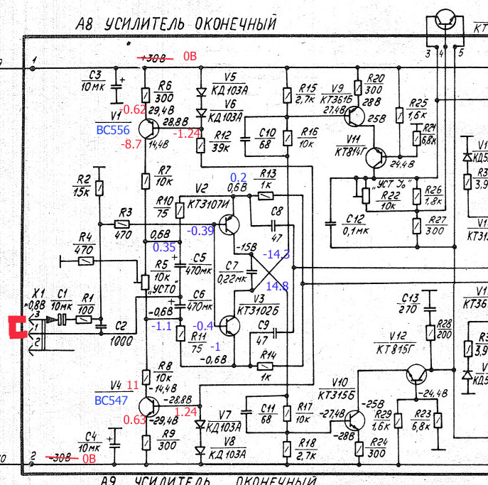

там спокойно работают обычные 1N4148 и их отечественные клоны кд 521
Кстати - да, не ведитесь на паранойю.
При всём внешнем сходстве параметров ВЧ- и НЧ-диодов падение напряжения на них может отличаться на 50...100 мВ, с двух диодов это даст разницу опорных напряжений в 200 мВ, и усилитель рискует никогда не сбалансироваться - хотя вы сделали всё, кагбута, правильно.
При необходимости замены диодов опор менять их надо только четвёркой, верхние и нижние одновременно, идентичных типов. Не могут быть верхние КД105, нижние - КД522.
Напряжения R5 по-прежнему не устанавливает 0.6В по схеме.
Тебе оно и не надо, это - сервисное напряжение, никаких требований к нему нет, см. на замыкание выводов R5 на общий через R4.
Балансируй усь.

Что значит НИКАК? Догадайся мол сама?
Вы не пишете каким прибором и как проверяли, что показывают выпаянные транзисторы при такой же проверке тестером?
V1 проверял китайским тестером в режиме проверки диодов, б-к б-э к-э показывал бесконечность, менял полярность щупов. V4 заменил за компанию.
Разумное решение, я предлагал, не знаю что имеете в наличии.
В наличии новые кт3102 в железе, вс547, вс556.
С приборами у меня беда, китаёзный ESR тестер сдох, остался обычный мультиметр, транзисторы мерить не хочет, тыкаю в гнездо - показаний нет будто нет контакта.
Цифровые мулькинметры в режиме прозвонки диодов дают в цепь некоторый ток, скажем, 5-10 ма, и измеряют падение на переходе. Оно обычно трехзначное, до милливольта. Скажем, 625. Это 0,625 вольта падение. Норма для большинства диодов и переходов кремниевых транзисторов. На эту цифру и ориентируемся про прозвонке.
у меня жменя кд521, из них подобрал пару по показаниям мультиметра в режиме диода 0.57 остальные в основном 0.53, осталось еще два 0.6. Как это повлияет на баланс если менять V7, V8?

Чем больше напряжение на диодах, тем больше источник тока выдаст. Разница будет небольшая.
Неизвестно, как, потому, что ключевой параметр - Убэ - у прп и рпр-транзисторов отличается на ~60 мВ, а это - 10% от напряжения на диоде. Но лучше держать опорное напряжение обоих плеч равным.

Юрий! Я вижу главное - прогресс, пусть пока всё плохо, но становится лучше.
Один из диодов V5, 6 был дохлый, при шевелении контакт то появлялся, то исчезал хотя проводники не сломаны, заменил на имеющиеся кд521.
Может с завода, тогда это тот самый врожденный дефект, а может кто-то задел.
И проявлю свою вредность - надо проверять напряжения на P-N переходах как в работе, так и тестером. Когда я вижу падение напряжения на двух диодах 1,2 В плюс-минус чуток, иду дальше, но 2 В - это тревога, срочно искать причину, аналогично если бы было 0,7 В.
Напряжения замерены относительно шин
Я это понимаю и одобряю. Дело в том что тут нужна точность, а напряжение шины может заметно меняться, поэтому для подобных узлов измерения относительно шины питания - правильно.
Напряжения R5 по-прежнему не устанавливает 0.6В по схеме. Реальные напряж относительно общего синим цветом.
Пока вижу 2 попытки.
1) Заменить все диоды V5,6,7,8 на КД521 тщательно проверив полярность, может сработает, хуже не будет.
2) И/ИЛИ если не поможет, добейтесь на коллекторе V1 такого же напряжения как на V4.
Добейтесь одинаковых напряжений на коллекторах так чтобы на верхнем и нижнем выводах R5 было одинаковое напряжение, примерно + и - 0,6 В.
Думаю, проще это сделать так. Можно вместо одного из резисторов R6 или R9 впаять переменный резистор 1 кОм предварительно выставив на нём 300 ом, а потом ОСТОРОЖНО покрутить так чтобы напряжения уравнялись.
При этом R5 лучше поставить в среднее положение.
А можно, если нет переменного резистора, впаивать параллельно резистору 300 ом, другие, намного большие, начать с 3 кОм. Подпаивать в то плечо где напряжение коллектора относительно шины, выше. Если 3 кОм много или мало, поискать другие. Цель понятна?
ВАЖНО.
Думаю, сейчас, пока копаемся со входом, чтобы не сжечь выходные транзисторы, лучше временно отпаять их коллекторы.
Отключите нагрузку 5 ом.
На выходе должен регулироваться 0 в плюс и минус.
Радует что напряжения на V2V3 как у исправных.
Всё будет так.
Выберите 4 одинаковых, пусть 0,53 В. Это лучше, чем разные.
Нереально. Они могут быть равными только в среднем положении движка.

Забегаю вперёд. Надеюсь, что получится и ноль будет.
Тогда... и только тут увидел свою невнимательность (обычно пишу ночью), у вас на схеме измерено напряжение на внешнем V2 +2,3 и +4,5 вольт.
Перепроверьте. Если так - это очень мало (а я ночью решил что много), здесь разница 2,2 В а должна быть 3,6 В (+1,8 В и -1,8 В). Ругаю себя за свою невнимательность.
Попробуйте после установки нуля покрутить R22 чтобы убедиться что между К и Э V2 можно получить напряжение 3,6 В.

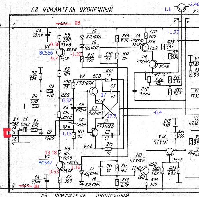

у меня жменя кд521, из них подобрал пару 0.57 остальные в основном 0.53, осталось еще два 0.6. Как это повлияет на баланс если менять V7, V8?
Теоретически - никак, а практически (я ворчливый - это Сам Мешин сказал, и придирчивый) из-за дурацкой сырой, на мой взгляд, схемотехники, может быть такая бяка. В одном плече два диода по 0,53 а в другом по 0,57. Разница 0,08 В чуть ли на 0,1 В а это немало и всё бы ничего, но входные характеристики транзисторов очень крутые (читайте Хоровица и Хилла) а у них в коллекторах по 10 кОм. Пофантазирую. Пусть из-за разного смещения разница коллекторных токов будет 0,1 мА (вполне реально), умножаем разницу на 10 кОм и получаем разницу напряжений в 1 Вольт. Это и будет смещение напряжения на потенциометре установке нуля. Сколько там у нас получилось, не помню? Что-то в этом роде. Кстати, тут могут подыграть про или контра, и разброс резисторов 300 ом, и разброс усиления транзисторов.
Устранить его можно вручную подгонкой одного из резисторов 300 ом, а чтобы не выпаивать его и не портить дорожки, проще напаять дополнительно резистор с обратной стороны платы.

Одинаклвых не оказалось, подобрал по показаниям мультиметра пары 593 и 541, 612 и 522.
На R5 все равно баланса нет, выбрал положение при котором на колекторах V2,3 напряж ~17В при этом напряж на установке нуля 0.4В. Можно накрутить R5 на 0.09, но тогда на коллекторах V2,3 станет 27В. На силовых транз коллекторы отключены, может при полном подключении нуль станет ближе.
Накрутил.
Еще не пробовал.

измерьте падение на R7-R8 , есть подозрение, что нижний генератор тока гонит его больше положенного,оттого средняя точка съехала вниз вместо положенных +- 0,6
Хотя, достаточно сравнить падение на эмиттерных резисторах .Не факт, что одинаковых по сопротивлению, всякое может быть от времени.
А вообще, схема вызывает тяжелое омерзение своими бессмысленными наворотами , сочиненными в бреду или с похмелья. Не представляю того радиомеханика, кому достанется такой ужас в ремонт. И похоже, единственный выход - выпаять нахрен все до единой детали, выкинуть в мусор и набить снова, нормальными на сегодняшний день, а не отрыжкой радиопрома. Мало кто знает про отвратное свойство резисторов ВС терять контакт , чего не бывает в МЛТшках и тем более в МТшках. Но их на ширпотреб хрен давали, ставили унылое Г , эти самые ВС 025
вс547 и вс556 не пара, из-за этого у вас расколбас по плечам, а не из-за разницы падения на диодах. Если хотите использовать непарные транзисторы, подбирайте R6 (R9) для выравнивания тока.
23,300
10,739
Ерунда. В нормальную схему ставь что угодно, лишь бы не германий вместо кремния, и различие по частотным свойствам не на три порядка .В данной схеме вообще без разницы, что сунуть в источники тока. Ток задан диодами и эмиттерным резистором. Транзистор пофигу. Раскосяк по балансировке точно дальше.

Юрий! Вы снова меняете показания. _hm_ Только что у вас была горсть КД521 и все по 0,53 В кроме двух пар, ну да ладно.
Смущает что на верхних двух диодах напряжение больше, чем на нижних, но нижний транзистор открыт больше. Вы ТОЧНО цоколёвку не попутали???
Вы хотя бы написали - баланс при верхнем или нижнем по схеме положении движка R5, могу гадать, но хочется подверждения.
СмотрИте. Базы соединены и на них одинаковое напряжение. Но крайние выводы R5 практически напрямую подключены к разным эмиттерам и за счет неустранённого перекоса на R5 этот перекос управляет транзисторами.
Кстати, напряжения почти не изменились.
Поэтому надо сделать второй шаг.
Прежде измерьте R6 и R9 которые по 300 ом, не выпаивая, чтобы убедиться, мало ли что. Затем выпаяйте R6 поставьте переменный резистор 1 кОм накрутив его на 300 ом, впаяйте и попробуйте им добиться баланса +-0,6 В на R5 при среднем положении его движка.
Итак, добейтесь нормы напряжения на R5.
Схема, конечно, жуть, был бы обычный дифкаскад, было бы проще, а здесь накрутили экзотику, инноваторы, мать их за ногу и об столб.

Ничего не накручено, обычный классический ТОС-ник. Только смещение подано не на базы входного каскада с помощью ЭП, как чаще делают, а в эмиттеры. Сэкономили пару транзисторов, взамен добавили пару электролитов.
23,300
10,739
С5-С6 дадут утечку и капец всей балансировке.
Вариант, особенно если стоят к50-6. Пусть Юрий попробует их поменять на любой импорт, что есть под рукой. десяток, сотня мкф на любое напряжение - для эксперимента - без разницы.
R6,8,12 - мерял, в норме, R14,13 в районе 0.9кОм
Сразу поставил новые.
Да чтож оглашать весь список? Там 0.531 0.538 0.545 и др, но чтобы 4шт одинаковых - нет. Подбирал, чтобы номигал в сумме юыл поболее и ровнее
В каком-то крайнем положении было как писал 27В и ближе к нулю. Номиналы вписанные в схему - при ползунке приблизительно посережине.
.Поэтому надо сделать второй шаг.
Бум делать.
