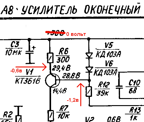

Обнаружил еще одну хитрую пару V1, V4, кто определит из них КТ361?

Тестер в руки, проверить все переходы, в том числе К-Э - минутное дело.
Цифровые тестеры помогают найти бяку по напряжению на переходах, бывает что очень незначительная разница относительно нормы, а норма зависит от тестера - сигнал тревоги.

После замены транзистора V1
Можно с эмоциями? А НА ХРЕНА??? Какие основания менять всё подряд?
Была одна проблема - скучно, надо десяток?
стал проверять напряжение на выходе.
Прежде, прошу сюда напряжения на всех выводах V1. Хорошо бы и как было, ну да ладно. Замена всего подряд наобум - путь в болото.

При разном положении R5: добиваюсь на V3 +14В на V2 -15В(на схеме нет нужного номинала),
Схема входа симметричная, поэтому уверен, что кое-какеры просто не дописали - на коллекторах V2 и V3 - и + 15 В, не обязательно 15, но близко и примерно одинаково.
2 два дня назад замерял на всех транзисторах, не понравился результат. Завтра перемерю снова.г

Подсоединил плату УМ на свое место в корпус УС, (V18, 15 отключены) подключил питание, выходные транзисторы, закоротил вход точки 1, 3 разъема Х1. Сначала включил УС через лампу накаливания 40Вт - как положено мигнула, затем включил без лампы.
Напряжения на вводе в точках 1 и 2 = 29÷30В, другое питание на конденсаторах 29 ÷28В.
Резистором R5 уравнял напряжение на транз V2, V3, на выходе к АС напряжение вышло 1.1В.
Замерил напряжения на транз - надписи красным рядом со схемными. Руками прощупал элементы - горячих не обнаружил.
Резистором R5 можно добиться на выходе 0.25В, но на транз V2, V3 получается перекос в плечах.

P.S. Достаточно первого взгляда: V1 тот самый, который вы заменили, открывающее напряжение Б-Э = 1,2 В это очень много и транзистор должен быть полностью открыт, однако U к-э у него 26,6 В что означает транзистор закрыт. У его зеркального брата V4 открывающее напряжение Б-Э = 6,5 В!!!
В противоречиях нетрудно разобраться, но вы предпочитаете идти своим путём. Желаю успеха.

Пока я очень сильно подозреваю что вы накосячили с заменой транзисторов КТ361 и КТ315 между собой или неправильно впаяли. Ошибка может быть "глупая", как это часто бывает, я до сих пор не верю в усиление по току =5 при правильном, неинверсном включении. Так же вы могли повернуть транзистор вокруг оси так что Б и Э поменялись местами. В этом случае всё логично: открывающее напряжение поступает "наоборот", а поскольку переход Б-Э это диод, то диод закрыт для такого напряжения и весь транзистор закрыт, как у вас и получилось.
Вот фрагмент схемы и напряжения которые должны быть.
Здесь ДЛЯ УДОБСТВА будем считать нулевым напряжением, общим проводом - шину положительного напряжения +25...30 В.
Один вывод тестера подключаем к нему, а другим тычем в выводы транзистора.
Напряжение на базе V1 задано двумя диодами V5V6 и равно -1,2 В если всё исправно и правильно включено, это неизменное напряжение. А на эмиттере должно быть быть на 0,6 В меньше ЕСЛИ исправный нужного типа транзистор правильно впаян т. к. Б-Э это диод на котором падает 0,6 В.
Если транзистор впаян неправильно, на Э не будет 0,6 В.
Попутно видим косяк схемы - кто-то что-то напутал. Напряжение на R6=0,6 В значит ток через транзистор 2 мА. Но тогда на R7=10 кОм будет падать 20 В и напряжение на Колл. V1 будет пониже 14,4 В ну да ладно, это второстепенно.
Аналогичная проблема с V4 её надо проверить так же.
С большой вероятностью транзисторы неверно впаяны или это не те транзисторы.
Поэтому я и писал что надо хорошо подумать прежде чем менять элементы.
Случайно взглянул и мои глаза вылезли из очков.
Или мне кто-то добавляет в чай наркотики и цифры которые я критиковал недавно мне приснились, или вы снова измерили и МОЛЧА исправили, вот не знаю, может мне пора в дом Hi-Fi Хи-Хи.
Рассмотрим исправленный фрагмент. Цифры другие, вывод тот же.
Не так как я ПРОСИЛ, но близко. Чтож мы видим? Напряжение на базе -25,7 В, вывод: на шине питания железно -26,9 В (прибавляем 1,2 В - два по 0.6 В на каждом из диодов V7V8). НО! На эмиттере ровно столько же -26,9 В.
Вывод: транзистор закрыт, коллекторного тока нет несмотря на огромное отпирающее напряжение 1.2 В.
Аналогично и точно то же в верхнем плече.
Вывод: V1 и V4 закрыты, схема нормально НЕ РАБОТАЕТ.
Транзисторы V1 и V4 совместно с диодами и резисторами являются источником стабильного тока, гарантом нормального режима входного каскада V2V3, ток должен быть примерно 2 мА. Этот гарант обеспечивает напряжение +-0,6 В на резисторе R5 и позволяет точно выставить 0 вольт на выходе усилителя. Причем R5 должен менять напряжение на выходе и в + и в - относительно общего провода.
Вероятнее всего, корень зла был когда вы решили, что на заводе поставили V1 и V4 "не той системы".
Кроме того, ток покоя так и не измерен, а напряжение между 3 и 5 выводом платы = 2,17 В при норме 1,8 В - многовато будет.
У таких ГСТ, привязанных к шине питания, напряжения от шины надо и мерить. Он промерил от земли, а такие измерения ценности не имеют.

Все транз кт315, 361 у меня б/у может в них беда? Выпаял V4, при проверке в режиме диода никак не реагировал. Решил V4 и V1 заменить на новые ВС547, ВС556.
Похоже V5, V6 шалят? Чем можно заменить?

диоды КД103 взяты с конским запасом по току, там спокойно работают обычные 1N4148 и их отечественные клоны кд 521
НЕТ!!!
У меня тоже большинство их б/у но (проверял все) из сотни-другой не припомню НИ ОДНОГО неисправного, ни одного с усилением 5.
У вас скорее всего ошибка в цоколёвке.
Или по неведомым мне причинам вы путаете их между собой.
Ох, Юрий! smile_17Что значит НИКАК? Догадайся мол сама?
Вы не пишете каким прибором и как проверяли, что показывают выпаянные транзисторы при такой же проверке тестером?
Разумное решение, я предлагал, не знаю что имеете в наличии.
V4 - отлично! _pokaточно так и должно быть (и как я писал). На коллекторе V4 никак не должно быть 14,4 В взятых с потолка, должно быть примерно 10 В. На базе и эмиттере - идеально.
V1 - плохо! Почему если раньще было правильно. Откуда на двух диодах 2 В?? Невероятно. Сколько на каждом диоде? Боюсь, накосячили вы с транзистором.
Если есть вопросы, обращайтесь, но не чтобы я следил за темой а видел обновление и обращение.

Разница напряжений = 20 мВ. Транзистор в насыщении.
Причина: большое напряжение на диодах. Там не может быть 2 В на 2 диода, при исправных диодах для того надо несколько ампер тока.

Один из диодов V5, 6 был дохлый, при шевелении контакт то появлялся, то исчезал хотя проводники не сломаны, заменил на имеющиеся кд521. Напряжения замерены относительно шин
Напряжения R5 по-прежнему не устанавливает 0.6В по схеме. Реальные напряж относительно общего синим цветом.
Что тут может быть не так?
