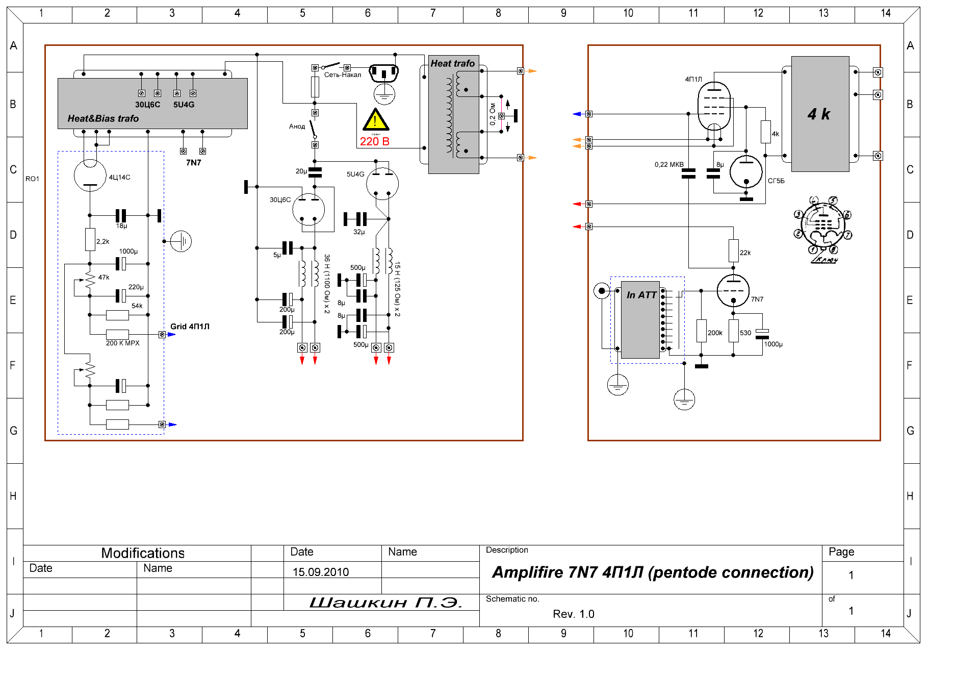

Ну тут кому что нравится, нет определенного критерия. Например обалденно для меня звучит пентод 4П1Л, но фон победить не смог. Очень хорошо звучит для меня 6П6С, 30П1С, 6П18П, 6П9 наконец. Еще некоторые другие пробовал, не понравилось что то, поэтому оставил те, когда звук нравится. И не факт. что у вас будут такие же оценки.
Но 4П1Л забыть не могу, хоть пробуй звук с выпрямленным накалом.

От ит на лм317, тоже самое для гу15. Накальный транс - совсем отдельный, с малыми межобмоточными емкостями.

Тогда пробовал накал переменкой на 4 вольта. Что только не делал, фон слышен и мешал. Нашел готовый транс, куда можно домотать обмотку на 2 вольта, наверное сначала попробую 2 вольта переменки, если все равно будет слышимый фон,то придется городить выпрямление накала. Уж больно хорошо эта лампочка звучала для меня в пентоде в один каскад.

Первичку с отводами +- желательно , ибо трудно просчитать все.
В РР вообще нивелирует фон

Да, это решение великого и мудрого Игоря Гапонова, опубликовано в далеком 1998 г. Накальная в 2 провода.
