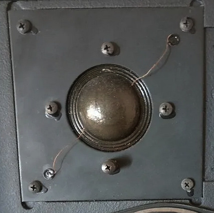

Судя по тому, что на МС от 4а32 с самодельным матерчатым куполом АЧХ сильно лучше, то собираюсь и этим самодельные купола собрать. Матрица то для них тоже имеется. Надо только не полениться, ткань отформовать.
Неравномерность 12 дБ (+ -- 6 дБ) естественно, не идеальная, но и не катастрофическая.
Вполне ничего для первой пробы.
Не, я уже снимал с ме́ньшего размера таким куполом. Та же болезнь. Просто покупные купола хоть и тканевые, но и недостаточно мягкие чтоб выбросов не было и недостаточно жёсткие чтоб выбросы вверх ушли.
Чуть позже покажу, самодельные намазанные раствором резины явно ровнее. Так что точно надо повторять конструкцию Браунов и им подобных.
Во во, и не стоит из гуталина придумывать 32-а вкусных рецепта к праздничному столу по совету Святослава_
А продолжать искать оптимально доступный денежно/технологический вариант.
А промазывание покупным ничего не даёт? Или я пропустил?
100% не поможет. Разве что как лишний вес.
