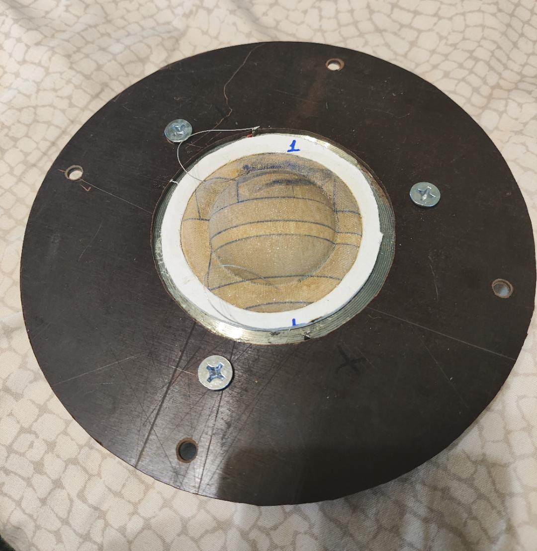

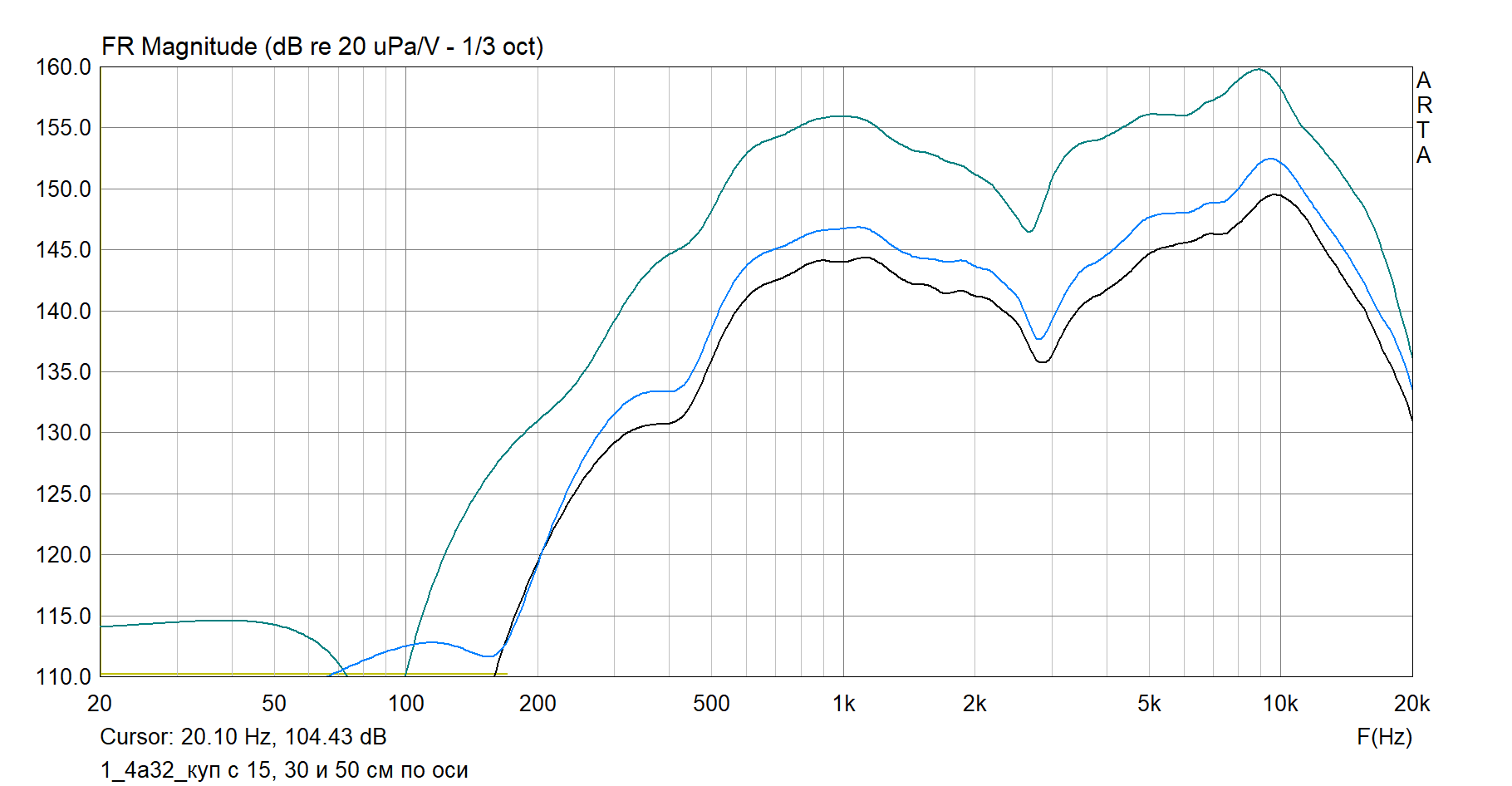

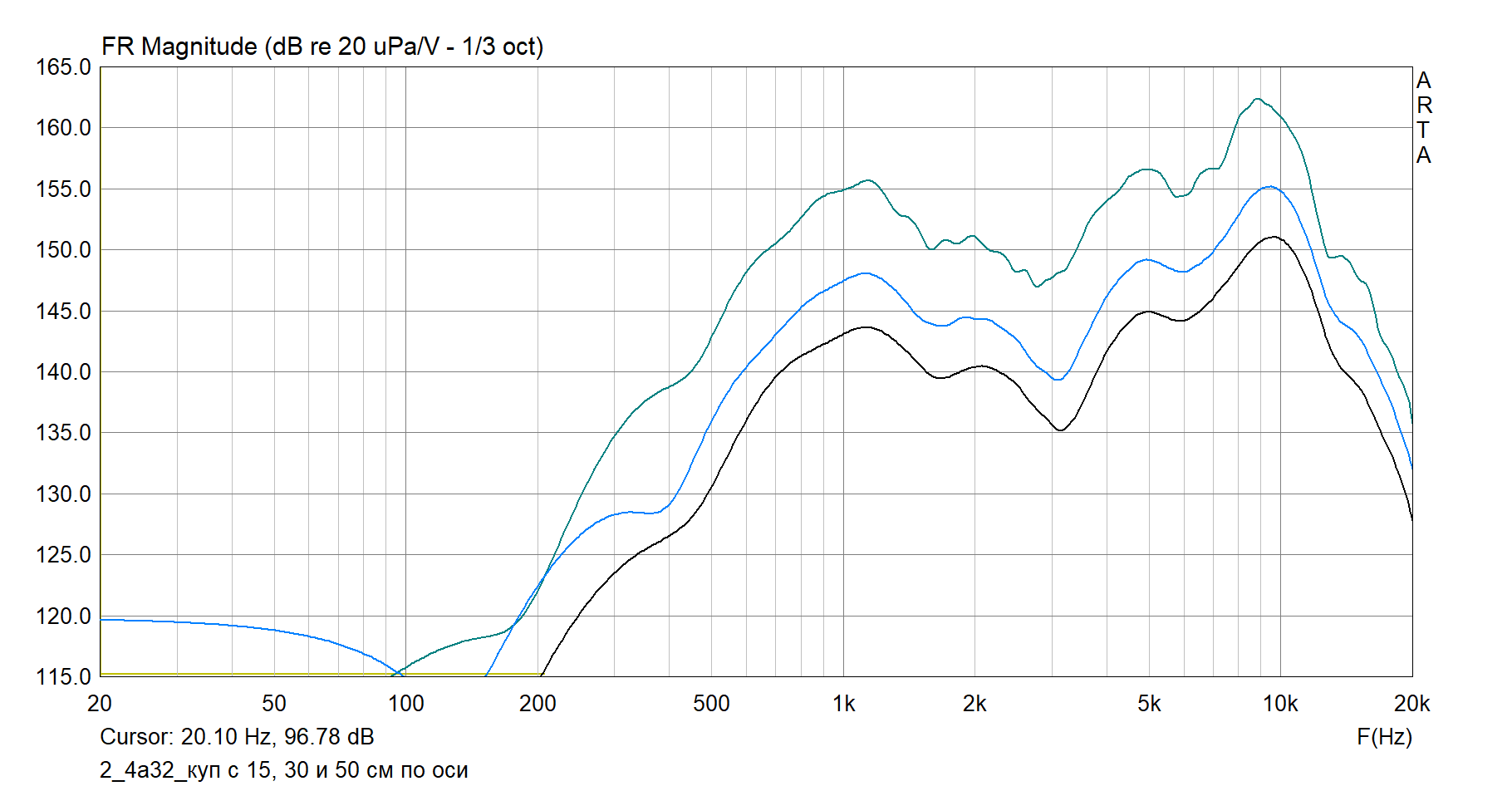

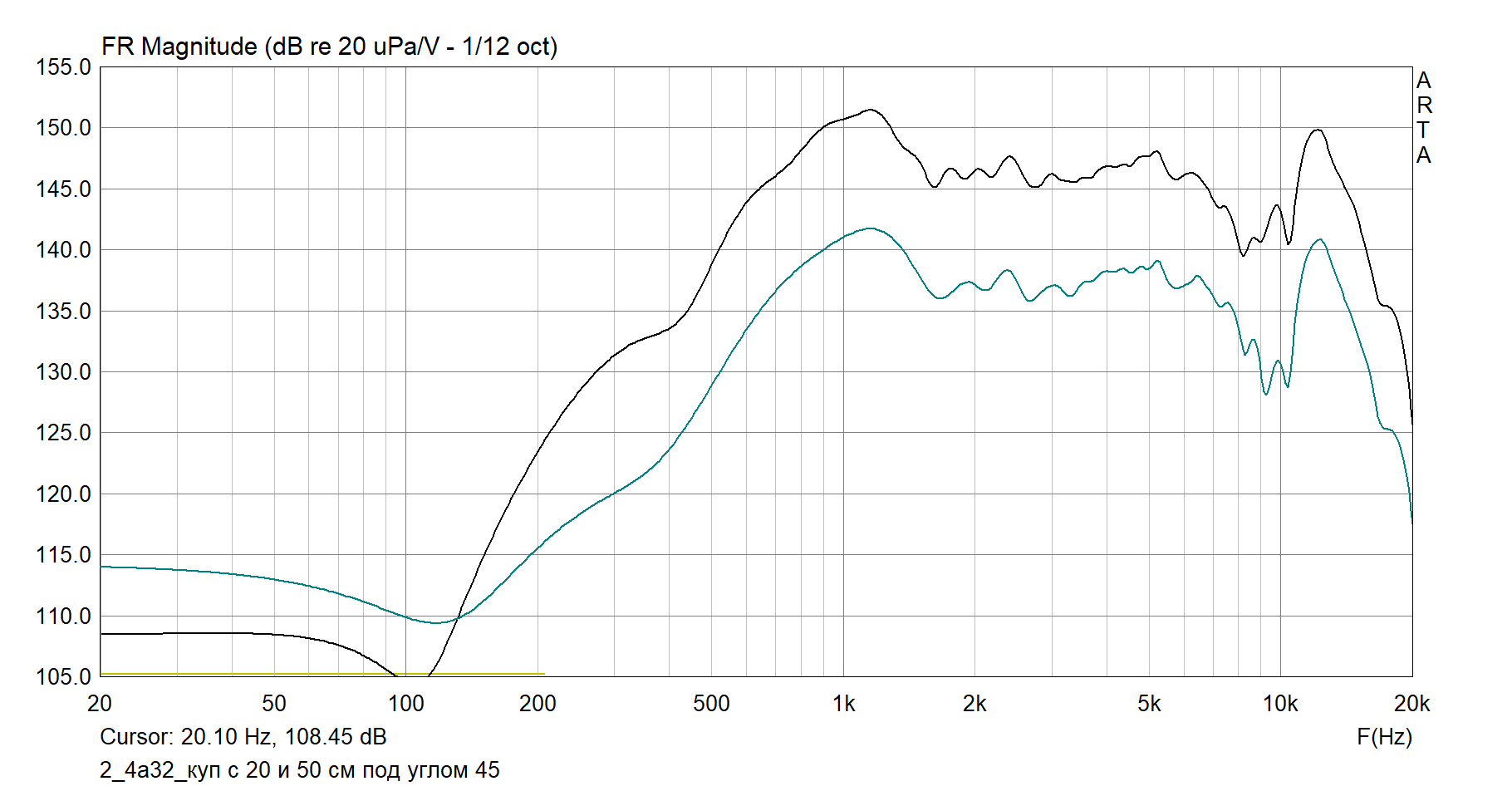

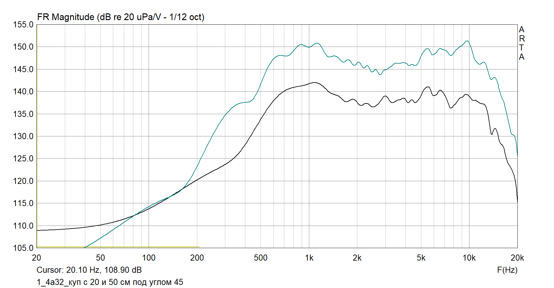

Вот что показывают купольники с самодельными мягкими подвижками. Один график по оси с 15, 30 и 50 см. Другой примерно под углом 45 градусов с 20 и 50 см. Специально некоторые графики переключил в 1/12 чтоб видеть на сколько всё станет хуже при малом сглаживании.
Знать бы откуда этот провал на 3к
Моделирование круглого бафла показывает провал примерно в том районе, хоть и не такой сильный. Попробуйте хоть какую картонку. Подвес купола тоже обработан вибропоглотителем? Провал на 3 КГц это гораздо лучше, чем провал на 2, как у тех же Дюнаудио и некоторых клонов. Издалека под углом, оно ещё и комнатой усреднится, тот самый BBC smile сам собой получится.
Подвес и купол пропитаны одинаково. Форма придана с помощью БФ-2, а уже в собранном виде пропитано раствором одного из видов резины. Добыл из кабинета химии, за полвека осталась мягкой, вот я и применил.
С дополнительной картонкой попробую.

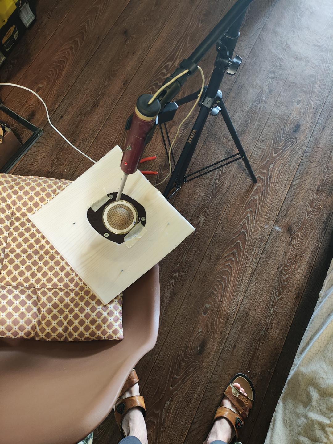

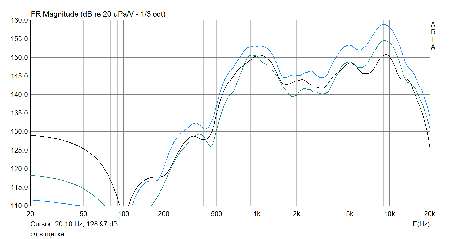

Кстати, когда я вчера измерял одного лёжа на табуретке, то провал был меньше, а сбоку совсем пропадал.
Вот с 3 позиций. головка лежит на стуле и добавлен щиток.

Скорее всего, нет там никакого провала.
Но полость внутри МС и под куполом заполнил бы поглотителем.
Внутри нет, а под куполом вата.
Был бы станок, я бы просверлил керн, а ручной дрелью 100% испорчу МС. Пределы моей рукожопости не знают границ.
И как понять, что его нет? А то неравномерность в 14 дБ настораживает, даже со щитком. Щиток мал? Длина волны 11см, баффл не должен на такой частоте так влиять?

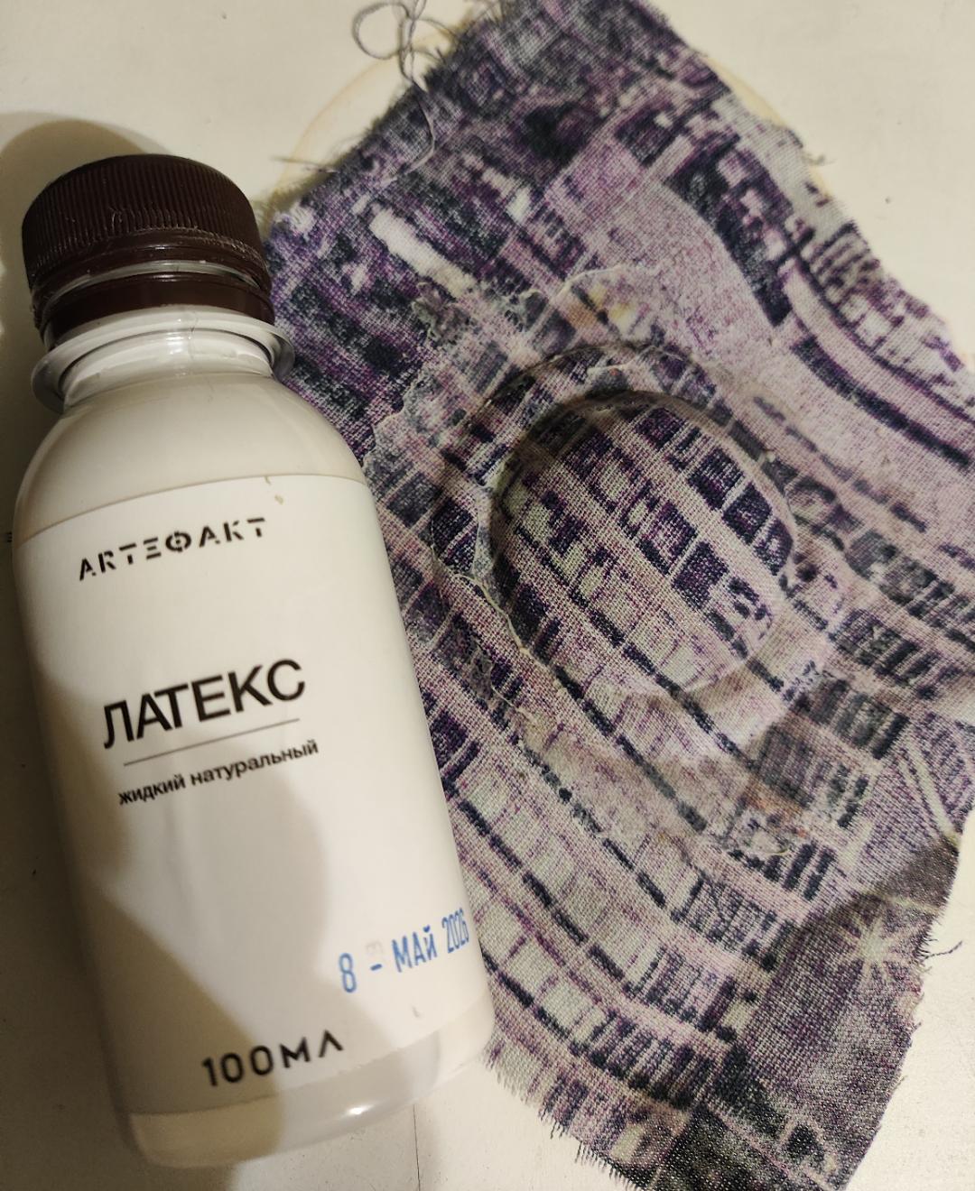

Сегодня пришёл пузырёк латекса. Хочу попробовать его в качестве пропитки. Возможно он и в качестве покрытия для ППУ подвесов пойдёт.
Пробовал, мне не понравился, возможно качество латекса не соответствовало. Высох сухой пленкой и растрескался.
Для ППУ оптимально использовать глицерин или DoctorWax. Последний проходит испытание уже 10 лет в одном экземпляре и подвес до сих пор жив.
Для ППУ підвісів навряд чи підійде.
Перше, що зробив би, це висушив плівку латексу на поліетилені. Тоді видно буде, куди він піде,
У себя я ППУ не буду ничем мазать. Меня его свойства устраивают, а на время жизни пофиг. Проживут десяток лет и хорошо. Или переклею, или к тому времени новые динамики будут.
Я помазал ткань и старый колпачок. Посмотрим завтра на их состояние.

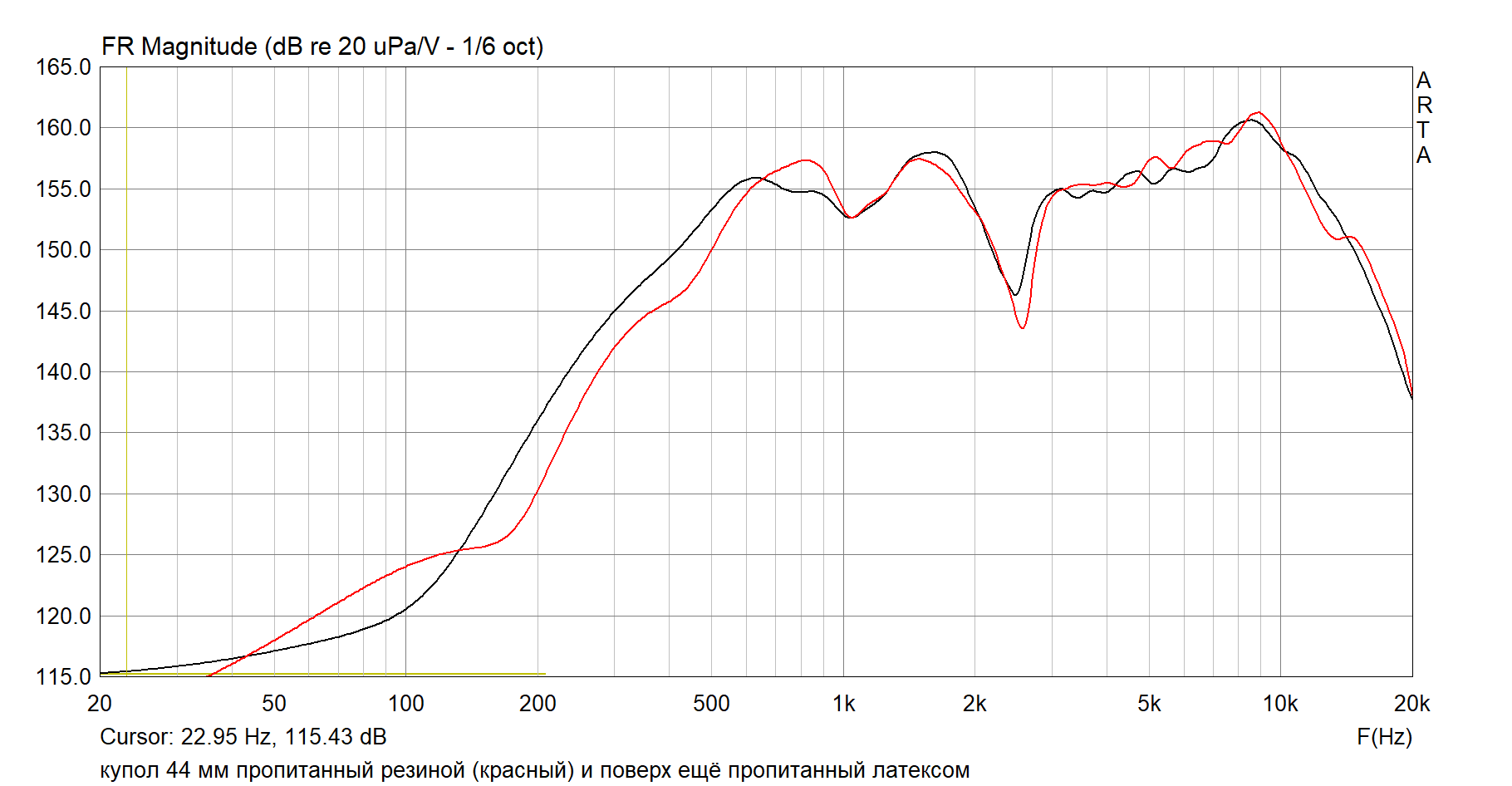

У меня имелся купол из бязи пропитанный каучуком и я попробовал ещё довольно густо помазать сверху латексом. Как видно, неравномерность стала меньше. Даже с учетом что ткань была отформована БФ, потом пропитана резиной и всё равно латекс сработал.
На днях я попробую получится ли отформовать ткань просто латексом, или только каучуком.
