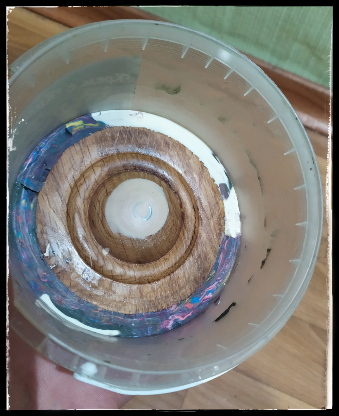

Завалялась пара МС от 4а-32 ферритовые и зацепило меня на днях сделать с ними купольные СЧ по привычной технологии. Хочу сравнить, даст ли что-то в звуке медный колпачок.
Немного технологии.
Матрица вытачивается из твёрдого дерева в дрели. Полученную деревяшку мажу вазелином на сутки чтоб пропиталась. В подходящую пластиковую посудину ложу заготовку и зазоры заполняю пластилином. На фото видно. Заливаю достаточным слоем эпоксидки с мелом в качестве наполнителя. Для большей теплоёмкости и в качестве арматуры ложу немного мелких железок. За сутки это застывает. Благодаря вазелину эпоксидка отходит легко.
Теперь скажем вазелином эту эпоксидную форму и, используя ту же ёмкость, заливаем ответную часть.

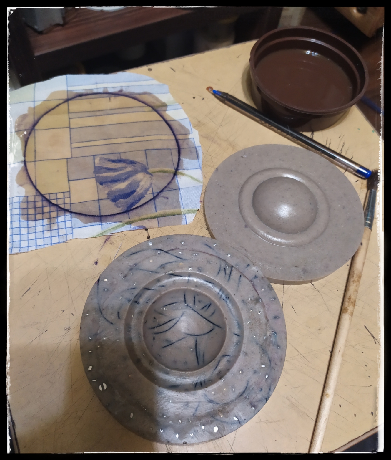

На ткань я использую б/у бязь. Почему б/у. Она тоньше и легче. Режу с небольшим запасом и мажу кисточкой БФ-2. Лишний клей выгоняю ручкой. Перед тем как ложить в форму ткань надо подсушить, чтоб почти весь спирт испарился. Затем зажимаю ткань в матрице и в духовку на 150 градусов. А дальше уже методом тыка подбираю время запекания. Сделал штук 8 и по крайней мере пару одинаковых по жёсткости получил. Если повезёт, так все попарно поделятся. Будут по запас.
Дело за катушкой.....

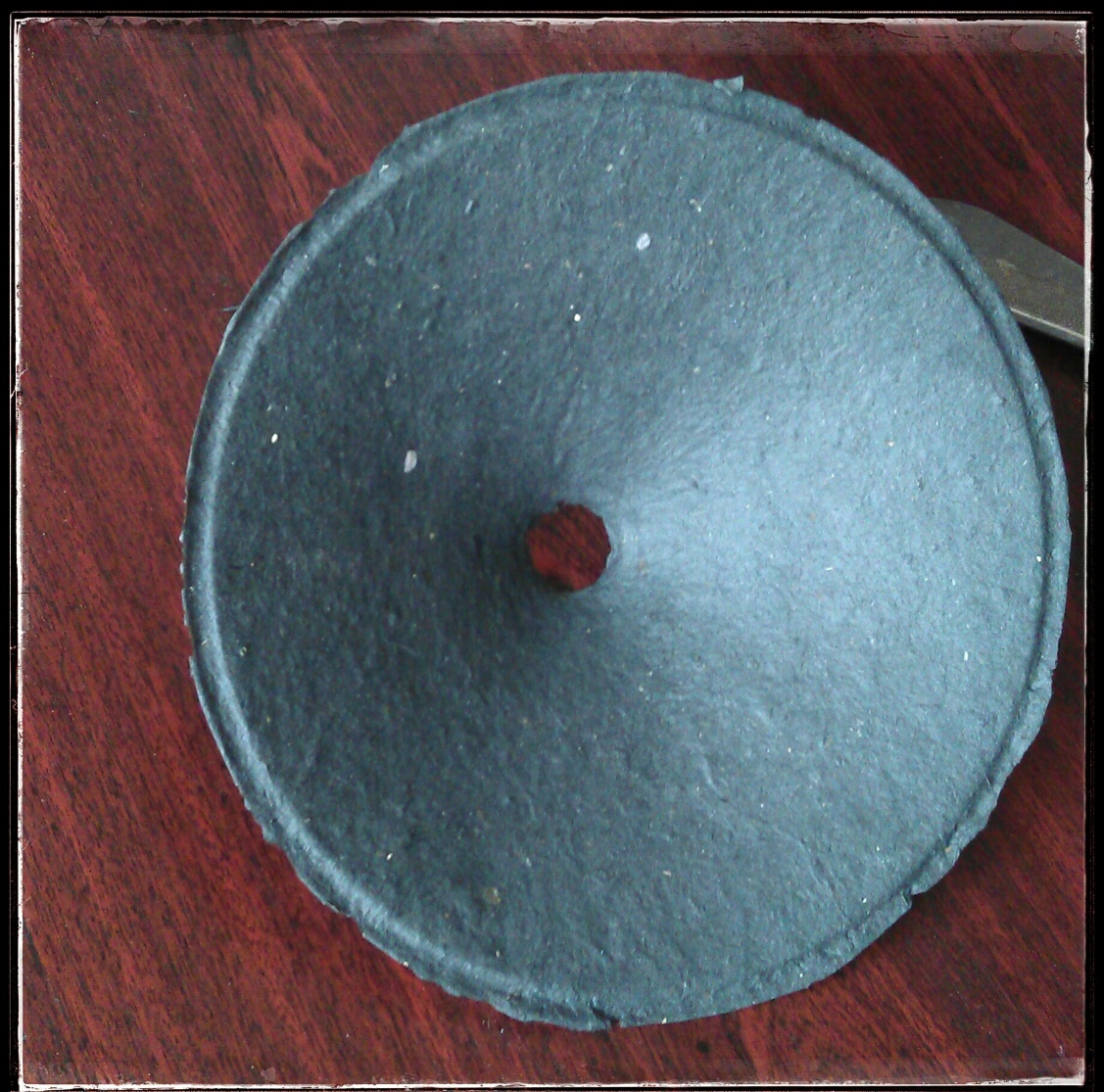

Сергей. Как бывший владелец купольников 50мм фирмы Браун, скажу, что их купола промазаны чем-то похожим на натуральный каучук, скорее всего, он и есть. Но ничуть не БФ-2, который каменеет при прогреве. Брауны очень мягкие и звучат божественно.
Знаю ещё, что есть клей Момент на каучуке, так и называется. Может быть, с него начать?
БФ там самый минимум. Только чтоб форму держала ткань. Клей я не запекал, а лишь прогрел. Так что подвижка целиком мягкая. Есть у меня каучук натуральный, но что-то страшно им мазать. Он ведь довольно тяжёл
Мне Германыч (Abettor на "бороде") советовал разведенным ПВА купол промазать. Говорит он мягкий, но закроет щели между нитками чтоб купол воздух не пропускал. Себе он так делал.
Впрочем, подвижки сделать если что новые дело одного вечера. Разведу каучук, на днях промажу. Только купол, или и подвес?
Немного о катушке.
50 витков проводом 0,15 (0,18) мм. в 2 слоя. Высота намотки 4,5 мм. При зазоре 8 мм это линейный ход по 1,55 мм на сторону. Омическое 6,8 Ом. Длина провода в зазоре 6,96 м. Вес провода 1,13 грамм.
