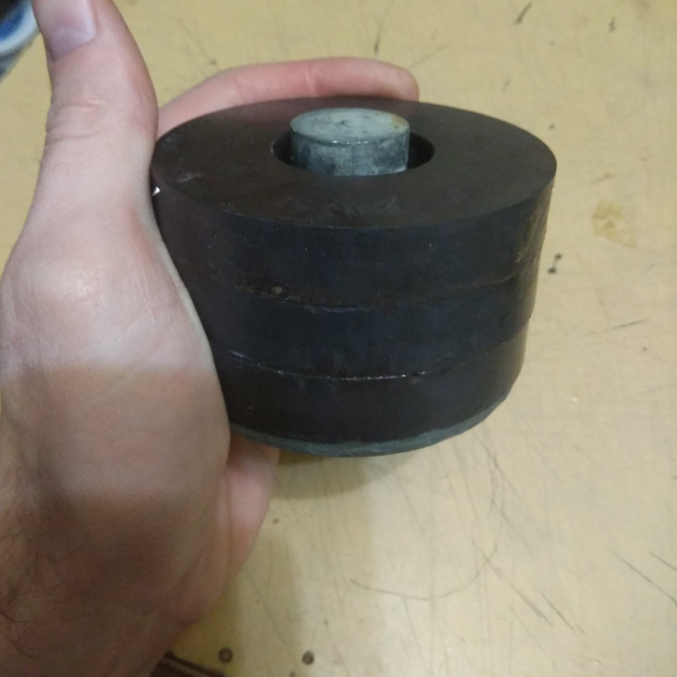

Мне тоже КАЖЕТСЯ, что получить более 1 Тл на обычном магнитомягком железе будет затруднительно, ввиду ограничения его свойств. Кроме того, почему то "забыли", что как только железо войдет в насыщение, про качество звука можно уже забыть.
Вы хотите сказать что в советских пищалках, вроде той, что в С-90 ставили специальное железо, а не просто малоуглеродистое? Там в некоторых моделях 1,2-1,3 Тл. Или в самаркандских 1а-20 железо особенное? Там 1,7 Тл по документам.
Вроде у железа есть определенный предел силовых линий, которое оно может пропустить при данной площади поперечного сечения. При одном и том же магните мы делаем зазор шире и индукция падает, но сила магнита то не поменялась. Поэтому мне кажется что если фланец делать толстый и лишь близ зазора уменьшить высоту, то насыщение если есть, оно лишь в этом сужении. По идее именно это сужение надо делать из перендюра, а в остальном месте железо можно оставить.
МС 25гдн-5 КИНАП, 4а-32 и 1а-20 полностью идентичны, разница лишь в зазорах. Высота фланцев одинаковая. В 25гдн-5 высоту не меняют, в 4а-32 снята фаска до 8 мм., у 1а-20 фаска до 3 мм. Индукция у них 0,79 1,2 и 1,7 соответственно. Диаметр керна и ширина зазора конечно тоже разные, но их опустим.
На истину не претендую. Хотелось бы прояснить ситуацию.

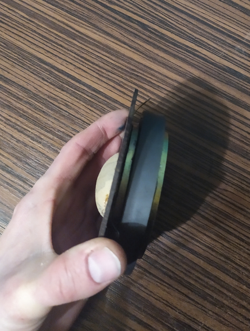

Бонусом фото динамика на МС с какой-то Тесловской кричалки. Магнит неудобный, керн 40 мм., зазор 1*3 мм. Такому только в купольники дорога. Подошли подвижки что для 1а-20 делал, были запасные. Сделал другу в компанию к 6гд-6 переделанному. Пущай развлекается)) Надеюсь до 12 кГц потянут, а пенсионеру больше и не надо.

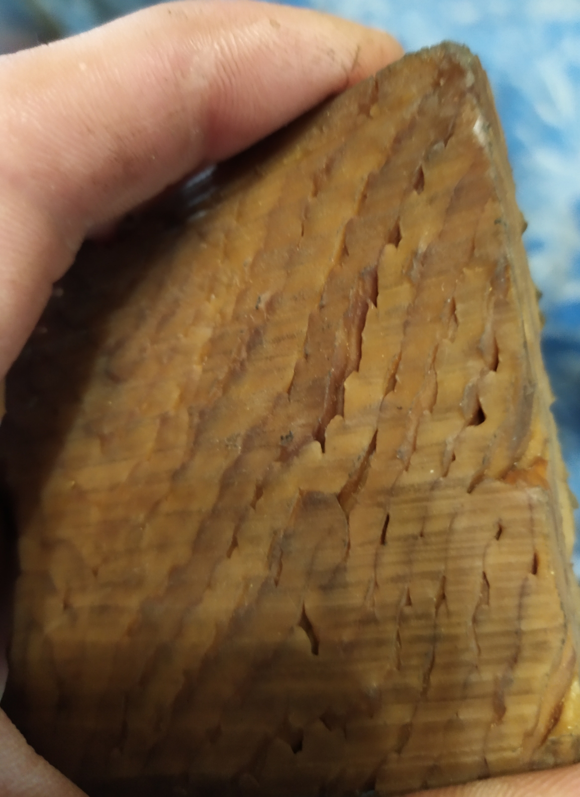

Вроде бы это настоящая натуральная резина. Но какая-то она сильно твёрдая. Боюсь если её растворить и помазать купол, то после испарения растворителя может стать опять твёрдой.
Шибко похоже на каучук
Обязан растворяться в бензине , сперва набухает, потом растворяется .
А есть и готовый Момент на натуркаучуке, коричневый, его Сергей Евгеньевич советовал, работает им.
Разведу несколько разных, а потом на неудачных подвижках сравню.

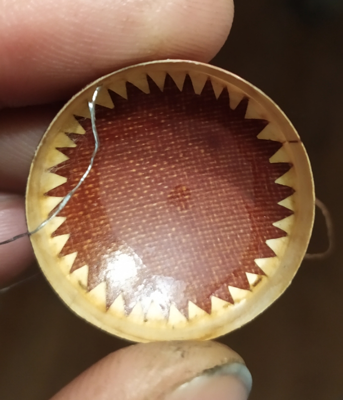

Александр, а Вы слушали ВЧ с бакелитовыми куполами? Их кажется феноликами называют. Только не в рупорных драйверах, где их иногда ставят, а в обычном купольнике.
    235.9 KB · Просмотры: 171
С феноликами знаком только по Пи-Аудио, РНТ-404, нравятся, спокойный звук и комфортный.
Просто как купольные не включал.
Значит попробую. Куполок лёгкий. Катушку только перемотать надо и подвес примудрить. Раз в Пи-Аудио спокойный, то без рупора тем более резко звучать не должен
