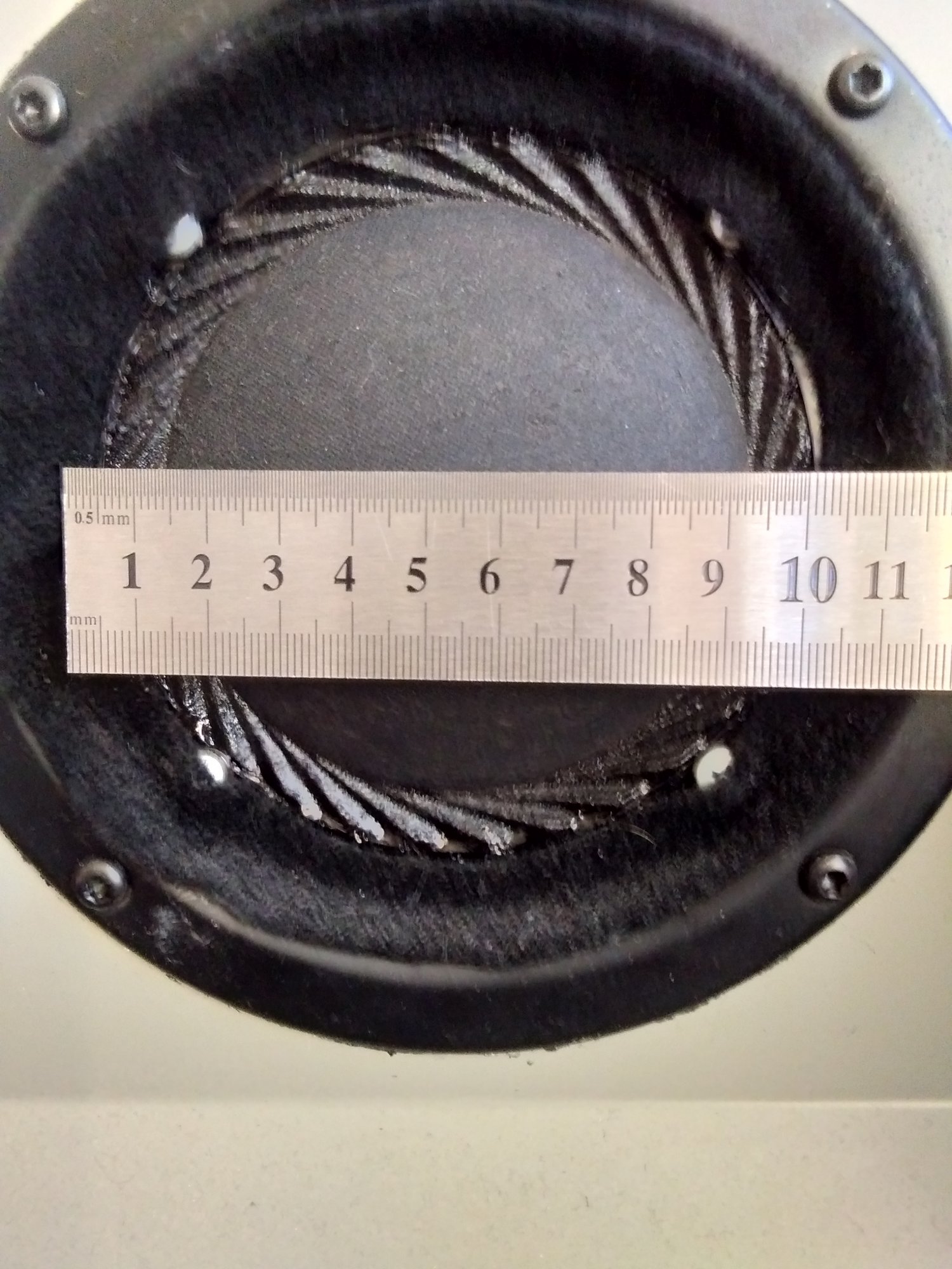

Промазал в 2 слоя резиной, собрал. Магнит плоский, большой, отверстие в корпусе меньше. Поэтому я просто подключил параллельно через 22 мкФ (8 Ом динамики). Мне нравится. Думаю переделаю под них. У МС 4а32 есть бонус в виде большого линейного хода. Подвижка позволяет этот ход, а потому можно будет немного опустить частоту раздела до 550-600 Гц, а не 900 Гц как сейчас.
Но это всё со временем.

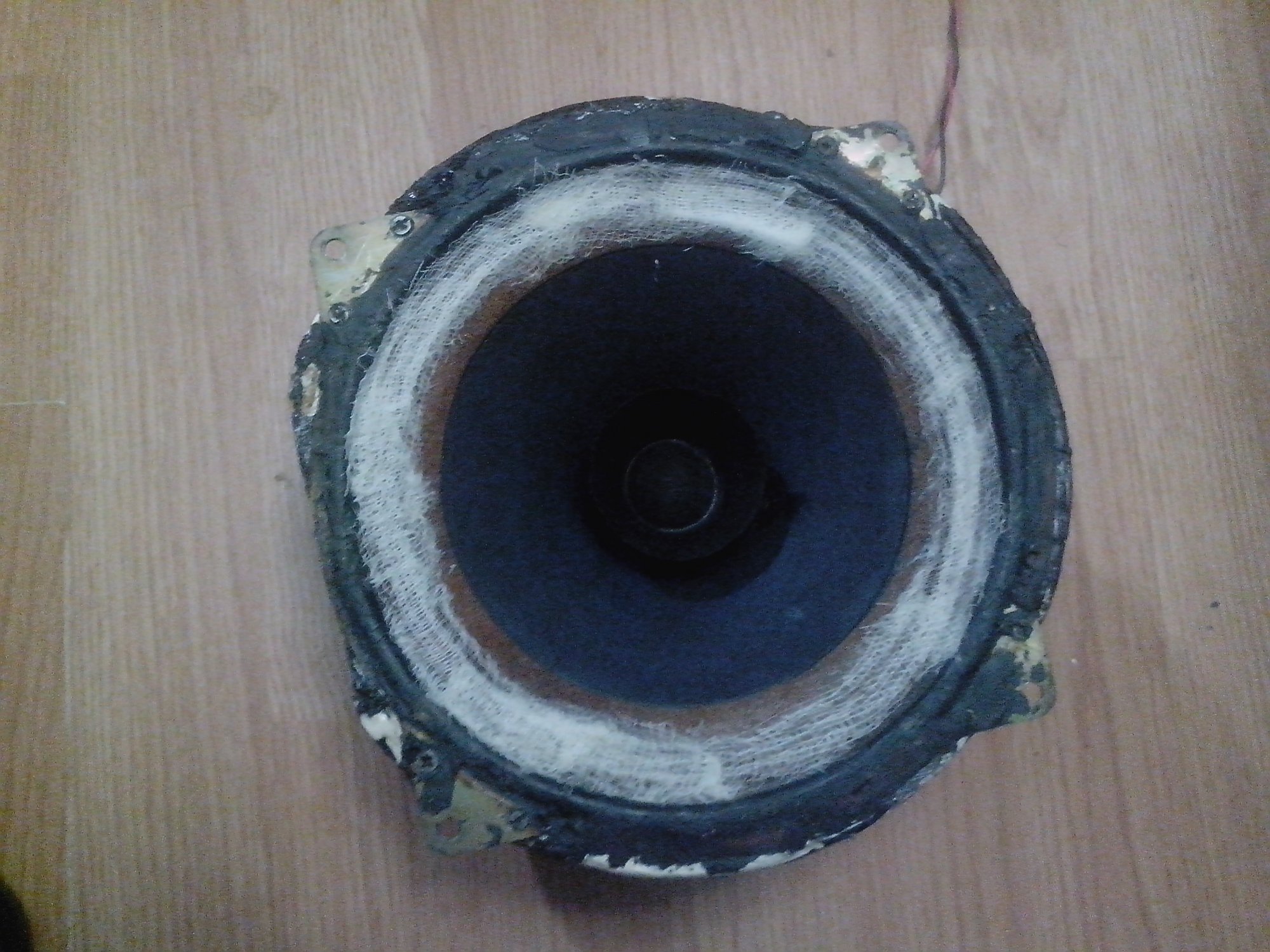

Потребуется марля или медицинский бинт и клей ПВА.
Переделка динамика 10ГДШ-2 (36) или 25ГДШ-12Д заключается в проклейке края диффузора полосками бинта пропитанного клеем ПВА - в три слоя. в результате получится очень ровная АЧХ. При этом чем больше нахлест на диффузор тем уже полоса, меньше неравномерность и шире диаграмма.
Во вложении фото СЧ-ВЧ колонок и их параметров с динамиком 10гдш-2 до переделки и после переделки (рупорок частично срезан). При мощности до 1 Вт искажения порядка 0,1%, при 10 Вт порядка 0,5-1,0%.

Вот так просто ляпаем по периметру любого динамика бинт на ПВА и автоматом получаем ровный динамик? Видать этот динамик изначально уродцем был что что с ним не делай хуже не станет.
Рецепт из головы, не обдумывал, просто появился после чтения вашего поста. Для СЧ. Срезаем остатки родного подвеса. В ненатянутом виде вырезаем кольцо подвеса из женских колгот 40 ден. Клеим это кольцо на место старого подвеса и промазываем получившийся подвес сильно разведенным латексом. Лишь бы герметичность появилась. В итоге минимальное влияние подвеса на диффузор и очень малый вес. Кроме того резина в подвесе будет демпфировать призвуки диффузора.

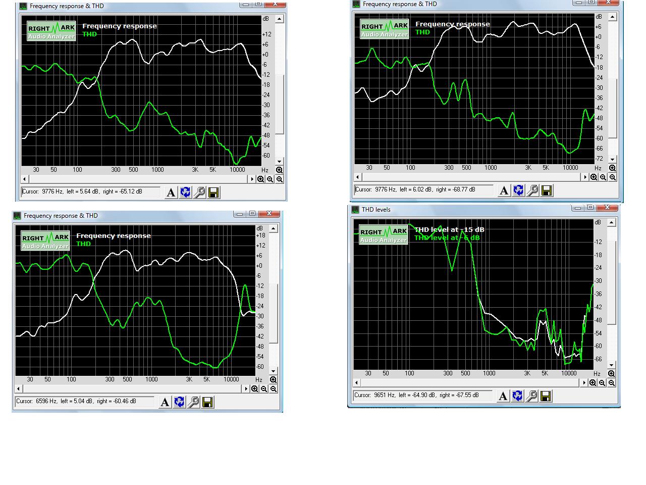

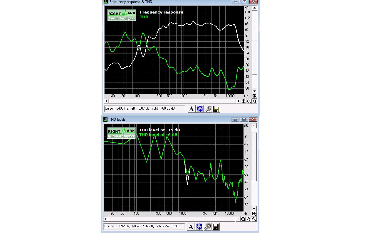

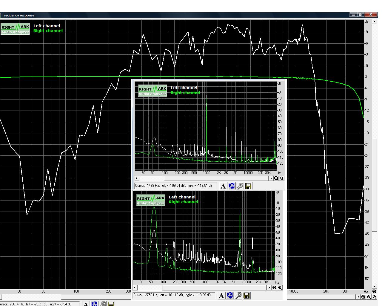

АЧХ и искажения рабочего динамика до переделки - 5 фото. После переделки 8 (через 2 месяца - клей ПВА - засох) на 6, 7 и 9-12 фотках АЧХ и искажения после недели суши ( клей еще не полностью высох). Если к спеху феном можно высушить за сутки, но может повести центровку.
Ляпать не надо. аккуратно кисточкой наносим клей на край диффузора и потом наклеиваем либо кольца марли, либо полоски вырезанные из бинта полукольцами шириной по 2 см. Если поролон превратился в труху, то просто выдавливаем клей тонкой струйкой на край динамика и аккуратно приклеиваем первый слой марли. Также поступаем с другими слоями, чтобы не сбить центровку диффузора. ПВА сам впитается в марлю до краев слоев. Много лить клея не надо - может все раскиснуть центровки не будет. Лучше через сутки еще раз промазать клеем марлю.
Если у вашего динамика получатся такие же параметры как у доработанного 10гдш-2, сообщите и покажите графики АЧХ и искажений на мощности в 10 Вт посмеемся вместе.:)

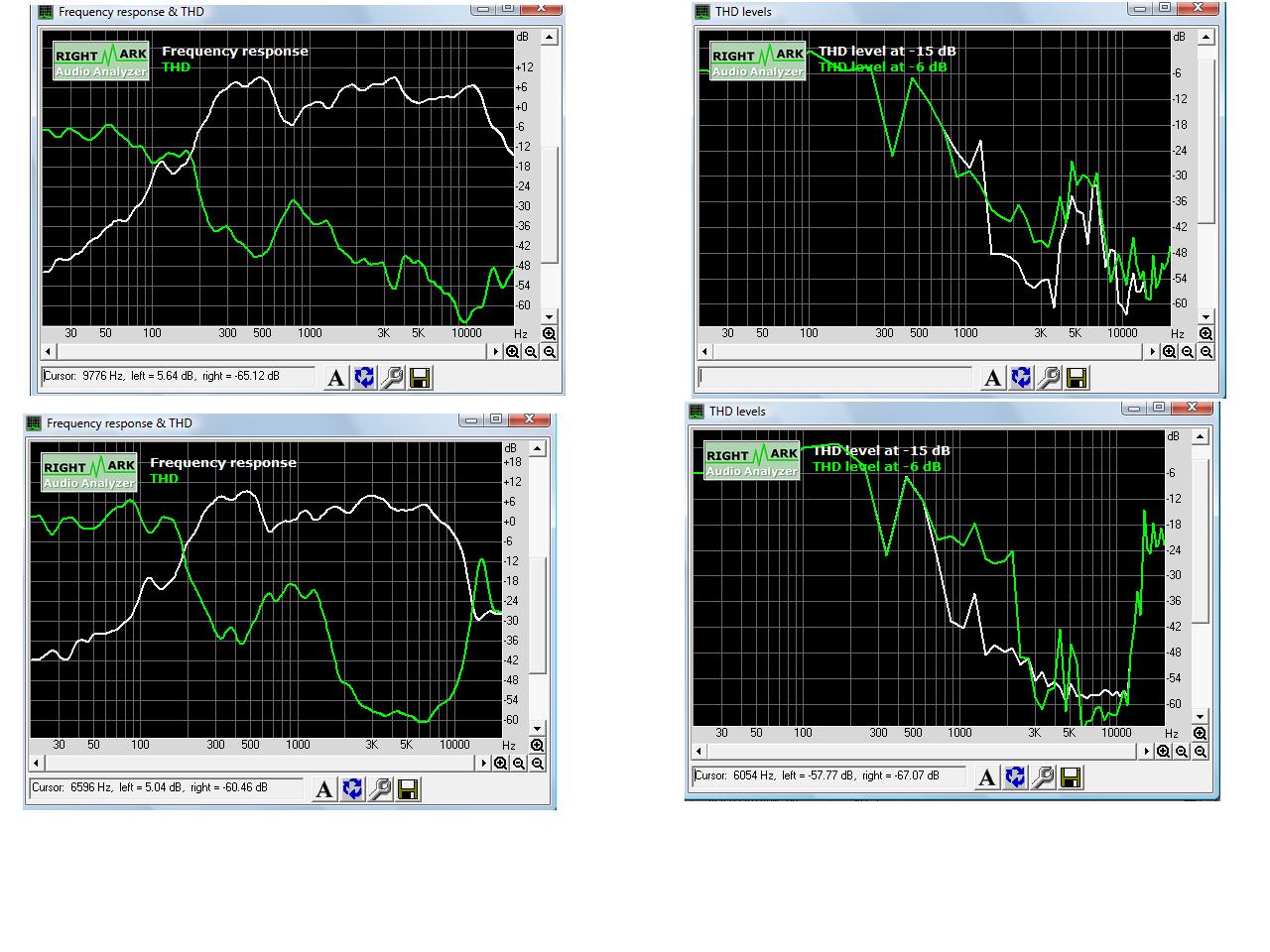

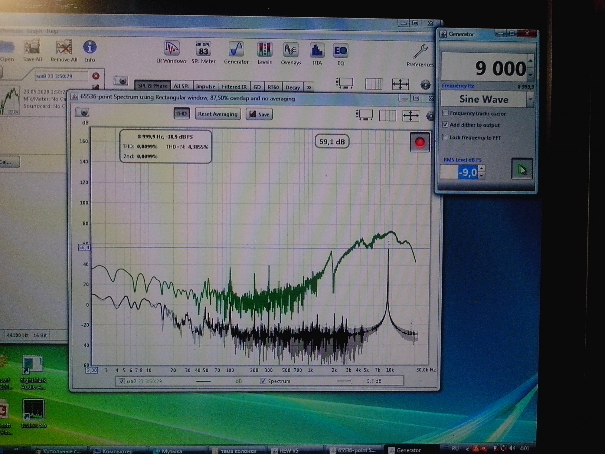

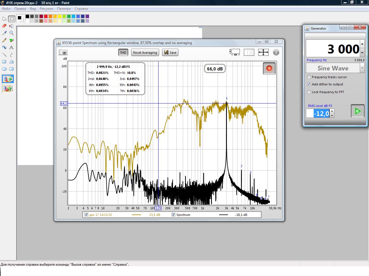

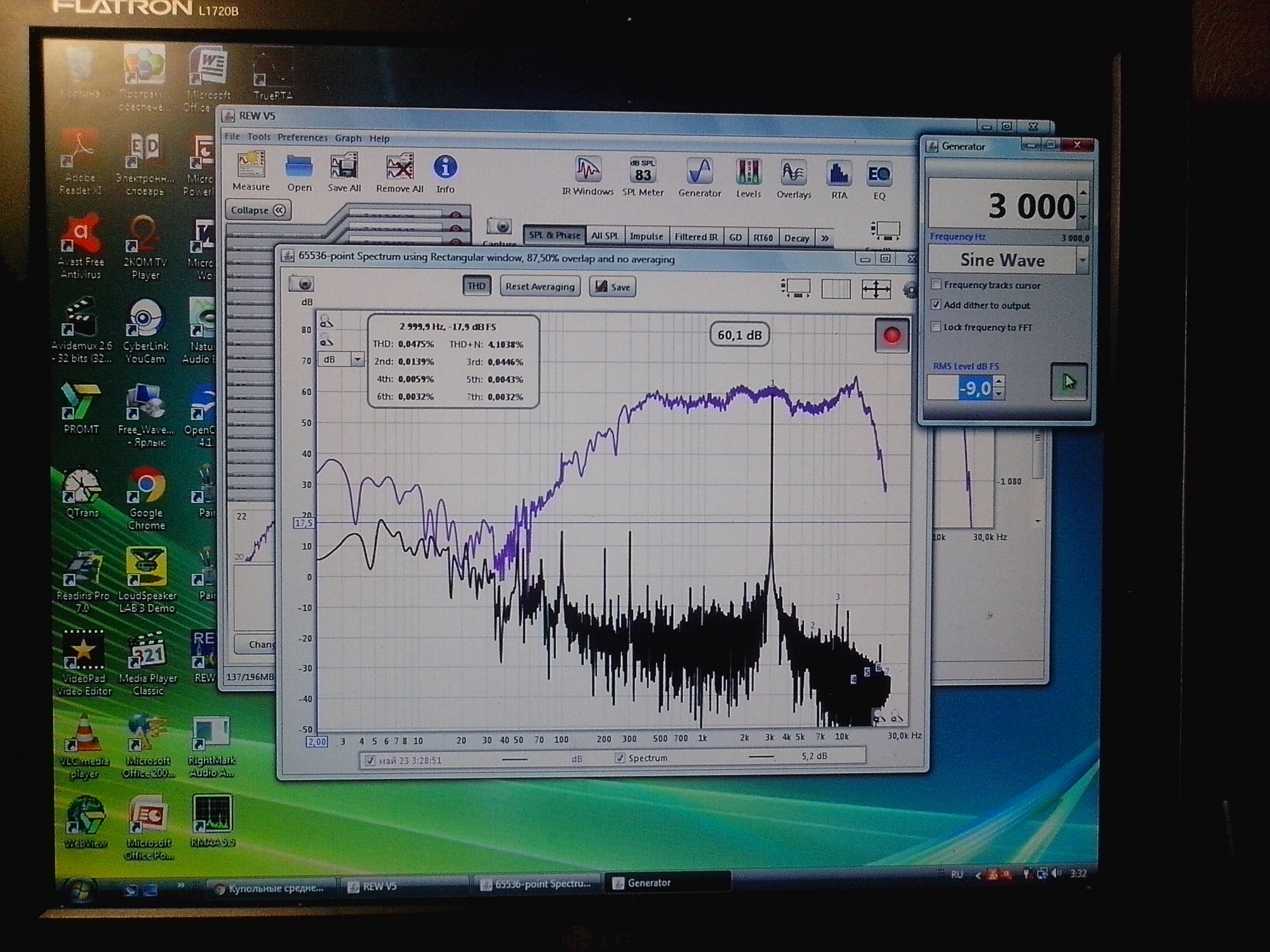

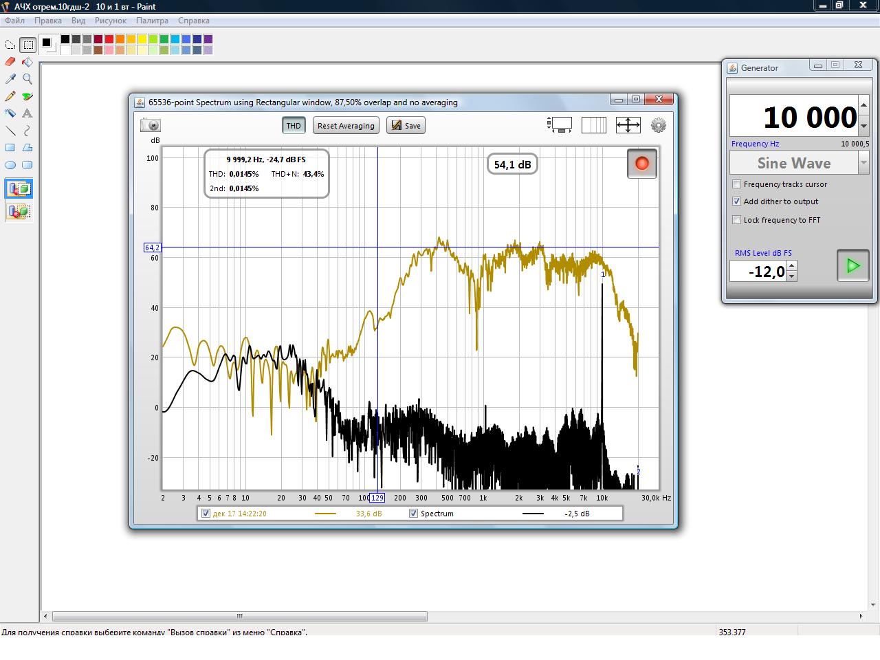

Решил перемерить модернизированный динамик (точнее колонку с этим динамиком).
Принципиально АЧХ не изменилась - очень ровная. такой среднечастотник отлично будет работать с 400 - 500 Гц. Можно вообще не использовать дополнительный ВЧ динамик (если не трогать рупорок). если рупорка нет, то нужен ВЧ динамик, который может работать с 8-10 кГц.
Параметры получились просто уникальными - при небольшой мощности (порядка 0,5 - 1 Вт) динамик вообще не искажает сигнал. Искажения уже определяются не искажениями АС, а искажениями УНЧ на частотах выше 8000 кГц ( порядка 0,1 - 0,05%).
АЧХ и искажения см. ниже.
Ради спортивного интереса решил в тех же условиях измерить заводские ВЧ динамики ЕЖИКИ.
Зеленым цветом АЧХ и искажения одного динамика, синим другого.
Видно насколько этот динамик по искажениям уступает самодельному на 10гдш-2. Искажения на 6000 Гц просто вообще ни в какие ворота - 8-10% :whistle: Чувствительность выше на 12 дБ. Но если эти динамики использовать, то только на частотах выше 8-10 кГц. На этих частотах искажения очень маленькие - проверял по другой программе где-то - 60-66 дБ. При этом нужно делать фильтр высокого порядка, чтобы низкочастотный "пердеж" не было слышно.
Микрофон МЭК-3 - режет с 14 кГц и есть провал в районе 7 кГц.

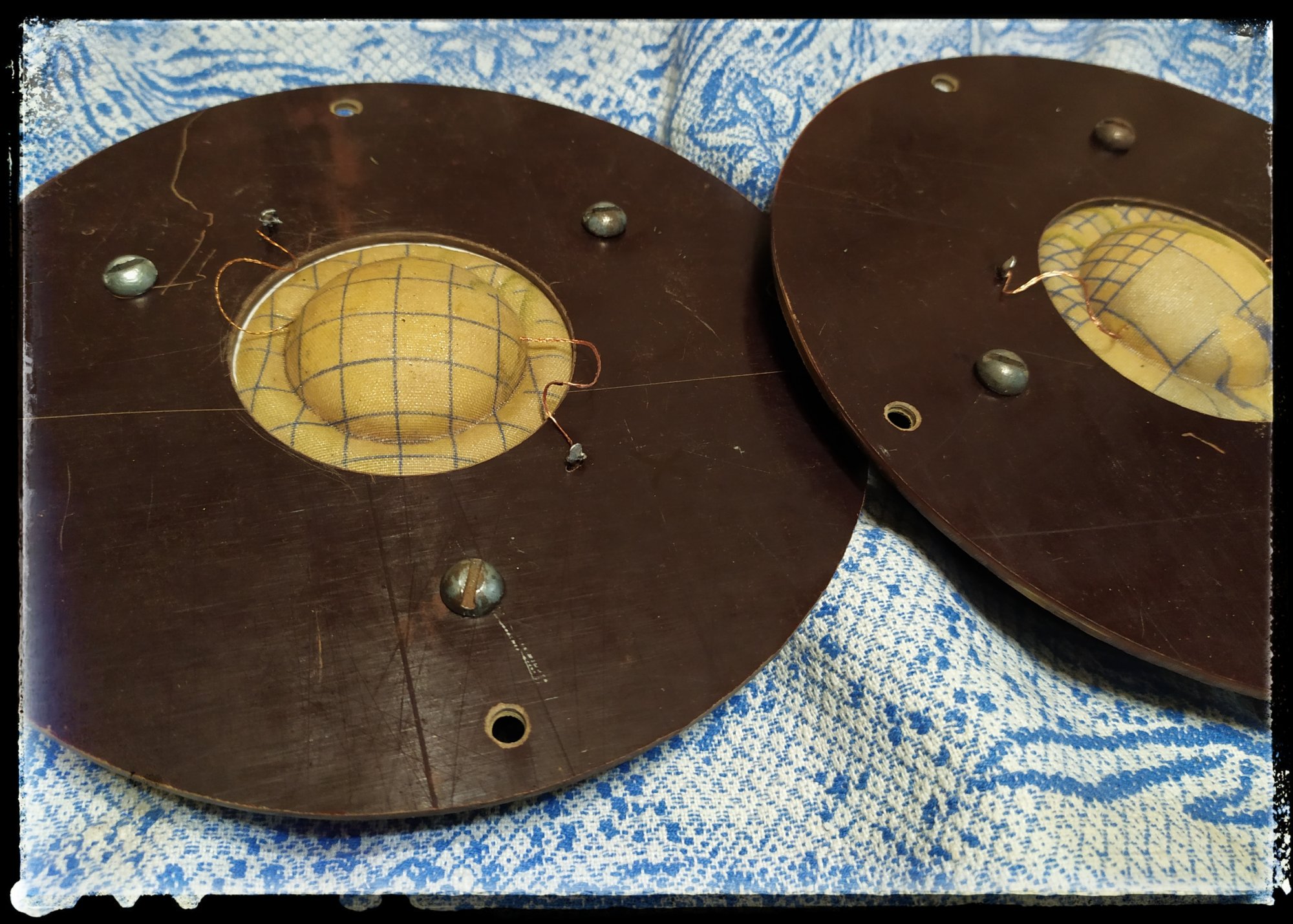

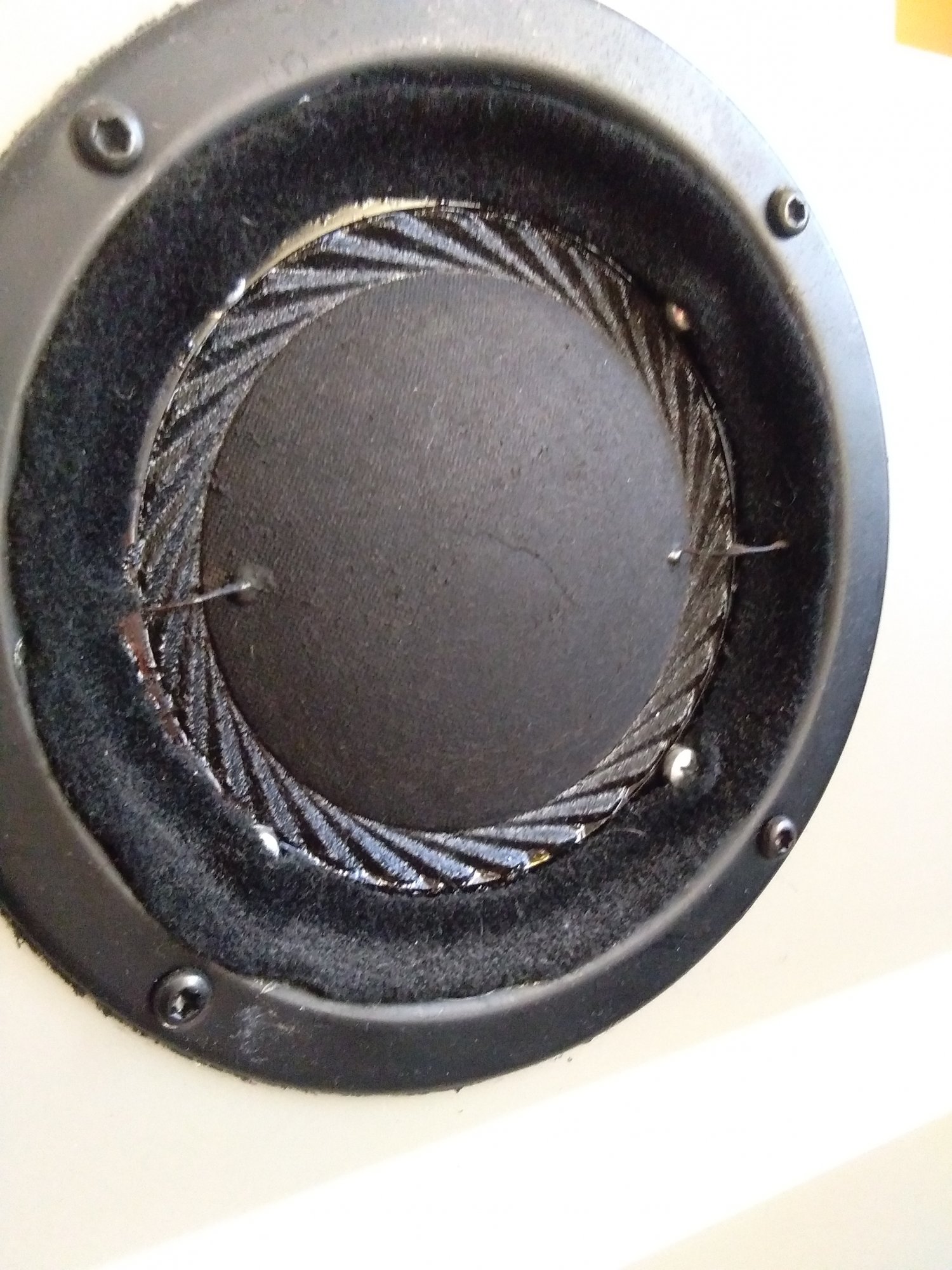

вот достались по случаю такие дины - немцы старые sammit.
катушка аж 90мм. Звучат неплохо но нет микродинамики бумага толстая. Попробую переделать на шелк.

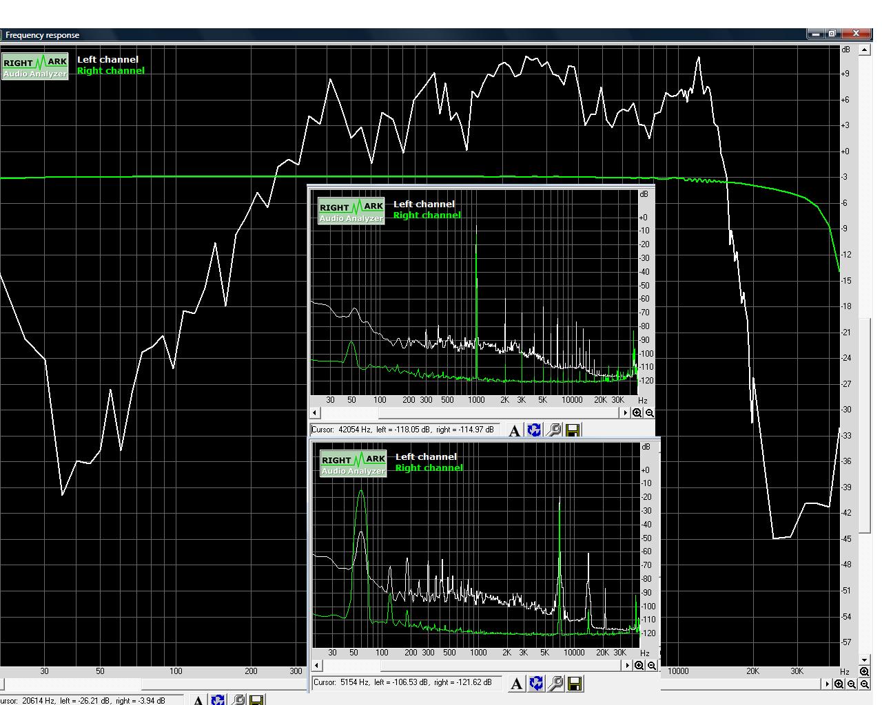

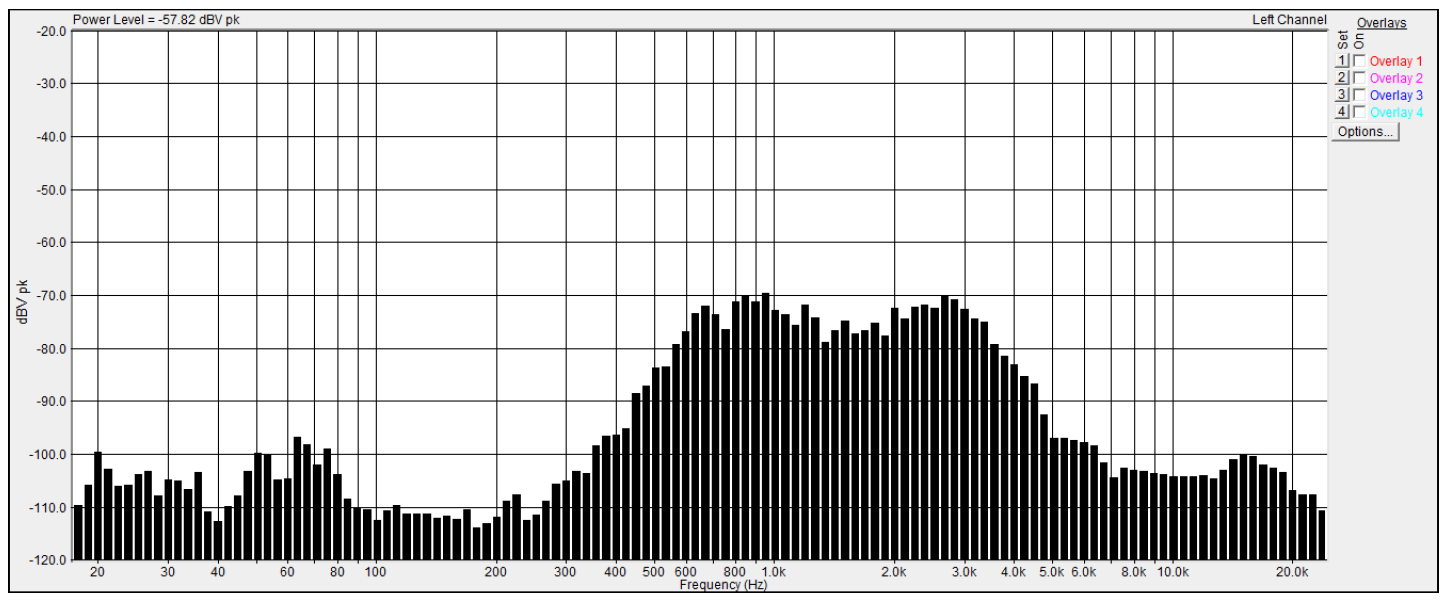

АЧХ
Шикарная АЧХ. Полосовой фильтр с настройкой 1500 Гц, может, плюс катушка на землю, больше ничего не надо. Я бы не трогал. Нескромный вопрос: как определить микродинамика есть или нет . Вообще хоть намёк на определение, может, ссылку. Не встречал ну нигде в литературе. Боюсь, что сие есть образное понятие, описывающее общее впечатление от звучания, а не объективный параметр, поддающийся определению и измерению. Просветите, плиз.

А если без шуток, то по специальным измерительным сигналам и новым методикам измерений параметров качества аппаратуры и по росту шумовой полки между гармониками специального тест-сигнала (периодически повторяющихся коротких импульсов) можно понять уровень микродинамики или, говоря более научно, понять совокупный уровень всех видов нелинейных искажений опорного сигнала. А по изменениям АЧХ можно понять уровень линейных искажений.
Видите как оказывается все просто и понятно - без всяких ушей и прочих приблизительных методик оценки качества работы аппаратуры.;)
Вот в этом видео показаны примеры анализа микродинамики как всей системы, включая УНЧ и АС, так и одного лишь УНЧ.
По-нашему, микродинамика есть, если уровень самых слабых звуков выше уровня мешающих восприятию призвуков и нелинейных искажений. То есть, микродинамика=динамический диапазон динамика. Каламбур-с вышел. Правильно я понимаю? Но тогда достаточно измерить уровень грязи в рабочей полосе частот и сказать: для такого-то дина динамический диапазон столько-то дБ, он передаст тихие звуки без засорения гармониками от сильных. А вот другой не сможет, у него микродинамика на 8дБ хуже...
Исправьте, если не так.
Все проще.
Если УНЧ и/или динамик имеет искажения больше -40 дБ ( 1%), то такие искажения уже можно уловить на слух как на одной синусоиде ( слух примерно с 1% регистрирует искажения) так и на двух ( одновременно будут и нелинейные и интермодуляционные искажения). если уровень гармоник ниже разрешающей способности человека регистрировать эти искажения - ниже -40 дБ, например - 48 или - 60 дБ, то такие искажения среднестатистический человек же не в состоянии зарегистрировать.
А вот эксперты - слухачи, могут зарегистрировать искажения ниже этого среднего порога. Самые лучшие из них умудряются регистрировать искажения на уровне - 80-90 дБ. И сказать, например, у какого УНЧ искажения ниже. Но это они могут сделать не с 99% точностью как компьютеры с измерительными программами, а где-то с точностью 70-80%. Причем они это могут сделать не по синусоиде, а по сложному сигналу - реальному музыкальному сигналу, где существует много гармоник и ни улавливают в виде искажений как бы все нелинейные и интермодуляционные и другие виды искажений от всех гармоник, поскольку общая энергия этих искажающих гармоник (звукового мусора) становится уже на много больше энергии, например, энергии гармоник от одиночного синусоидального сигнала на одной частоте.
То же самое могут делать и приборы, измеряя как бы этот "мусор" по отношению к энергии входного (идеального) сигнала от источника. И они могут это делать даже с более высокой точностью чем люди, потому, что у компьютеров выше разрешающая способность чем у человека примерно на 50-70 дБ.
Что касается динамиков, то у лучших образцов могут быть очень низкие искажения на малой мощности (примерно 0,1 от номинально). они могут быть сопоставимы с искажениями УНЧ. Эти искажения обычно составляют порядка -40-70 дБ. А вот при повышении мощности начинается резкий рост искажений и на номинальной мощности у лучших образцов современных динамиках эти искажения составляют порядка -30 -60 дБ в зависимости от частоты). Самые большие искажения на НЧ. на частотах 20-30 Гц искажения на номинальной мощности могут составлять 3 - 10%. А у ширпотреба и 50 и даже 100%.
Посмотреть вложение 4055Посмотреть вложение 4056
АЧХ
Гениальные средники, мечта трехполосника.
Ему просто нужен повод чтобы вывести их из строя. И динамика тут ни при чем. Если хочется динамики, пусть пробует пленочные.
катушка аж 90мм
Магнитик бы такого типа найти и я бы попробовал сообразить подвижку. Вряд ли АЧХ така выйдет, но попробовать интересно.
А можно фото сзади, или сбоку?
Возможно там подвижка съёмная, тогда и разобрать не страшно
В выходные разберу сфотографирую для ознакомления.
