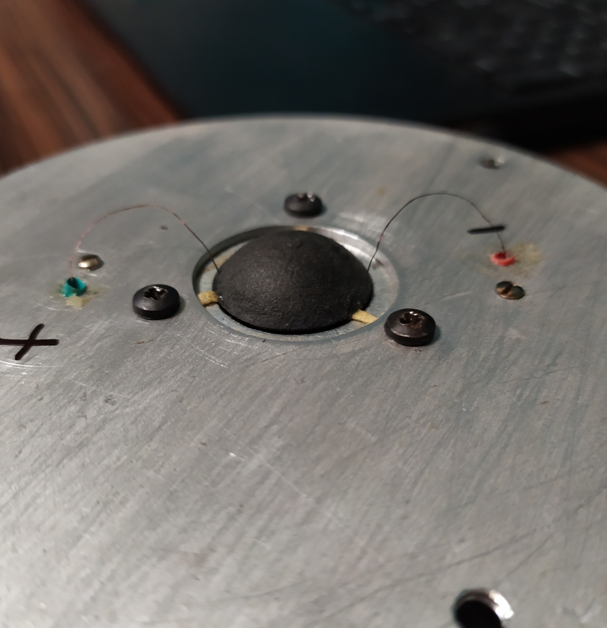

Не может ли это быть из-за демпфирования 2 сегментов купола, гибкими шнурами? Капли клея тоже довольно массивны.
Не. Просто в центре купол тонкий и проминается. Видимо, несоответствие между размером купола и толщиной ткани.
У одних Браунов нет ямы , у других Браунов она есть, спасает то, что 5 кгц частота достаточно гадкая на слух, шкварки, поэтому никто не жалуется на плохой звук .
Все предположения нужно проверять , микрофоном, но как это сделать- ещё нужно придумать. И чтобы динамик не сгубить. Проще не трогать , принять его как есть.
Для первых проб с пищалками 20 мм решил применить часть от рупорка 10гдш, он у этого динамика совмещён с куполком.
Можно ли без опасений вывода сделать тем же проводом? Сделать полувиток и на стоечку рядом с куполом. А то добавлять мишуру, это лишняя скрутка, капли клея, а это всё вес.

В моих Селешинах пищалках в фланце проделаны канавки , залитые клеем, в них лежат провода от купола до клеммников, выведенных на тыльную сторону А передняя сторона клемм залита в пластик, не добраться, пришлось вспахивать.
Напоминает 10гдв 2-16. Только там и контакты на лицевой стороне.
Я пластину крепления сам делаю, мне удобно из латуни выпилить полоску, с лицевой стороны она выглядывает контактом для вывода, а изнутри для проводки. В пластине бормашиной делаю углубление под эту пластину. Всё для лёгкой разборки))

Первый готов. Но пластину для крепления и выводов буду уже завтра на работе делать.
Катушка 20 мм. проводом 0,1 мм 2 слоя 45 витков.

Собрал в кучу. Жду пока клей высохнет.
    772 KB · Просмотры: 209
    562.9 KB · Просмотры: 199
    452.4 KB · Просмотры: 217
Магнит с венгерских Орионов pd131.
В качестве подвеса и центровки узенький кусочек пены от подвеса 10гдш.

Очень многообещающе выглядит, ещё-б купол полегче. Подвес из трёх тоненьких полосок ППУ? Перекашивать купол не станет при движении, ведь при таких миниатюрных размерах да ещё и угол в 120 градусов выдержать желательно. Уже попробовали на звук?
Довольно многообещающе. Только вот провод, как мне кажется, толстоват...
Мне понравились динамики с ребрами жесткости на диффузорах.
Хотите сказать 0,1 мм пищалке толстый? Магнит от ШП потому я сознательно мотал не 0,08 мм. чтоб больше было БЛ.
А в целом про вес.... мы слушаем 10ГДШ и говорим что у него есть высокие, он же ШП, на АЧХ что-то после 15 кГц. Я же взял треть колпачка и катушка около половины той, что у 10 ГДШ и мой вариант тяжелый для ВЧ? Я не отрицаю что многие купольники легче будут, но что было, из того лепил.
Не подумайте что считаю их хорошо звучащими, вполне может что гадость вышла. Мне и сравнить сейчас не с чем.
Включил через 3,9 мкФ. Чегой-то верещат, и то ладно. Причешу, тогда включу нормально, приглашу дополнительные уши, мои по ВЧ сильно слабы.
Я собираюсь по периметру промазать тонким слоем клея, максимально тонким, чтоб его плёнка работала как подвес. А пена лишь центрирует.
