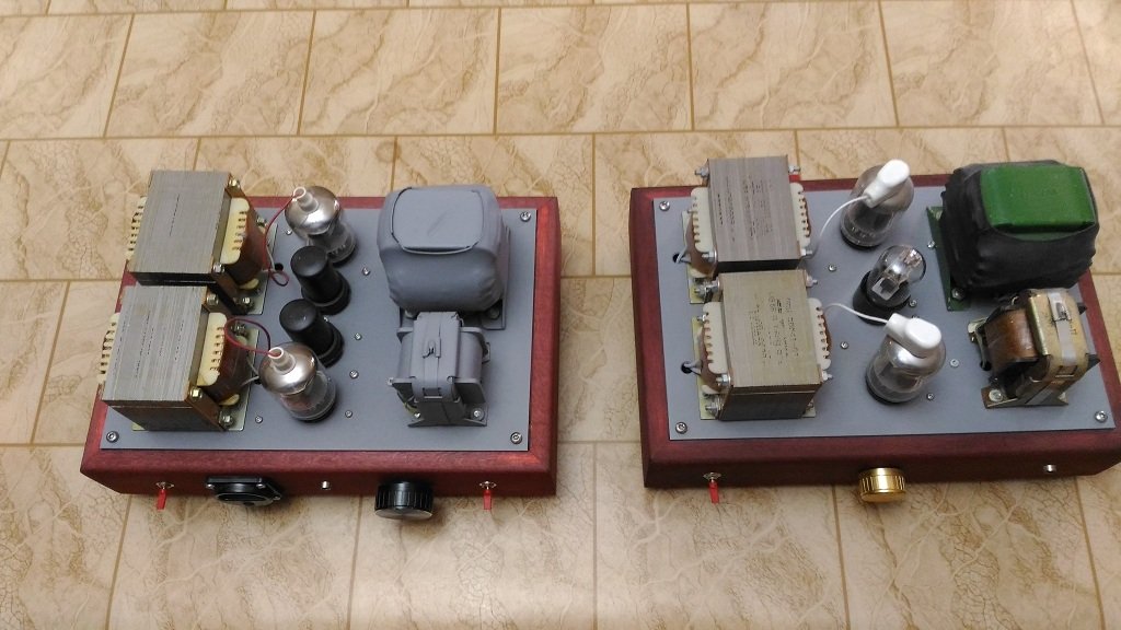

Можно и больше питание, тогда ограниченно было

Спасибо Юрий Робертович.. вторая схема это на наушники.. Надо будет попробывать.. Ламповая звукопередача... Друг принес с ладошку усилитель D класса .. Вот мол 20 Вт на канал, и цена поделки смешная.. Начали слушать.. Послушали... послушали и он со мной согласился.. От этой D звукопередачи не отдыхаешь, а ламповый SE усилитель хоть он и по три ватта на канал но выключать не хочется.. Да интересно получаеться, триоды лампы 6н14П действительно могут работать с низким анодным напряжением, но относительно большим током.. Номиналы резисторов в катодах на Ваших схемах совсем небольшие...
5,983
2,949
128
При сдваивании в каждый катод можно поставить по резистору, раздельно.
Тогда их сопротивление будет больше, стабильность схемы - выше.
