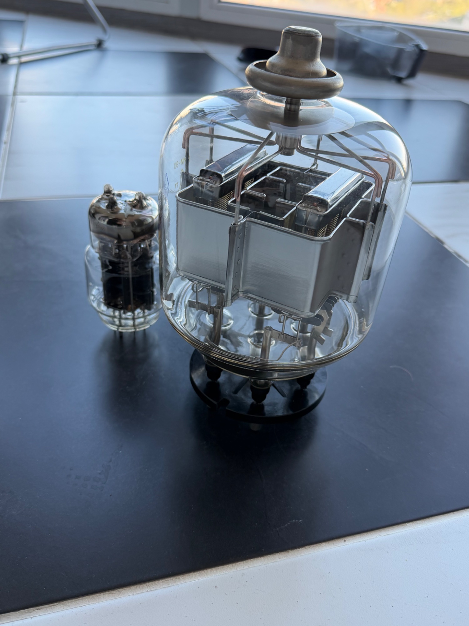

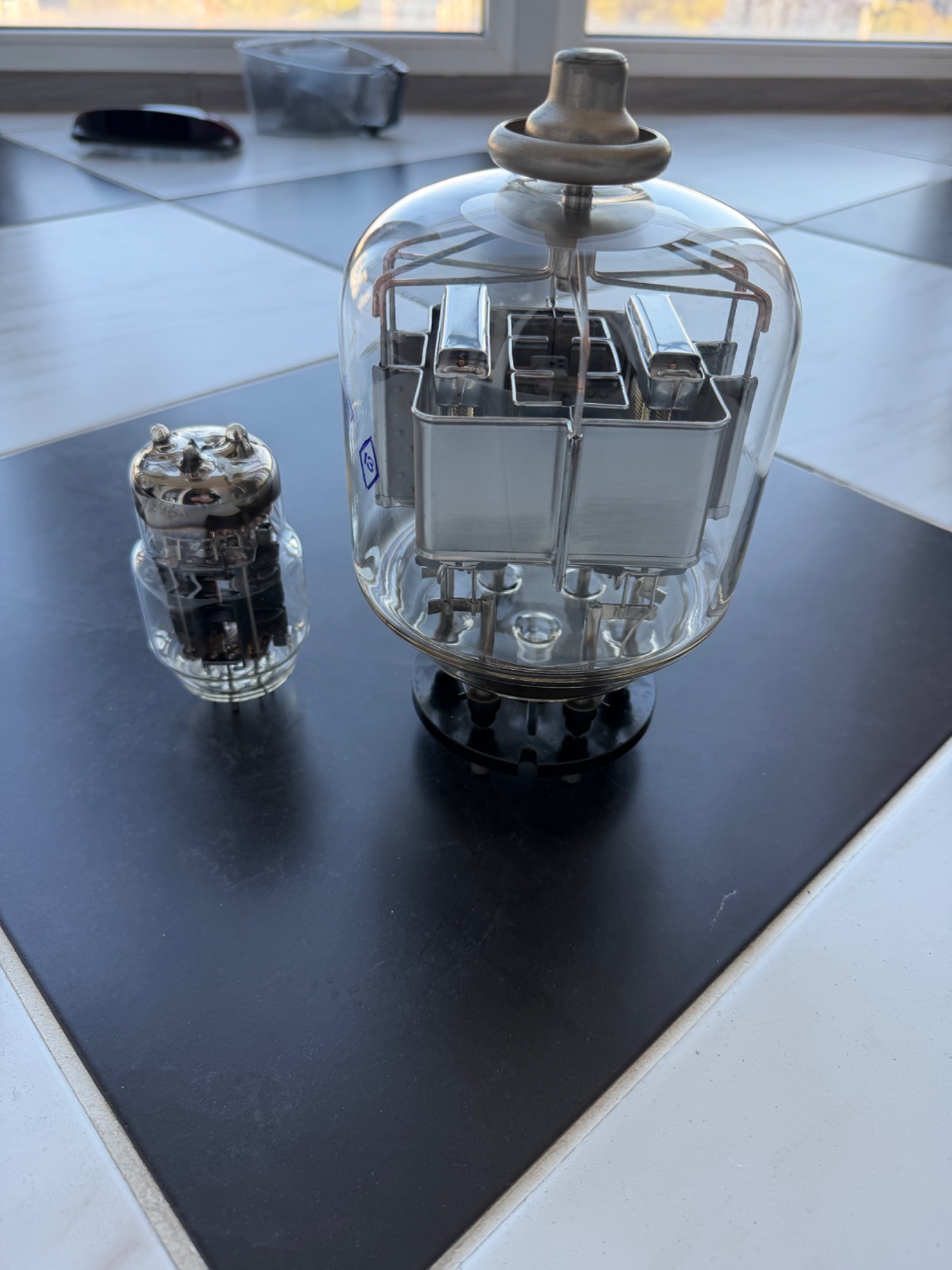

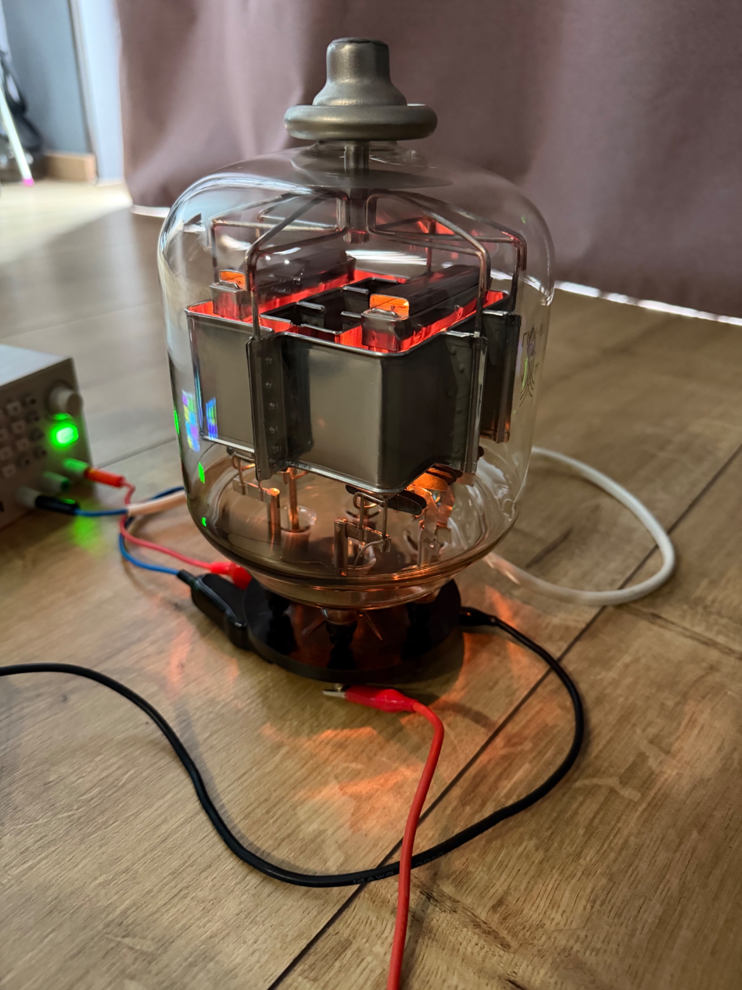

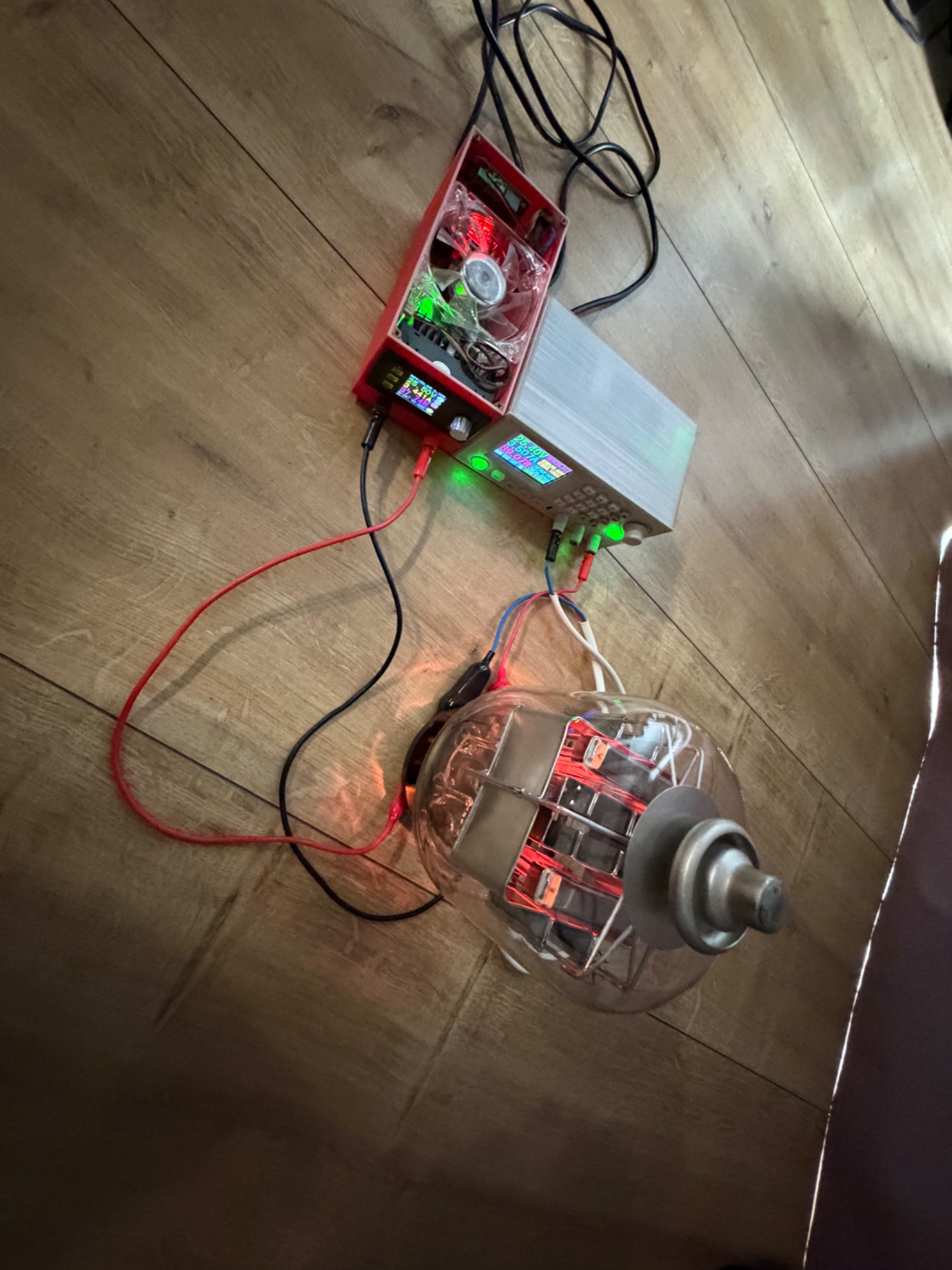

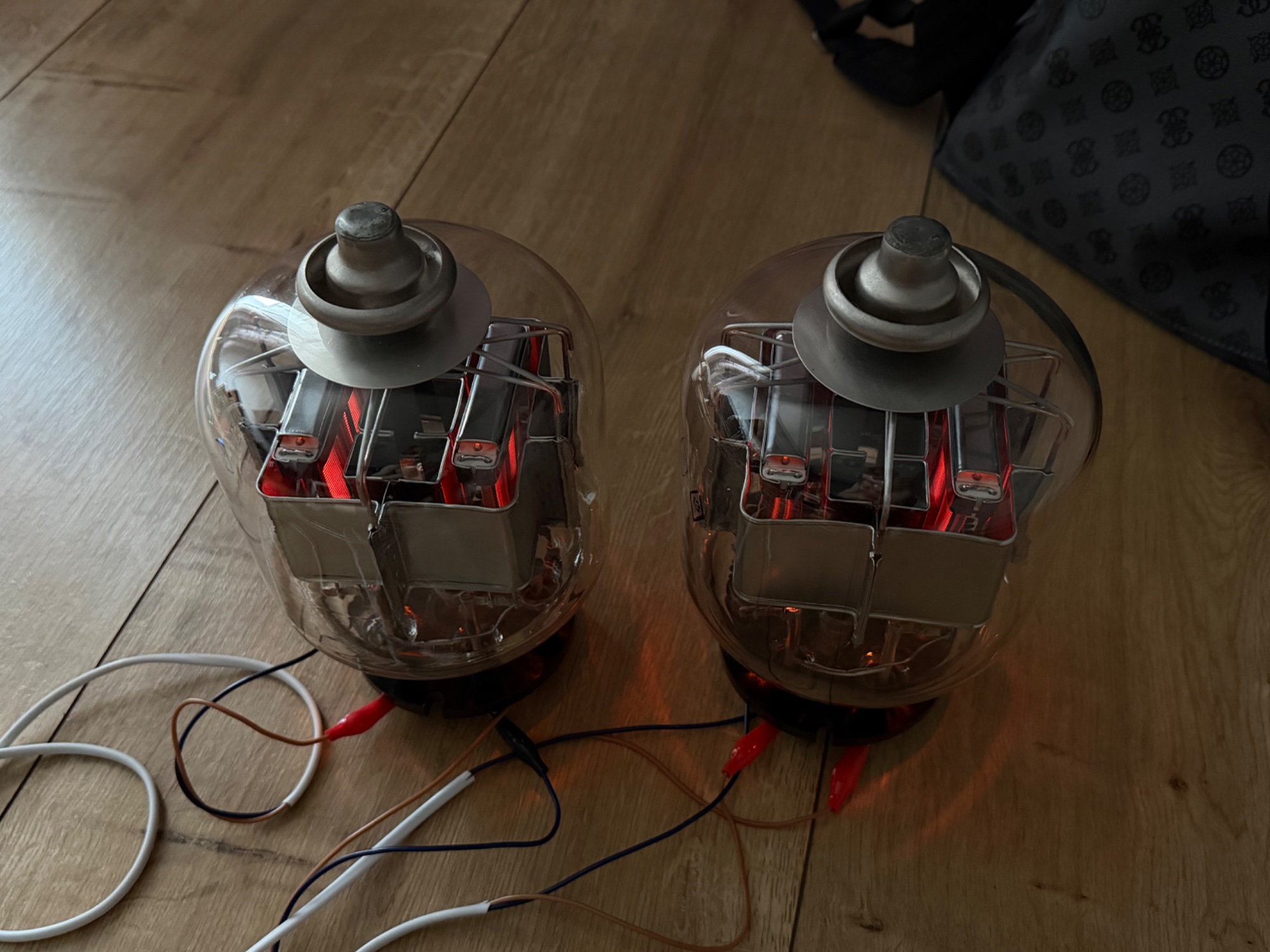

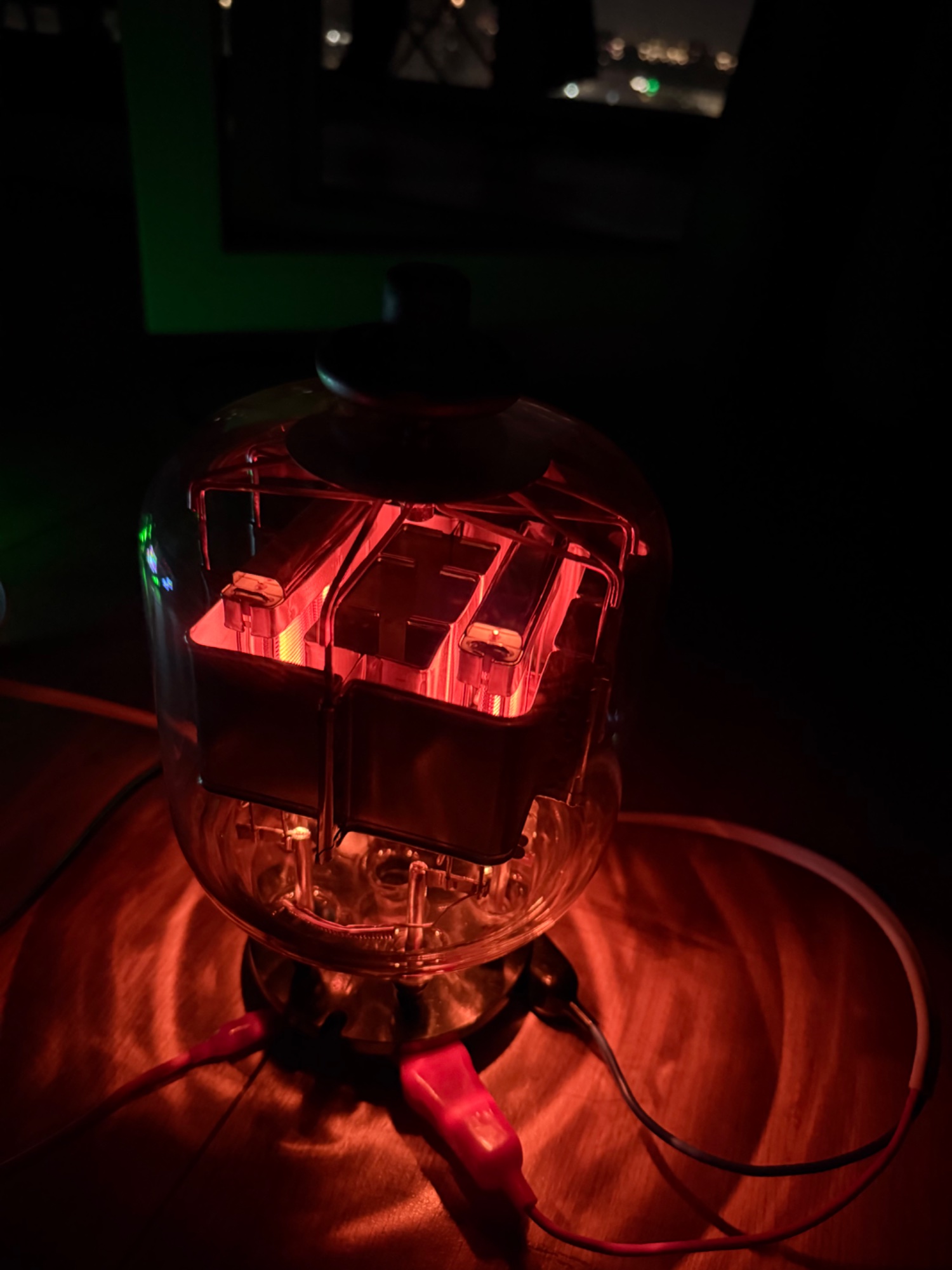

И так коллеги, вопрос: ни у кого не найдется ВАХ ГМИ-90 в триодном включении, в открытых источниках данной информации не нашел, единственные мысли это пробовать снимать все это дело самому, с 0, но в каких пределах это делать, и можно ли построить вах данной лампы через аппроксимацию ?

Пишут, что если есть пентодные ВАХ, то можно из них сотворить и триодные.

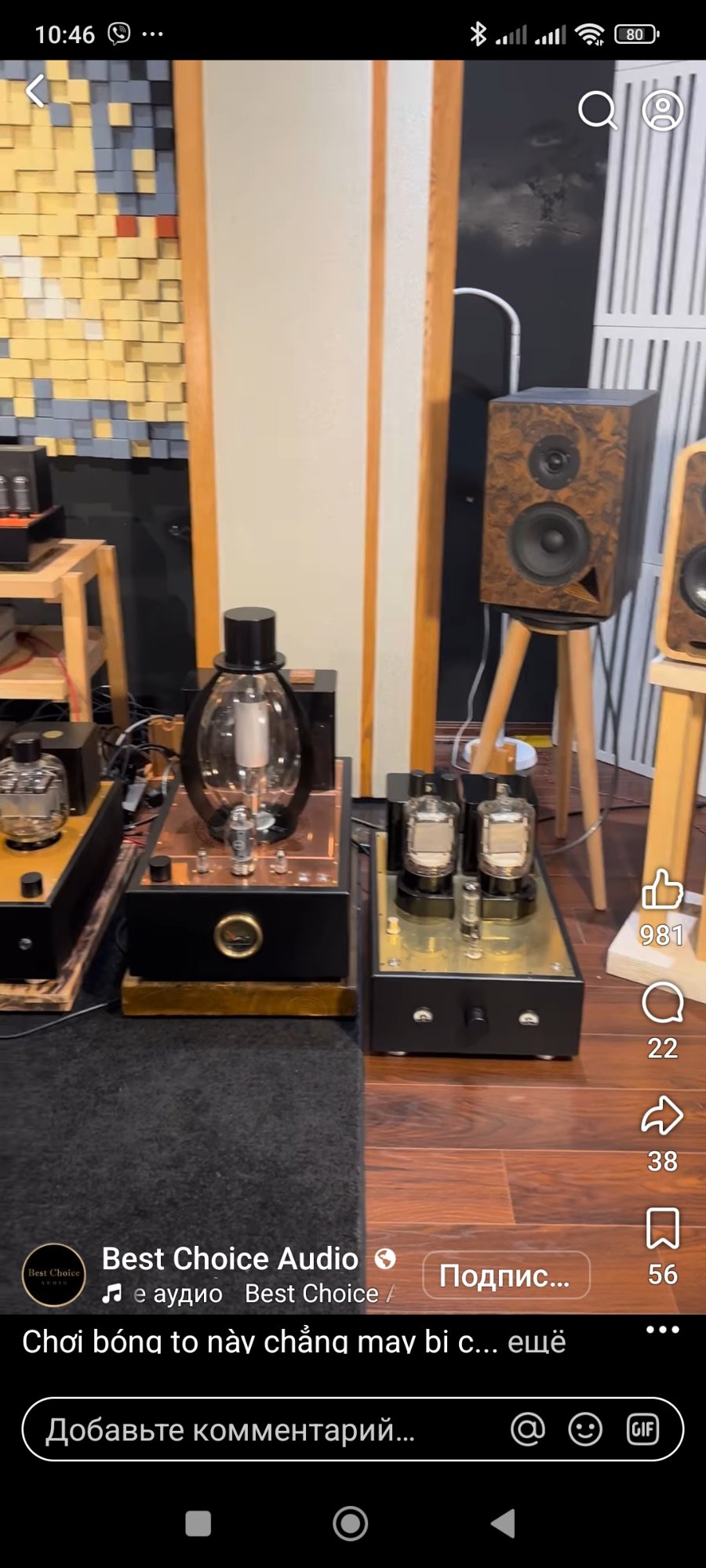

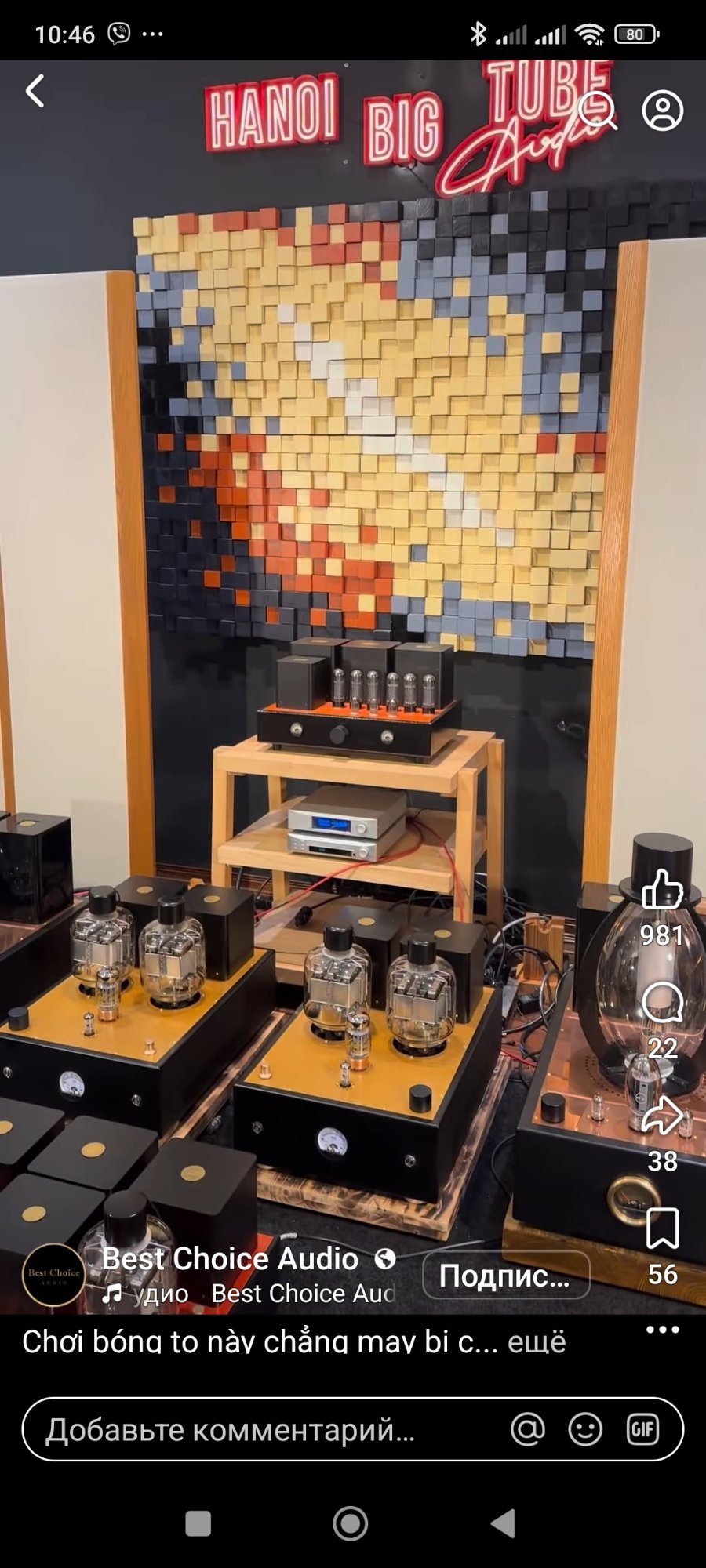

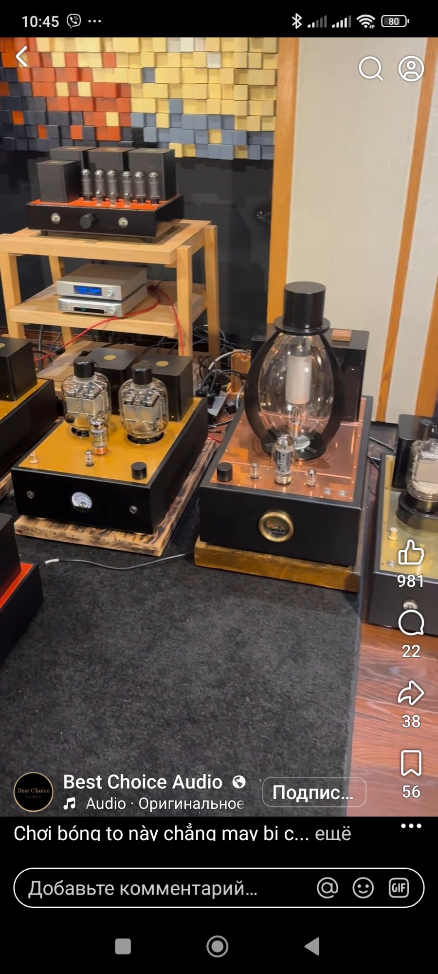

Наверное надо до Ханоя достучаться !?

Беда в том, что тетродных вах нет, как и в целом по данной лампе крайне мало информации, а так да, зачатки мини прикомпового усилителя на будущее формируются
Стенд придется морочить.
Он же покажет фактические ВАХ конкретных ламп. Что сильно упростит расчет, и утряску схемы.
В подвал бэ заглянуть к таким шасси, что там за конденсаторы, натыкано как у кетайцев - туева туча последовательно на 450В оксидников + пленка микрф. на два.
Чёт рядом чемодана с БП не наблюдается.
Энерговооружённость вряд ли приличная.
там стоит Д-класс ,и накальники на ГМИ-90
TBЗ тоже надо постараться сделать с таким напряжением на аноде,вобщем декор это,какие нах вахи рука_лицо

Да, это вероятно точно, написал еще этим ребятам, на ютуб канале, но не факт, что ответят, если у них будут хотя-бы приблизительные вах, это сильно упростит задачу
а Вам не страшно?????????????? 33 киловольта на аноде однако,чем фильтровать будете))))))))))))))
Я ее в триоде буду использовать, напряжение 2й сетки ~ 1750В, соответственно на аноде думаю будет где-то 1800/1850В, с учетом резистора между 2й сеткой и анодом, в это довольно сильно упростит задачу, ну и лампу в более токовый режим поставить, чем в паспорте указано, думаю 100/150ма данные катоды выдержат как нефиг делать

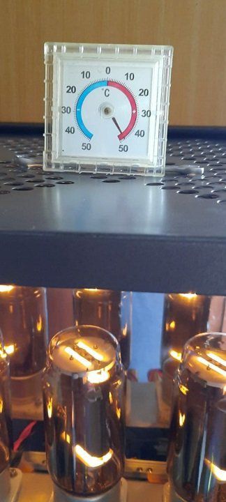

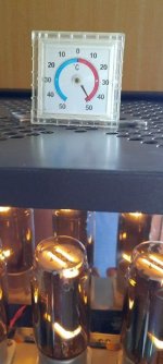

Однозначно на 450/500В сборка, меня больше прикалывает близость ламп к твз и другим трансформаторам, тк ИК излучение от них явно будет большим, а соответственно усилитель вполне может закипеть

Я могу ошибаться с такими то бутылями, но геометрия ( расстояние между электродами там огромно ) , организовать питание вряд ли можно и розумно более 3-3,5 кВ.
В лучшем случае громкий / шумный трансляционник выйдет.

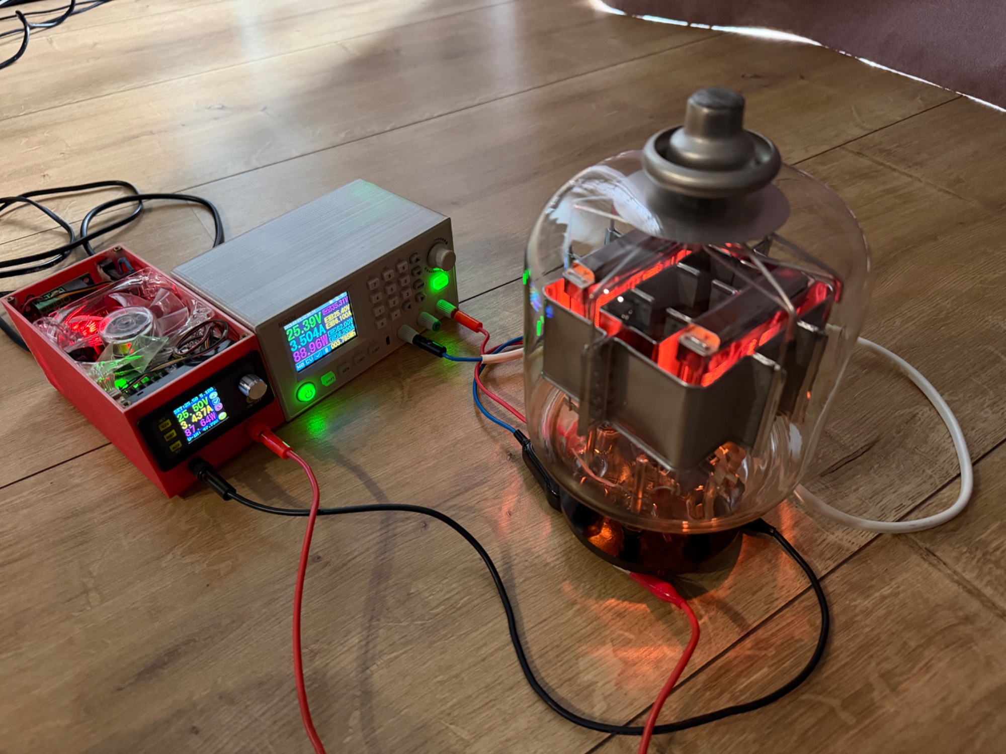

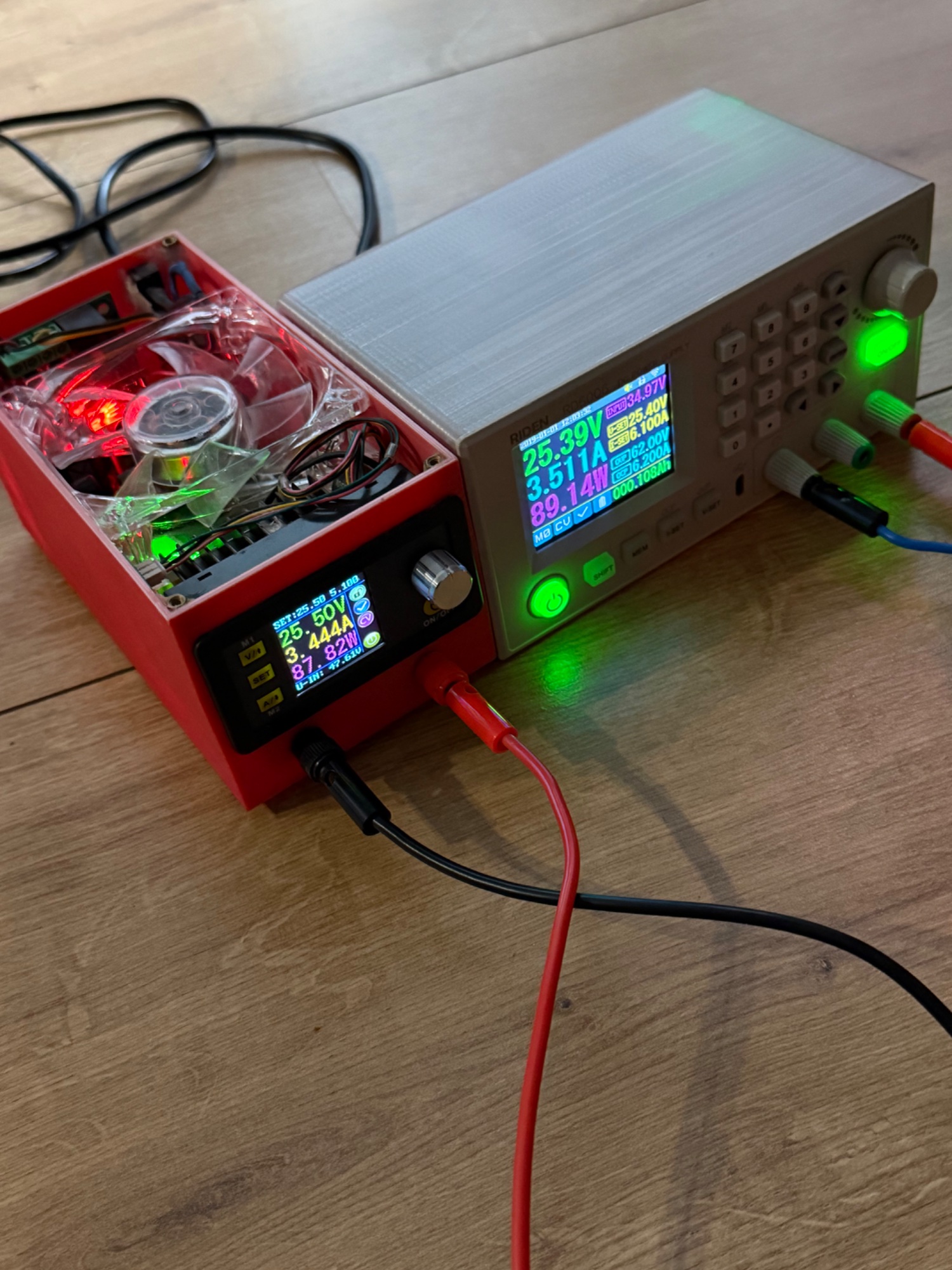

Что можете пока сделать так это эмиссию измерить , раз уж накал одолели.
Все сетки на анод и между катодом и анодом ИП - 15-30-45-60 Вольт. В цепи ток измерить, подав накал.

С данными лампами было вот такое «везение» и так для обоих ламп 2 паспорта, но это их рабочий режим, в реальности нужно все мерить, пока что мой стенд может выдавать только 1000В при 1А тока
