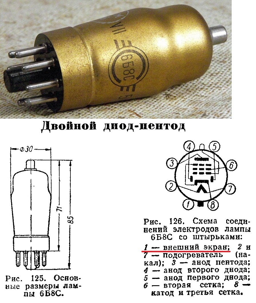

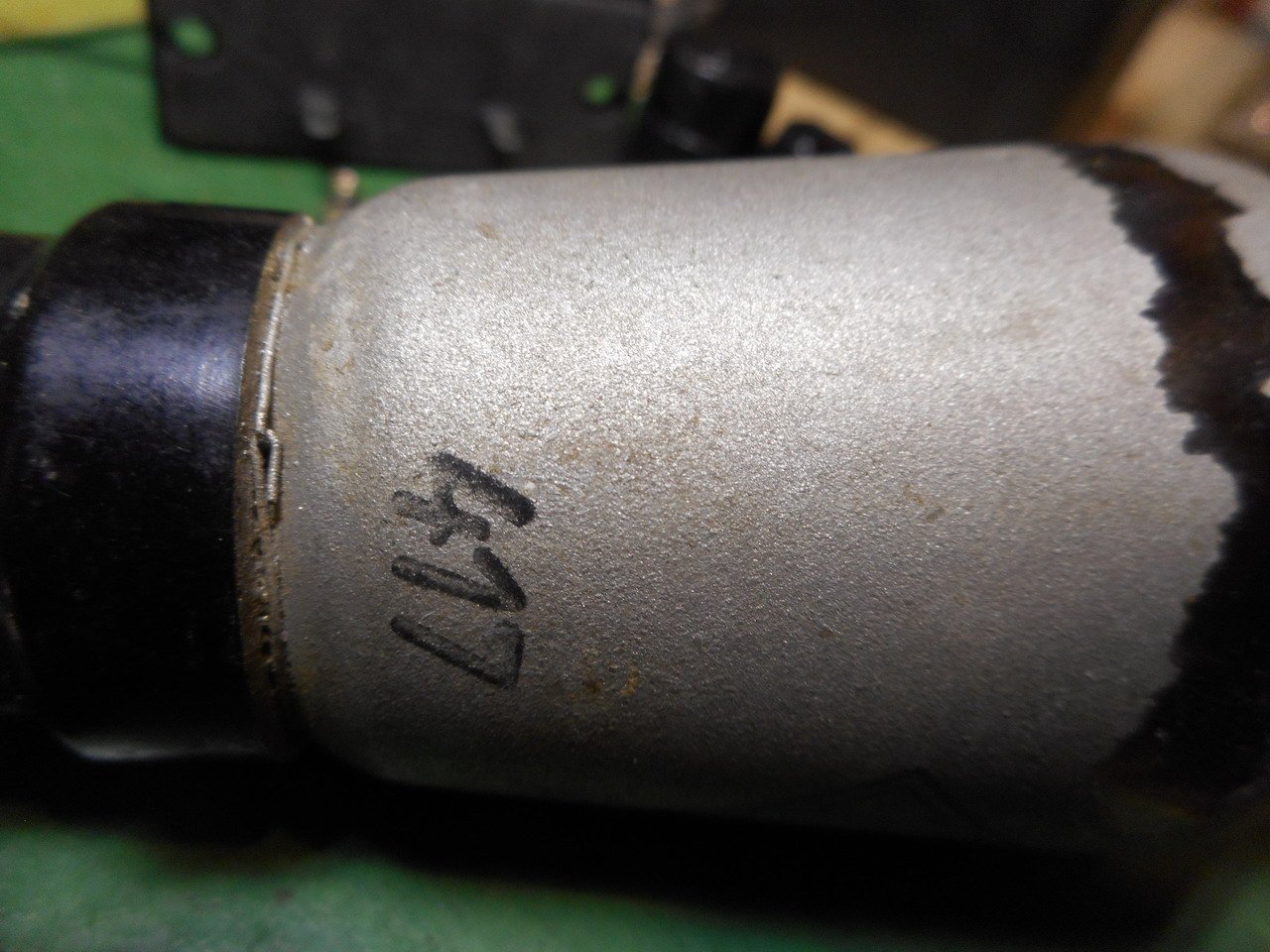

Мне в частной беседе задали вопрос о покрытии "вермахт" на радиолампах.
Это случайно не то золотистое покрытие на старых лампах?
Вроде бы его роль антистатическая, стекло было еще не совершенно, и одновременно экран?
Или только экран?
Или только экран?
Было покрытие бронзовой пудрой , -"настоящее 24-каратное золото", было покрытие алюминиевой пудрой- "настоящее самородное серебро из итальянского рудника" , а было и Железным Суриком , его берегли для особо звучных EF37, без молитвы- название не произносить.
Имеющий зрение усмотрит по верхнему краю карболитового цоколя проволочку, замазанную этой бронзовой краской , и уходящую вглубь цоколя на ногу экрана.
Бедняцкий экран, проводимость у краски, даже с трижды металлической пудрой такая себе.
Насколько помню, начиная с 50-х был уже внутренний экран.
А вот интересно, если у кого есть такие лампы, тыкнуть тестером в краску на верху баллона, и на вывод экрана.
Ой, я сильно сомневаюсь в том тестере.... Мегаомметр на 2500в реальнее
Отож бо.
Проводящий клей на пудре разве что антистатичный.
Но может кто измерит.
Нет таких ламп под рукой.
Отож бо.
Лет эдак 60 смог бы вам помочь, да в те годы лампы были, мешок , а вот с тестером напруга....
    210.1 KB · Просмотры: 89
  • AF7_Telefunken.pdf
    AF7_Telefunken.pdf
    151.9 KB · Просмотры: 49
Во как!
Значит не єкран, скорее антистатичекое покрытие. Для этого и гигаомов достаточно.
Ну не зря же они там с этой проволочкой морочились, на краску тратились.
Экран не может иметь мегомы сопротивления обкладки.

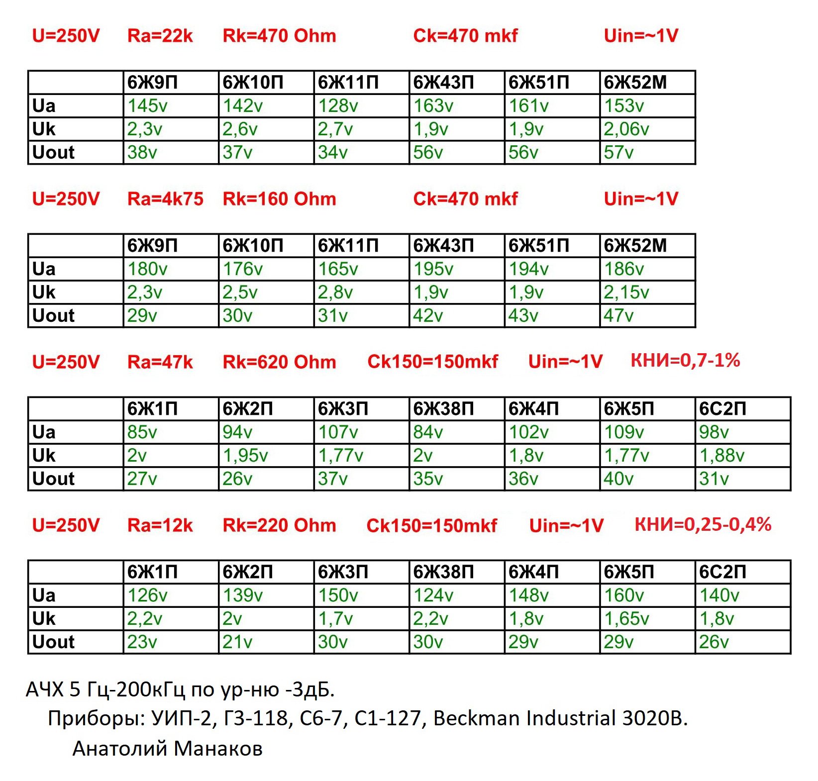

Можно сказать что-либо хорошее о лампе 6Ж1Б-В для звукового применения?
Пишут что 6Ж1Б примерный аналог 6Ж1П, нашел у себя замеры Манакова.

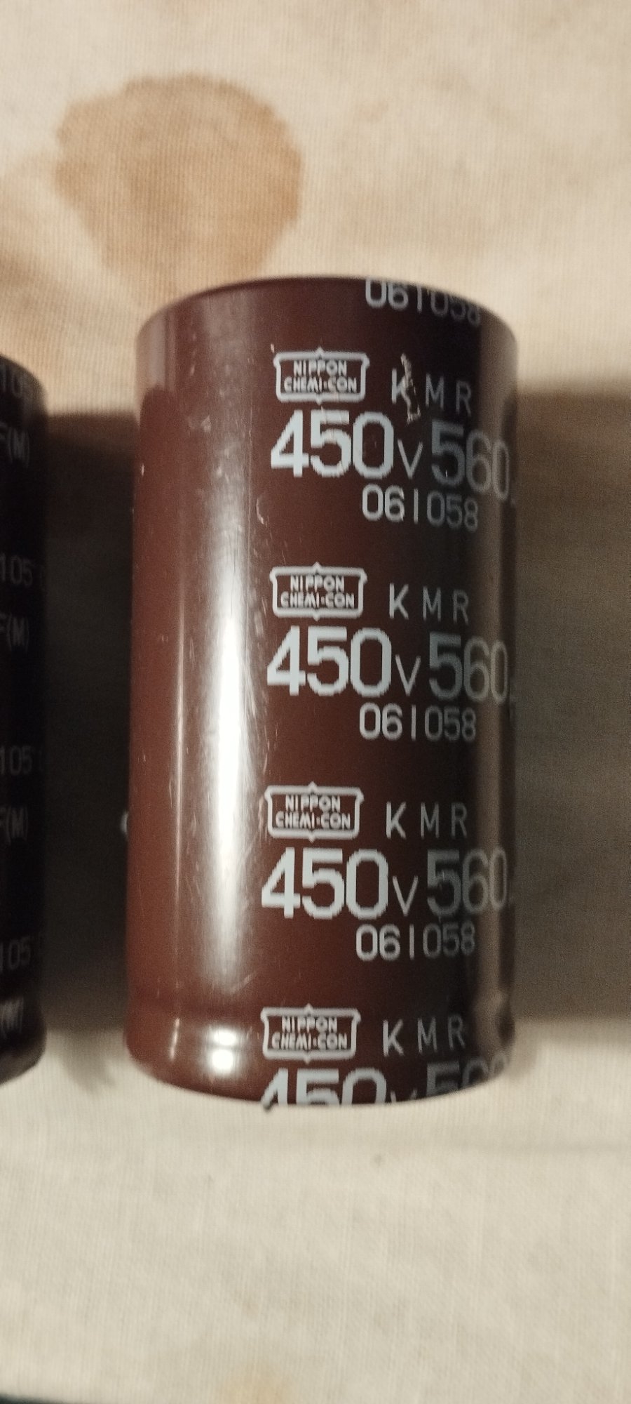

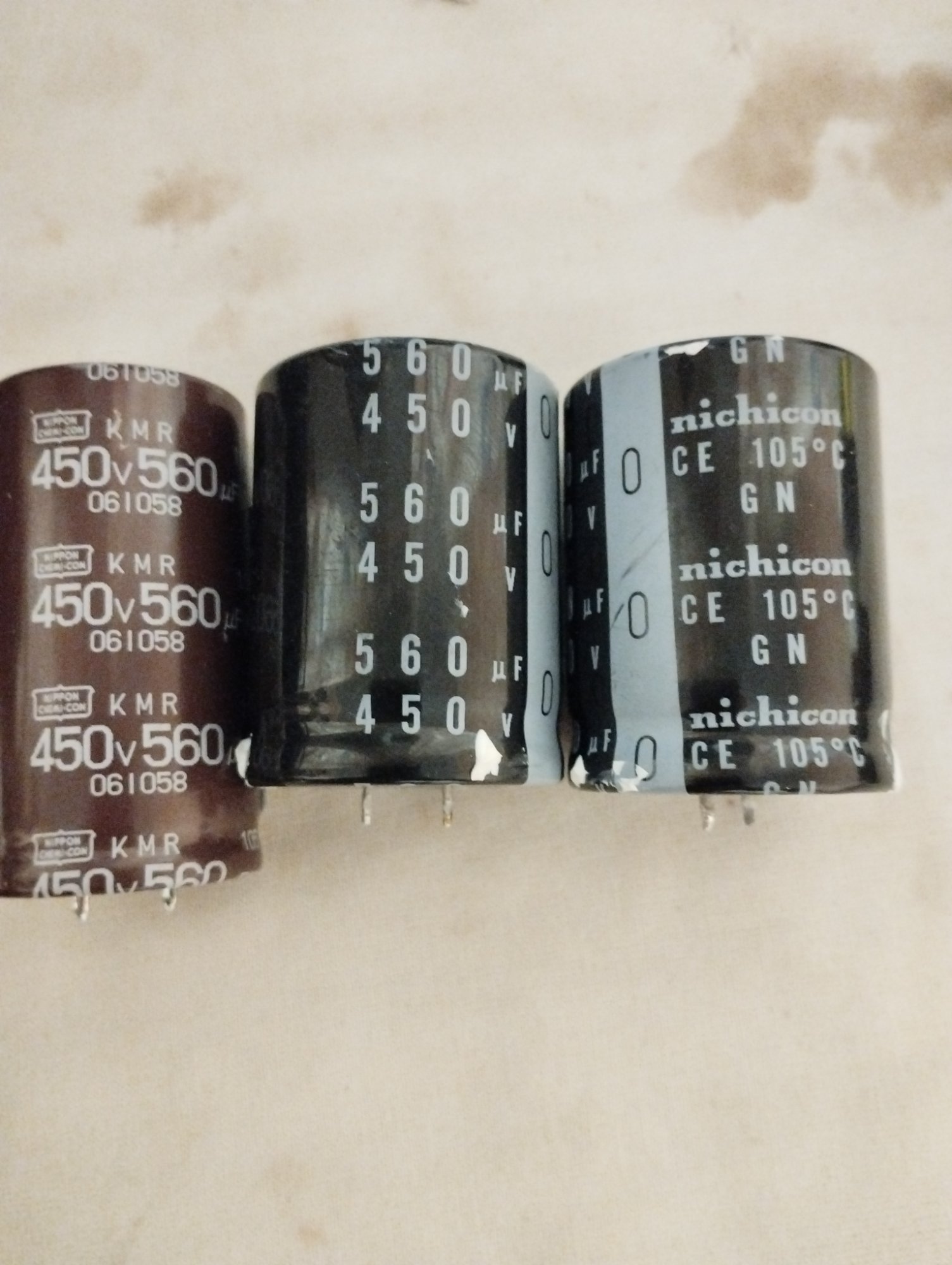

Так получилось купил б/у электролитические конденсаторы, вроде как сняты с компьютерных серверов. Как по Вашему.. Наверное это не очень хорошая идея вновь применить их для SE усилителя. Особенно если не для себя, делаешь усилитель..
