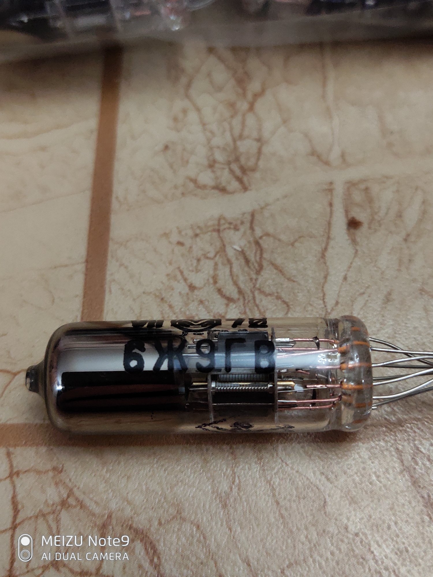

Кто что делал на 6Ж9Г-В, поделитесь впечатлениями. Как звучит?

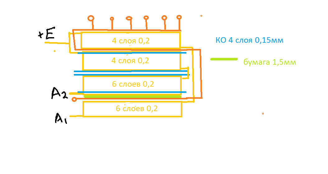

еще вопрос- обмотки анодного питания ,каждая в свой канал с выпрямителем и дросселем,эти обмотки как выполнить на ПЛ сердечнике с двумя катушками ,всю обмотку одного канала на одной катушке ,а второго канала на второй катушке или секционировать,делая четыре полуобмотки и располагая на двух катушках обмотку каждого канала?

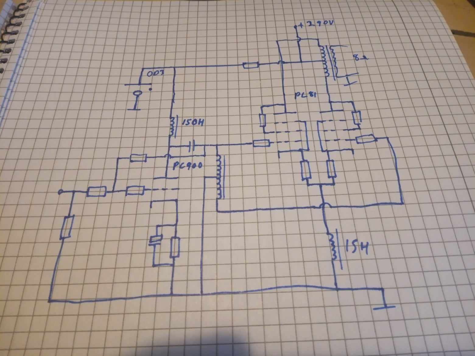

Автор сказал что чуток расслабился с травкой и он почувствовал себя Сакумой.

Как лучше соединить секции Катодных обмоток для двухтакта голубые
самую нижнюю с самой верхней последовательно и центральные последовательно или перекресно?

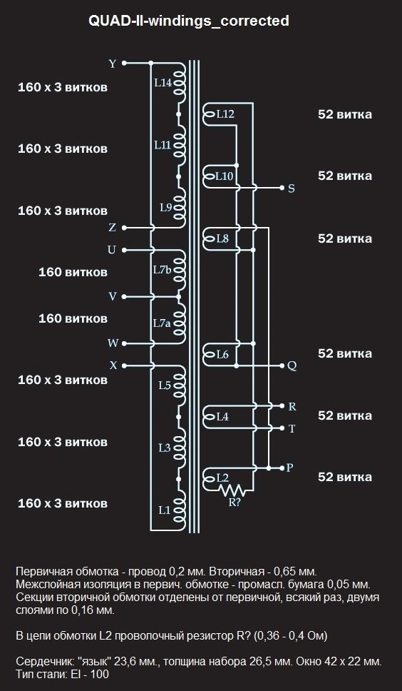

Я бы наверное соединял верхнюю с нижней в одно плечо, а внутренние в другое. Так омическое будут одинаковые. А потокосцепления всякие тут не важны, КО является автотрансформаторной по отношению к анодной части, там пофиг как они расположены, главное что со вторичкой нормально секционировано.
так в катодных омическое можно подогнать внешним резистором,там не страшно,а "сцепление" разве не важно для КО?
Конечно можно. Это так, ловля блох. Кажется в Квод 2 ставили такой резистор для выравнивания омического.
Катодная обмотка является частью первички, в ней течёт тот же сигнал что и в анодной части, никуда не сдвигаясь, лампа просто в разрыве провода. Вот у нас два резистора последовательно, мы подаём сигнал на крайние, снимаем с одного из них. Сигнал в них абсолютно тот же, нам не надо думать как их дополнительно связать (потокосцепление). Так и с КО. Потокосцепление нам надо делать со вторичкой, а по КО не волнуйтесь, там всё автоматом отлично.
А для сцепления со вторичкой у вас секционирование нормальное, тоже нет причин для беспокойства.
Вот вам картинка как в Квод 2 ТВЗ намотан.

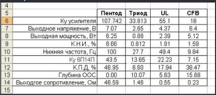

Морочат голову с КО, насколько понял, в основном для получения низкого выходного сопротивления, без применения общей оос. Если это не требуется, то достаточно отводов под УЛ.
УЛ имеет более низкий кпд и мощность,кроме худших параметров на нч чем КО
    65.5 KB · Просмотры: 76
Шо то тут напутано, если промежуточный между пентодом и триодом вариант имеет выходное сопротивление в разы ниже триодного включения.
Вот нижняя частота, и КПД, да, промежуточные.
