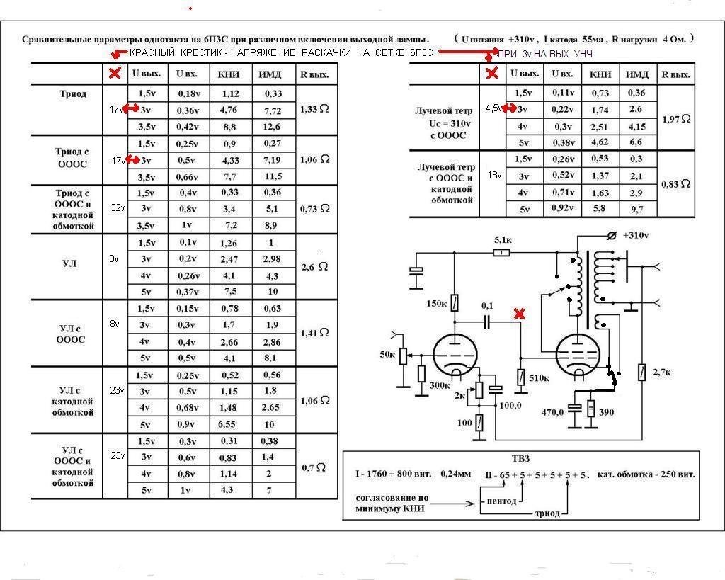

возможно,но это симуляторные данные,вот другое сравнение в железе,тут УЛ с КО всех обыграл
я планирую 6п15п или 6п14п так что с драйвером проблем не будет,как вариант две 6п15п впараллельSE ,что больше понравится

Сопротивление каскада тетрода с КО может быть сильно меньше его же в триодном включении, надо нарисовать ВАХи просто, в зависимости от %КО. Но без ОООС потребуется здоровенная железка. Так что КО+небольшая ОООС - оптимальный вариант, имхо.
небольшая общая оос будет ,тк транс без перегородки и оос хорошо подправит не симметрию плеч

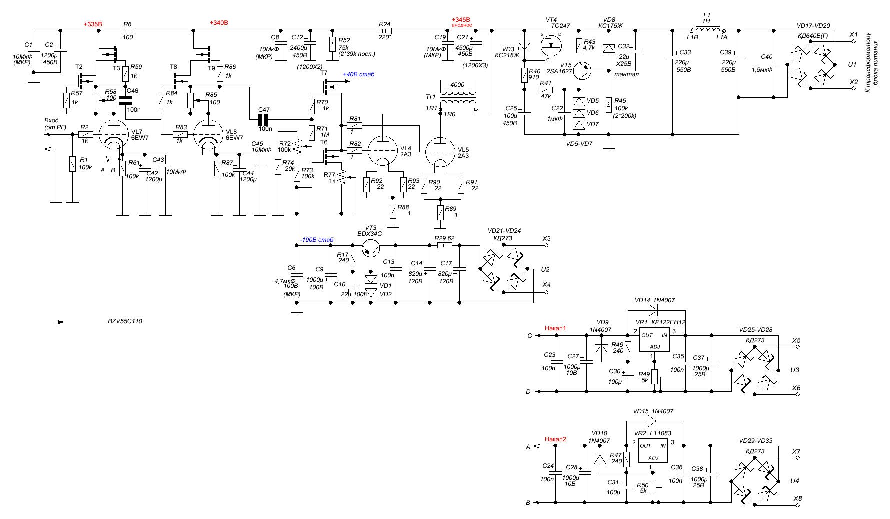

Каскад в Кводе не сильно хорош, делайте дифф на пентодах с ИТ внизу. По симуляциям это лучший вариант. Кводовский каскад НЕ полностью компенсирует четные, на выходе двойка будет весьма высока.
Вот прикидка на E180F (6Ж9П), 380 Вольт анодного, 15 кОм нагрузка, 12 мА ток и 150 Вольт второй сетки. В диффкаскаде трешка 0,01% на 10 Вольтах. Вторая уже как получится с балансом. С таким усилением и искажениями альтернативы я не смог найти. Это для 6П14П-ЕВ с 10% КО.

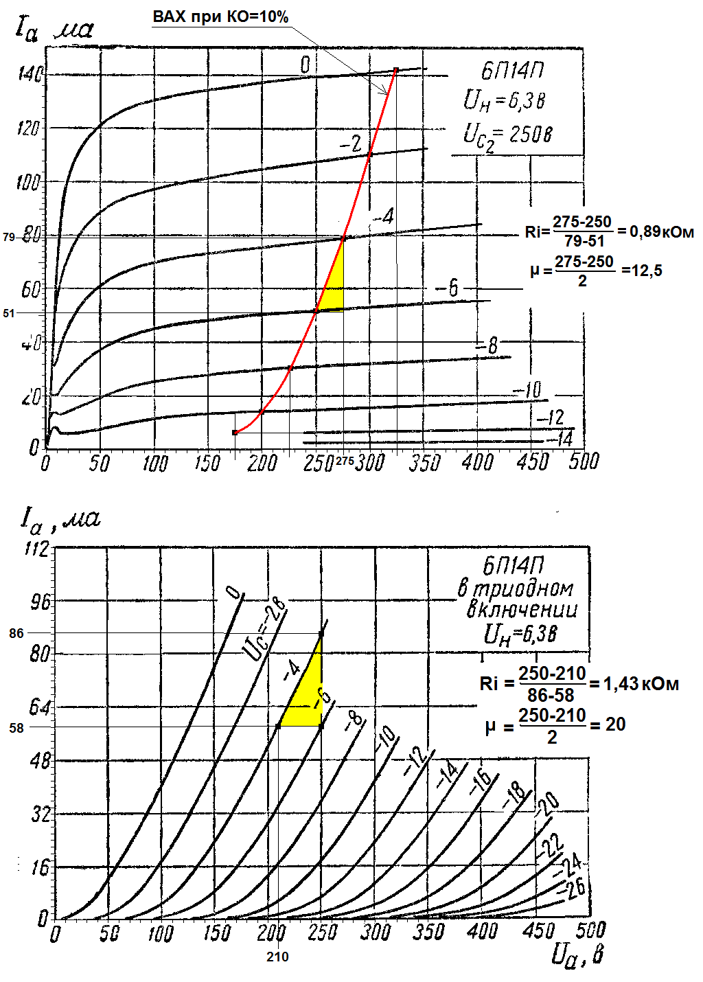

Но с большим % КО мы начнем мощность терять. Попросить бы Олега, что бы просимулировал. Заманчиво сделать пентодник без ОООС с приличным КД. Но у меня большие сомнения. Но интересно.
По формуле каскад на 6п14п с КО 10% имеет внутреннее 0.89к. В триоде 6п14п имеет внутреннее 1.43к. Это при питании 250 вольт.
То есть двухтактник на 6п14п с КО 10% имеет выходное в полтора раза ниже чем на ней же в триоде.
    108.7 KB · Просмотры: 68
Допустим имеем транс 8 кОм, значит нам надо иметь 400 Ом на лампу и ниже, если пытаться обойтись без ОООС. Но транс нужен большой,, иначе огребем от сопротивления собственно обмоток.
