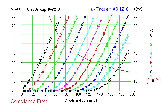

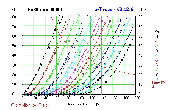

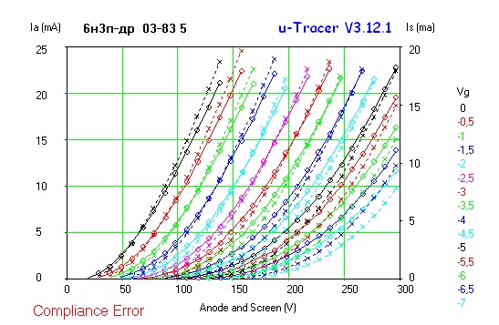

Приносили на обмер 6н3п-др, ничего особенного. Отличий от простых 6н3п по кривизне и разбросу половинок не обнаружено. У 6н30п-др было выявлено, что чем старше лампы, тем они "ровнее".
    88.1 KB · Просмотры: 52
    96.5 KB · Просмотры: 53

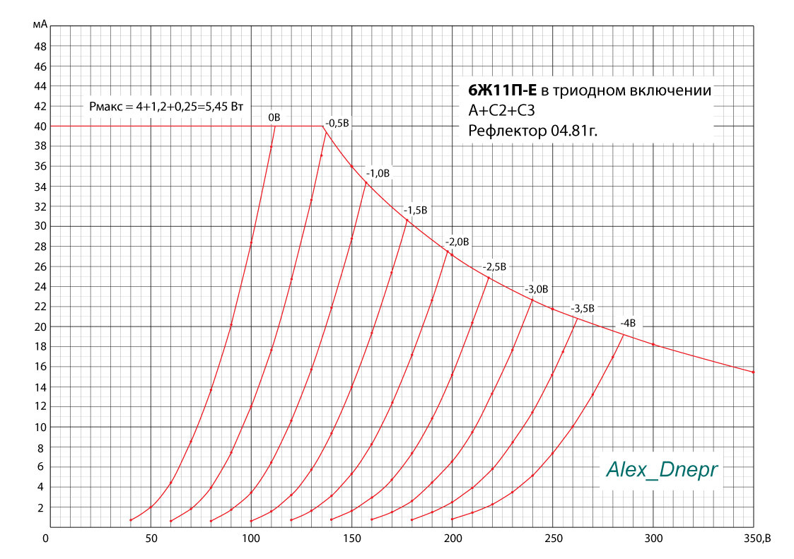

Алекс Днепр в поисках лучшего драйвера для среднемощного однотакта в свое время детально обследовал не только 6Ж11П, но и другие псевдотриоды из 6Ж9П, 6Ж10П, 6Ж49П.
С оптимизацией нагрузки и режимов для каждой из них, для получения лучшего спектра и минимума Кни.
Они оказались не только ничем не хуже, а даже лучше "чистых" триодов в стандартных схемах включения.

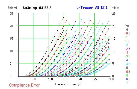

Не всё так просто, лампочки типа ДР, отбирают после прохождения тестов, например работа в номинальном режиме в течении 1000 часов и это не единственное испытание.
Интересно, 3-ки ДРки из одной коробки на картинках ниже, подбирались на заводе по стабильно одинаковому току накала? _hm_
    84.5 KB · Просмотры: 54
    84.6 KB · Просмотры: 50
    86.4 KB · Просмотры: 54

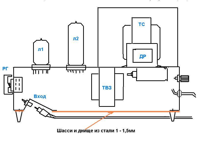

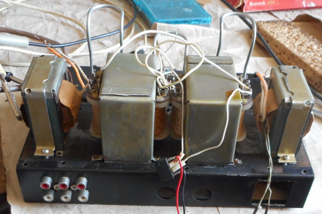

подскажите ,если поставить дроссели сглаживающего фильтра под выходными твз в подвале шасси (твз сверху шасси) дроссели ориентированы перпендикулярно твз и силовику и шасси из стали 1,,,1.5мммм
насколько это плохо в плане наводок?
    10.5 KB · Просмотры: 63
Предусмотрел бы возможность взаимной ориентации в разных положениях.
Чтобы на опыте найти минимум наводок. Теория здесь не всегда может быть права.
В книгах так и советуют.
Оси катушек д. б. перпендикулярны, например, вот так - два сетевых в центре, два выходника по бокам, дроссели внизу с осями катушек вертикально.
И Святослав_ прав - очень желательно повращать в разных плоскостях до минимума наводок.

илиОси катушек д. б. перпендикулярны, например, вот так - два сетевых в центре, два выходника по бокам, дроссели внизу с осями катушек вертикально.
так я так и нарисовал,у меня силовик в подвале ,перпендикулярно и шасси экранировать должно
вопрос именно про дроссели был ,тк прямо под твз,но в подвале и тоже перпендикулярно,а что вертеть,и так перпендикулярно ,просто вопрос ставить дроссели под твз или сверху над силовиком
и еще вопрос-если намотать силовик на двух склееных подковах U по всей длине как тор,рассеяние на много меньше будет чем при намотке на двух катушках? еще подкупает малая высота подвала при такой намотке
Книжку Василича уже несколько раз скидывал, там настолько всё разжевано до мелочей, что вопросов у вас вообще не возникнет.
Вы читали?
Там же чётко рассказано, как проверить есть ли наводки от силового трансформатора на дросселя твз и т.д.
Вы читали?

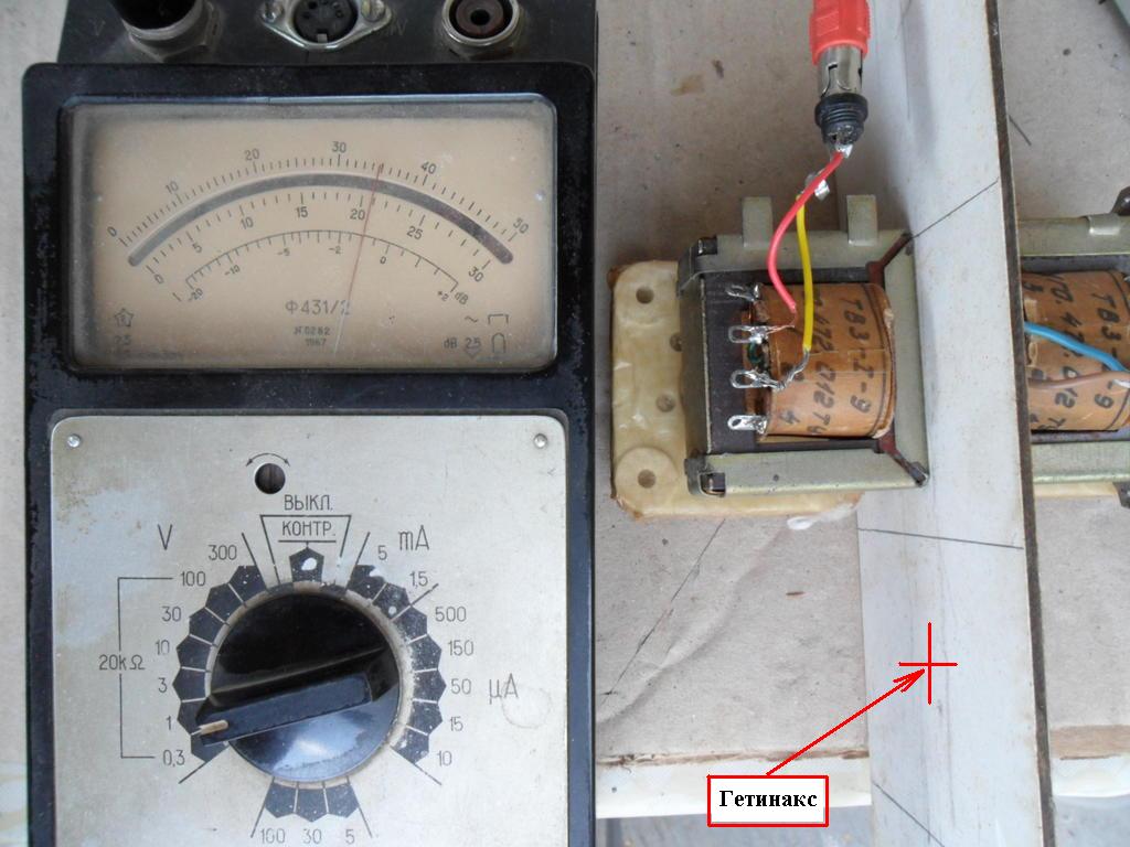

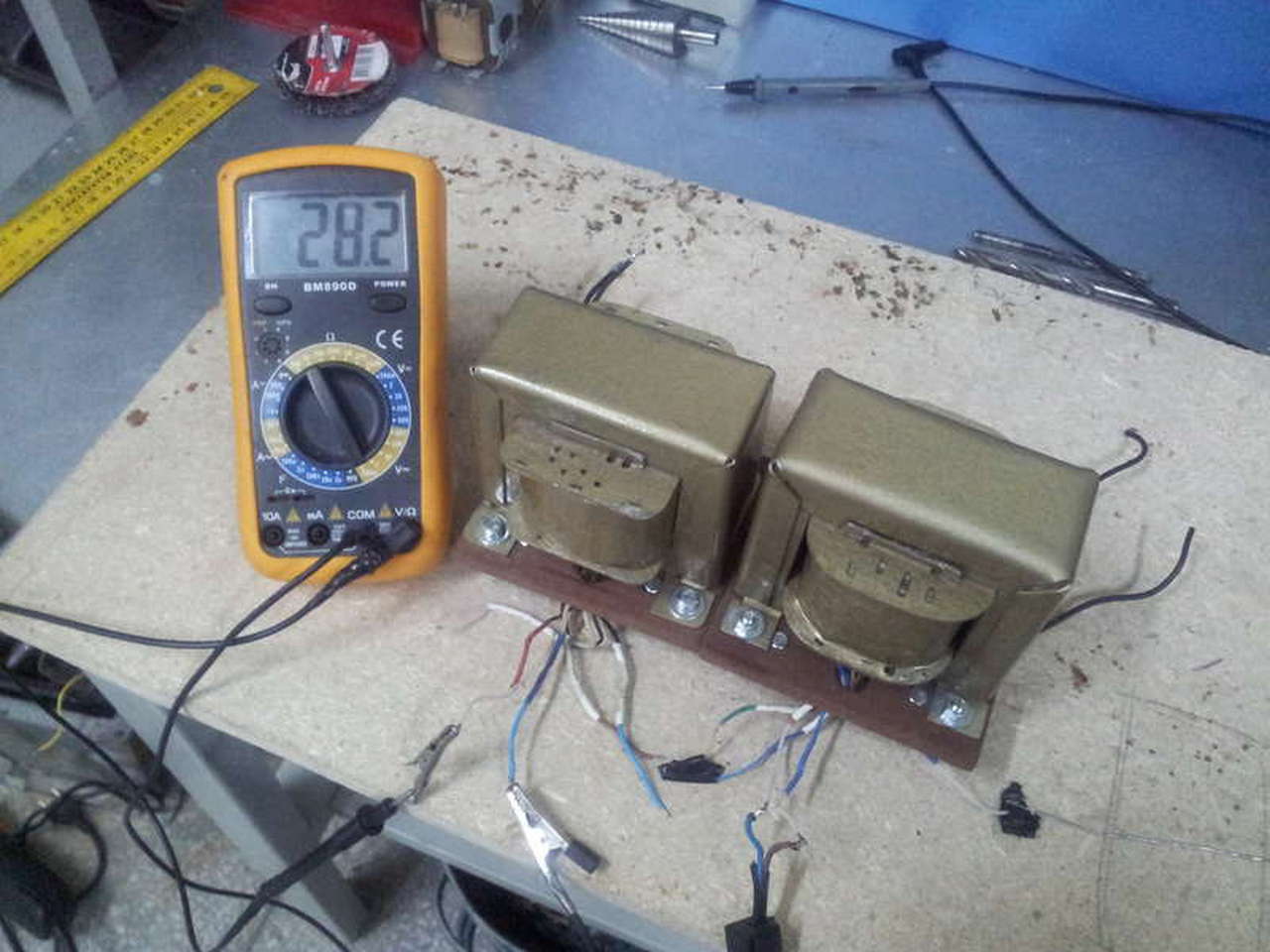

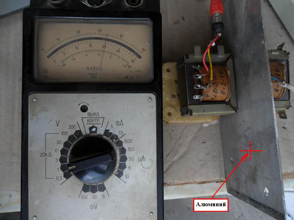

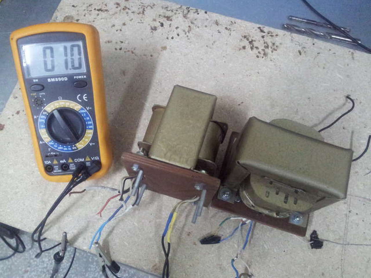

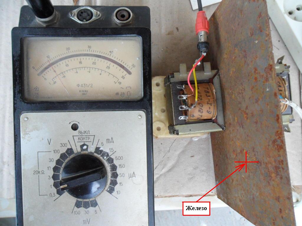

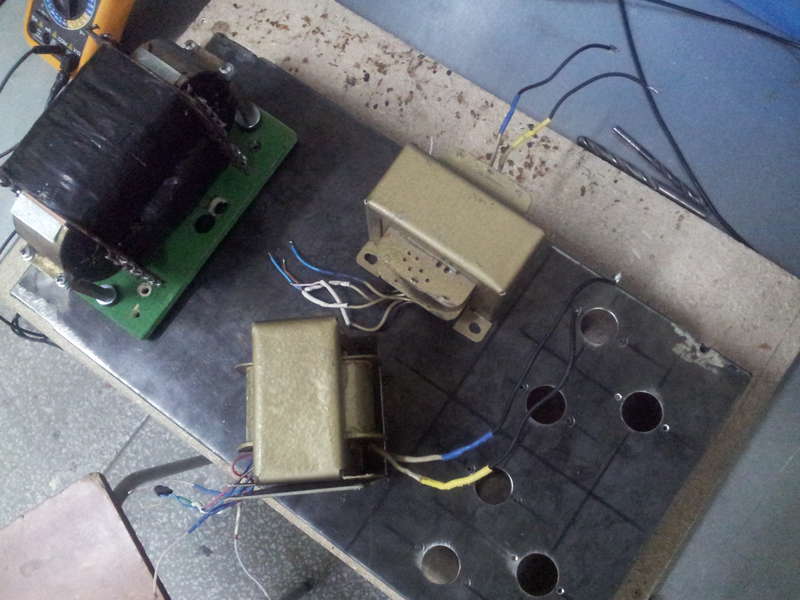

наушники подключить к катушке реле и поводить релюхой вокруг подозреваемого трансформатора или дросселя на предмет его фонючести вокруг.
Один самодельщик долго выспрашивал причину возможного фона в простой схеме из пары полевиков с лампой на входе, пока этим пробником силовик не отслушал, а там чудовищное поле вокруг .И уже не отодвинуть никуда, теснота . Соорудил экран вокруг силовика, крутанул его. Вроде бы ушла проблема.
Вот такие ещё способы есть, из его книжки.
    89.5 KB · Просмотры: 52
