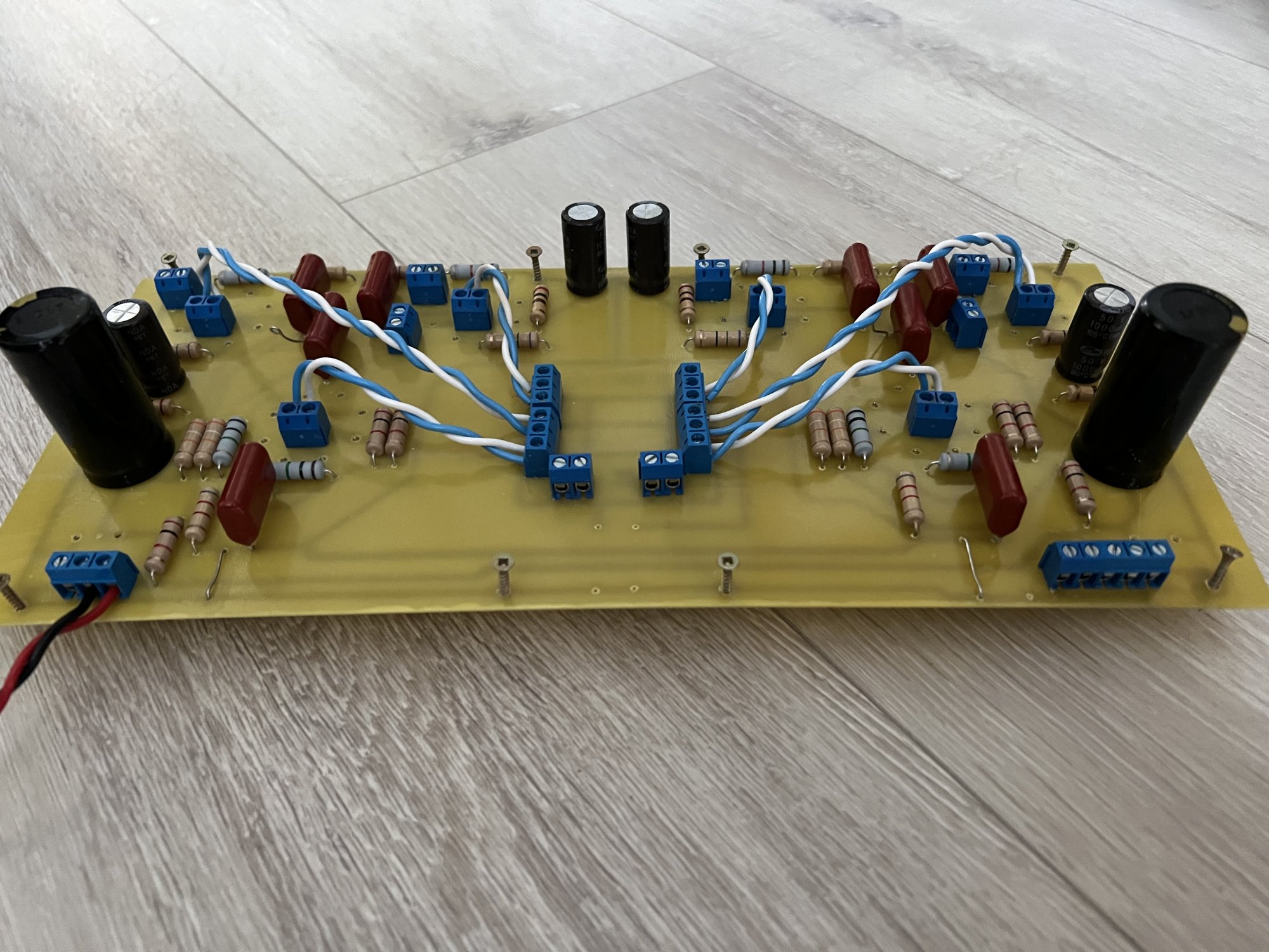

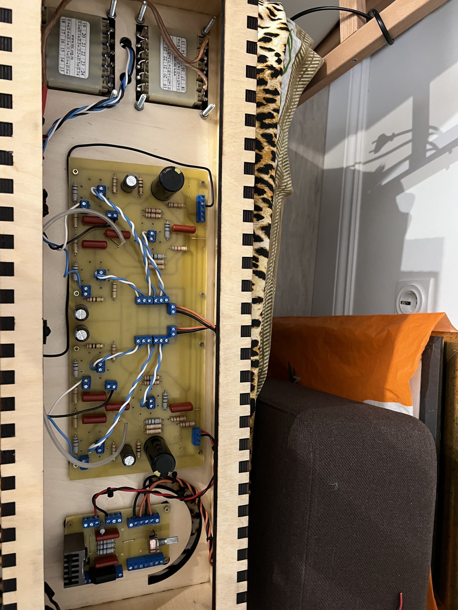

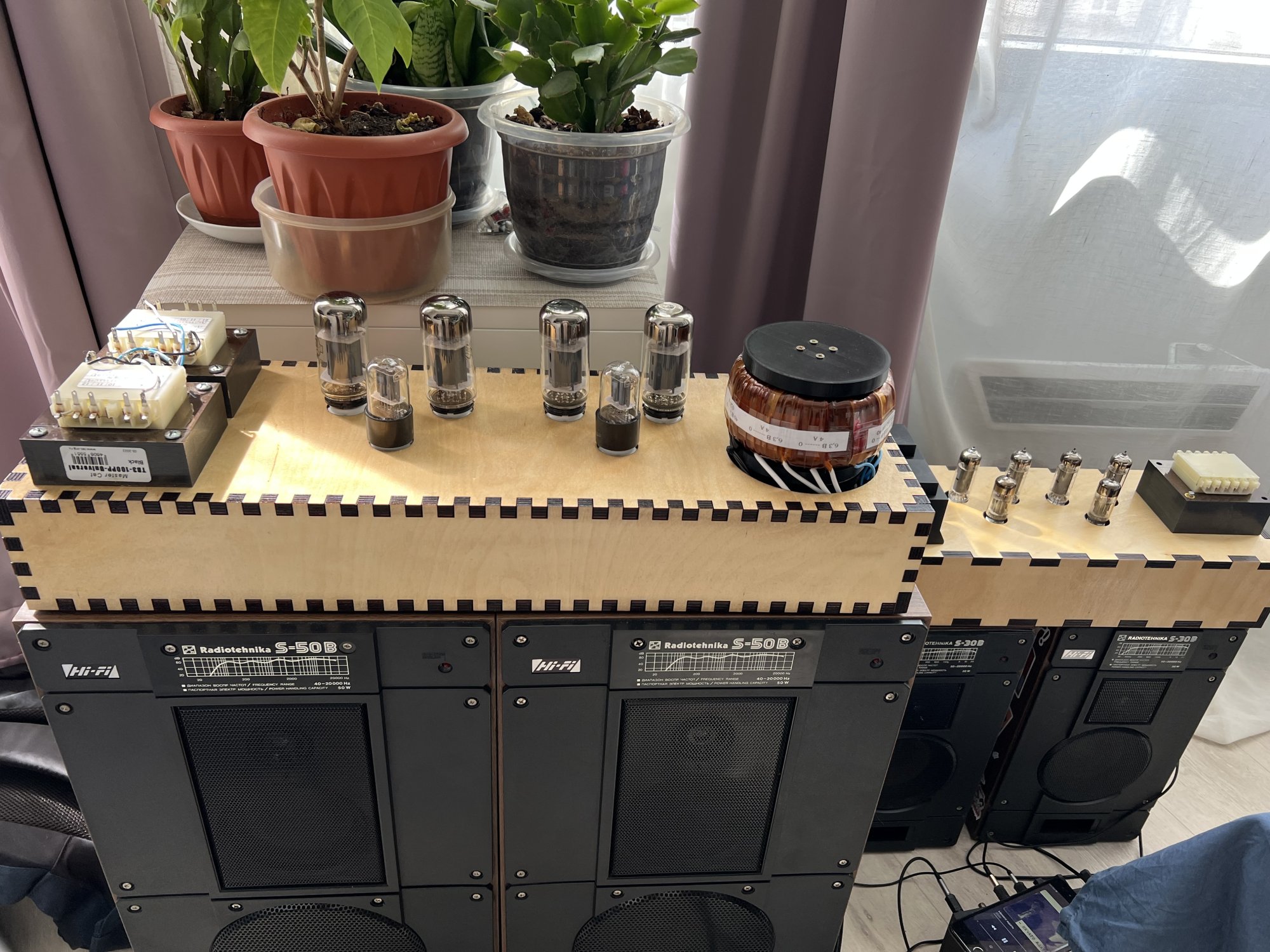

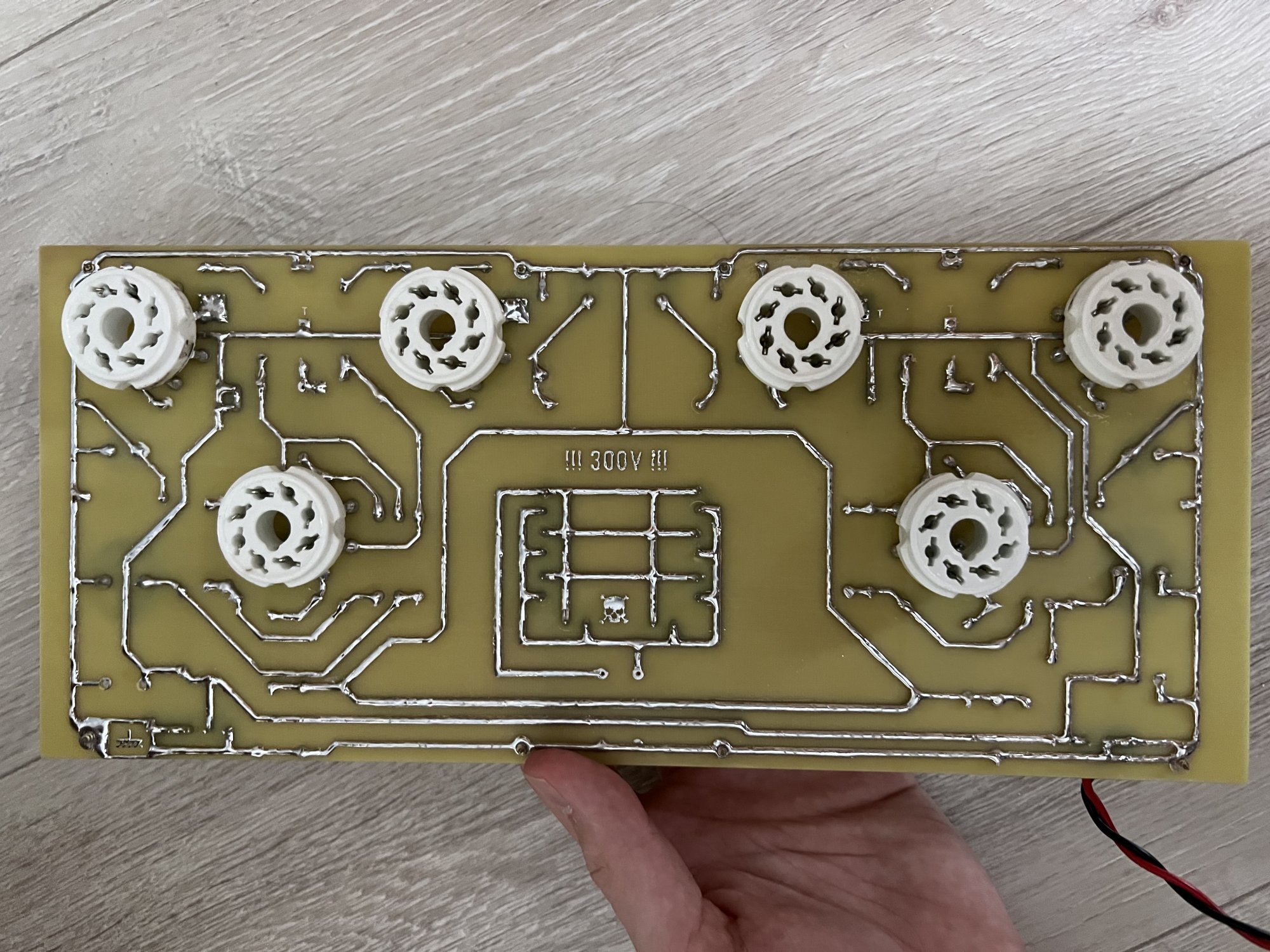

У меня еще беда в том, что я не перевариваю огромные корпуса и стараюсь уместить все в максимально небольшие корпуса, а там права на ошибку при пайке, или разводке проводов как-правило нет от слова совсем, как по мне все должно быть по феншую, по крайней мере в каждой новой конструкции все больше и больше прихожу к какому-то своего рода совершенству, 2 года назад мои конструкции выглядели так…..

Увы, в наше время «оттачиванием» схемотехники мало кто занимается и в целом глядя на своих ровесников могу сказать, что багаж их знаний крайне узкий, многие учась со мной в техническом универе радиодетали даже в руках не держали, не говоря уже о построении и наладки схем, а так же других схемотехнических решений, призванных довести конструкции до ума
