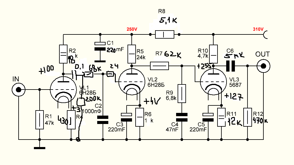

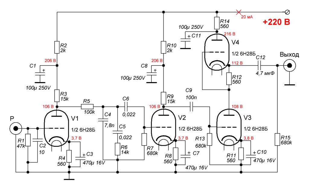

вместо 6Н28Б (не у каждого есть заводские упаковки) можно использовать сверхширокораспространенную 6Ж1П в триоде - при той же крутизне мю выше, значит, внутреннее сопротивление меньше.
Да и стадо ламп впечатлит - их же придется на панельках рядами выстраивать.
А смакетировать можно и на 6Н16Б, только смещение уменьшить чуток.

Дядя Паша, не сори вредными советами. Спаси и пронеси от 6Ж1П на входе корректора.

У Гурского интересуют режимы 6Н28Б в СРПП.
А чего там интересного. дели анодное пополам , смещение - от тока , резисторы - от смещения.

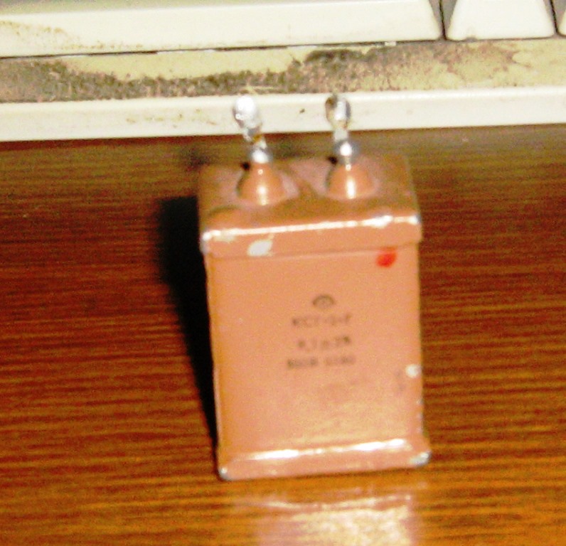

Корректор на высоком мю 12SL7-GT конечно нагрузка тоже на 600ком сопротивление сетки. И цепочка РИАА 200ком горизонтальный, вертикальные 24ком и 0,013мкф, 4300пф
Просматриваются раздельные слюдяные конденсатоы КСГ-2 0,1мкф*500в, что и у клавы...

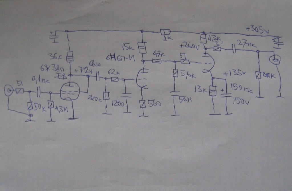

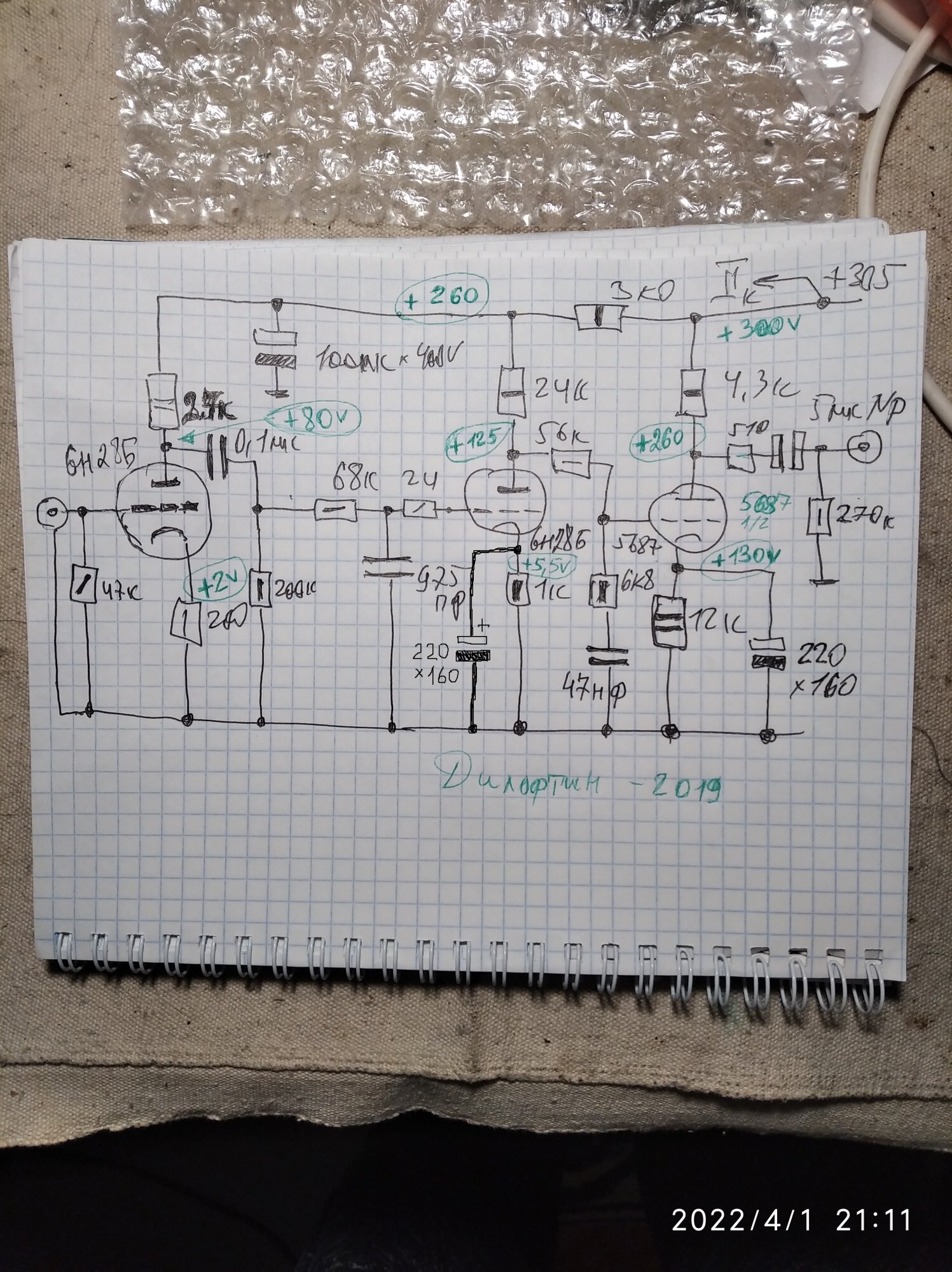

Я тут измерил и срисовал схемку своего кора, чтобы без ошибок. Схема- один канал, второй такой же, встречаются они на шине питания+300в.
Ахтунг! Не нарисовал на схеме катодный конденсатор во втором триоде. Сейчас исправлю.

Или бюджетный вариант дилофтина, первая 6с1п, 6с3п-ЕВ, 6ж38п-ЕВ в триоде, точно не фонят, звенят. И две половинки 6н6п-И, можно Новосиб.
24,592
11,428
Убрать некоторый избыток усиления в Юрином дилофтине с 6н6п на выходе можно, удалив шунтирующу. емкость из катода второго по схеме триода(первого триода 6н6п)
Пишу избыток- имея в виду свою домашку, в которой перебор с усилением корректора ведет к бухтению на нч из-за близко расположенных колонок и вертушки, а также уровня входного сигнала звуковой карты, там ноль дБ соответствует ноль дБмВт, то есть, 0,775в.

У меня сейчас выбор схемы для одного знакомого, и все сводится к твоему варианту, потому как ни 6н28 ни 5687 в его корректоре не применить, дорого. нужно что-то несложное и классное, причем, с высоким усилением. Его лампач на 2а3 не очень высокой чувствительности, српп на 6н17бв.
Ко всему прочему, анодное питание будет невысокое, такой попался ТАН. Так что все стрелки сводятся к Юриной схеме. На входе применю 6с3п-е с сеточным смещением.

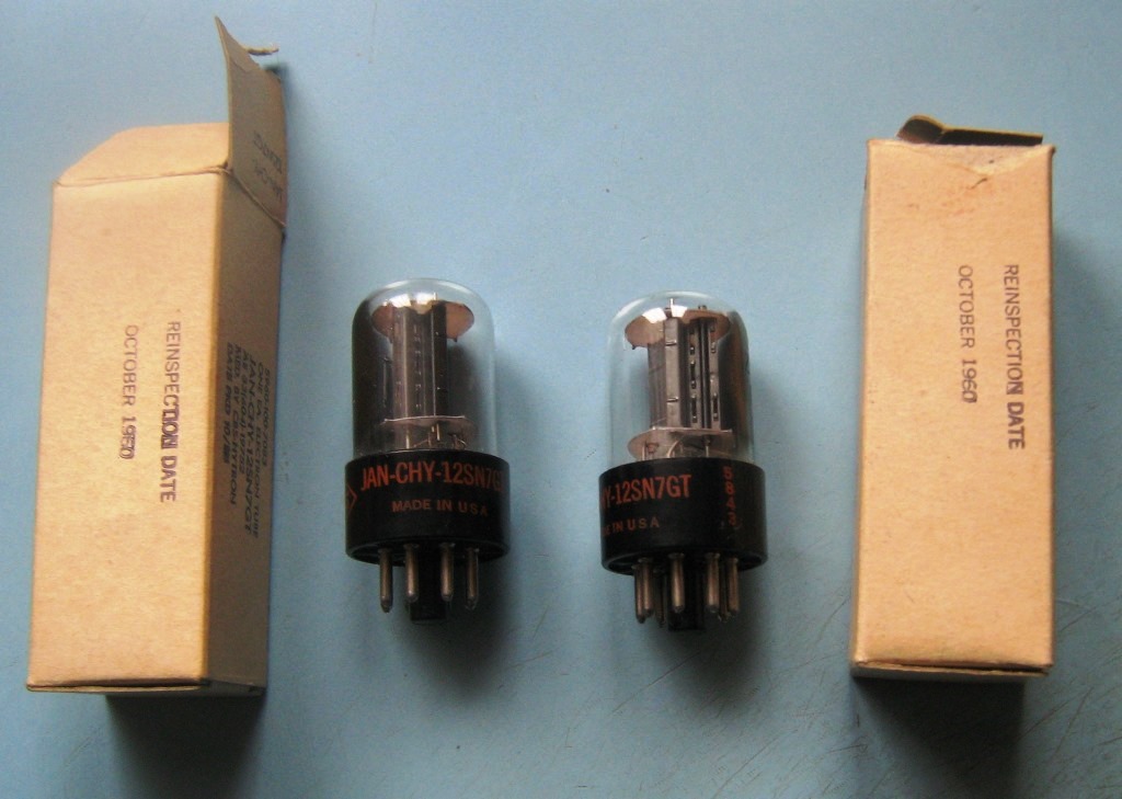

Вчера случилось чудо, когда искал 1тс609, а нашел пару 12SN7GT... MADE IN USA, черные, потерял лет пятнадцать взад, сколько уж искал, не фиг и сосчитать, короче канули в лета. А она в куче полупроводников, ё-моё
