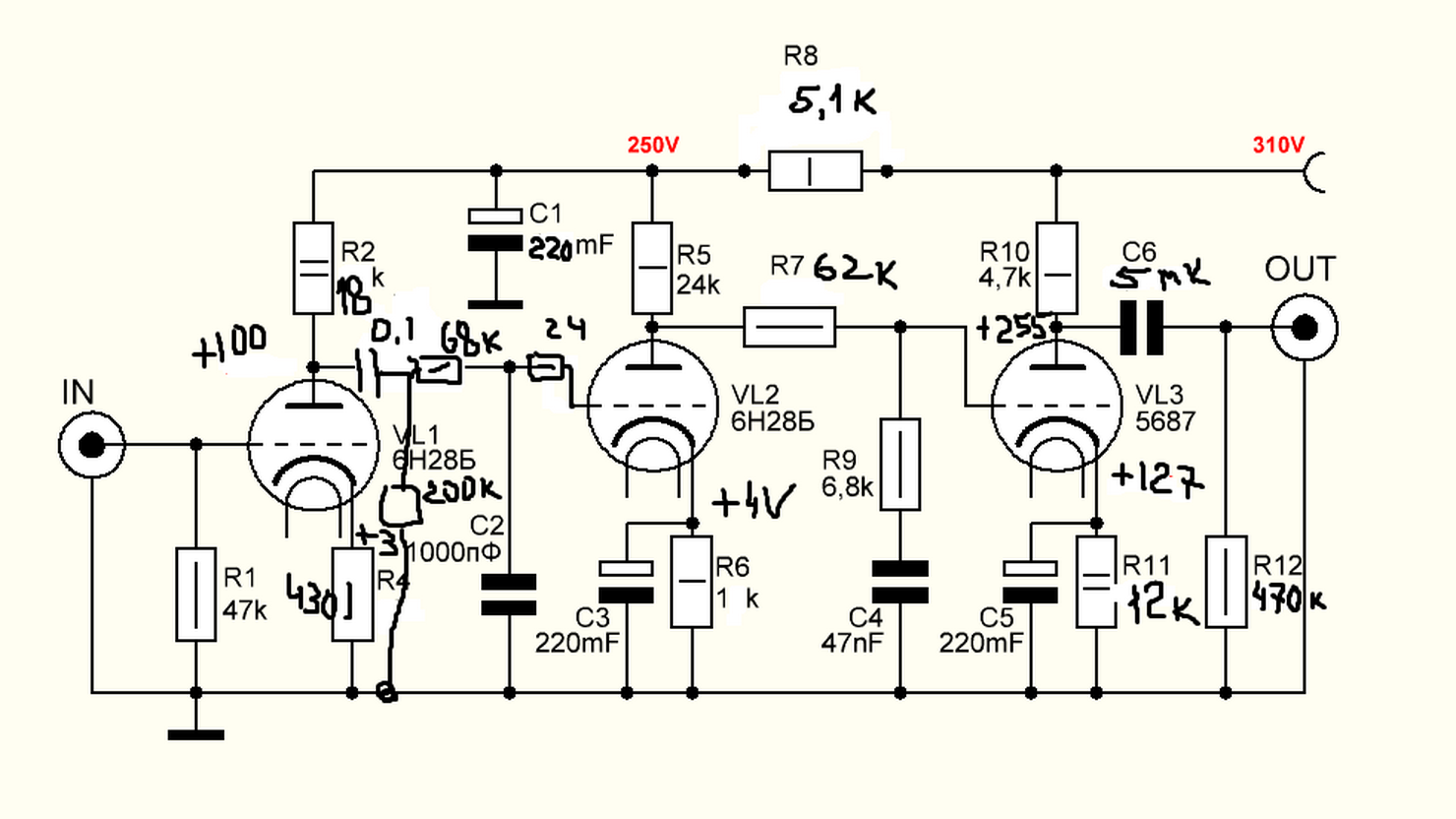

Поменял конды 220 мкф в питании Ничикон 105 гр, на Корнелы 470 мкф 85 гр. Схема АБ:
. Звук наполнился. Эксперимент на первопрессе БониМ, Полет на венеру. Потом поменял в катоде выхода Панасоники на Панасоники 85 гр. 220 на 470 - Как бы сначало лучше, но непонятно. Ламповость что ли ушла. Может прогреть нужно. И еще - панелька в выходе вроде керамика, но.... постоянно (иногда) лампочку поправляю. Примерно раз в 2-3 часа(((( А она блин впаяна(

Электролиты в питании должны быть качественные, а не первый попавший китаец. И емкость достаточная, можно несколько в параллель. Э-литы ЭГЦ 1969г стоят, и классно, ничем не лучше нового.
24,593
11,426
стабилизатор питания на полевике не требует какого-то волшебного кондетсатора в питании, там достаточно бумажки или пленки в районе 10-22 мкф. А вот в катод выходного триода- да, абы что не поставишь. сразу слышно, не сразу, так потом достанет.

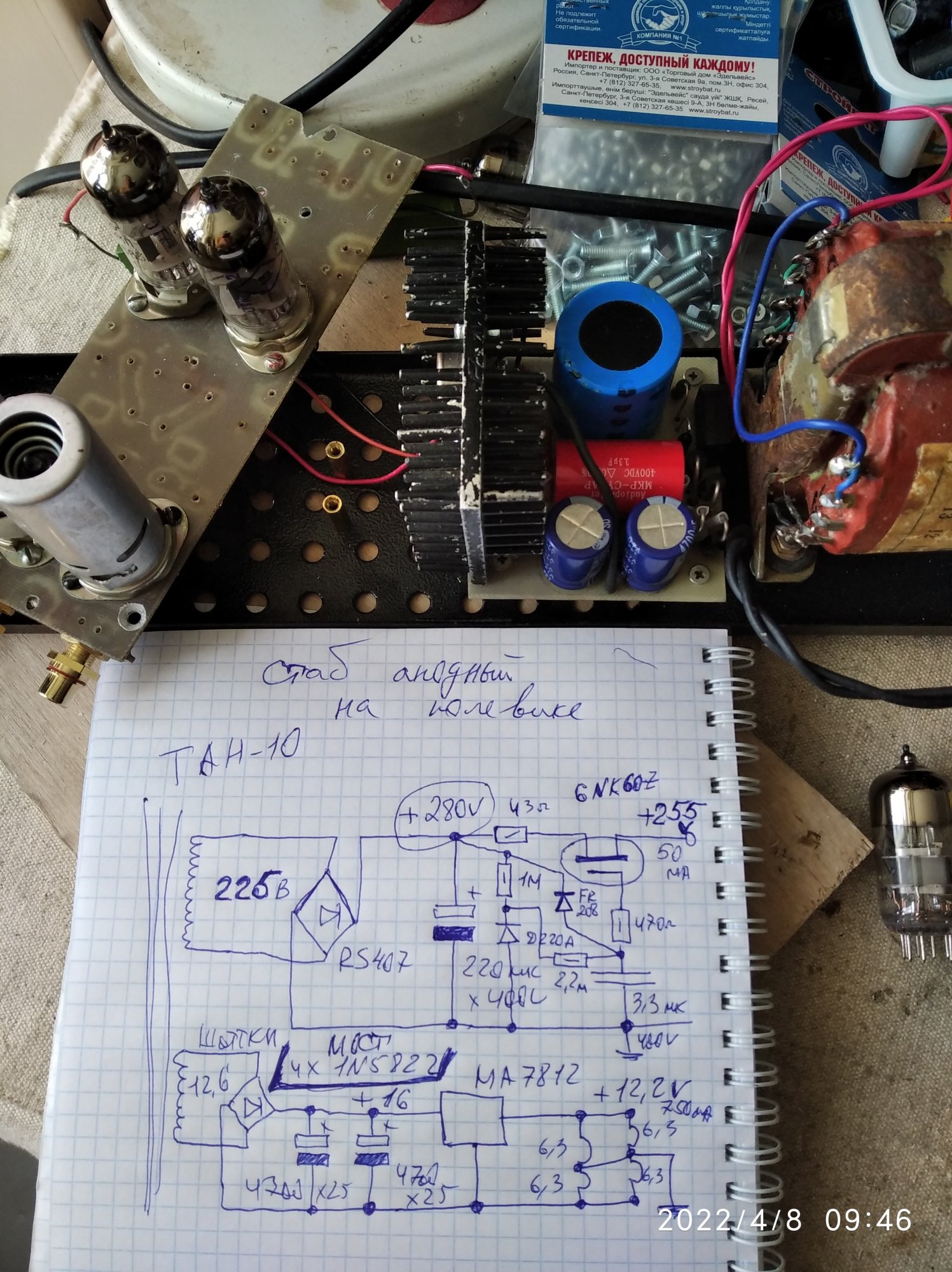

ПС. Вчера вырулил схемку анодного стаба на полевике. Потребовался в затворе стабилитрон на микротоки и с напряжением пробоя 250 вольт. Поставил туда диод Д 220 А, в режиме неразрушающего пробоя, держит ровно 250 в, ТКН положительный. ежели паялом ткнуть.
Задает ток резистор 1 МОМ, далее через 2.2 мом заряжается емкость в затворе. 3.3 мкф. Выход на полное анодное примерно минута.

В катоде выходной лампы и 47мкф хватит, но "лучший из лучших", это 100%

На выходе ставлю тоже что получше, в разных корр-ах это 1,2мкф полипропилен в масле, 2,7мкф мультикап, даже МБГЧ 2мкф*250в, CDE 4мкф полипропилен в масле

Я тут измерил и срисовал схемку своего кора, чтобы без ошибок. Ахтунг! Не нарисовал на схеме катодный конденсатор во втором триоде. Сейчас исправлю.
Саша, а зачем у второй лампы на катодном резисторе шунт-кондёр аж на 160 вольт, если там и 10-и хватит? Видать от триловтина остался? ;)
24,593
11,426
Кондер шибко хороший. И верно, остался от прежних дел)))) Убирал его вообще, усиление присело ниже ватерлинии.

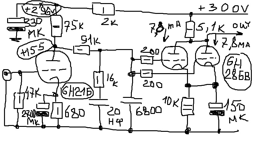

Хоть я в лампах и не спец,решил сваять кор. на 21-х и 28-х.Лампами обзавёлся,но вот 2-х и 1 ватных резисторов нужных номиналов нет.А лепить из нескольких не хочется.Действительно надо такой мощности или можно меньшей?На какое напряжение надо кондёр на 150 мкф. и какой кондёр ставить на выход?

Резисторы 1 вт и 2 вт, это минимум. Китайские 2 вт они реально 1 вт, вот и считайте...
Кондер в катодах 6н28б не менее 150 вольт

Спасибо,всё ясно.Кондёры на 150мкф. у меня на 400 вольт,как бы с запасом,других не было.А какую ёмкость кондёра на выходе ставить?

1,5-2 мкф достаточно, напряжение от 300 вольт

Спасибо.А накал питать лучше переменкой или хорошо отфильтрованой постоянкой?

150мкф*150вольт, можно спокойно 47мкф, и даже 22мкф. Есть старый Рубикон 22мкф*250в, и класс, несколько раз ставил
Накал постоянка, и 10.000мкф фильтр. Переменку надо уметь разводить...

Схема с гальваносвязью между каскадами просит медленного плавного подъёма анодного напряжения, для чего нужен стабилизированный источник , на полевике проще, на лампе сложнее. Иначе при включени проблем можно огрести по полной.

Питальник уже собран.С плавным подъёмом на полевике.Использовался в коре на 6Н2п.Заменил транс и выставил напряжение.

Только что заказал 2-х и 1 ватные резисторы.Электролиты завтра получу.В цепь коррекции есть К40У-9.А резистор точно 91кОм или всё же 100кОм?

Все же 91 ком. Можно три по 270 кил в параллель.
