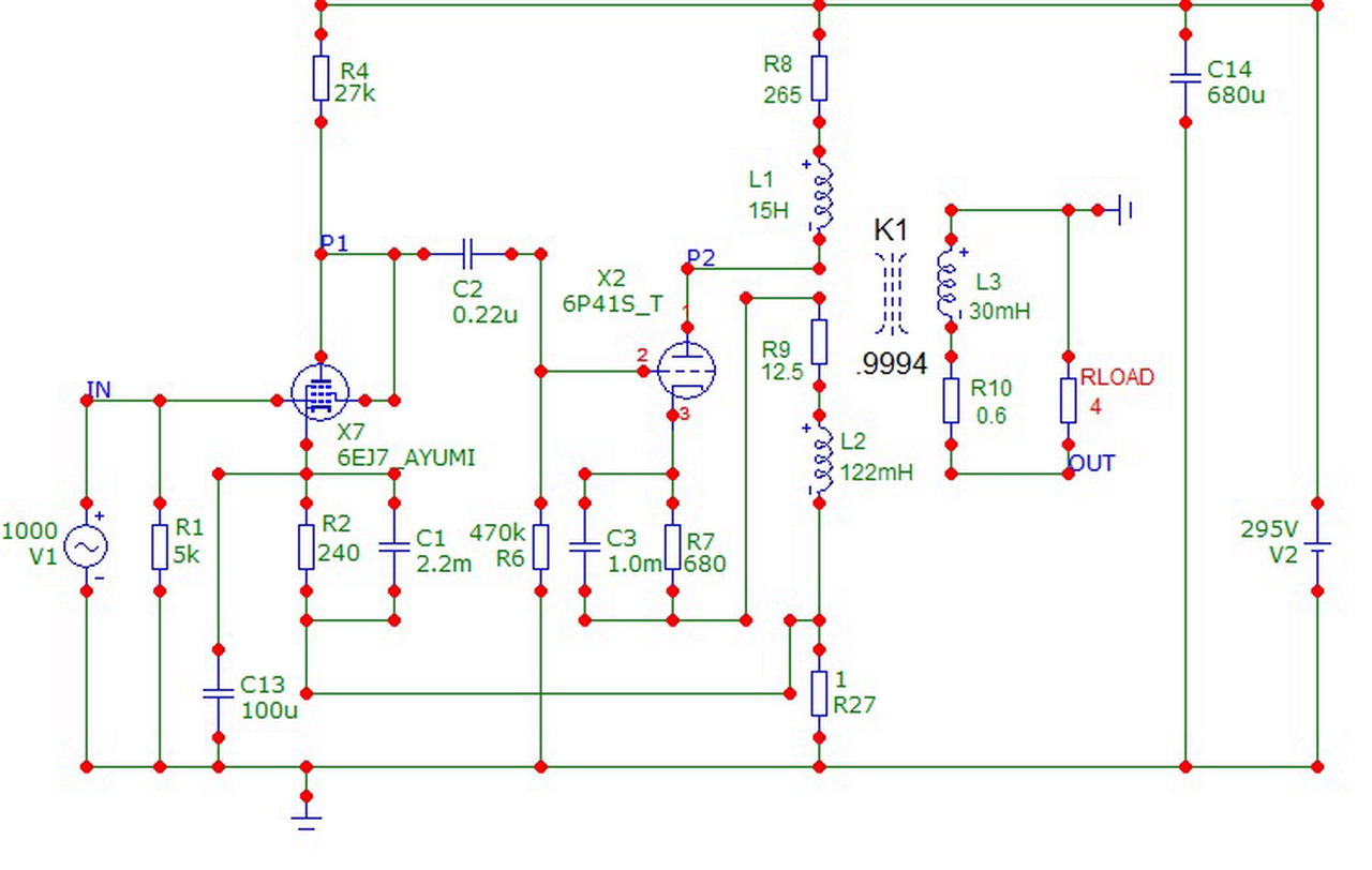

Схемой в модельном варианте поделился в другой ветке, вот она и здесь. Полная схема усилителя (кстати, отдельный источник питания) будет, скорее всего, в новом году - дома pcad не работает...
    131.6 KB · Просмотры: 179

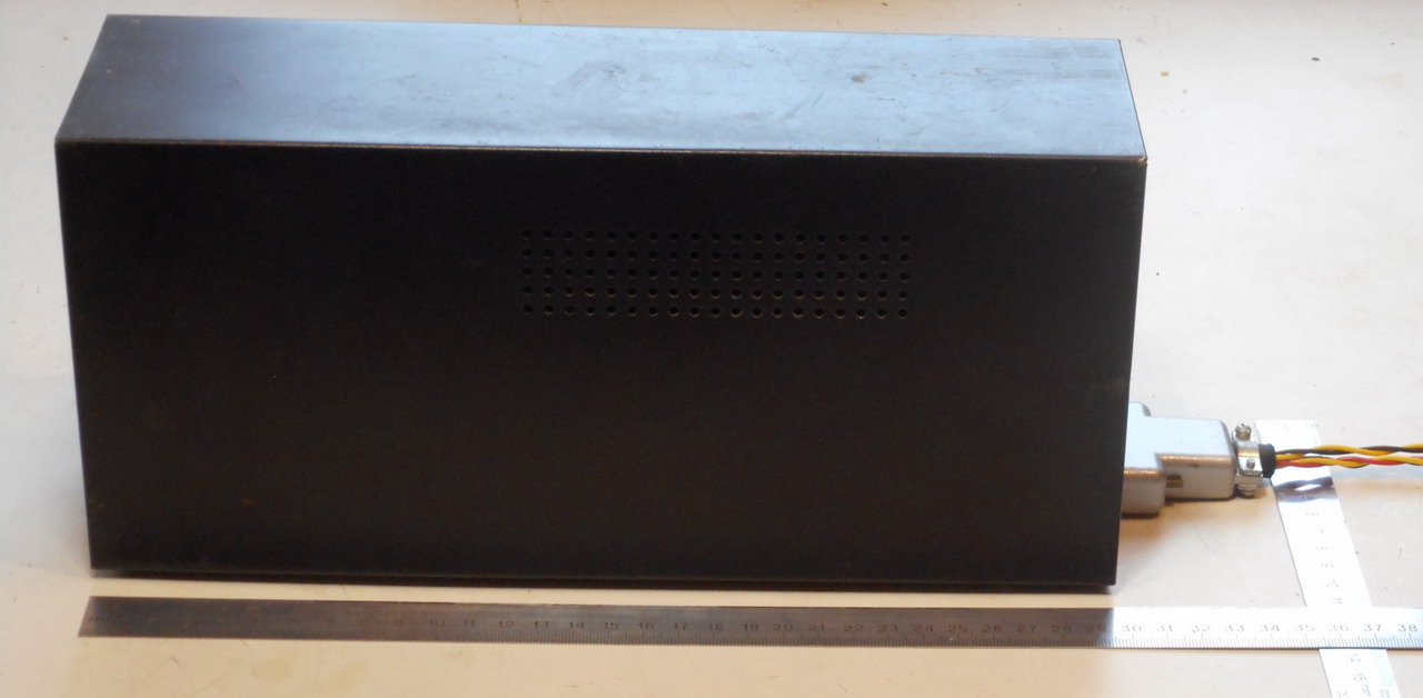

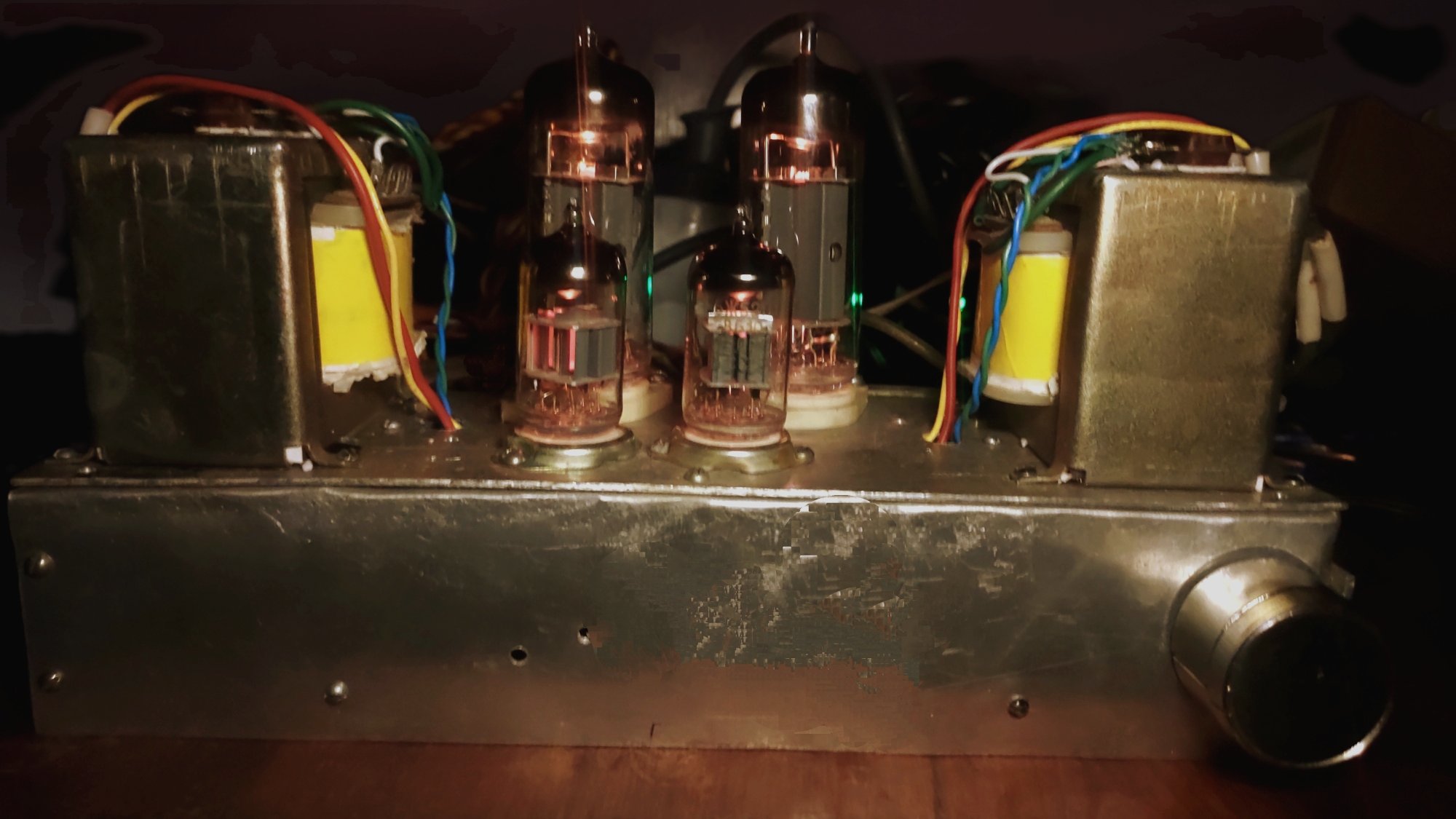

Получил вчера новый ламповый усилитель от ALSS. За схемотехникой и особенностями обращайтесь к автору. Впечатлениями от прослушивания поделюсь чуть позже после того, как первые эмоции устаканятся. Отделкой внешнего вида тоже займусь позже. При необходимости можно будет создать новую тему (на усмотрение владельца форума)
Побольше бы фото с разных сторон и нутря, нутря покажите.

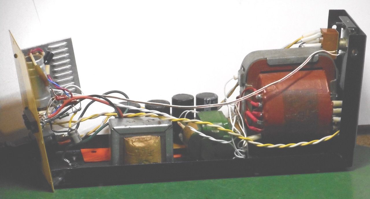

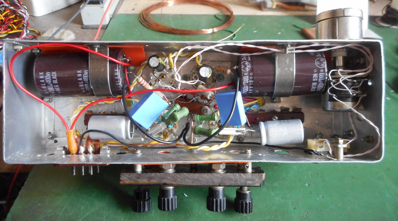

По согласованию сторон был изготовлен "действующий макет усилителя" на подходящем алюминиевом шасси, т. к. внешнее оформление владелец решил делать сам под место установки.
Могу показать источник питания - это завершенная конструкция, и монтаж подвала усилителя в стиле "3D", а точнее - однонаправленный, т. е. сделал и назад ходу нет.
Полную схему выложу позже - дома pcad не работает, а на работу только 6-ого (я бы не отказался даже 13-ого, пусть и понедельник).

Мало того, еще и с ПОС, что отражено в модели в сообщении #157.
    110.6 KB · Просмотры: 114
    152.8 KB · Просмотры: 131
    276.2 KB · Просмотры: 127

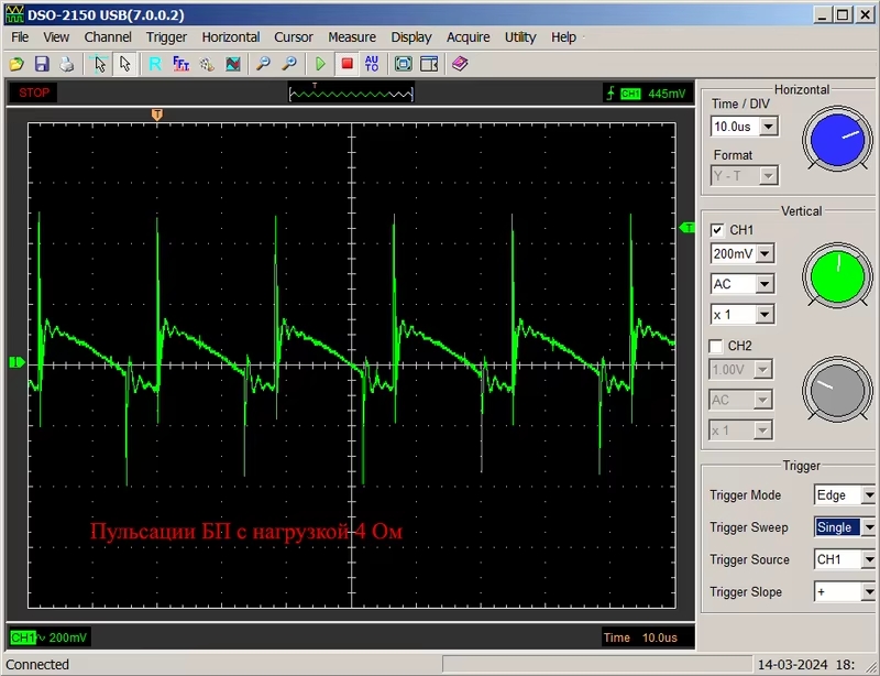

Частота перегиба задана C13+R27. Получается УМЗЧ со встроенной неотключаемой тонкомпенсацией по НЧ? :unsure:
АЧХ бы глянуть...
Ув. ALSS говорил, эта ПОС с трансами в 40 кв. не очень нужна.
Так это логично. ПОС может быть интересна с "микровыходниками".
