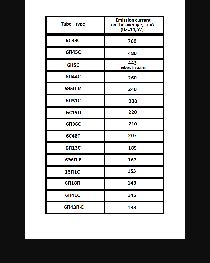

Эмиссия у них просто убойная. Тем более, что достались почти на шару, коробка одной партии.
Кстати, на эмиссию народ не внимает обращения, а зря.
Как видно по таблице, 6Э5П даже в список не попала, эмиссия всех измеренных экземпляров за нижним пределом данных таблицы
Аналогично. Но еще нравятся те "трубки", которые легко и свободно могут зайти в сеточные токи.
А без запаса по эмиссии это им сделать совсем никак, и нигде.

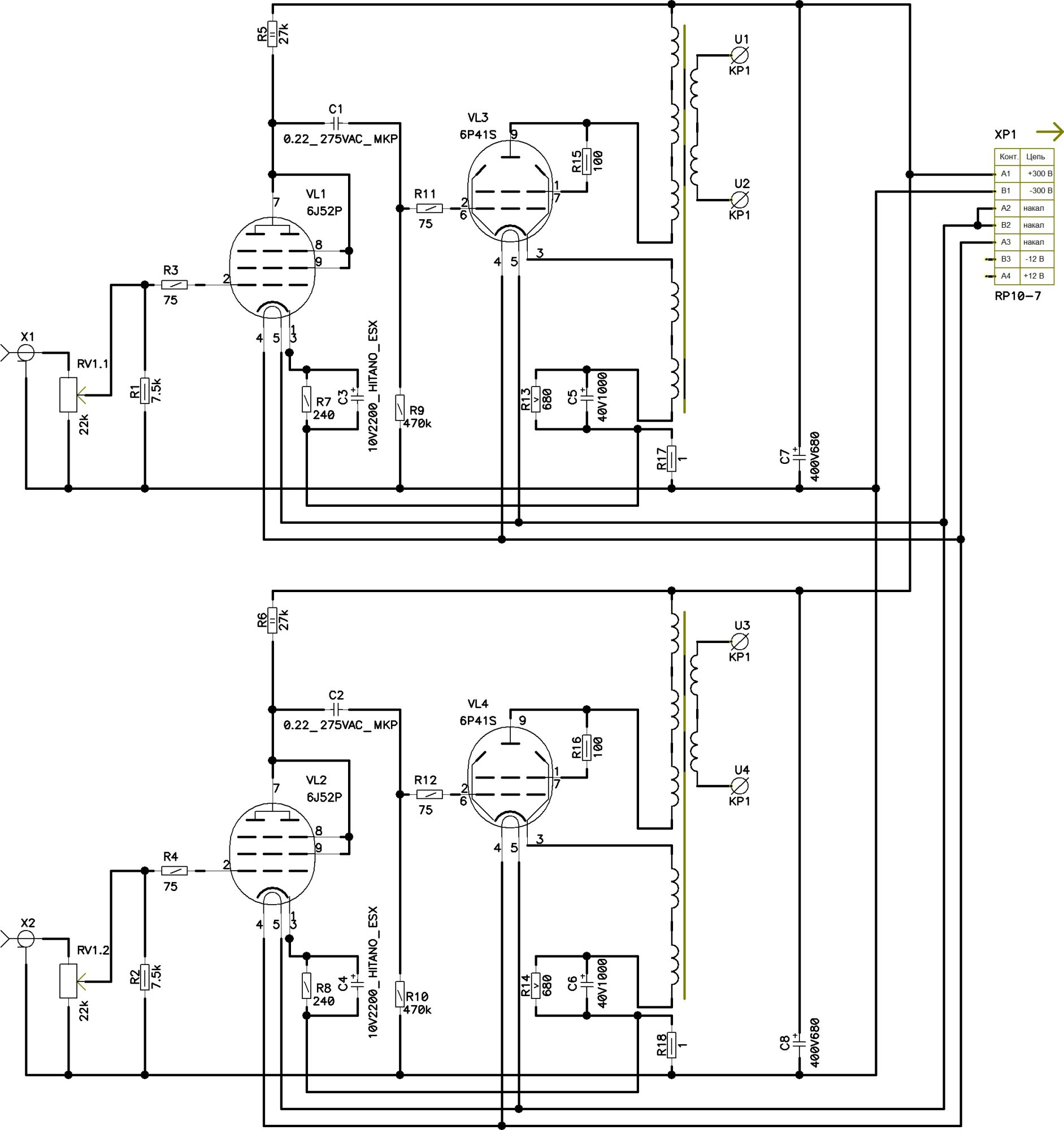

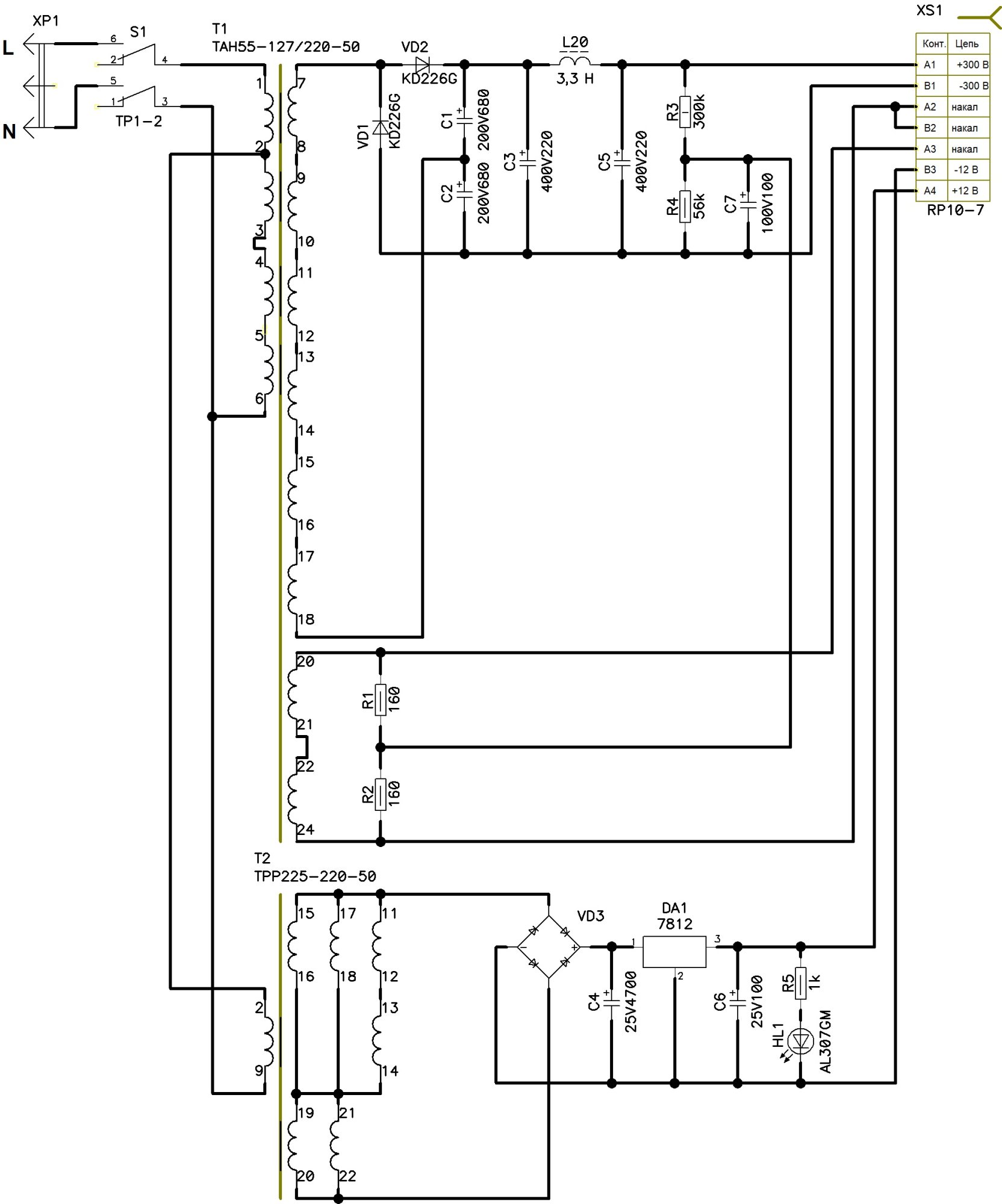

Как и обещал, после нового года (старого) выставляю схемы усилителя и блока питания, сделанных для OLD

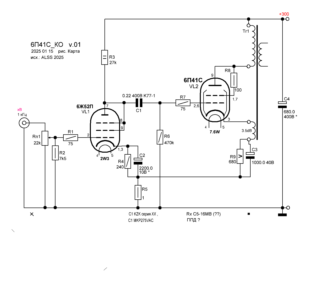

Много раз повторял разные SE усилители, но никогда не применял КО. Если можно в двух словах что даёт КО и стоит ли игра свеч?
КО "триодизирует" пентодные характеристики тетродов-пентодов или еще больше улучшает линейность триодов, ценой существенного снижения чувствительности.
Забыл сказать, мощность остается пентодной, это главное преимущество, на мой взгляд.
КО "триодизирует" пентодные характеристики ттродов-пентодов или еще больше улучшает линейность триодов, ценой существенного снижения чувствительности.
Получается актуально применять только в случаи если в качестве выходных используется пентод или тетрод.
Но в представленной выше схеме 6п41 включена уже триодом. Откуда возьмется мощность пентода? Или КО возвращает её.
Где ошибки?

Нет, пентодная мощность только в пентодном включении. Если триод с КО, то мощность триодная, но искажения ниже и внутреннее сопротивление каскада тоже ниже.
Да, чем выше крутизна лампы, тем более эффективна КО.

Зависит от крутизны лампы. Скажем так, 6П14П в триодном включении имеет порядка 1200 Ом внутреннего, а с 10% КО уже всего 800 Ом. Искажения тоже ниже. При этом мощность остается пентодной, а не триодной. У нас тут ветка по КО есть, почитайте. Это очень хороший "костыль".
Мощность остаётся пентодной в случаи включения пентодом. В триоде у нас уменьшится Rа и искажения, мощность останется триодной. Правильно понял.

На самом деле мощность с КО несколько уменьшается ( если нет захода в А2). К сожалению проанализировать это уменьшение достаточно сложно теоретически, зависит от типа лампы и режима её работы.
С КО много неоднозначностей: что-бы ООС не была частотнозависимой надо обеспечить потокосцепление не хуже, чем у анодной части обмотки. Необходимо учитывать изменение внутреннего сопротивления и влияние этого фактора на ВЧ. И Т.Д и Т.П.
В общем, для триодов глубину больше 15% вводить нецелесообразно, а пентды всё равно попросят общей ООС. Ну, если кАнЭшнА, по уму проектировать, а не методом ХкН.smile_5

А какова роль резистора R17 ?
Начну с конца - да, R17 это ПОС. Самое первое упоминание я обнаружил в журнале за январь 1953-его года (Zero-Impedance Output Stage RAYMOND C. ANTHES, Audio Engineering, см. приложение. Внимание! На рисунке 1 намеренная ошибка!), лет так 15 назад Олег Чернышев (Ярославль, oleg_s? Конструктор) возродил эту идею на форумах и продолжил здесь

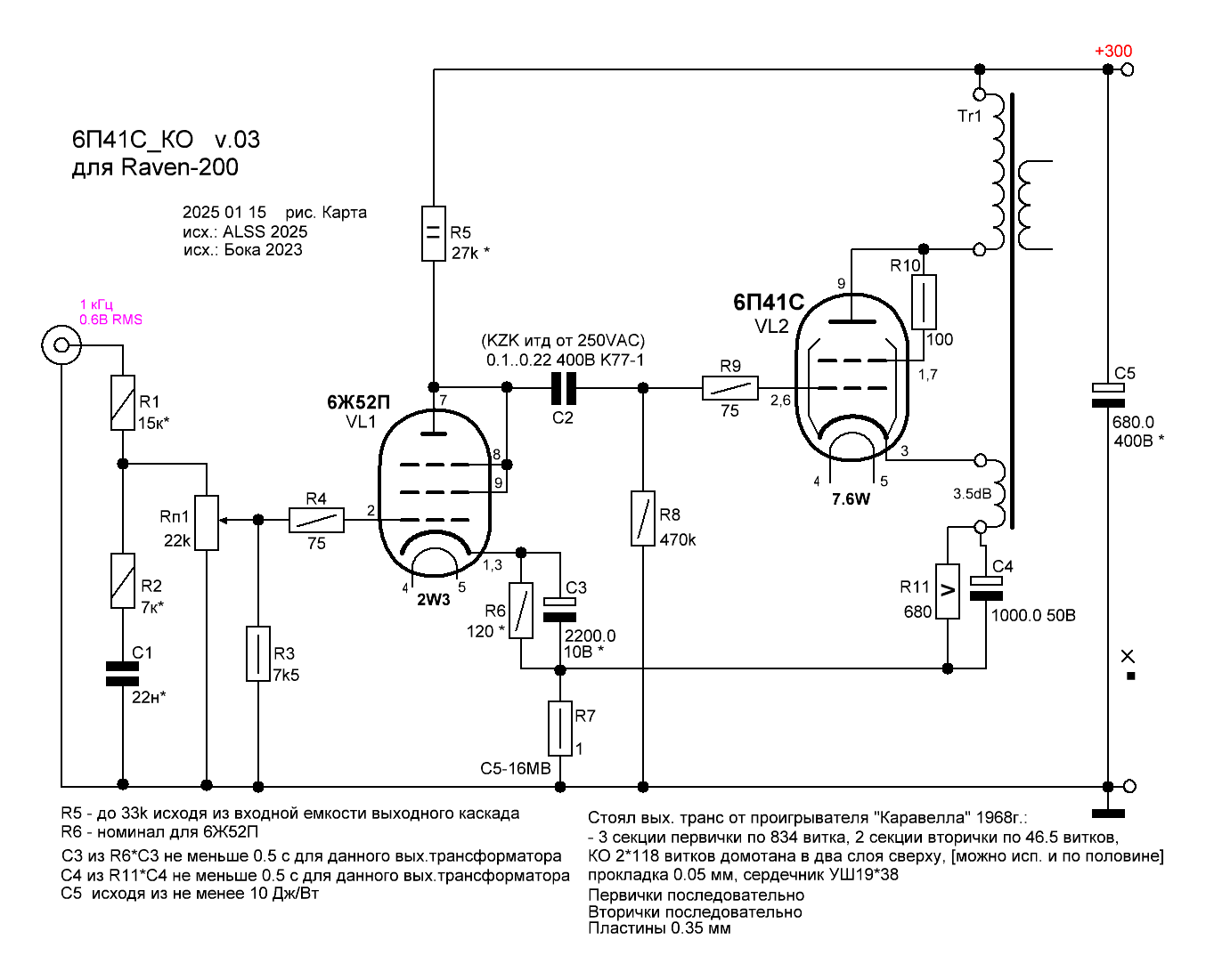

По Карта-рисунку - ошибок нет, но дам пояснения к выбору элементов хоть они и ЧПРП (обозначения по рисунку).
- хВ = 0,6 Вскз;
- Rn1 22 кОм с концентрическими осями и т. к. был с ручками, то попал в конструкцию;
- R2 для антилогарифмации уровня от угла поворота;
- R3 может быть до 33 кОм исходя из входной емкости выходного каскада;
- R4 сильный компромисс, для 6Ж52П желательно раза в два меньше;
- С2 из R4*С2 не меньше 0,5 с для данного выходного трансформатора;
- С1 от 0,1 до 0,22 мкФ чего угодно ушам и взгляду пользователя (для данного выходного трансформатора);
- R9*С3 не меньше 0,5 с для данного выходного трансформатора;
- С3 желательно на 50 В, т. к. при повышенном напряжении сети ток выходной лампы может возрасти свыше номинальных 55 мА и напряжение на нем превысит 40 В (mea culpa...);
- С4 исходя из не менее 10 Дж/Вт;
- данные выходного трансформатора (готовый от проигрывателя "Каравелла" 1968-ого года) приводил раньше - 3 секции первички по 834 витка, 2 секции вторички по 46,5 витков, КО 236 витков домотана в два слоя сверху, прокладка 0,05 мм, сердечник УШ19х38.
Для ширика, автор Бока:

P.S. пока Вы и другие знатоки обсуждаете нюансы, пока недоступные моему пониманию, я каждый день вспоминаю Вас с огромной благодарностью, каждый раз включая усилитель и наслаждаясь прекрасным звуком ☺️
Карта, благодарю за внимание к моей поделке и за оценки.
PS. Однако интересует цель перерисовки - представление схемы не в заумном виде чтобы не отпугивать неофитов? приведение схемы в более привычное начертание?приведение схемы в "стандартный" для форумов усеченный вид, чтобы потом были вопросы - а какой сетевик, а какой выпрямитель, а можно зеленый резистор, потому что у меня только красные?..
