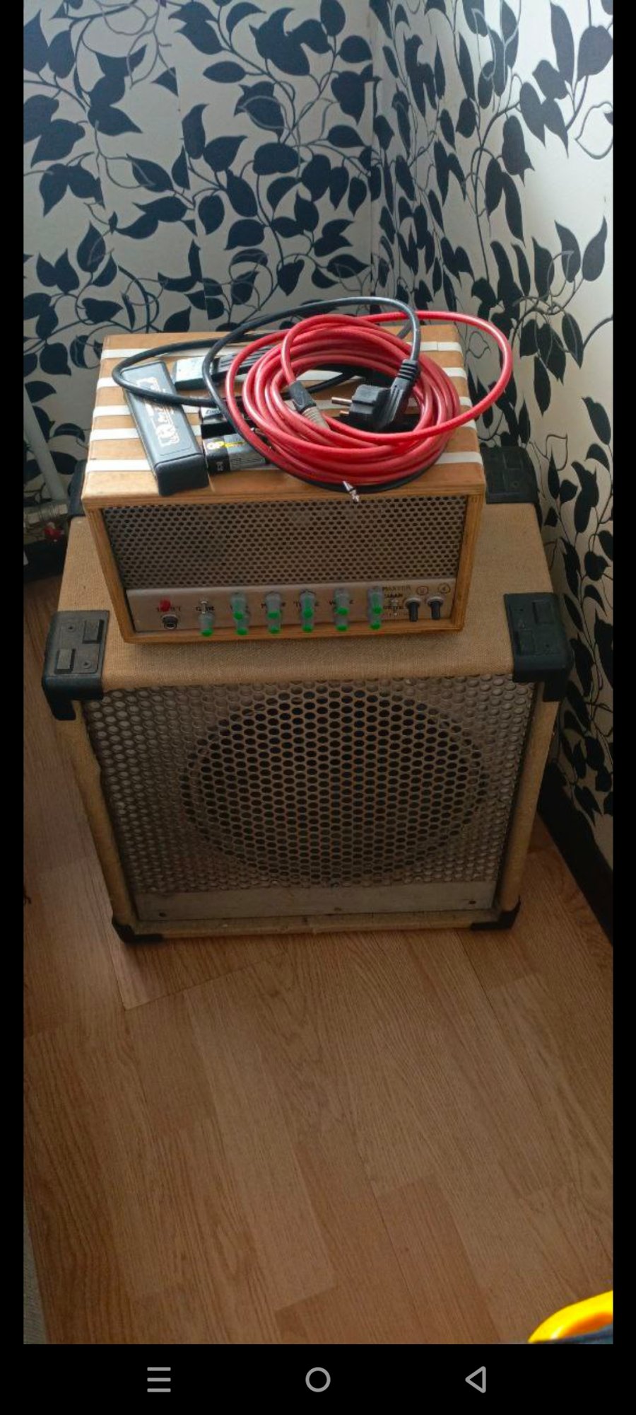

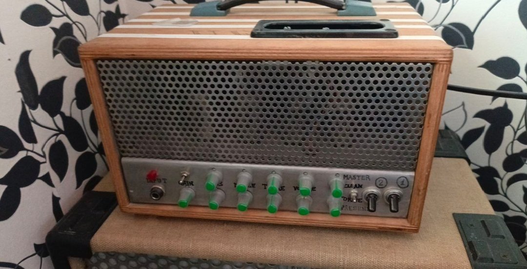

Вот у меня рабочая голова с двумя каналами (как на схеме выше и полный клин) и ламповым тремоло.
Выходной - Днипро.
Режимы ВК - пентод, УЛ, триод.
    196.1 KB · Просмотры: 43

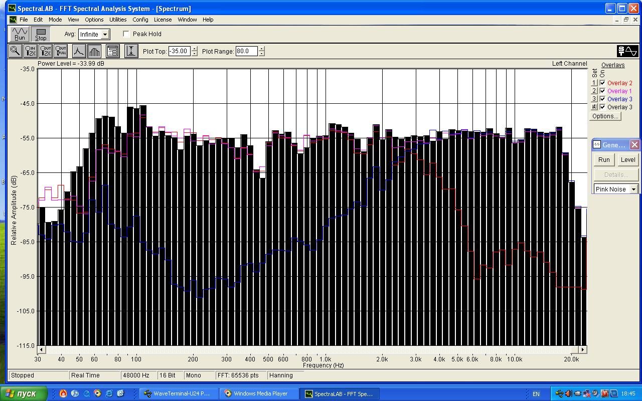

Удачные Селешины были серии Трювокс 1225 и 1525.Ровные до 4 кил. Вот комбик на них в паре с итальянским роскошным рупорником от Эйтинсаунд.
    189.4 KB · Просмотры: 38

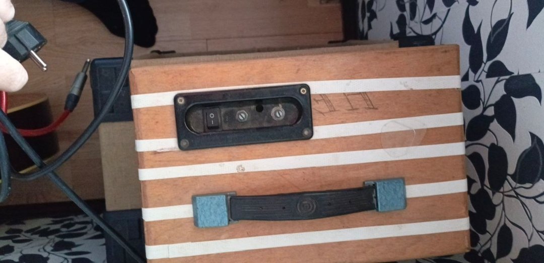

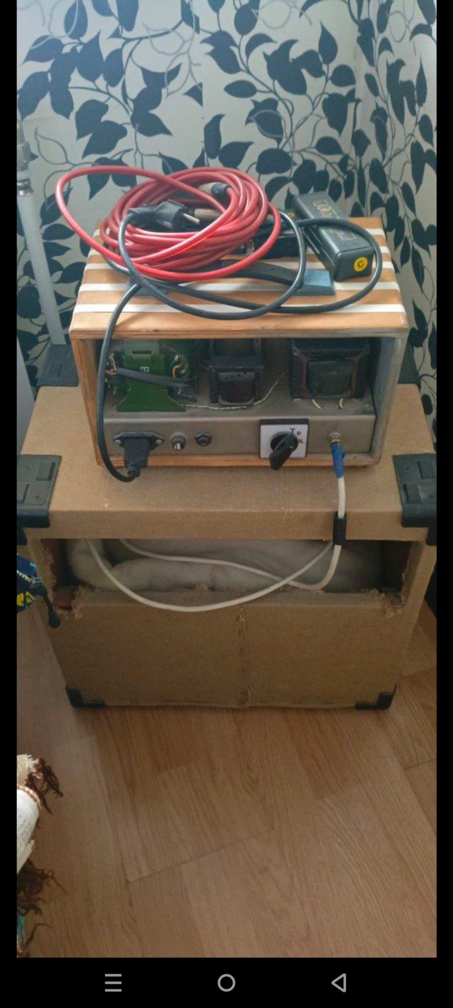

Тремоло рулится сверху.
Не придумал другого места
    88.8 KB · Просмотры: 41
    123.9 KB · Просмотры: 49
