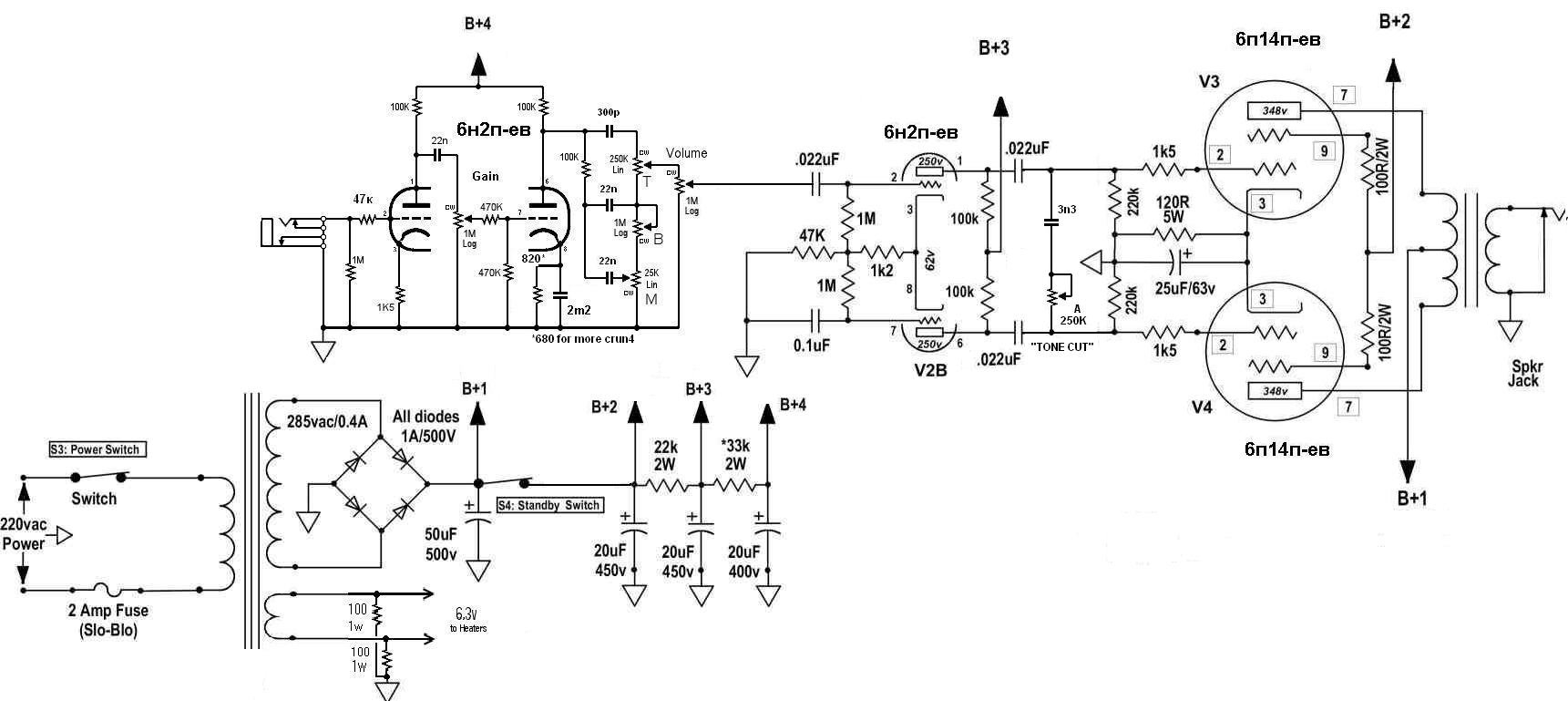

Дурь шестого уровня, вкрячить в анод 6ж5п 150 кил. Когда там 15 кил уже много. 10 лучше. И потом не знать, что делать с добытым лошадиным усилением.
Ребята, ну откуда вы откапываете эти идиотские схемы.....
Ну Я вот пытался до,, Авторов" этих схем-,, Достучаться"... Но безрезультатно, кроме одного, этой последней схемы, взятой мною с,, Ю-Тюба". Так Он мне ответил - лишь очень,, Более- исчерпывающим" ответом, да ещё и с такой,, Вжностью ", что,, Эта схема может работать и от 12 вольт!" - и всё... На мой волнующий вопрос из сложившейся моей ситуации:У меня там на Драйверах 6Н23П присутствует около 220 Вольт Анодного напряжения.Я хотел дальше от них чуть понизить через,, П-образный" фильтр и подать на Анод 66Ж5П-меньше чем 220...200 вольт-у меня не получалось пару-тройкой кОмами. И Вот Я пытался найти хоть какую-то ИНФОРМАЦИЮ, хоть какой-то совет по поводу:,, Почему в этих всех вариантов Гит-каскадов на Анодных резисторах-такие низкие напряжения, от 120 до 150 вольт??? ". Понимаю что по паспорту на эту Лампу можно подать на Анод до 300вольт,а на вторую сетку 150вольт.И никто и ничего мне не мог или не хотел, не знал (Забыл или забил) - не мог посоветовать. Поэтому Я расстроился, начал лепить туда Делитель.... Смотрю он сильно гасит мою общую Цепь или снижает силу тока на моё м Аноде(Хоть и из разных пропорции по номиналам) . И решил что наверное лучьше Я туда втулю резистор на 100кОм,тем самым подгоняя вольтаж до 125 Вольт перед Анодным Резистором. И так и,, Успокоился". Я как понял из разных бесед на форумах, что в Гитарном исполнении,, Критичный режим Лампы" Наверное считается в построении рабочей точки, не как у всех других-на ровной прямой линии, а в самом внизу, при изгибе. Наверное так(?), если они все делают и проэктируют такие каскады на,, Низковольт". Хотя если взять Другие Лампы, типа 6Н2 и пр. - то там уже от 250 вольт, хоть тоже расчитанна на 250...300 вольт-Анодного питания. Незнаю, правильно Я понял это или нет, но так мне никто и не ответил до сих пор, не на,, Ю-Тюбе" не на форумах по этому,, Низковольту".
Вот с этой полной схемы-Я извлёк первый каскад и пристроил его в самом начале1. .
1. я видел на Вашем фото пару мультиметров, проведите измерения, интересно же нахрена они в такой дикий режим лампу загнали! Может есть каой-то тайный смысл)) Есть ли осциллограф? (Хорошо бы проверить на возможный возбуд)
2. просил отвечать с цитированием, по пунктам, иначе в моей голове образуется каша от эмоциональных нагромождений. Пожалейте меня.
3. в Вашей общей схеме первички твз шунтированы конд-м 3n3. В радиве это для того, чтоб лишнее ВЧ не лезло. В гитарниках этот конд-р подрезает вч верхушки, одну ногу отпаяйте, сравните так и так.

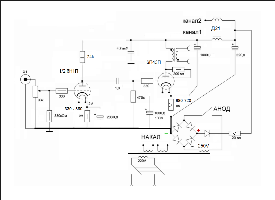

ПОДСКАЖИТЕ ПОЖАЛУЙСТА:А На 6П43П-Е можно? Пара, тройка ламп имеется. И есть ещё 6П45С, штуки 4.
ТОлько на ней все пред делается на 6ж5п не пойдет жто пентод его можно на раскачку выходного каскада на лампай 6п14п,6п15п,6п43п.
Да, Спасибо. Теперь больше уже не буду вообще с этой Лампой связываться в Гитарном усилителе. Буду только начиная с 6Н2П и подобных-собирать. Я вот тоже слышал что на 6П14П-с одного Триода 6Н2П-мало(?),надо второй каскад собирать для ее Расскачки. Что-действительно так? А как-же тогда этот второй каскад примет этих нескоко десятков Вольт синусойды(От первого каскадик а) , если там(На 6П14П) Смещение всего-лишь 4...6 вольт? Если говорят что на 6Н2,23П-можно подать не более 1,5 вольта амплитуды, иначе будут уже существенные искажения?

Лишнее убирается делителем. На PDFсхеме это R20 R21.
В ответ на Ваш прежний вопрос (С13#R20), это для того чтоб "придержать" все частоты и пропустить ВЧ. Называется Bright, на самом деле просто RC-фильтр.
В схеме есть и лейка с распайкой темброблока, о которой Вы так же спрашивали.
По звуку из-за выбора номиналов Rk и темброблока - странная смесь фендера и маршалла. Но тут на вкус и цвет, и, опять же, никто не мешает кое-чё подкрутить или оставить как есть

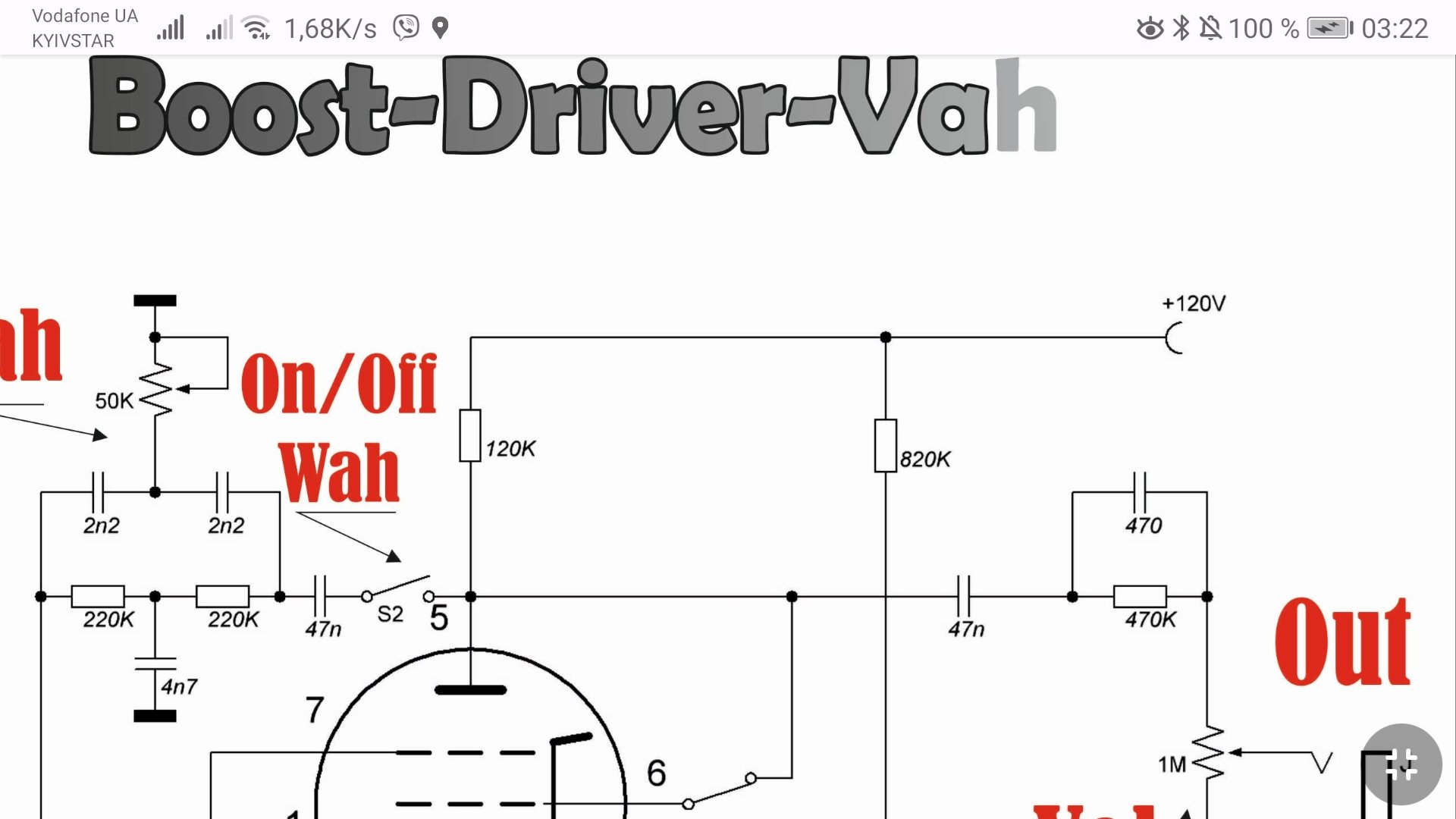

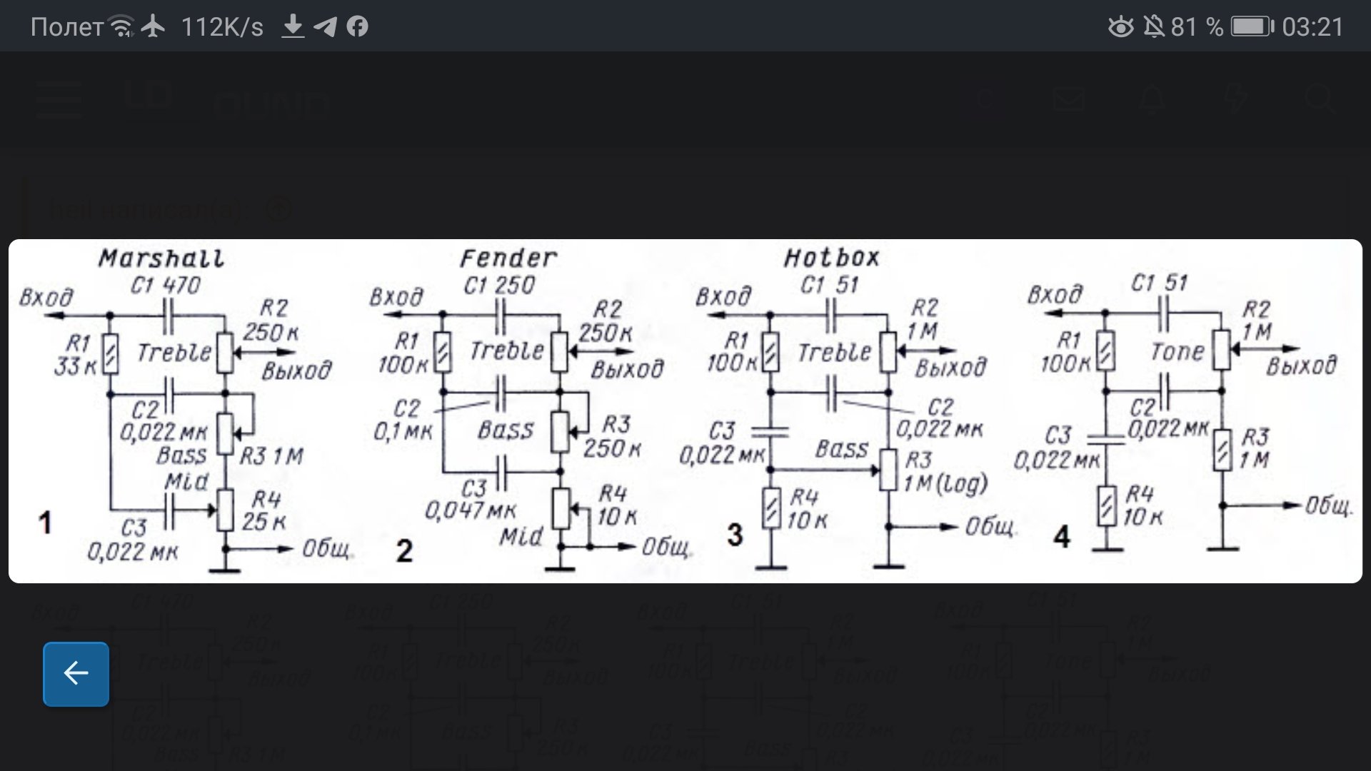

То Я имел ввиду не за,, Сток нас землю через С13#R20)... А за:прохождение сигнала с разделительного конденсатора с сетке следующего каскада через эту Цепь. ВОТ... Видите как на фото:470кОм и 470пФ.Я понимаю что это тоже является задерживает основного сигнала(НЧ,частично СЧ) , а пропускаем через себя только тот сигнал(ВЧ) что не срезается этими 470ПФ.А То что вы подсказали (Стёк на Корпус) - оно как работает в отличие от этого или одинаково? Ну кроме как:если на Корпус, наоборот не пропускает(Имеется ввиду-в тракт) -а гасит.
    124.8 KB · Просмотры: 75
Проверяется оч.просто.
подпаяли 470пф - поиграли
отпаяли 470пф - поиграли
Поигрались с 100/250/470/1000пф,
Выводы для себя сделали.
Ну в темброблоке 51пф по ВЧ конечно ошибка.
Соберите ужо на 6н2п+6п14п по Фендеру aa764 (в ветке есть) или P1. А то так и будете с пушистостью бороться. А примочки свои потом надстроете. Хошь этажами, хошь кварталами.

Ну вот, в последнем варианте(И в втором справа) что Я собрал сейчас там вверху конденсатор на 51пФ, в обоих видах. Могла быть ошибка?
А Вы в TSC эти номиналы вбейте, ползунки подвигайте и увидите какая ёмкость какую частоту регулирует

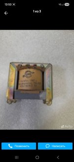

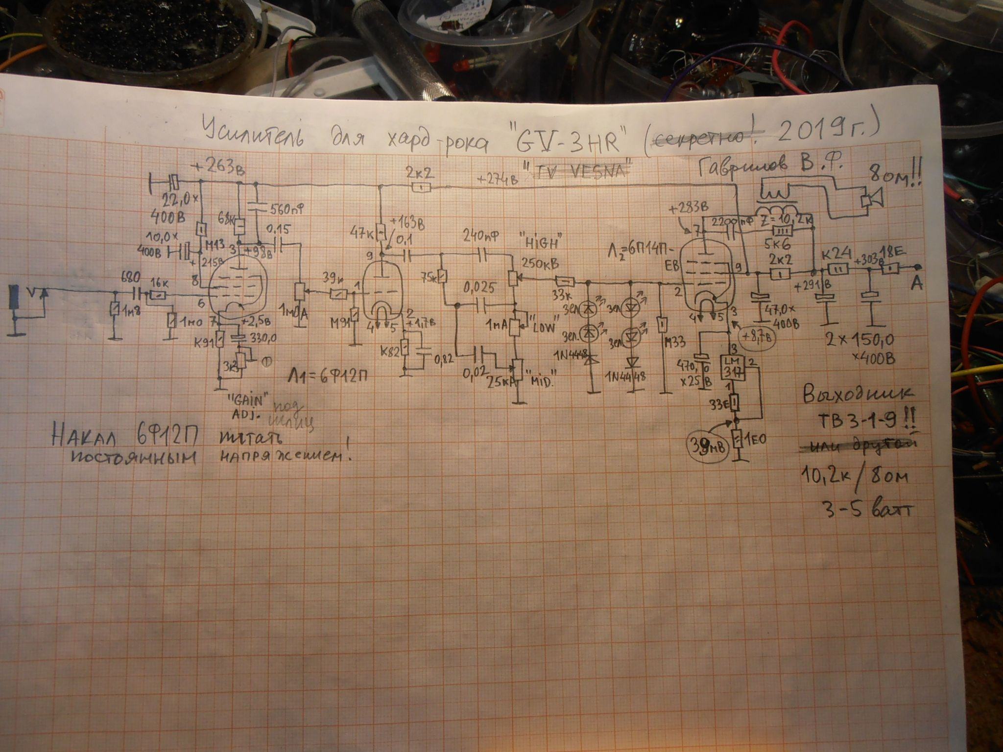

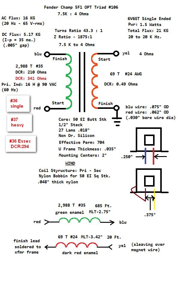

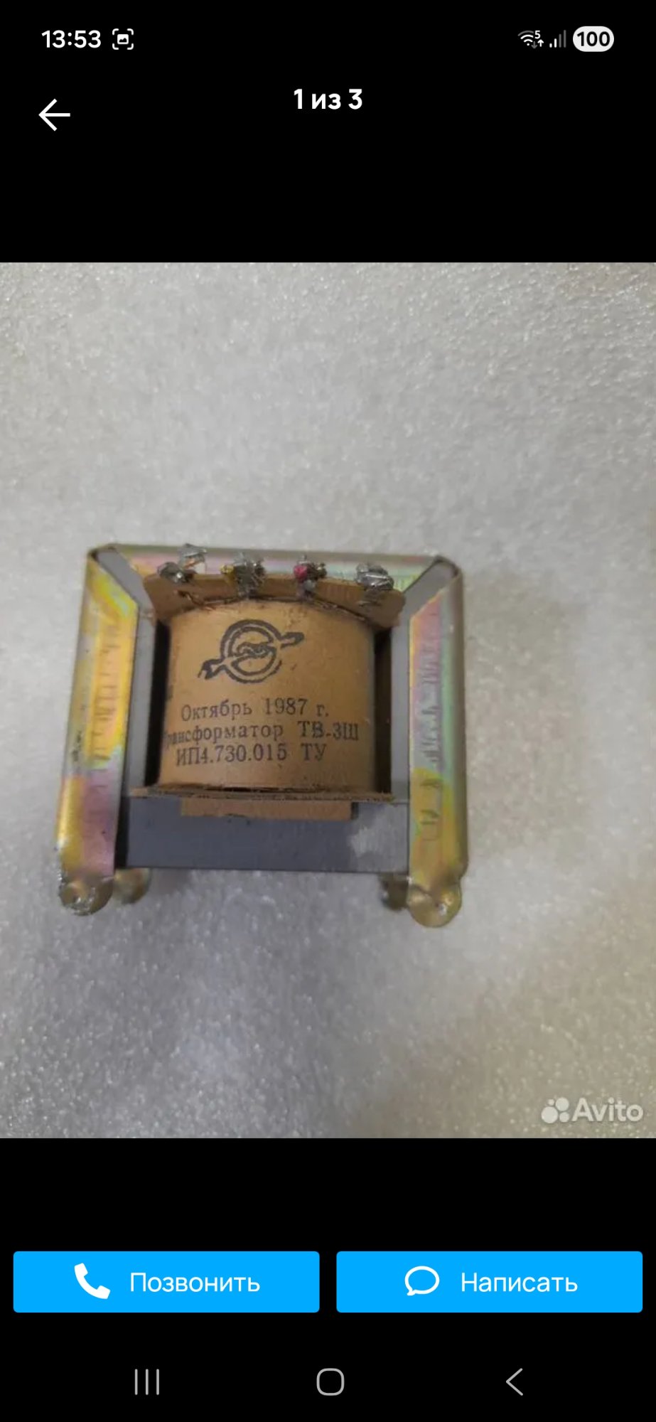

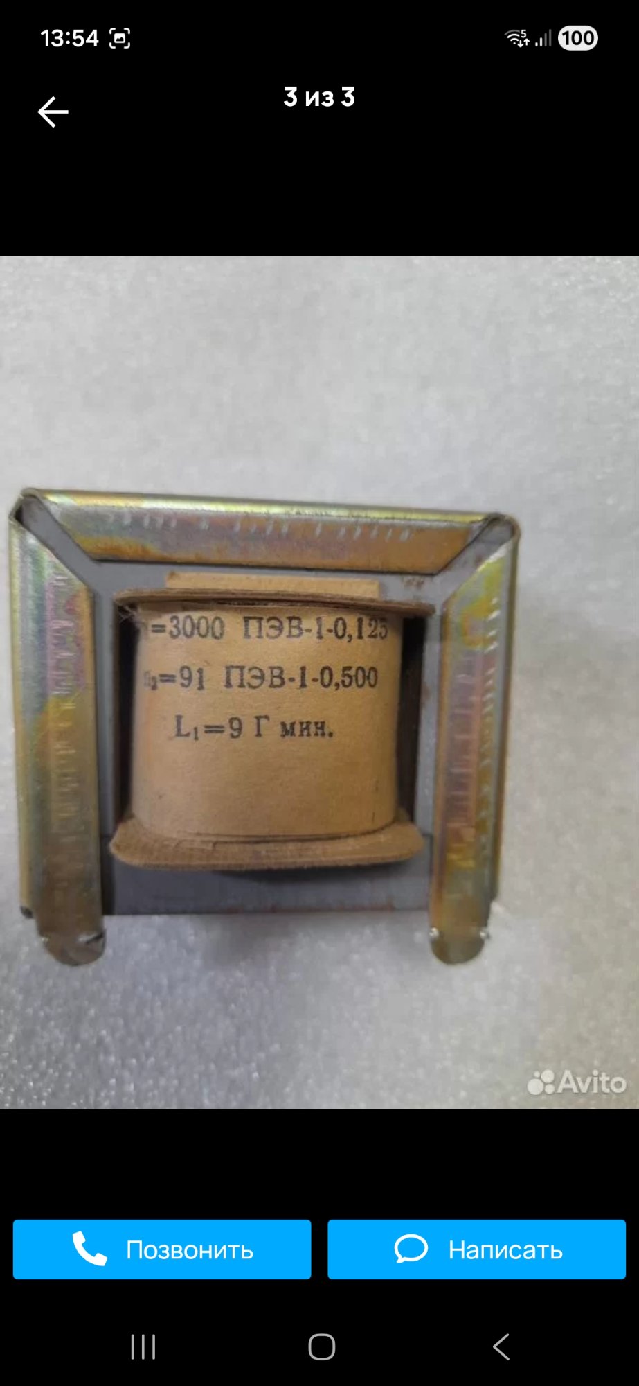

Жаль, что мы не услышали доклад начальника транспортного цеха (с), давайте попробуем, сравним на примере того же Champ.
Имеем 2988витков AWG35 (это примерно 0.14мм) первички и 69вит. AWG24 (0.5) вторички.
Железо 50 ЕI не знаю как перевести в наше (разные стандарты 50 EI ), судя по сопротивлению первички, это наше уш16х24. Проверяем через к.тр. получаем 7.5к на 4ом. Почему 7.5к, а не 4.5к для даташитного питания 250/250в для 6V6? Наверное потому, что у Чампа Uа=350в и в этом режиме работа линейнее. Секционирования никакого, первичка/вторичка. Индуктивность пишут 16Гн при 90VAC
Теперь смотрим обычный советский транс. 3000в 0.125мм 91в 0.5мм. Проверяем 4.4к на 4ом. Как раз для режима Ua=250в. 9Гн при 220. При 90 будет больше. Намотка та же.
Вопрос: чем наш не подходит? Где какая нелинейность? Оба расчитаны на 50-60гц понизу. Возможно, у ихнего железо чуть больше. На ВЧ железо не влияет, всё зависит от обмоток.
Кто применит питание 360в может отмотать витки со вторички под свой дин. А без перемотки под 8ом подходит почти идеально

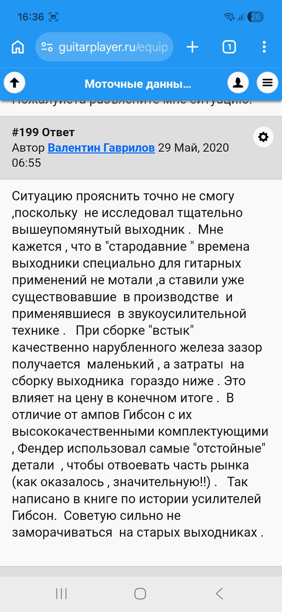

Ну и напоследок скрин с гитарного сайта. Надеюсь, компетенция Гаврилова не вызовет сомнений.

А вот кстати azg комментирует изделие вашего Гаврилова

1. Ждал Ваших замечаний про сравнение ТВЗ, а Вы мне про какую-то лужу... Замечания, сажание в лужу, дополонение примерами с пояснением где?
Какие от меня вдруг требуются замечания?
Я вообще то гитарист, а не технарь что вы от меня хотите?
Цитируйте конкретные сообщение я вас не понимаю.
3. Я так понимаю, сравнение ТВЗ двухтактов 12-18вт бессмысленно?
What is ТВЗ?
Вот проверенная схема. AZG. (не мылит звук как ТБ с катодным повторителем)
Если нужны выходные тр-ры, есть и SE, и РР. Пишите в ЛС.
...и - да... у каждого гитариста свой звук... тут, уже, аудифильство - в стороне - тут - кому что нравится.
...и игра у всех разная, и техника, и инструменты, и аппарат, и реп.точки...
...каждому -своё...

А что, простая, понятная, грамотная со всех сторон схемка. Что в голове- то и на бумаге. Респект.
