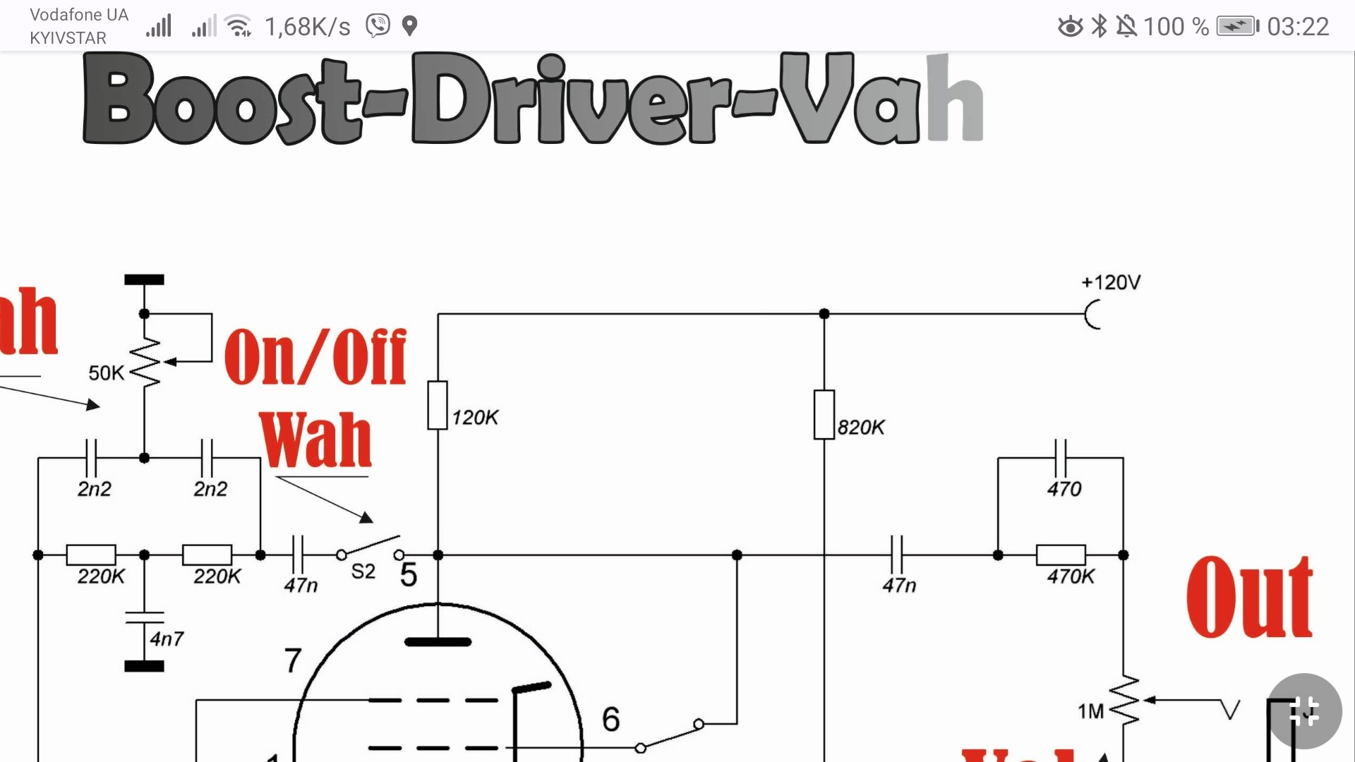

Здравствуйте. Вот схемы,, Прородителя"моего Гитарного каскадик. И сейчас пока немогу найти - ещё скину одну. Да вопросов особо к самому УНЧ-вроде нету, относительно безукоризненно работает. А вот по самому Гитарному каскадику и Ещё в некоторых местах, где Я отметил вопросительным знаком-есть. Без этого (и пока не установил, впаял этот Темброблок) - он в корпусе имел возбуждение, в определённых положениях потенциометров Громкости и тембра. Впаял этот темброблок. Возбуждения стали почти отсутствующие,но... Сигнал сильно ощутимо упал..., то заметно по,, Квакушке" И Дисторшен. А Дисторшн-вообще, как буд-то не в тех гармониках звучит... На,, Квакушке(Вау, Вах)" - ещё как-то что-то похоже, а без неё-не очень. Для Кранча-грубовато звучит Или овердрайва, а в Дисторшене как-то не так. Да и основная проблема была изначально (Из моих постов выше) - без корпуса практически не возбуждается или вообще не возбуждается. А только скручу в корпус-начинается возбуд в некоторых положениях. Вроде стал меньше-после внедрения этого Темброблока.Нв и там на схеме, отметил - посмотрите и подскажите пожалуйста.... (?)
Посмотреть вложение 173589Посмотреть вложение 173590Посмотреть вложение 173591Посмотреть вложение 173594Посмотреть вложение 173595Посмотреть вложение 173596Посмотреть вложение 173597Посмотреть вложение 173598Посмотреть вложение 173599Посмотреть вложение 173600
А сам УНЧ, сдублировал второй канал из этой заводской схемы:
Посмотреть вложение 173601Посмотреть вложение 173602Посмотреть вложение 173603

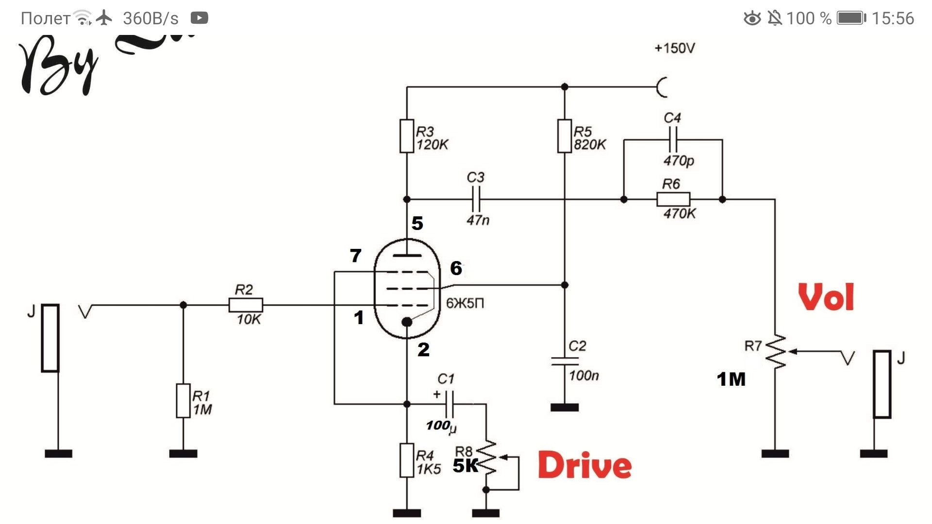

Здравствуйте, какой-то странный режим для 6ж5п.
1. Сколько вольт на аноде, экранной сетке, катоде?
2. Из каких соображений противодиратронный эл-д подключен через ёмкость на катод, а не просто на землю?
3. Каково усиление лампы при откл. Вау-эффекте?

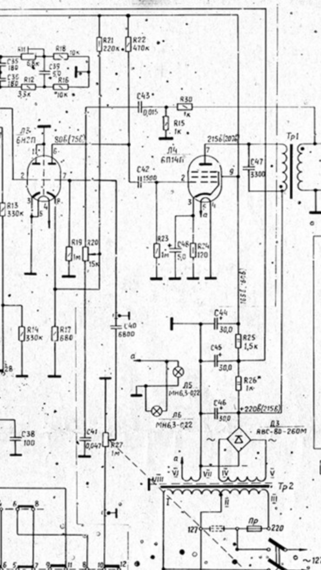

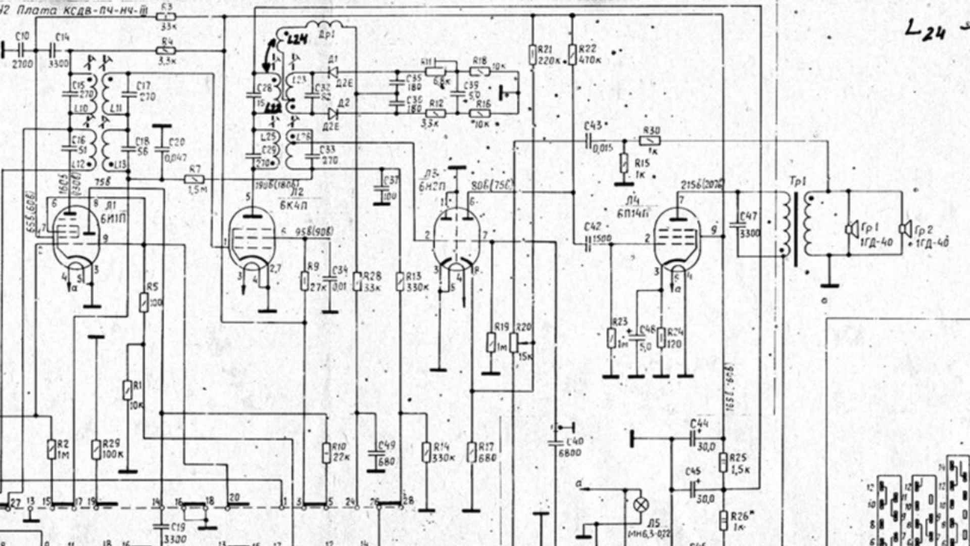

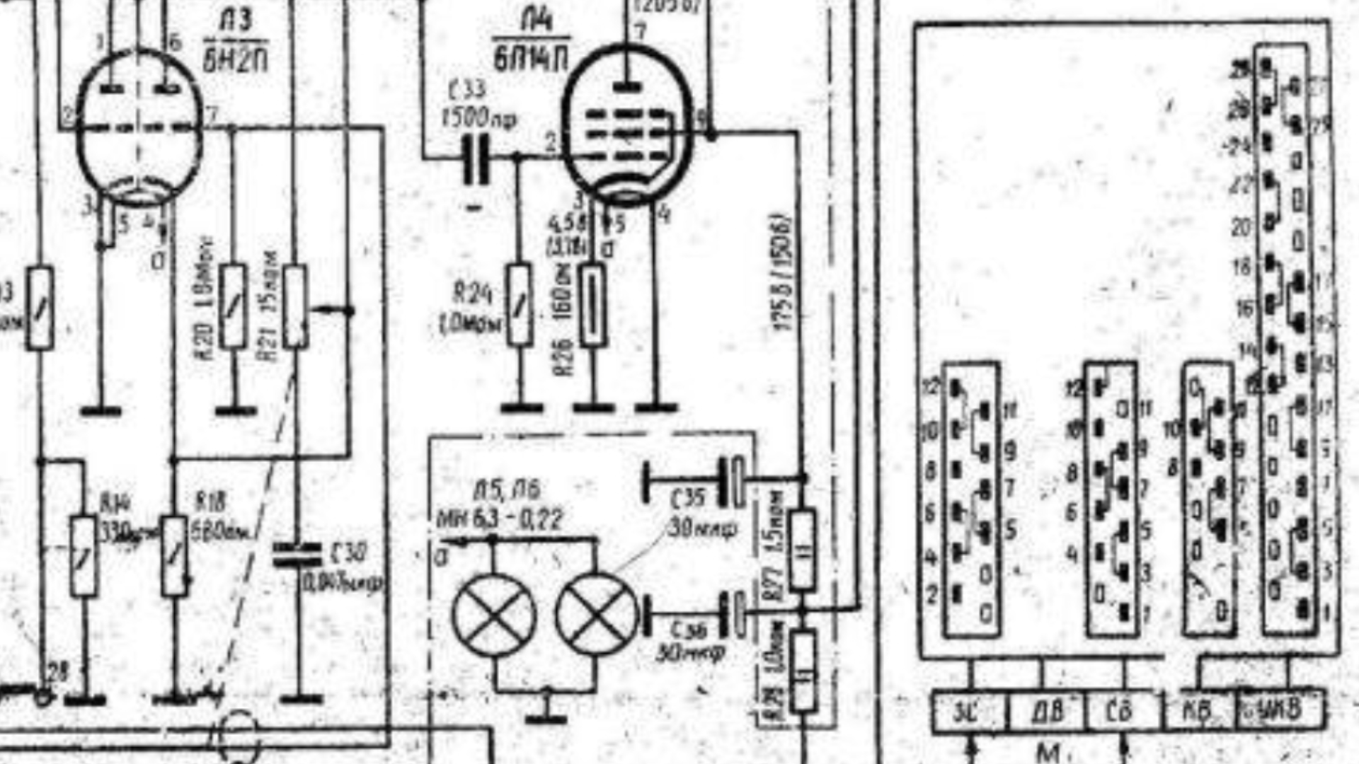

Начнём с самого дорогого. Чамповский ТВЗ. Думаю, это близко к 6п14п хотя бы по мощности.
Можно конкретно про его нелинейность:
железо, набор, сечение, обмотки, секционииование, провод. Что конкретно вызывает нелинейность чамповского твз и какая именно нелинейность. Уверен, Вы знаете в этом толк.

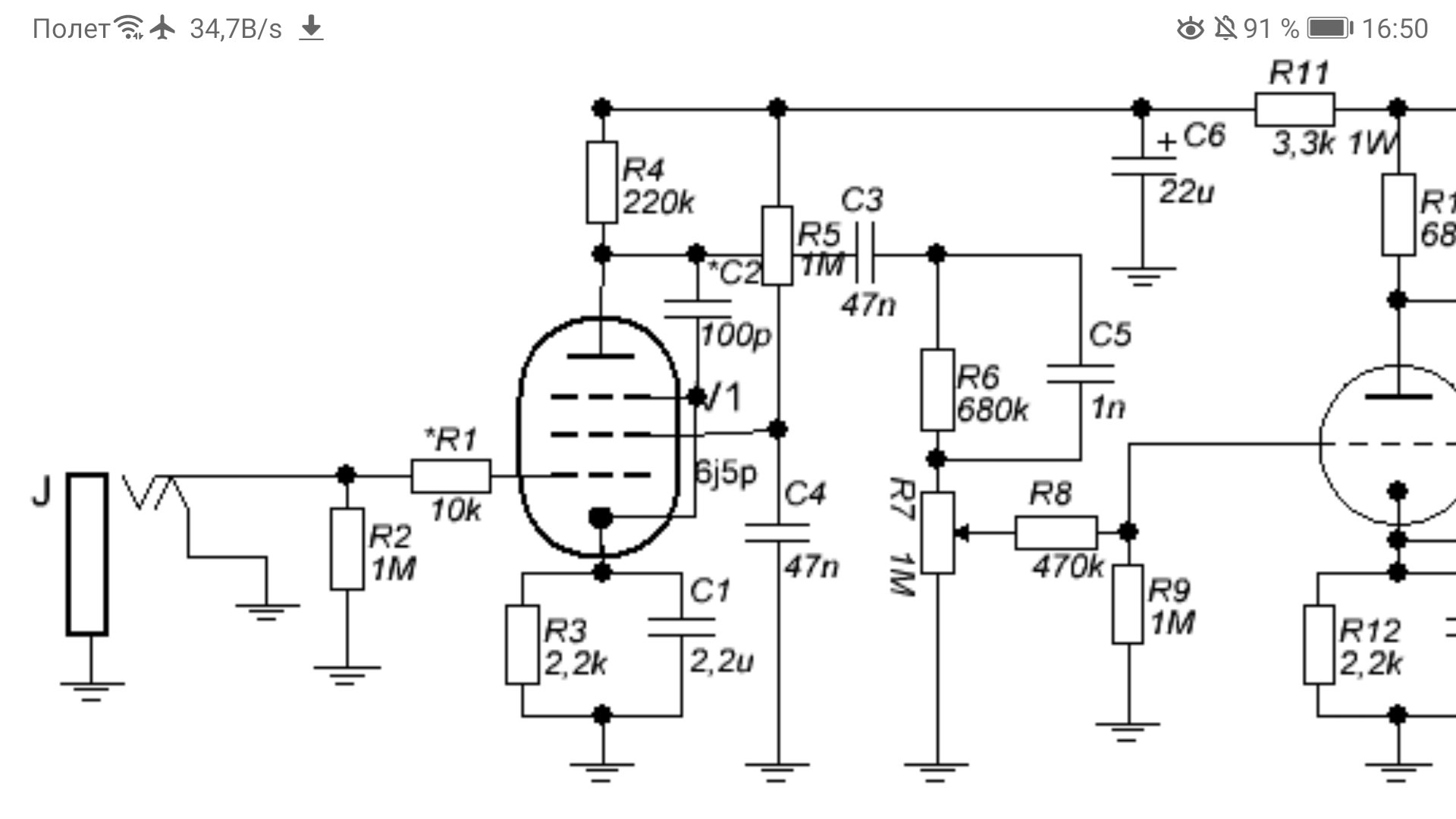

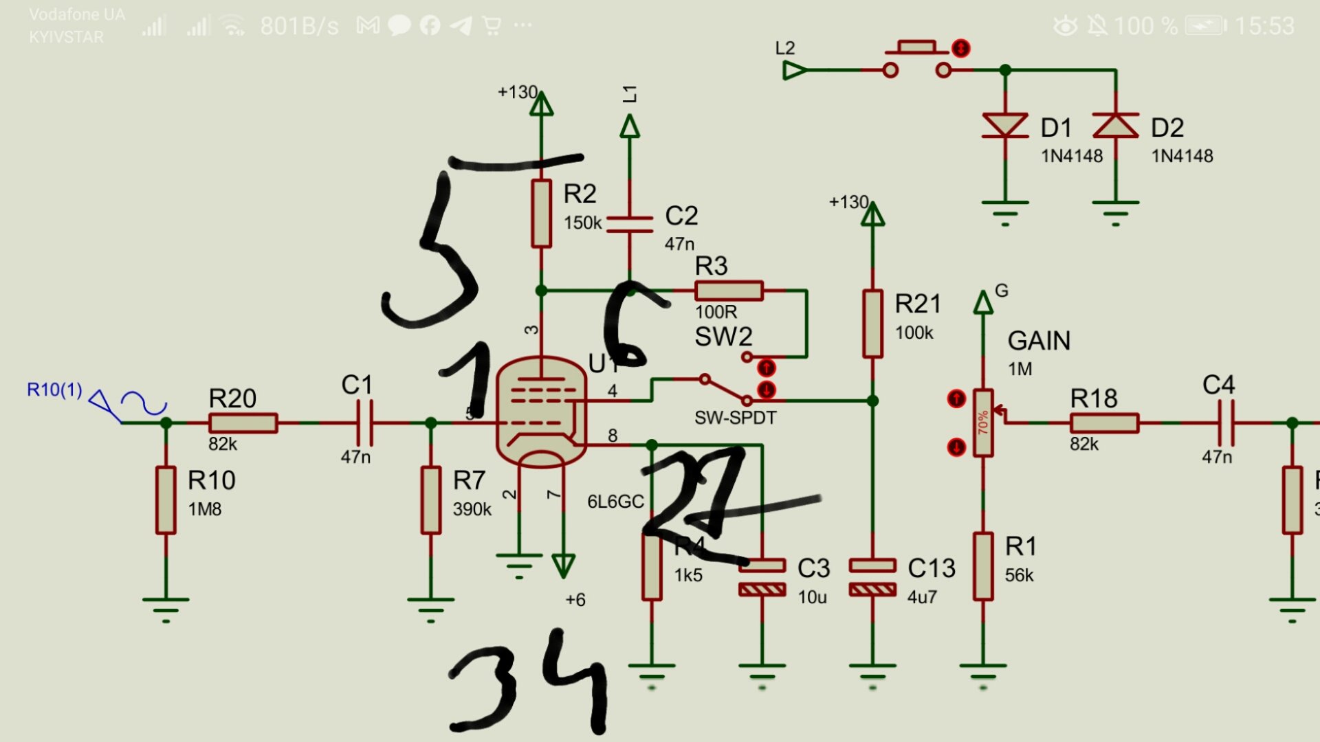

Спасибо. На Аноде, если под нагрузкой-то около или до 60 вольт. Я честно говоря-уже запутался в этих данных 3-вариантов или даже 4-ёх, но Я их производил и замерял режимы По напряжению и току. Был там один из них вариант, что на Аноде было около 13 вольт, а на второй Сетке около 40...50,в зависимости от переключения тумблер или положения Потенциометра. На Катоде до 1-го вольта. Около 0.9в.Изначально пробовал ещё такой вариант:... Вот в этом варианте, точно помню что на Аноде было около 13Вольт,а на Второй Сетке около 40 вольт. Но Я пока-ещё о настройке второй сетки мало понимаю. То что измерил, увидел и тут-же забыл, так и не поняв -,, С чем её едят". С усилением так-же, увидел на Осцилографе удовлетворителную синусойду... И тут-же забыл.А потом Я начал экспериментировать с теми остальными вариантами. Так-как там разница в номиналах и виду подключения незначиьельная, то пару деталей и подключения-поменял, послушал разницу в звучание. Никакой особой разницы не заметил-дальше давай экспериментировать с следующим вариантом. Но это было всё, пока усилитель был без корпуса и потенциометры и тумблер были висячими вокруг усилителя(На обычных даже проводах, не экранированных! ). А вот когда же собрал мет-корпус, панель(Каждый провод что идёт к панели или от неё-экранированных и с одной стороны(Платы, каскада) - подсоединён) ... То тут всё и началось(Эти вобуды и прочее) , при его закрытии.
    121 KB · Просмотры: 43

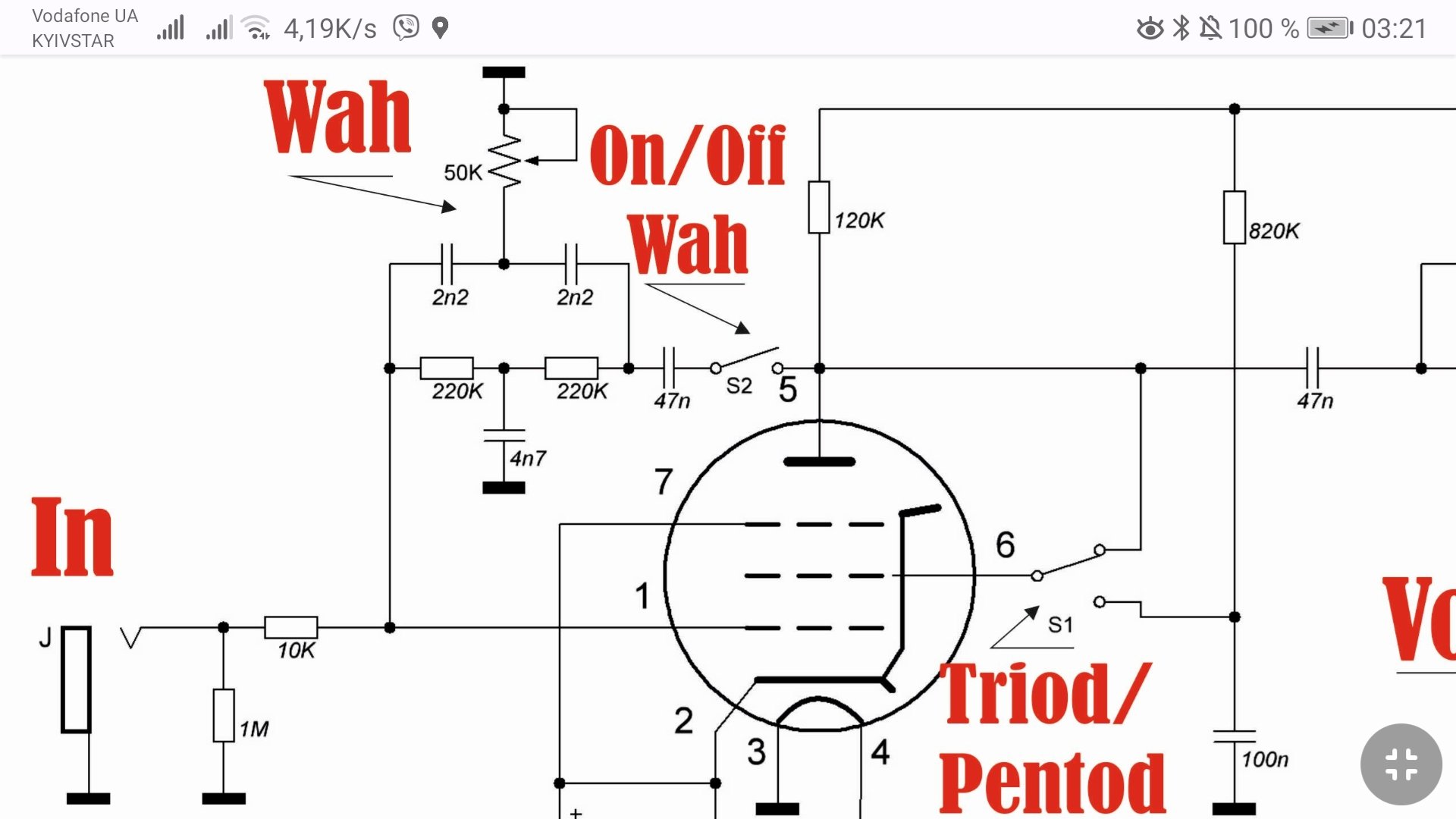

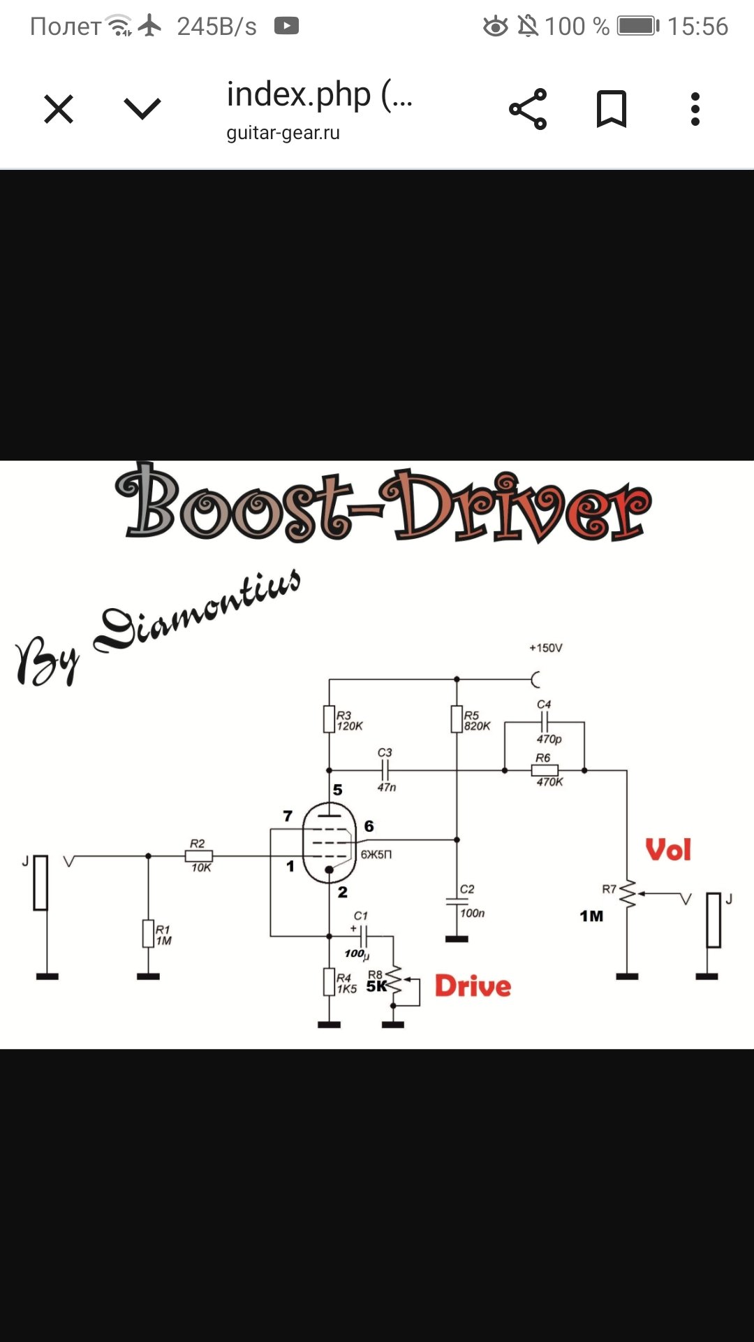

Вот с этой полной схемы-Я извлёк первый каскад и пристроил его в самом начале.
  • Screenshot_20250903_155101_all.documentreader.filereader.office.viewer.jpg
    121.4 KB · Просмотры: 51
Дурь шестого уровня, вкрячить в анод 6ж5п 150 кил. Когда там 15 кил уже много. 10 лучше. И потом не знать, что делать с добытым лошадиным усилением.

Спасибо... Я понимаю... Но там уже и места нет-куда можно какой-то(Один - другой) каскадик врезать... Я-же писал, что
то тот Гит-каскад Я туда внедрил(Лишь-бы панелька не пустовала) или,, На все случаи жизни", Или можно так сказать - максимально выдержать,, Аутентичность"... То Я уже когда буду собирать именно Гитарный усилитель-то там да, Я уже буду по всем правилам его проэктировать и изначально,, Привызывать" к корпусу. А тут уже некуда куда - то, что-то,, Лепить". А если Вы имеете ввиду - что,, Не туда диоды подпаял" - то пробовал Я и в предыдущий каскад - Видимо мало усиления и на слух их работа(Ограничение синусойды) вообще незаметно. Поэтому и внедрил их сюда, тут они более слышимее изменяют звучание(Хоть и тише общая громкость) .
Там и по 5 каскадов вкорячивают
Для знающего количество каскадов не проблема. Если не попринципу куда конь с копытом - туда и рак с клешней. Не понимаю, но залезу. А вдруг запоет . У ребят поет, а они врать не станут.
Вот тут описание и схемы есть почитай.https://vpayaem.ru/circuits_tube_overdrive.html

ПОДСКАЖИТЕ ПОЖАЛУЙСТА:А На 6П43П-Е можно? Пара, тройка ламп имеется. И есть ещё 6П45С, штуки 4.
Дык. любая отстроенная промышленная схема не рассчитана, что туда влезет искатель эффектов, и вкрячит дополнительный каскад усиления, без понятия о последствиях.
Ну так тяжело найти схему, которая - бы меня устроила по конструкции имеющегося корпуса.
Да... Было-бы место... Я-бы ещё туда вкорячивал и вкорячивал... Хотелось-бы на 6Н2П-пред каскад собрать...Да ещё и с,, Компрессором" на 6Х2П(Как у,, Отвинтагера"... То уже в,, В следующей жизни") Но что-если там уже,, Заготовленна" панелька На 7 выводов... (?). Вот так и пришлось сделать на 6Ж5П..
Ребята, ну откуда вы откапываете эти идиотские схемы.....
На форуме видел не раз.... Ну там мужики - нормально отзывались за них, кто собирал уже.
