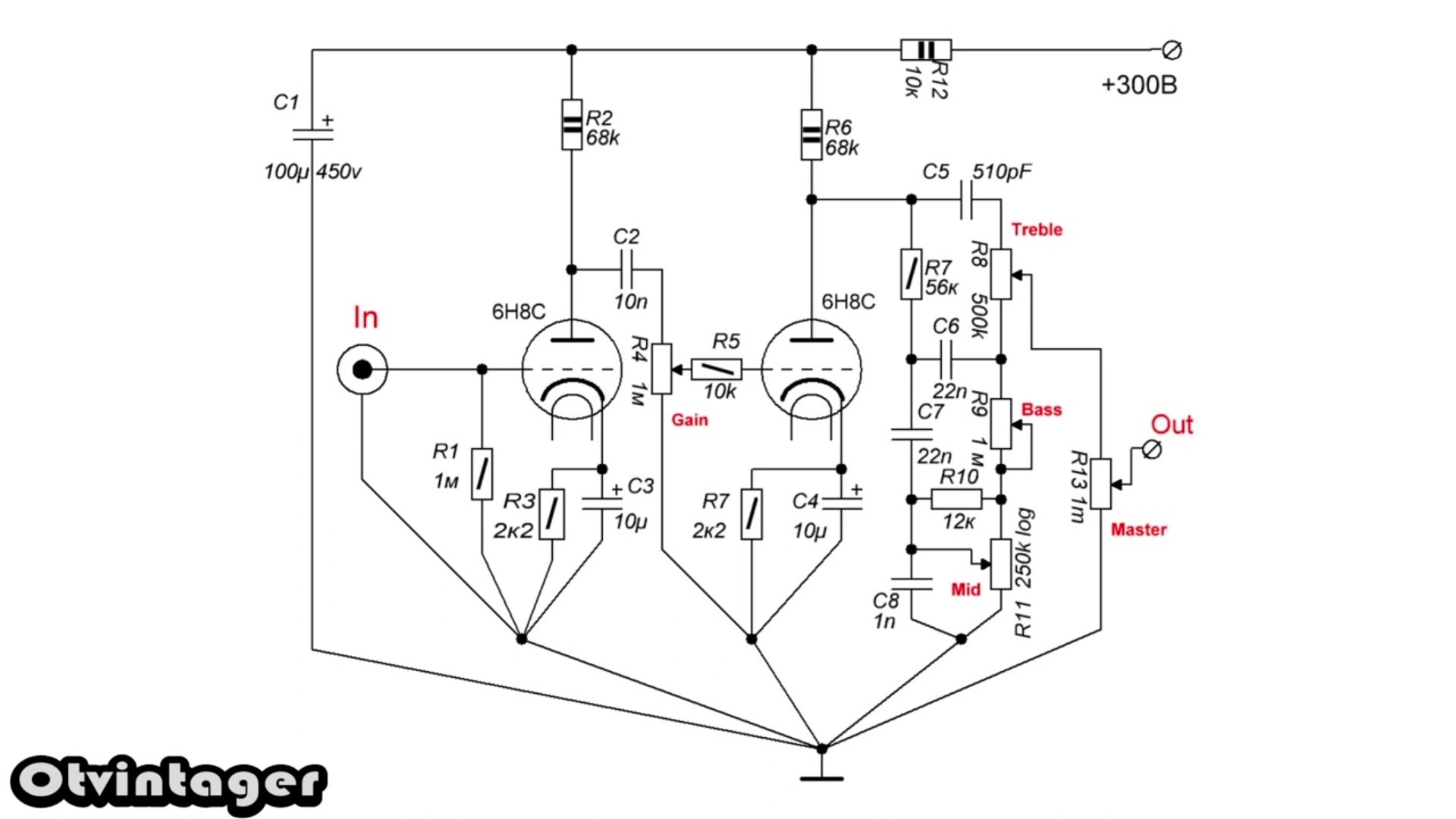

Чего-то где-то накосячили. Схему-то нормальную можно, а то по Вашей вообще не понятно.
Вы имеете ввиду-,, Накосячили" в своём усилителе или в самом Темброблок из 5...7 деталей? Ну если в моём усилителе, то подаю сигнал на первый гитарный каскадик(Соответственно Малым уровнем, около 50 мВ) или в следующий-то(Уже прямо перед 6Н23П,с уровнем 300...500мВ) работает по частотам безукоризненно, с сохранением всего слышимого диапазона частот и даже с изменением по,, ВЧ", Потенциометром, тот-что у меня включён в обратной связи с вторички ТВЗ-к катодами 6Н23П.А если по поводу Темброблок, Я-его уже не в пррвый раз собираю и не к одной схеме его пробовал к нескольким испробованных входных Гитарных каскадов. Собрал... Не понял его работы... Поэкспериментировать с разными номиналами. Опять не понял, Отложил в сторонку... Когда уже всё в корпус собрал, развёл,, Землю",еще раз услышал что говорят профессионалы об этих легендарных Темброблоках, думаю-,, Ещё раз достану его и ещё один вид,, Fender", подпаяю, может что-то у меня раньше было не так"-опять впаиваю...И снова опять непонятная работа. Вы когда сотрите на схему, как регуляторы распаиваете :крутилками вверхх Или вниз? Пробовал Я и так и так... И номиналы,, ТС-1" перепроверил, нет адекватного изменения частоты.

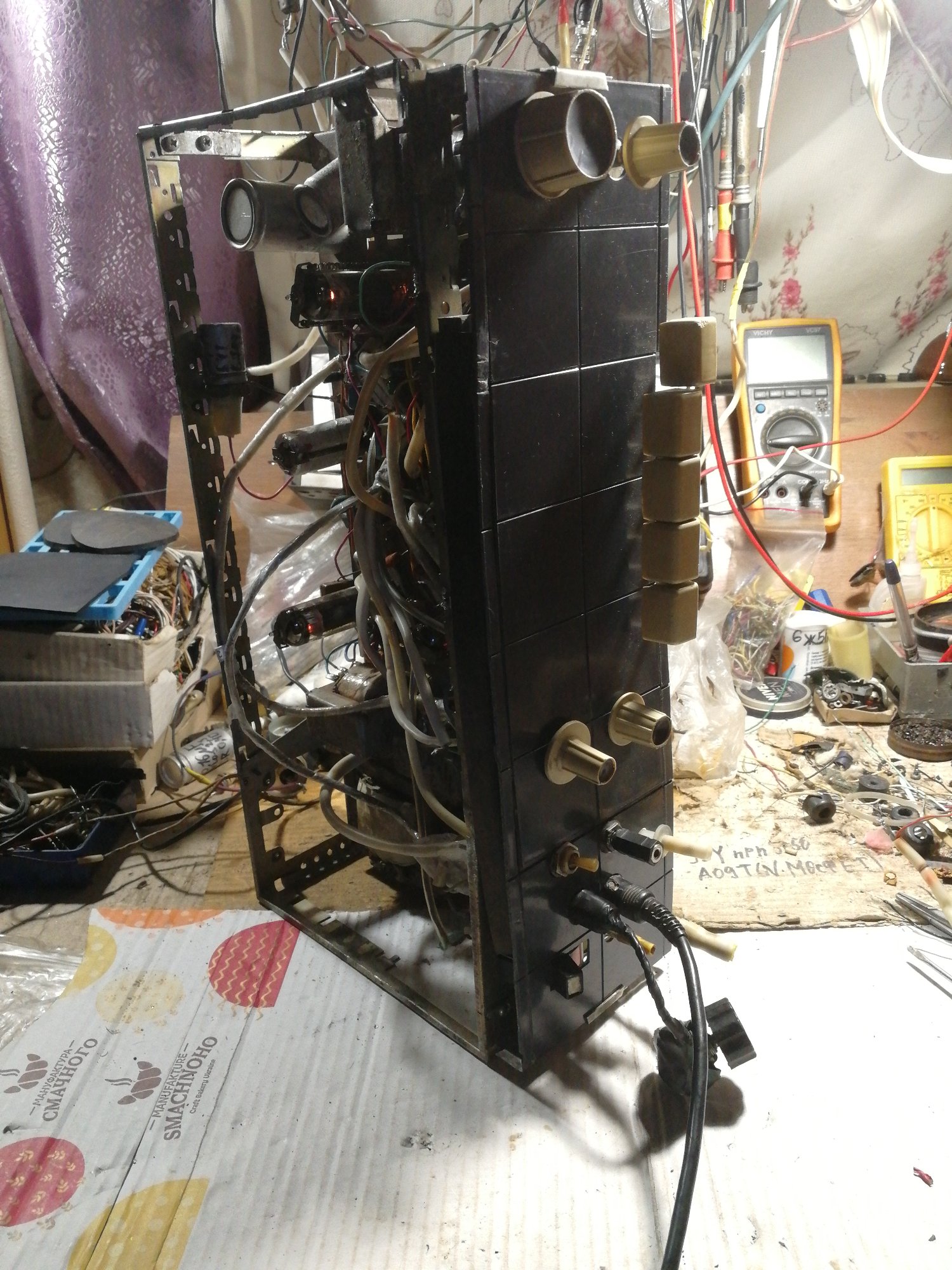

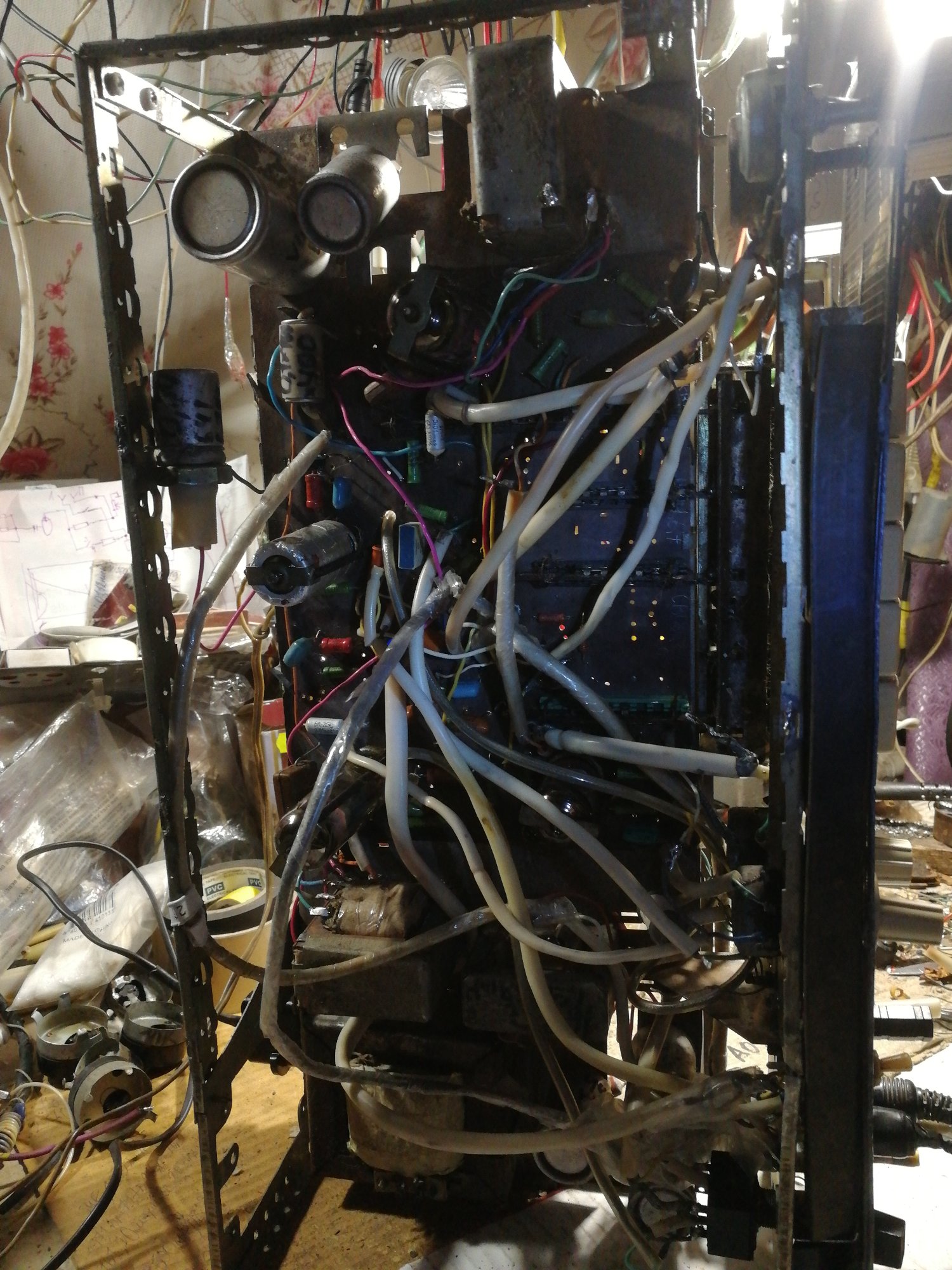

Ваша тушка одновременно и емкость относительно Земли и антенна приемная для эфирных и сетевых помех. И в зависимости , куда коснетесь, вы либо добавляете емкость к земляному шасси, либо вваливаете на сигнальный вход рой помех , НЧ от сети и вч из эфира.
Да... Тоже такое заметил...Ну а чем тогда можно объяснить такой,, Феномен" и как избавиться от него? Если - физически там есть контакт(Прозврнкой Тестером и так далее), а на слух-типа его там нет(?)

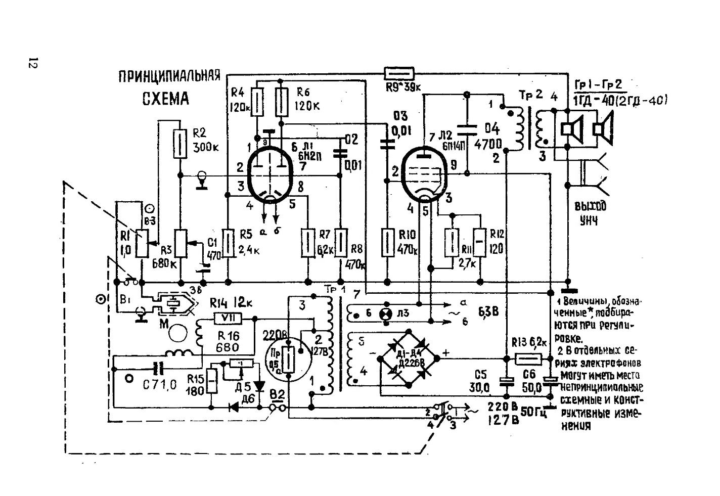

Да то изначально предполагалось изготовить обычный Усилитель. Переделкой из Радиолы,, Фиалка-2".(Легендарная, снимающаяся в фильме с Дмитрием Дюжевым-,, Одесса - Мама")...). Ну и из-за этого даже и был переведён и переоасчитан по постоянному току каскад от 6Н2П-на 6Н23П(Типа мол там высоких частот поболее). Хотя говорят что именно для Гитары-эта Лампа похуже чем 6Н2П(?).Ну и потом думаю-,, Не оставить-ли мне аутентичный вид? "-промудрил с клавишам на включение Анода и накала. Потом пришла идея :,, Не хотелось - бы оставлять пустующую панельку из семи ножек-придумать какой-то каскадик(Под Кенотрон-в наше время,, Рассточительно" да и говорят что там обмотка должна быть сугубо на 5 вольт, а не на 6,3в.Под FM-Я вообще ещё там,, Мелко плаваю" и это затянеться ещё на год как минимум) под Гитару"... И вот так-вот получился такой универсальный УНЧ. То в дальнейшей перспективе у меня планы по созданию усилителя-сугубо под Гитару(По всем канонам и правилам) . А это - так, что получилось по возможности, с минимумом переделок- то и вышло. Честно говоря о возвращении назад 6Н2П-Я подумываю.

Спасибо конечно за совет... Но Вы думаете-,, Я об этом не знал "?) Есть там заземление... И даже всё по возможности по,, Дереву" разведенно. И даже Тестером всё прозванивал, думая:,, Может как-то контакт от панельки, через пружини-не проводится на планку? "... Есть там контакт, а вот такие,, Чудеса" происходят... А как Вам-такие,, Чуда" :Колпачок Потенциометра-берём И припаиваем к нему отвод от нижнего контакта(Якобы для малейшего просачивания В целях защиты, как по,, Старинке" в всех аудиодевайсах.Но понимаем:Что он-же через свои загибы и корпус всё - равно же передаётся с Корпусом металлической, передней панели(?) Включаем... Дай Бог, что-бы повезло и на фон не повлияло в худшую сторону... А если повлияло(?) Отпаиваем тот проводок, жилку от нижнего контакта, а от отштаповки ушка колпачка-пока не отпаивал, думая:,, Попробую-где станет Фона меньше(Но эти-же подпайки все были приготовленный предварительно, так - как:,, Мы-же по инструкции должны,, Звезду(По Дереву) " развести!"). Касаюсь пальцем к этому проводку (От колпачка) - фон так и остался или вообще добавился... Отпаиваю вообще этот проводок... ВСЁ! Фон ушёл!Как Вам такое,, Чудо"? И вот такое сплошь и рядом... Где работает,, Инструкция по законам Физики" , а где и нет...
И вот почему так происходит? Незнаю правильно - ли так считать или нет(?). Слышал что малейшая петелька образует антенну. НО Мы-же изначально являемся заземление, По мнению многих Людей и закону физики. Но только вот почему в одни места(Не беру во внимание сигнальные провода и всякие Джеки, тюльпаны и штекера) Мы дотрагиваемся до заведомо известного участка,, Земли "-фон уходит... А в другом месте-наоборот усугубляется. Во какой тут можно сделать вывод? Такие впечатление слаживаются, что в этих местах,, Петелька" - ещё может быть полезна если от этого уходит фон,если заведомо зная наперёд:,, Ну контакт с шасси - же там имеется!". Или если от своего тела - создаёться ,, Антенна", вместо,, Земли".Ещё и влияет перетыкание наоборот вилки из розетки(В отсутствие общего заземления) ... Но это уже другая история.
Не понял... А разве эту знаменитую схему, гуляющую по всему,, Ю-Тюбу" не,, Деревом" - называют? Кто -,, Звездой" а кто и,, Деревом"... Видели-бы Вы мой Корпус, с какого он материала изготовлен, то у Вас такого мнения - бы не сложилось... Где у меня там напряжёнка? А вот с резисторами Я пока не сильно,, Знаком". А те-что притягивают Сетку к корпусу-есть. Только раньше они были на 1МОм,а сейчас их начали ставить почему-то на 500...330 кОм(?) Вот эти поменял не до 300кОм,но до 500кОм.А вот с этими что от разделительного конденсатора до сетки подходят-Я пока не сталкивался в практике и не,, Знакомился". Подскажите пожалуйста-,, От чего отталкиваться?". Знаю что Они там что-то как-то с внутренней ёмкостью Лампы связанная и создают собой какой - то,, RC-фильтр", А как именно - незнаю...
Я про то-что :Добавляя ВЧ-должны они и добавлятся. А Не Как тут - остаются на месте а урезаются СЧ. Как-то непривычно... Так должно и быть?
Схема усиления сравнительно низкоомная, хотя для 6н8с тулить в анод 68 килоом уже бредня. Там 22 килоома типовое значение. А то, что на выход прицеплено, вся эта гирлянда из мегаомных резисторов , это "ни в какие ворота рамок" . Могучая антенна для эфирных и сетевых наводок. А если не знаете, то знайте: все железки регуляторов нужно заземлять, иначе любое касание рукой даст фон или фонище.Либо все регуляторы с обвеской поместить в экран, коробку заземленную. Один баран схему сочинил. второй спаял. Третий чешет репу, отчего схема не работает у второго.
И вообще все эти кавычки типа " по Дереву разведено" и прочая галиматья, кто обязан тут знать. что такое в ваших понятиях- Дерево и почему с большой буквы. Собрался паять - паяй, если умеешь. А учиться с нуля, , заваливая всех куриными вопросами- неприлично как-то. Форумов для гитаристов достаточно, чтобы там спрашивать. А тут чуток иной угол зрения слуха.

Добавлю, что схема- это одна реальность, а конструктив- другая и суровая. Мешок с капканами и секретами. Сам нарываюсь на монтажные фокусы постоянно.
Так у меня не 6Н8С,а на 6Н23П входной каскад самого УНЧ переведён с 6Н2П.И таки-Да, У меня там в Анодах стоя резисторы на 22кОм(А не 68кОм),а в Катодах на 180 Ом. А то Я не совсем. Понял за 6Н8С и,, Гирлянду из резисторов по 1 МОм". Сначала подумал:,, Может по ошибке мне написали?". Да и на нижний контакт Потенциометра-от какой точки подсоединять, если по,, Звезде" положено только в одном месте подпаиваться, а это от отрицательных выводов Катодного и сеточного резистора(?) А тот типа что подходит к Потенциометру громкости-должен висеть в воздухе(Как по инструкции). Это что-на его нижний вывод нужно от самой панели шасси подпаиваться? Ой-да ладно..., Куриными вопросами"... Как не глянь в любом форуме(Так-же и в этом. Посмотрите на первую страницу ) , там вообще Люди и того не знают-чего Я знаю... И ничего... Есть Люди, которые помогут, подскажут без нервов и,, Маканий в болото".,, Заземлять"-Это тоже понятие двуликое... Можно заземлить от экрана Силового кабеля, а можно и от лицевой панели шасси. А если и так и так соединить их, то не вознекнет-ли и тут,, Петелька"?Так-как правильно? А то больше,, Грязи в лицо" в свой адрес услышал чем конкретного совета в помощи. Пытаешься конкретно описать проблему-так Люди думают что,, Фанатик" или с головой не всё в порядке. Бояться более 3..5 слов написать в ответе. И-то половину из этих слов-как,, Ведро с помоями на голову". А по делу - не одного дельного совета.

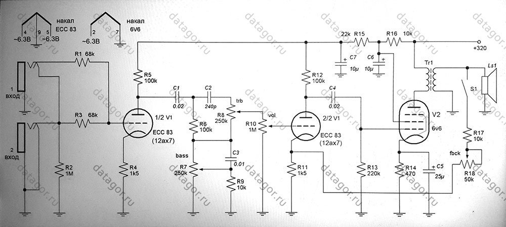

Проще некуда:
Только в таком варианте по входу с проца или с любой педальки, гитара-проц-усь, для дома за глаза.
Оставьте пока тот усь и соберите по новому макету схему выше.

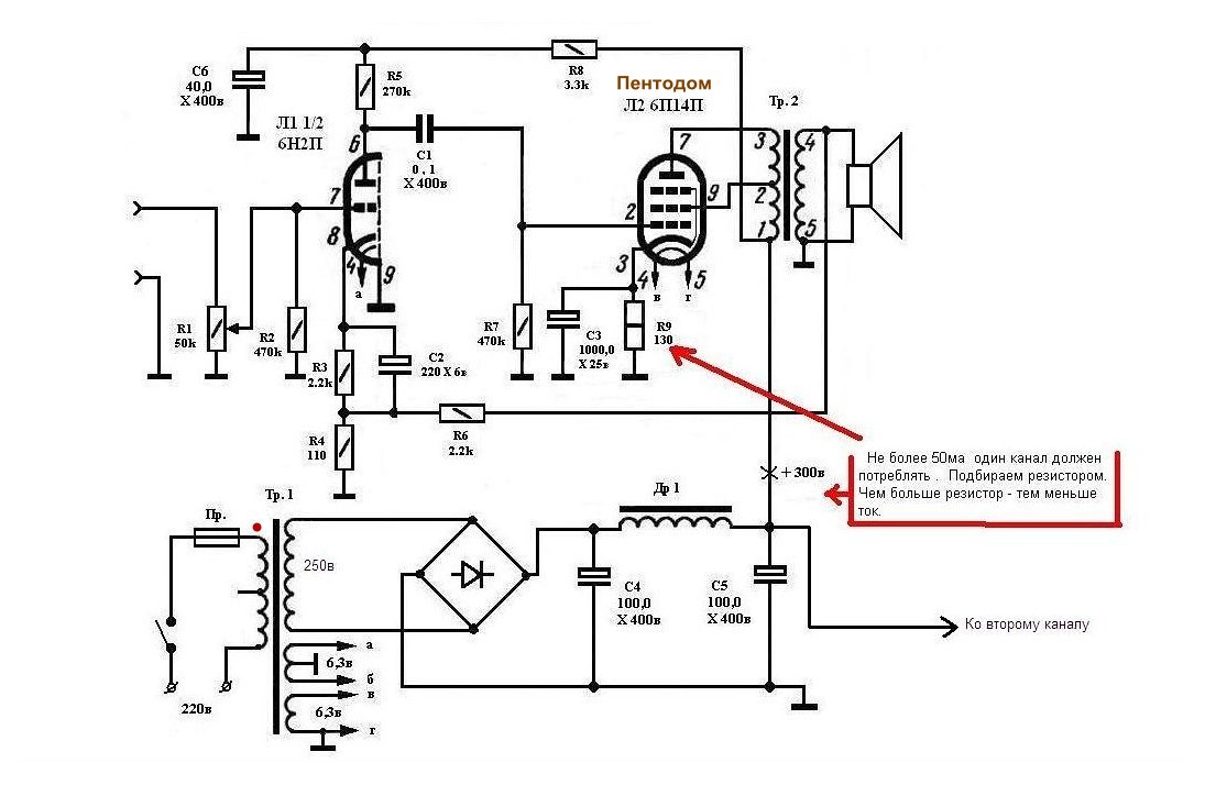

выходная лампа какая 6п14п,,или другая?
Смотри

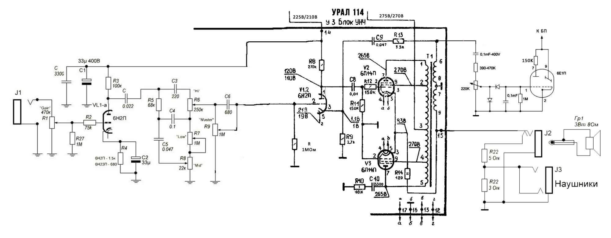

А Вот схема комбика ,на лампах 6н2п,6п14п.

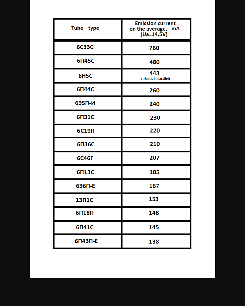

Почему усе разговоры о 6П14П, а забывают о более продвинутой 6П18П?
Ну 6п14п самая распространенная и у не больше выходная,а 6п18п не такая,и мощность меньше.
6П18П работала в Бокемоне с питанием +400в , но смещение сетки в отличие от 6п14п было уже не минус 9 вольт, а минус 18 , взять его было особо не откуда , разве что удвоение делать накальной вторички. Ничем не слабее 6п14п, внутреннее такое же, если верить измерениям .
Зато у нее эмиссия намного выше, это токовый вариант.
По этому показателю 6П14П ей уступает раза в два.
Померяйте, ради прикола, эмиссию этих двух ламп, 14-й и 18-й.
На напряжении 14,5. Чтобы можно было сравнить с моими данными.
Еще можно померять у усмаленных в уголяку экземпляров.
Проверить, и подтвердить их живучесть, и выносливость.
Некоторые называют 14-ю неубиваемой.
