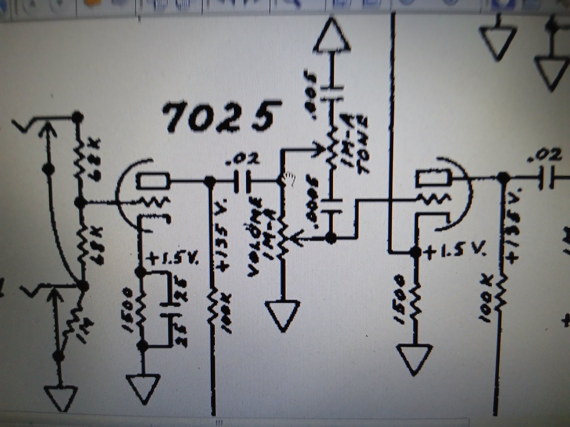

Верхняя строка: гейн 11часов, мастер 5часов т.е. максимум - на всех этапах чистый синус, территория чистооо звука.
Вторая строка: гейн 12часов мастер 5часов - первый и второй триоды дают чистый синус (пред звучит чисто), а на 6п6с и, как следствие, твз одна верхушка подрезана, появляется кранч.
Третья строка: гейн 3часа мастер 5ч. (так как у триодов смещение 1.5в) второй триод входит в ограничение, ему на сетку приходит около 2вольт, а на сетку 6п6с при смещении 12в (по памяти) попадает 19в и ей совсем грустно, пила с квадратом, это не только овер, а почти дисторшн.
Четвёртая строка: всё ещё глобальнее, хотя на первом триоде всё норм.
Пятая строка: уменьшили гейн и мастер - получили оч.красивое и вкусное ограничение обоих полуволн - хороший такой овер.
При этом как бы мы ни крутили, на выходе практически одинаковое напряжение
Всего лишь две крутилки, а какая вариабельность и это на двух копеешных лампах.

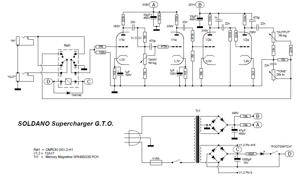

Даже мудрить не надо, есть готовые решения. Классическое от непревзойдённого Солдано. В схеме неточность, сопротивл.утечки первого триода не 100ком, а 1мег. Любой комбик сначала настраивается на чистый клин, во вход втыкается эта примочка и, на выходе имеем оч.вкусный, ламповый дисторшн. С мягкими, аккуратными ограничениями синуса от каскада к каскаду (а не так как в Чампе, пила с квадратом на выходе). Кому лень самому собирать, ищем преамп Танго Трио от Пластинкина. Если что, в Танго всё достойно и правильно сделано, только крутилки возможно придётся поменять, но это мелочи, профилактика

В катоде 6п14п (третья нога) нужно 150ом, а не 300 и не 400. Там должно быть +7 с копейками вольт.
Вот с этим резистором не могу понять. В инструкции к 6п14п написано - 120 ом -автосмещение и во всех советских однотактниках именно так и сделано. У меня со 120 омами ограничение наступает не симметрично (снизу) и падение напряжения получается 5.5в (46ма). Симметричное ограничение получается на 270 омах и падение напряжения получается тогда 7.5в (28ма).
Все просто. Ток анода 48мА у 6П14П создает на катодном резисторе в 270 Ом смещение в 10-11 вольт примерно. Это в однотакте. В пушпуле смещение такое же , 10-11 в создается парой ламп, удвоенным током под 100мА, потому резистор уполовинивается , 130 Ом вместо 270. Перенос автоматически не раздумывая, резистора 130 ом из пушпула в однотакт лишает лампы смещения и ведет к перегреву анода.
Тогда не понятно, что важнее. Ток анода - 48ма или смещение? Понятно, что подняв анодное напряжение мы можем получить и нормальный ток и смещение, но на Молодежном, при его питании в 250в, ток в 48 ма получается именно на 120 омах.
С питанием 250 в или 350 в у тебя и смещение разное. меньше оно с меньшим анодным. Но все равно, резистор в катоде тупо ставим как 270 Ом для одиночной лампы и 130 ом для пары в РР.
Смещение выбирается исходя из анодного питания и предполагаемого режима лампы, А или АВ. Обычно А, там 45-48 мА катодного тока. Грубо навскидку 300 вольт да на 50 ма это 15 ватт тепловых. 14 ватт паспортных.

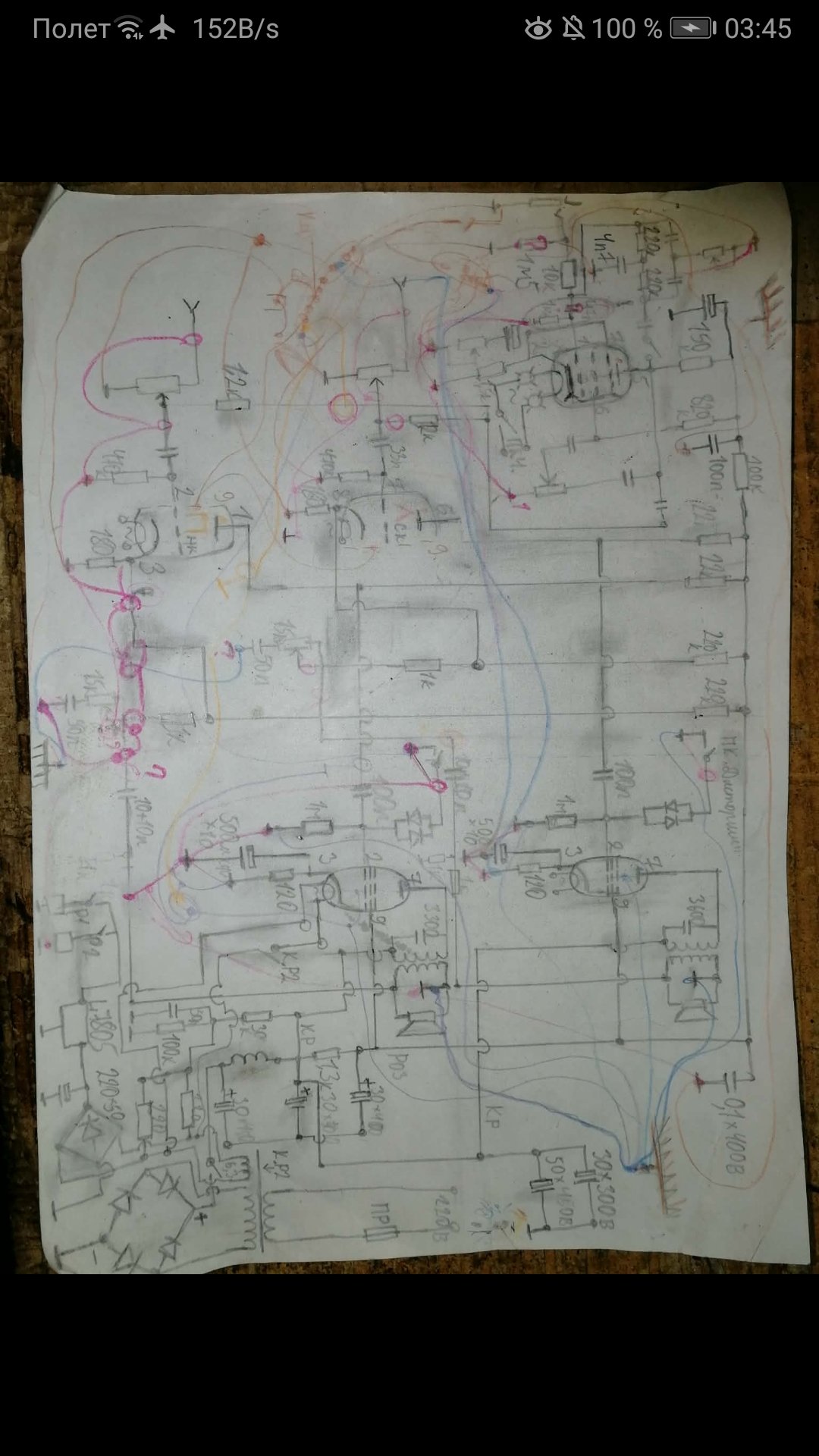

Здравствуйте. Подскажите пожалуйста:От чего может возбуждаться (В буквальном смысле -,, Кудкудахчет-как курица") усилитель из двух каналов на 6Н23П и 6П14П,а перед ними стоит один каскад(С разветленинем на два канала 6Н23П) из 6Ж5П(Для Гитары). Вроде всё довёл, развёл землю по,, Звезде" (Или,, Дереву", кто-как называет), но не в каждом участке-идеальная разводка убирала фон, приходилось по случаю на слух кое-с чем соединять по земле. То контурну дорожку разрезать на плате, то вообще её от шасси-от изолировать. Но... Собираю в корпус(Закрытый) - и это возбуждение усиливается. Все сигнальный провода, даже по обратной связи из вторички ТВЗ-экранированные. Уже незнаю что делать. Впаиваю(Как Видел на некоторых аналогичный схемах) -,, Грид-лик", после 6Ж5П(Из резистора на 470кОм и конденсатора на 470пФ)-да, вроде возбуд уходит, но-так сигнал сильно снижается(Что задаюсь вопросом-,, Зачем тогда Я этот каскад сюда внедрял?"). Подскажите пожалуйста.... Уже сил и терпения нет... И так пробую и эдак...
Для начала схему покажите по которой собирали гитарный усь.
Как вариант- запитать вашу гитарную примочку не от общего питания, что скорее всего именно так. Либо анодный стабилизатор применить. Переизбыток усиления с наличием общей обратной связи делает схему крайне неустойчивой. И не факт, что простыми решениями можно обойтись.
Схема нужна.
Спасибо Вам-огромное за разъяснение. Там тот каскадик-,, Примочкой". Тяжело назвать. Это Я собрал Стерео УНЧ, из 6Н23П(По одному Триоду в канал) +6П14П. А перед 6Н23П-собрал каскадик на 6Ж5П.С разветлением Перед потеуциометрами На 100кОм,где и тут-же подпаянны 5-ти диновый разъём для обшего подключения Смартфона или других носителей. Я вот подозреваю по нескольким вариантам :Вот Днём, пока напряжение в сети слабое около 220 вольт в сети - ра ботает удовлетворительно. Вечером-начинают видимо это напряжение поднимать до 230...235 вольт, а то и 253...И вот заметил такую тенденцию, что при таком поднятом напряжении-он заводиться... Неужели так этих10... 15 процентов напряжения-так влияют на возбуд? И ещё второй фактор... Удовлетворительно оно работает на столе, без корпуса, а когда собираю в корпус -,, Начинаеццца"(Разбирай опять) ... И третий фактор:Возможно-ли это от того-что потенциометры громкости у меня стоят не так-как по большинству схем на 1МОм,а на 100кОм?(Тоесть с выхода 6Ж5П на вход 6Н23п).Я вот уже сейчас туда собрал два вида темброблоків, что-бы хоть как-то (Видимо сигнал сильный) -,, Сгладить" сигнал на входе в 6н23п.Ну вот сейчас испытывал более часа, то возбуд небыло. Но что-то эта схема (Известная под названием из 4 букв) с одним Потенциометром на 1МОм и конденсатором вначале на 51 пФ-вообще что-то работает не как изменение тона, а как понижение общего сигнала.... Если та схема Темброблока, Маршал"работала Как - то непонятно...(Но там при входе стоит конденсатор на 470 пФ, а не на 51пФ)При убавлении ВЧ-там типа ВЧ остаться как есть, а прибавляются СЧ, СЧ-там вообще непонятно как работает, (хоть бери и провода к его выводам наоборот припаивай), а НЧ-там вообще и не слышно что там что-то меняется в тоне.... Ну вот и,, Остановился " на этом, из одного Потенциометра... Ну вот сейчас соберу в корпус, то уже будет что сказать. Ну незнаю, Я уже вчеоа думал думал, может там ещё больше сопротивление на Анод 6Ж5П-посиавить,что-бы вообще под нагрузкой меньше 120 вольт было (?) Или катодный резистор с 1,5кОм на 2...3 кОма поменять... Но вот как мистика какая-то... Днем стоит без корпуса - не заводится... Собираю в корпус, включаю(Ну и в основном по тенденции, то собранный в корпусе, Я-его проверяю уже вечером) - и заводится.
Схема нужна.
Да питание взято после(Или как по схеме-левее) 6Н23П,через резистор в 100кОм,так-как на сам гитарный каскадик требуется 120...130 вольт, а у меня на 6Н23П,перед резисторами, под нагрузкой - уже около 200 вольт(Без нагрузки-265вольт).И вот надо-было как - то понизить... Я думал туда и какой - то Стабилитрон врезать и даже было дело собрал Делитель, который сильно подсаживал общую Цепь моего 40-ка Ватного Трансформатора. Впаял тот Делитель и просто,, Подогнал " напряжение до положеных 125 вольт под нагрузкой (Уже при разогретой 6Ж5П,ну и соответственно всеми 3-мя остальными). Так-хоть наа те Лампы-больше напряжения,, Достаётся". С тот делитель:Я уже и по силе тока проходящему чрез Анод-рассчитывал, И разными пропорциями... Это-бы наверное помогло, если-бы трансформатор был чуть помощнее.
Схема нужна.
Ну Обратная связь у меня только с вторичек ТВЗ к катодами 6Н23П подходит. Через конденсаторы 0,015мкФ и потенциометры по ВЧ. Там ещё и участвует какая-то,, Подвязка" к верххнему контакту потенциометров, через резистор 220кОм,с цкеми Анодного питания (Странно что нигде такого в схемах не видел, но почему-то в радиола,, Рекорд(Фиалка-2)" - оно применялось. У меня есть от руки нарисованная схема... Но аж стыдно её показать Вам.
А что за радиола? Схему темброблока можно взять с какого-нибудь лампового маршала, если паять умеете. Будет именно тот звук. Ну и динамик нужен все-таки специальный.
Посмотрите на Celestion, подберите по цене и требованиям. У них хороший выбор динов.

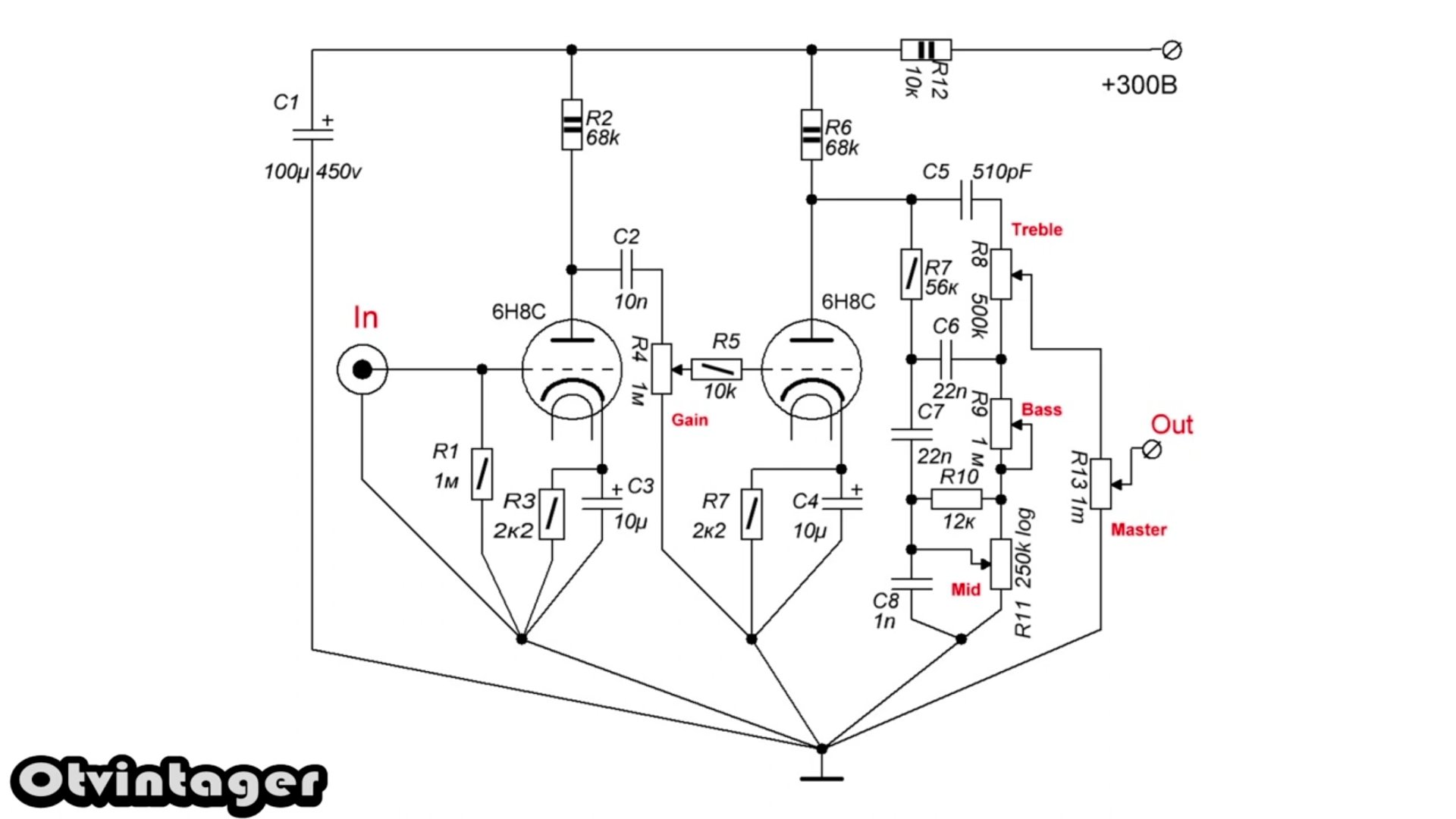

Здравствуйте. Подскажите пожалуйста. Вот собрал Я недавно этот Темброблок с,, Маршала". И как-то мне пока стало непривычно его настраивать, так-как привык к аудио темброблокам(Типа от Аудио аппаратуры, будь-то даже с Маяка, Амфитона, Весны...Та м если покрутил вправо,, ВЧ" - то слышно что добавилось,, ВЧ", так-же и по,, Середине" и,, Низам", А тут...) -в плане самой такой,, Интересной" регулировки... Такое впечатление, что там идёт какая-то последовательная настройка,зависящая от положения впереди стоящего регулятора ...,, ВЧ" крутишь вправо-звук просто стаёт тише(Даже уже и поломал голову - как эти пот енциометры нарисованный По схеме:Крутилкой вниз или Крутилкой вверх? И так и так-пробовал) , а если влево-то,, СЧ"-добавляются.,, СЧ" - там вроде почти правильно-если,, ВЧ"-вернул на максимальный уровень по громкости(Или пропускной коррекции) . Ну а,, НЧ"-практически вообще не слышно разницы по изменению тембра дёргания 6-й струны. Кое-как можно понять что покрутил в сторону увеличения-по небоьшому гулу от самой Гитары. Это у всех так он звучит,, Интересно" или ему там нужно оптимальный выходной уровень или полоса пропускання полная или наоборот урезанная? Вот этот вариант, что первый слева. Потом собрал второй слева вариант. По нему Я пока ничего не могу сказать, так-как видимо рано начал вводить свои коррективы по номиналом. А,, Остановился"-вообще на 4 варианте, с одним Потенциометром, там хоть оно не сильно похоже на изменение,, Тона", разве-что только по,, СЧ", но хоть ощутимо меняет уровень выходного сигнала, что видимо препятствует возбуждению моего первого каскада из 6Ж5П,в промежутке между 6Н23П.Да и пока просто одно отверстие было раннее заготовленно в корпусе и панели, не хотел преждевременно ещё сверлить несколько дополнительных отверстий пока преждевременно. У Вас тоже оно так регулируется и звучит на слух или у меня что-то не так собрано или конденсатор после Анода великоват или наоборот мал?Или под этот Темброблок нужны именно те Лампы,,12АХ7" или,,... АU7". Или хоть,, 6Н2П"хотя-бы а не 6Ж5П?
Схема:
Вот пытаюсь, но пока без результат но.
Там пока что есть из изменений:Добавле Конденсатор от 2,7 ноги на 5 в 6Ж5П-на 2700пФ.И на разветлителе перед Потенциометра и стоят уже резисторы не на 2 кОм, а на 22 кОм. Те разноцветные линии-не обращайте на них внимание, это Я пока срисовывал как изначально у меня была, Земля" разведена и сравнивал потом с правильным,, Деревом" (Звездой). Развёл как можно-было по,, Дереву", но всё-равно где-то и пришлось кинуть,, Петельку", так-как видимо не всегда правильные законы физики работают идеально по инструкции.. Вот к примеру, как позавчера :На максимальных положения потенциометров - возникает такой,, Фон-гул", пока не на крупиночку не уберёшь Левый регулятор Громкости, или правый регулятор,, ВЧ" или просто дотронешься до Пружинный скобы правой Лампы 6П14П.А Это видимо говорит что видимо тут,, Полезна эта петелька". Все потенциометры проверял не один раз-обрыва нет, а вот такие,, Чудеса" происходят(?) (((.
Повторюсь. Я бы начал с выбора желаемого звучания и требований к регулировке (кому достаточно чистого звука, а дальше отдельне примочки, кому-то всё в одном). Потом определиться с размером динамика (8-19-12"). Потом можно прикидывать размеры, неспешно собирать коробку из фанеры и железное шасси для училка. А там что нашёл, то и прилепил на шасси.
Я лично терпеть не могу переделывать. Поэтому ну его нафиг из радиолы гитарник мудрить. Лучше с нуля делать, взяв только с радиолы поточные изделия и возможно панельки.
Да... Я отважился на такой,, Подвиг"... Кому сказать, что уже около полугода почти или практически-кручу его... То наверное у виска Покрутит или просто неповерит... Я с радиолы,, Фиалка-2(Рекорд 68,69,314,315)"-решил переделать... Почти каждую ночь уже пол-года переделываю. А с,, 0"-уже-бы давно собрал, настроил и забыл...
Сержи
А мне кажется не там пергруз и дистош вогнал,не надо перед выходной лампой ставить ,оставь ей работать на усиление выхода ,а все примочки делей в драйвере раскачки а лучше перед ним перегруз лучше организовать на двойном триоде типа 6н2п она хорошо едет на это.

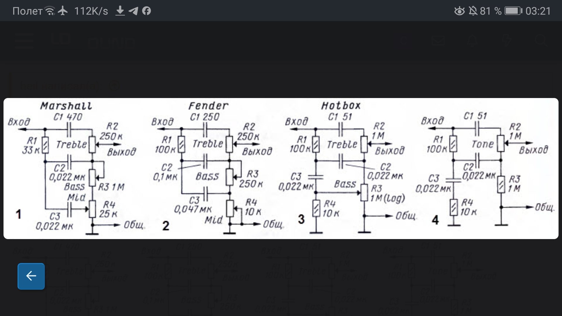

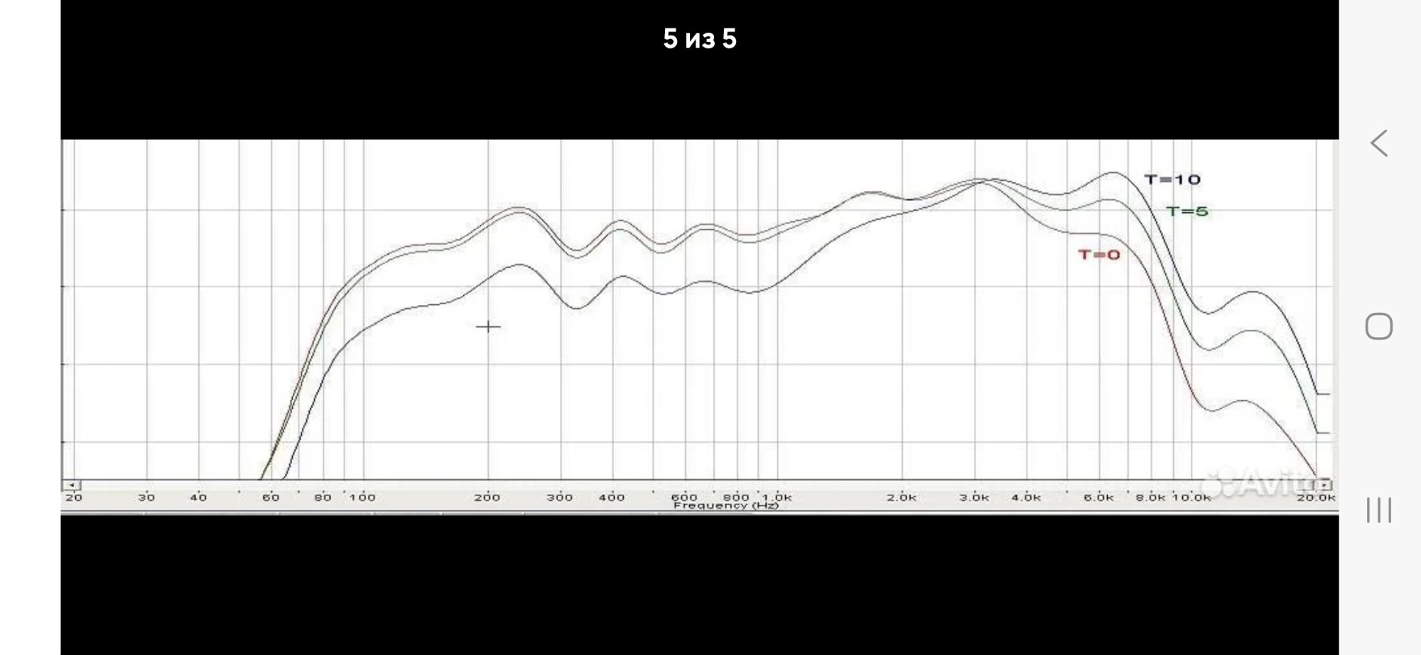

Про темброблоки:
Гитарные и обычные - абсолютно разрые вещи. Гитарные - меняют тон самой гитары, а не просто вч-сч-нч +/- 18Дб. Визуально можно посмотреть в программе
В проге TSC все мыслимые/немыслимые темброблоки кроме однокрутилочного типа "качели".

Железку панельки 6П14П заземлить нада !!!!
Спасибо конечно за совет... Но Вы думаете-,, Я об этом не знал "?) Есть там заземление... И даже всё по возможности по,, Дереву" разведенно. И даже Тестером всё прозванивал, думая:,, Может как-то контакт от панельки, через пружини-не проводится на планку? "... Есть там контакт, а вот такие,, Чудеса" происходят... А как Вам-такие,, Чуда" :Колпачок Потенциометра-берём И припаиваем к нему отвод от нижнего контакта(Якобы для малейшего просачивания В целях защиты, как по,, Старинке" в всех аудиодевайсах.Но понимаем:Что он-же через свои загибы и корпус всё - равно же передаётся с Корпусом металлической, передней панели(?) Включаем... Дай Бог, что-бы повезло и на фон не повлияло в худшую сторону... А если повлияло(?) Отпаиваем тот проводок, жилку от нижнего контакта, а от отштаповки ушка колпачка-пока не отпаивал, думая:,, Попробую-где станет Фона меньше(Но эти-же подпайки все были приготовленный предварительно, так - как:,, Мы-же по инструкции должны,, Звезду(По Дереву) " развести!"). Касаюсь пальцем к этому проводку (От колпачка) - фон так и остался или вообще добавился... Отпаиваю вообще этот проводок... ВСЁ! Фон ушёл!Как Вам такое,, Чудо"? И вот такое сплошь и рядом... Где работает,, Инструкция по законам Физики" , а где и нет...
И вот почему так происходит? Незнаю правильно - ли так считать или нет(?). Слышал что малейшая петелька образует антенну. НО Мы-же изначально являемся заземление, По мнению многих Людей и закону физики. Но только вот почему в одни места(Не беру во внимание сигнальные провода и всякие Джеки, тюльпаны и штекера) Мы дотрагиваемся до заведомо известного участка,, Земли "-фон уходит... А в другом месте-наоборот усугубляется. Во какой тут можно сделать вывод? Такие впечатление слаживаются, что в этих местах,, Петелька" - ещё может быть полезна если от этого уходит фон,если заведомо зная наперёд:,, Ну контакт с шасси - же там имеется!". Или если от своего тела - создаёться ,, Антенна", вместо,, Земли".Ещё и влияет перетыкание наоборот вилки из розетки(В отсутствие общего заземления) ... Но это уже другая история.
По дереву обычно стучат. За неимением дерева можно постучать по лбу, т е по эквивалентному материалу. А заземляются на металлическое шасси. С которым у вас напряженка. Вот и ответ, почему усил ловит любую помеху и свистит от любого чиха.

Про темброблоки:
Я про то-что :Добавляя ВЧ-должны они и добавлятся. А Не Как тут - остаются на месте а урезаются СЧ. Как-то непривычно... Так должно и быть?
Чего-то где-то накосячили. Схему-то нормальную можно, а то по Вашей вообще не понятно.
Ваша тушка одновременно и емкость относительно Земли и антенна приемная для эфирных и сетевых помех. И в зависимости , куда коснетесь, вы либо добавляете емкость к земляному шасси, либо вваливаете на сигнальный вход рой помех , НЧ от сети и вч из эфира.
