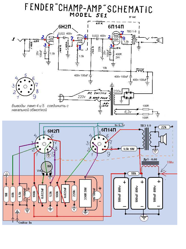

Ля какую штуку нашел. На базе этого что-то сделать можно?
Трансформаторы только найти, копай в инете "fender champ":
Оживить можно и с ТВК , потом искать уже. Главное зазор в железе.

Если есть молодёжный, то ооос перекинуть во второй катод/отключить совсем, R7 заменить на 1.5к-2.2к (подобрать по вкусу), регуляторы по входу заменить на 1м, 33ком. Гейн поставить вместо R8. C4отключть. R12 зашунтировать 25-100мкф*25в
А что даст перекидывание ООС?

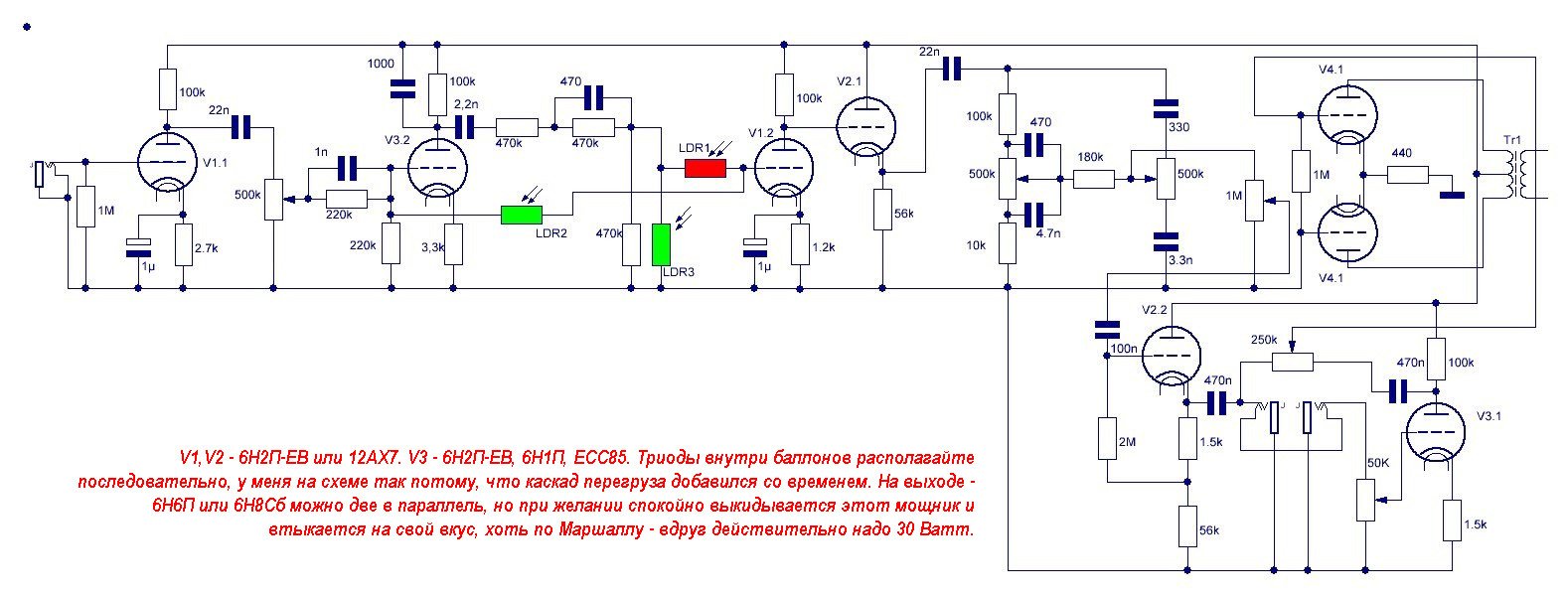

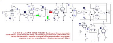

Автор схемы - admin: я разработал и воплотил, в 2х экземплярах, схему. Фундаментальный подход при минимуме сложности. Одна ушла в руки гитариста за хорошие деньги. Он по сей день в восторге, говорит, что ничего лучшего ни до, ни после - не пробовал. Второй я эксплуатирую сам.
Он же добавил, что УНЧ можно прицепить любой другой, хоть Маршалл
Так и пишите тогда: Охрененный искажатель сигнала для гитары. Но не упоминайте селфсплиттер, он устройство линейное и к ограничителям не относится.
Могу подарить одну идею, где селфсплиттер работает с триодным включением лампы в одном плече и в пентодном в другом. При этом оставаясь классическим селфсплиттером с плюсовым смещеннием сеток и большим резистором в катодах выходного каскада, а не куриными 400 Омами вашими.

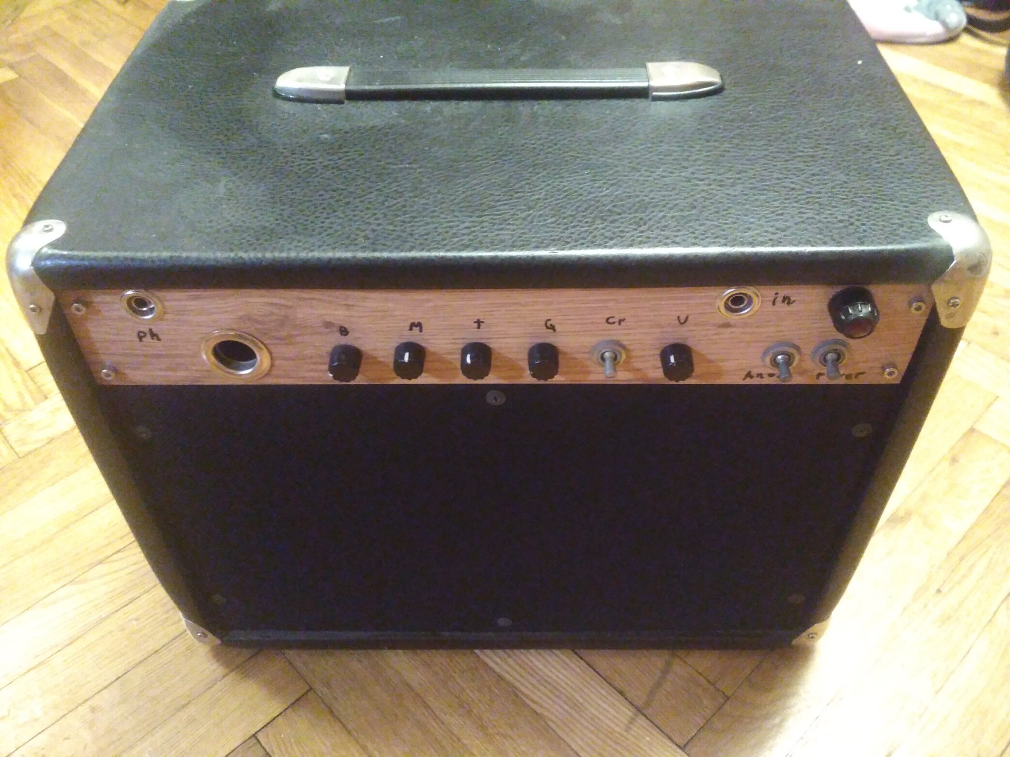

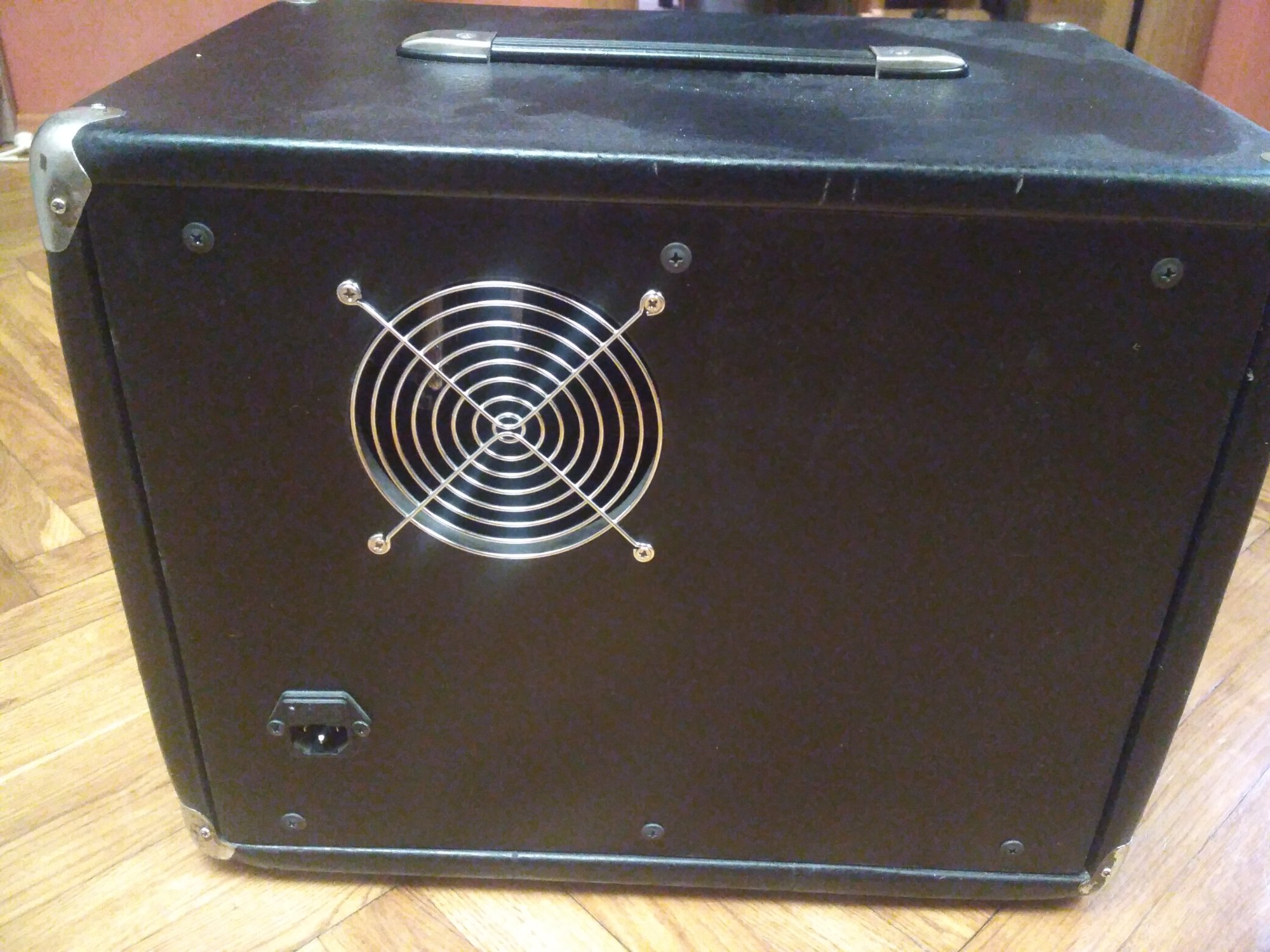

Панель в лучших традициях стиля "хай-так", корпус ДСП, сверху кожзам, металлические накладки по углам от старого чемодана (купили по объявке, оказался еще и с "пассажирами", хорошо вовремя заметили, пока не расползлись). Внутри УНЧ и БП от Урал-114, темброблок от какого-то Маршала (схему выше приводил), распаян прямо на регуляторах, динамик Celestion Super 8 G8A-15, благодаря двухтактнику громкости более чем. Собран года 4 назад, часто берут в музыкальную школу для выступлений.
ПС: через большее отверстие в панели виден "кошачий глаз" (схема включения выше).
В доработке схемы мне сильно помог уважаемый oldmao, за что ему низкий поклон!
хороший вы отец. Даж завидую немного)
Сын музыкалку закончил по игре на классической гитаре, выигрывал конкурсы. Этот проект был подарком. :)

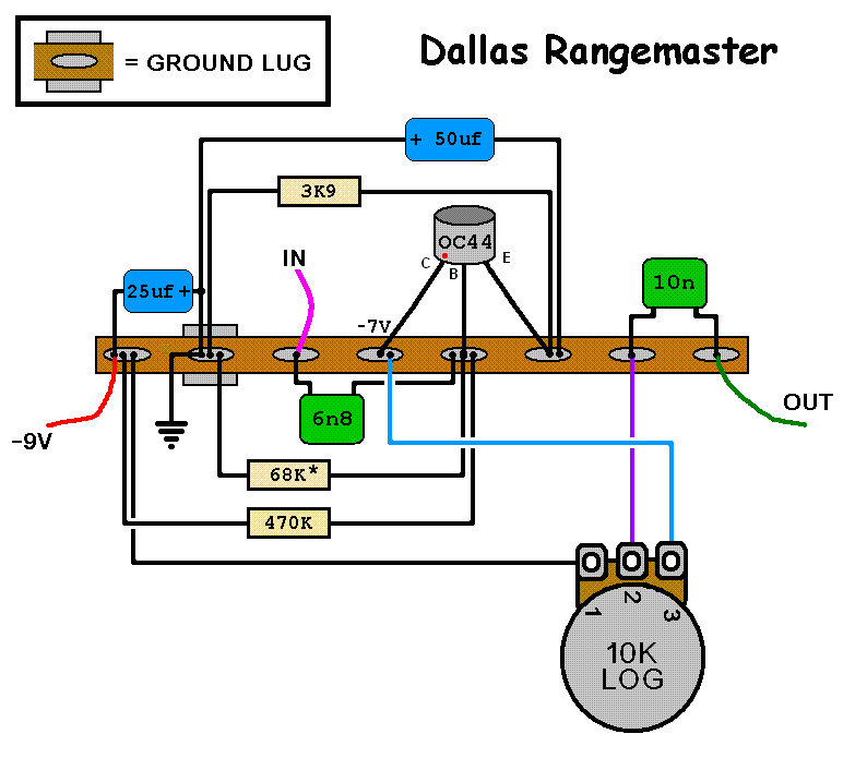

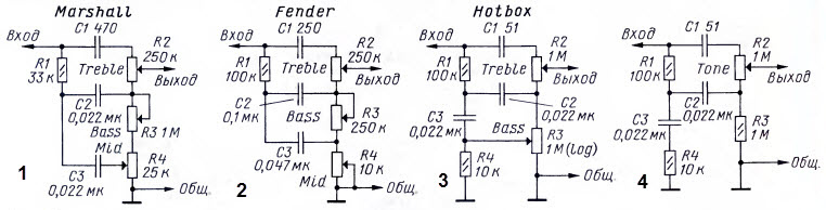

Вот кстати схемы темброблоков, можно к УНЧ прикрутить, заменить динамик и комбик готов:
Вот "грелка" на германии, можно наш МП:

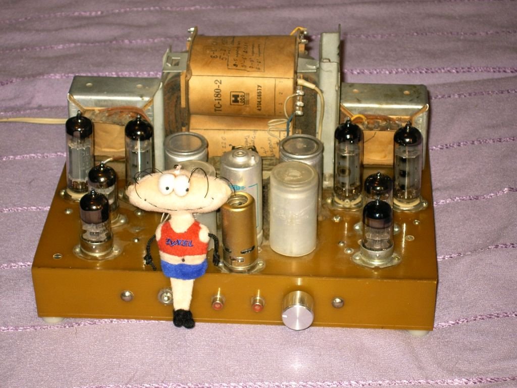

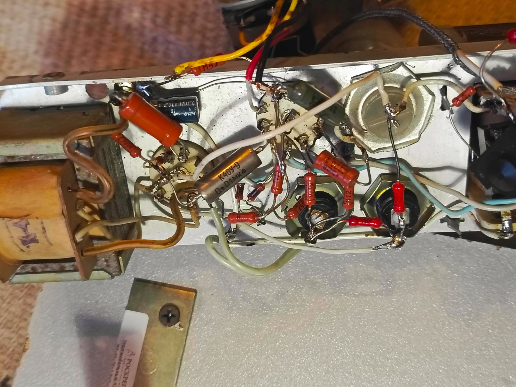

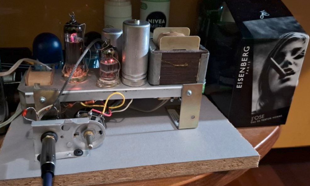

Спасибо всем за разьяснения нюансов. На скорую руку получилась вот такая макетка. Драйвер Молодежного на 6н2п был переделан по схеме 5Е1. Надо будет дополнить её тембрблоком. Динамики поставил пока от Днипра, т.к. кабинета пока нет в наличии.

Советские конденсаторы в БП еще живые, проверяли? Они иногда любят делать громкий ба-бах!
А динамик гитарный все-таки поищите, звук преобразится.

тонкая первичка,на железе от 0СМ-0,063 намного лучше можно намотать
ТС-180 лучше перпендикулярно положить,сейчас все четыре катушки на одной магнитной линии,будут наводки на выходники
Кондеры в порядке. Фон практически отсутствует.

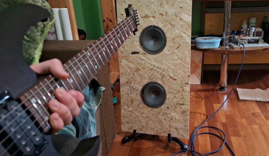

А динамик у меня есть (выше фотки выкладывал) только он большой и тяжелый. Вот когда кабинет появится, смогу пристроить.
И как все это на звук гитары?

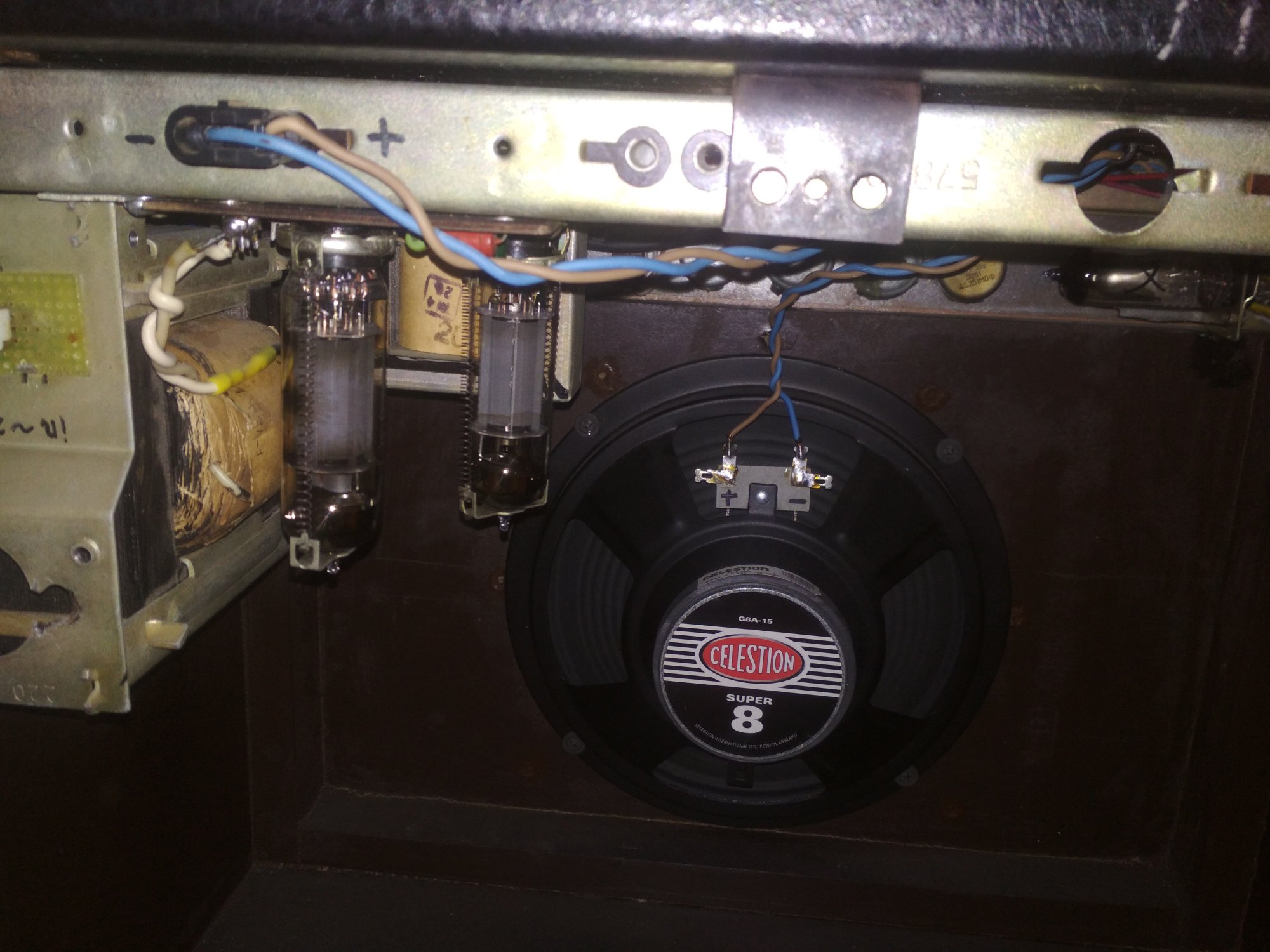

К звуку пока не привыкли, до этого была С-90 + Одиссей. На Селешин G12H - ярко , звучно получается. На Днипровских глухо, но терпимо.
Сделал так как Константин написал. ООС поставил 18 к. Без неё какой то уж совсем страшный синус получался. Может на гитаре и нормально будет без ООС , надо попробовать.
У тебя ДВА каскада усиления на 6н2п по сотке на рыло, и все без ООС. Непорядочек. Перегруз перегрузом. но подать его ты обязан на ЛИНЕЙНЫЙ мощник. а не на безбашенную обезьяну.
