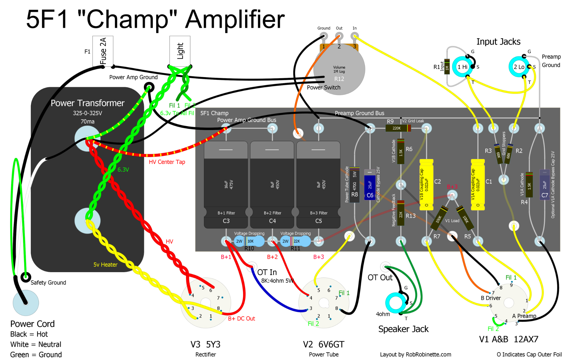

Спасибо всем за разьяснения нюансов. На скорую руку получилась вот такая макетка. Драйвер Молодежного на 6н2п был переделан по схеме 5Е1. Надо будет дополнить её тембрблоком. Динамики поставил пока от Днипра, т.к. кабинета пока нет в наличии.
Посмотреть вложение 171327Посмотреть вложение 171326Посмотреть вложение 171329Посмотреть вложение 171328
В катоде 6п14п (третья нога) нужно 150ом, а не 300 и не 400. Там должно быть +7 с копейками вольт.
У тебя ДВА каскада усиления на 6н2п по сотке на рыло, и все без ООС. Непорядочек. Перегруз перегрузом. но подать его ты обязан на ЛИНЕЙНЫЙ мощник. а не на безбашенную обезьяну.
Там по входу с гитары будет 0.1в дай Бог 0.15в и это в пике при атаке, после первого каскада гейн стоит 1Мег, половину съест, после второго каскала мастервольюм 500ком, тоже скушает. И мощник тоже должен перегружаться и твз тоже в перегрузе должен быть в небольшом. Вот гитаристы часами крутилки крутют, свой звук ищут.

Темброблок лучше паять прямо на потенциометры, нужно влазить в схему УНЧ. И повторюсь, динамик нужно ставить гитарный, иначе ничего путного не выйдет, проверено.
    840.3 KB · Просмотры: 93

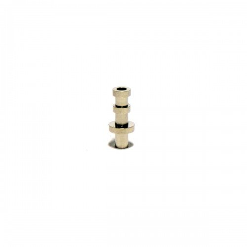

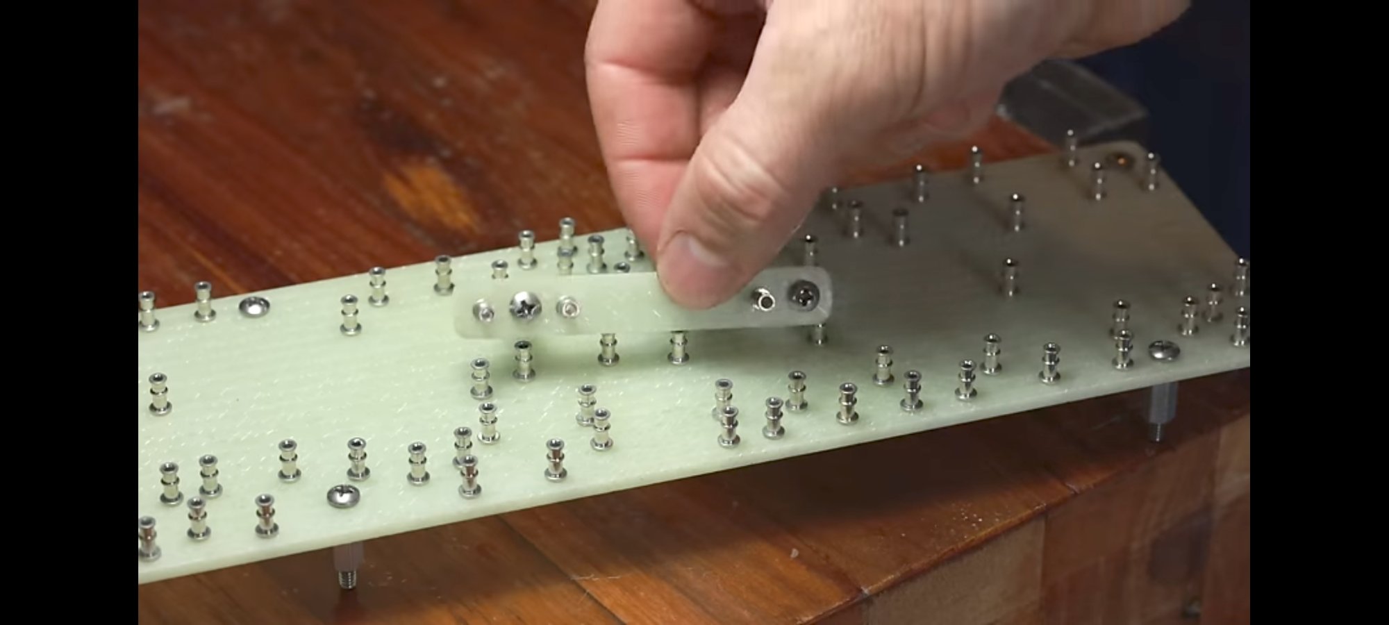

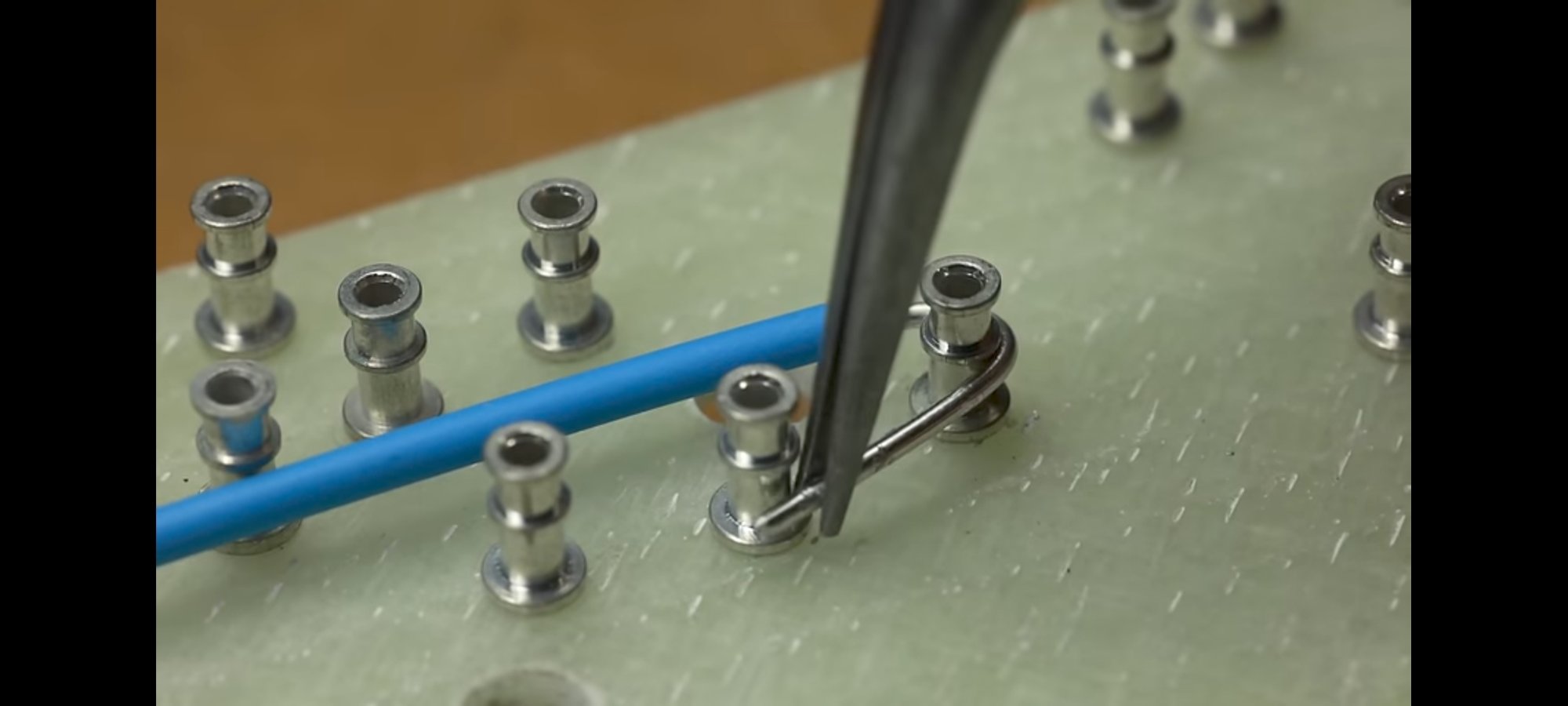

Попадались мне на Али такие вот "столбики", что в пластину текстолита вставляются, для навесного монтажа. А на Озоне/Вайлдберриз никому не попадались? Я пытался искать, но не вышло.
Попалось в ролике про комбик и понравилось. Да, можно самому так из толстой проволоки химичить, но хочется купить готовое.
Удобнейшая вещь, хошь ей внутрь суй, хошь вокруг обматывай. И деталь в воздухе висит, ёмкость монтажа не нагоняет, и заменить деталь просто, нагрел и меняй. Стоить должна 10коп.шт. Фигли.

Половину таблицы сделал.
Вот скажите, нахрена курочить старые радивы? Ужель на заклёпках
и куске текстолита за пару-тройку вечеров нельзя набить такую татуху?
Тоже вариант. Применял, неплохо. И монтаж проще.

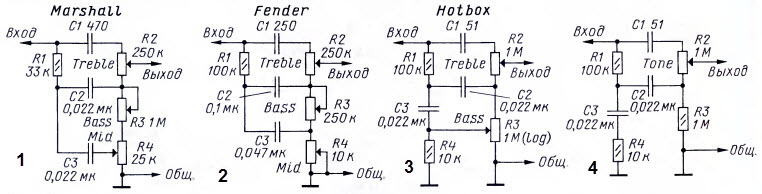

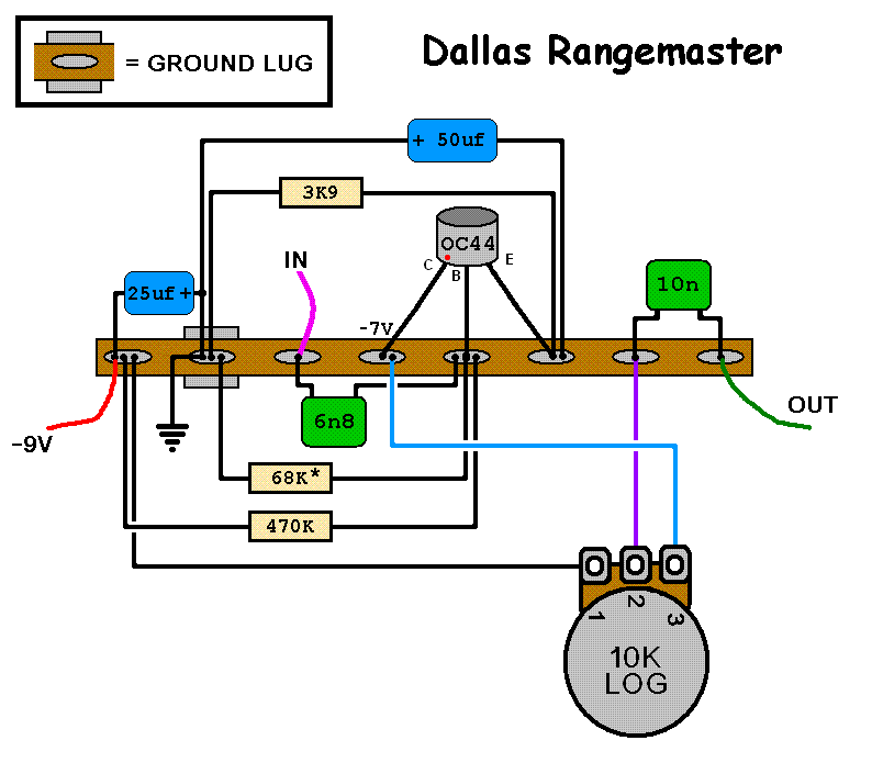

Вот кстати схемы темброблоков, можно к УНЧ прикрутить, заменить динамик и комбик готов:
Вот "грелка" на германии, можно наш МП:
Да тут больше динамик нужен специальный, с обрезанным НЧ и хитрой катушкой. А искажать звук это к педалям-примочкам. Говорят, что хриплое звучание у какой-то рок группы получилось случайно, уронили колонки и диффузоры вывалились, но звук понравился. С тех пор начали искажать специально.
а скажите, под эту грелку подойдет п217в или п214а?
Стойка для монтажа (turret) 2mm​

Я по-моему применял МП41А, в ЧипДипе продавались новые, разрешили из кучки выбрать с наибольшим коэффициентом усиления. А так да, можно и МП40А, МП41А, МП42Б.
Эта схема легендарного Dallas Rangemaster Treble Booster. Если интересно, могу скинуть материалы, я собирал уже доработанный вариант.
вроде как у МП42 усиление поболее остальных МПшек.

Да вроде тоже в районе 50, может и его брал, не помню уже, давно было, разбирать педаль не хочется.
Выглядит примерно вот так, только еще есть тумблер на 3 позиции для переключения входного конденсатора и "Крона" внутри:

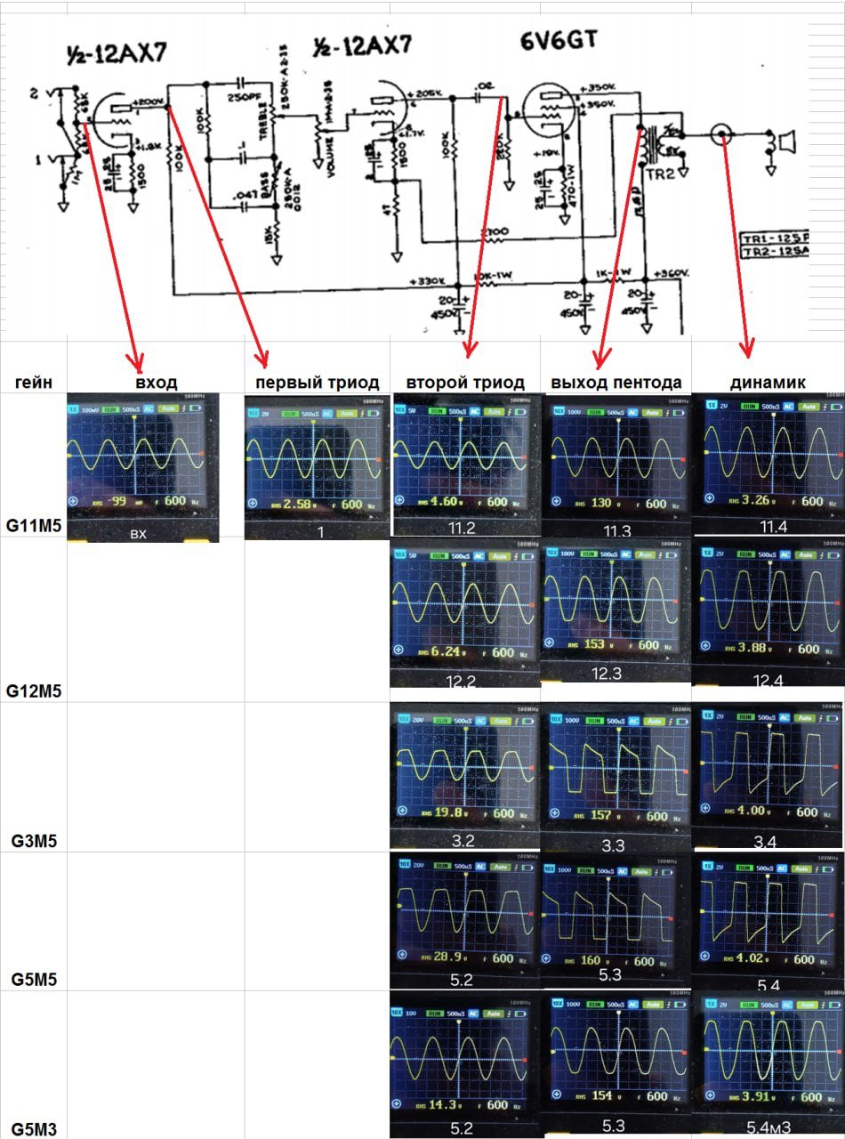

Пока готовится лабораторка, вот примеры разного гейна реплики АА764 без оос
Вот визуализация примеров звучания
Изменения в схеме:
Еа=250в
ООС отключена
Вместо сопротивл. утечки 6v6 стоит переменник 500к. В просторародье Мастервольюм.
Входной сигнал 0.1V RMS выбран для удобства оценки усиления.
В столбцах вход и первый триод показания одинаковые, не дублировал.
В стоках кроме самой нижней - мастер на максимум.
В нижней строке мастер на 3 часа.
