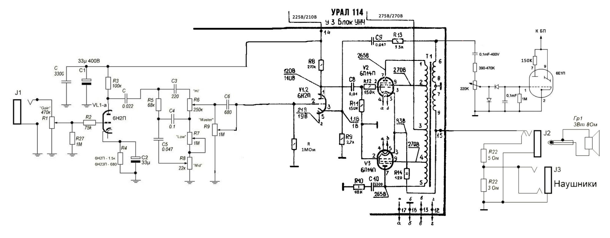

Там есть схема ,и ей можно подключить источник есть колодка СГ-5,один контакт на запись а другой на воспроизведения и внутри два динамика 4гд-28 на фронте и 1гд-28,так что подключай и проверяй потом отпишешся и подскажут.
Вот схема.

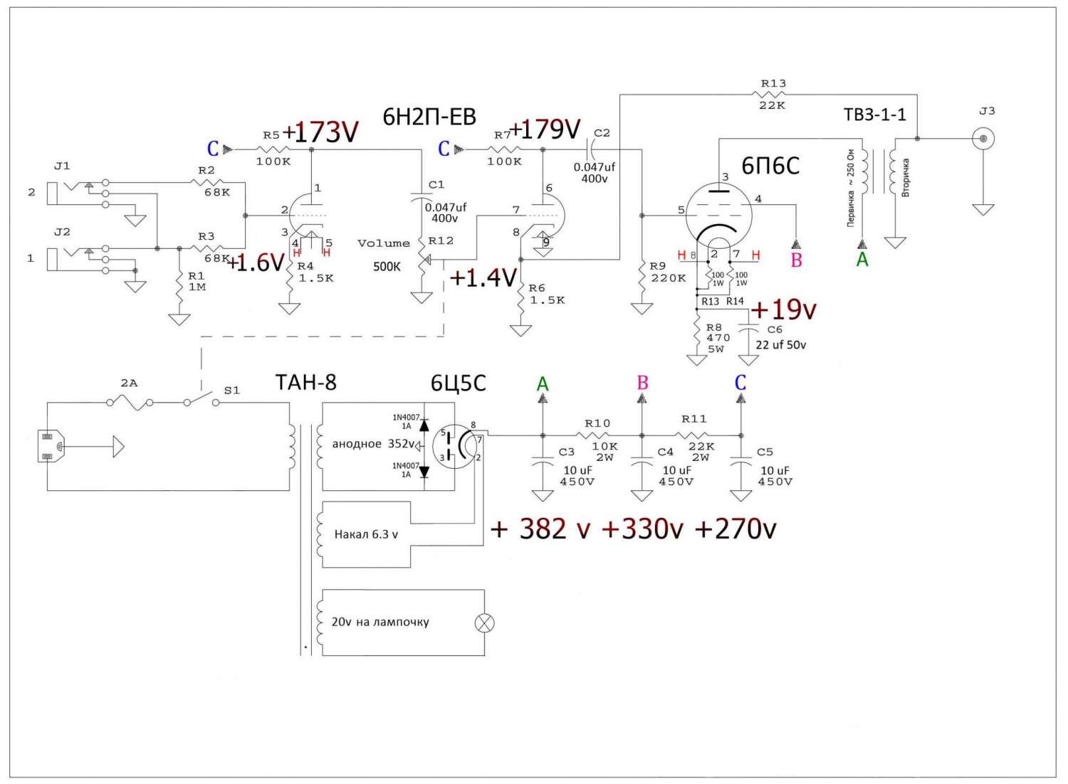

Ну, тогда пишите, что из деталек имеете. 6п6с у Вас есть, нужно 6н2п/12ах7/есс83, силовой трансформатор ~220-260в 100мА + 6.3в 1А. ТВЗ с приведёнкой в зависимости от того какой транс.силовой. обычно 5ком или 8ком.

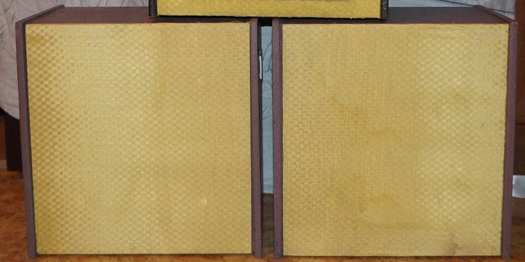

Динамики: 4А-32(переделывать полностью), два динамика 4А-28(переделывать несложно).

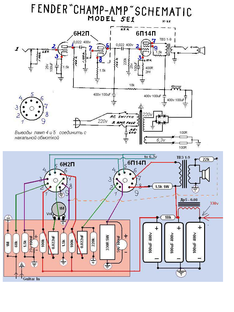

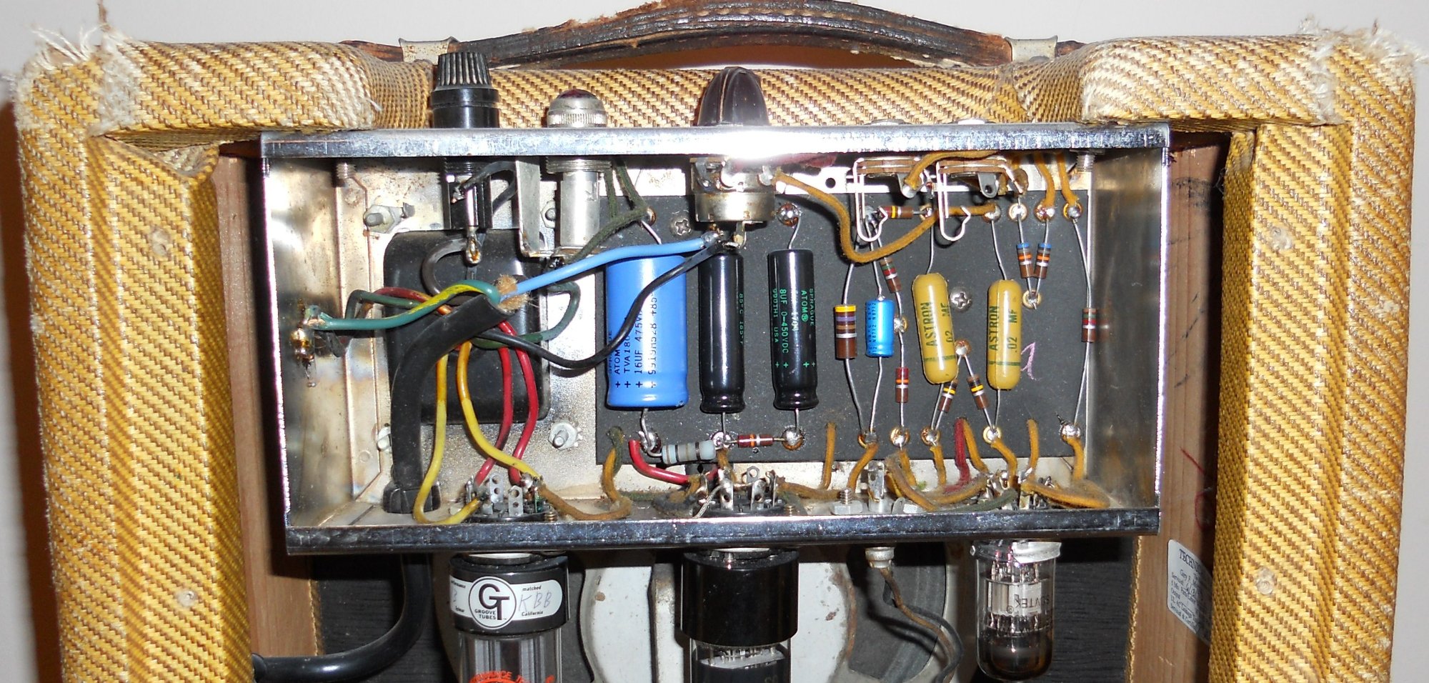

Трансформаторы только найти, копай в инете "fender champ":
Оживить можно и с ТВК , потом искать уже. Главное зазор в железе.
    496.8 KB · Просмотры: 94

У схемы 5е1 катодный резистор для 6п14п странный. Там 150ом надо. Наверное, автор схемы забыл поменять.
С учётом хотелок в темброблоке резистор 15ком меняется на переменник 10-25ком, полчаем СЧ. В результате и прекрасная регулируемость и можно накрутить фирменное фендеровское ''мерцание''.

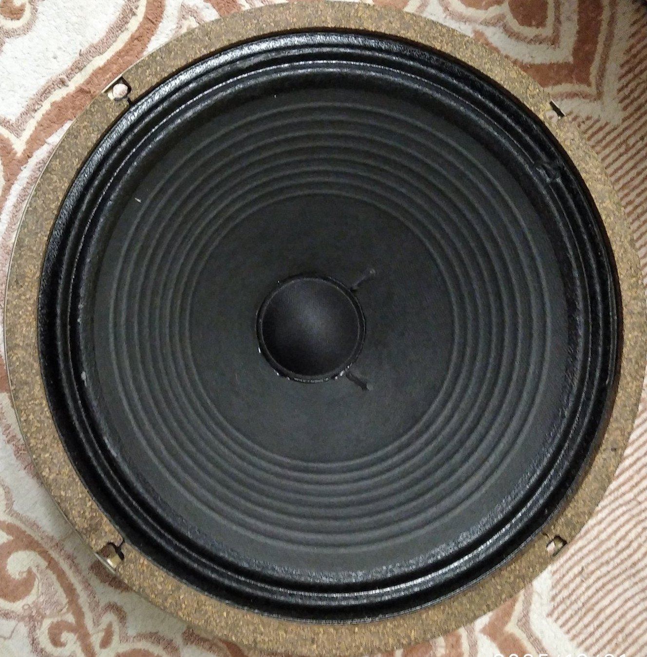

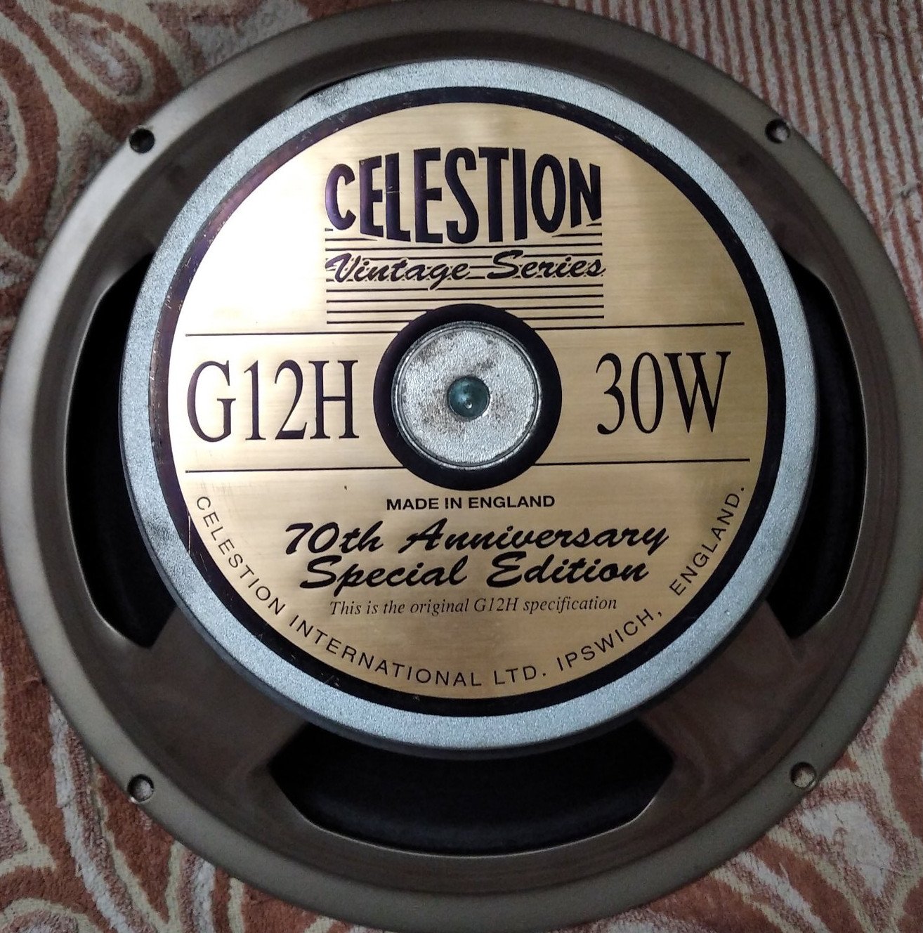

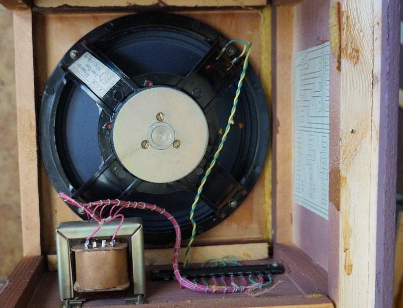

О какая своевременная тема. Я как раз собираюсь собрать сынишке ламповый гитарник.
В наличии есть усилитель из молодежного и где то ещё был от Ригонды на одной 6п14п.
Динамик благодаря молитвам старших товарищей Селешин G12H
Хочу начать с Молодежного, но думаю для этого динамика надо что то приличнее делать.

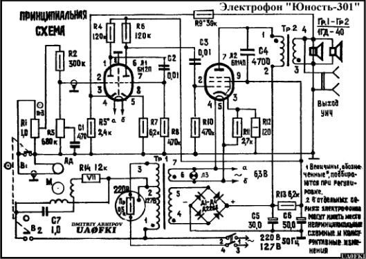

Если есть молодёжный, то ооос перекинуть во второй катод/отключить совсем, R7 заменить на 1.5к-2.2к (подобрать по вкусу), регуляторы по входу заменить на 1м, 33ком. Гейн поставить вместо R8. C4отключть. R12 зашунтировать 25-100мкф*25в
Хочу начать с Молодежного, но думаю для этого динамика надо что то приличнее делать,Если не сильно готовый унч для комбика только короб сделать.

У него чуйка высокая SPL 93,5 падение громкости не заметите, в дальнейшем конечно купить гитарный динамик.
