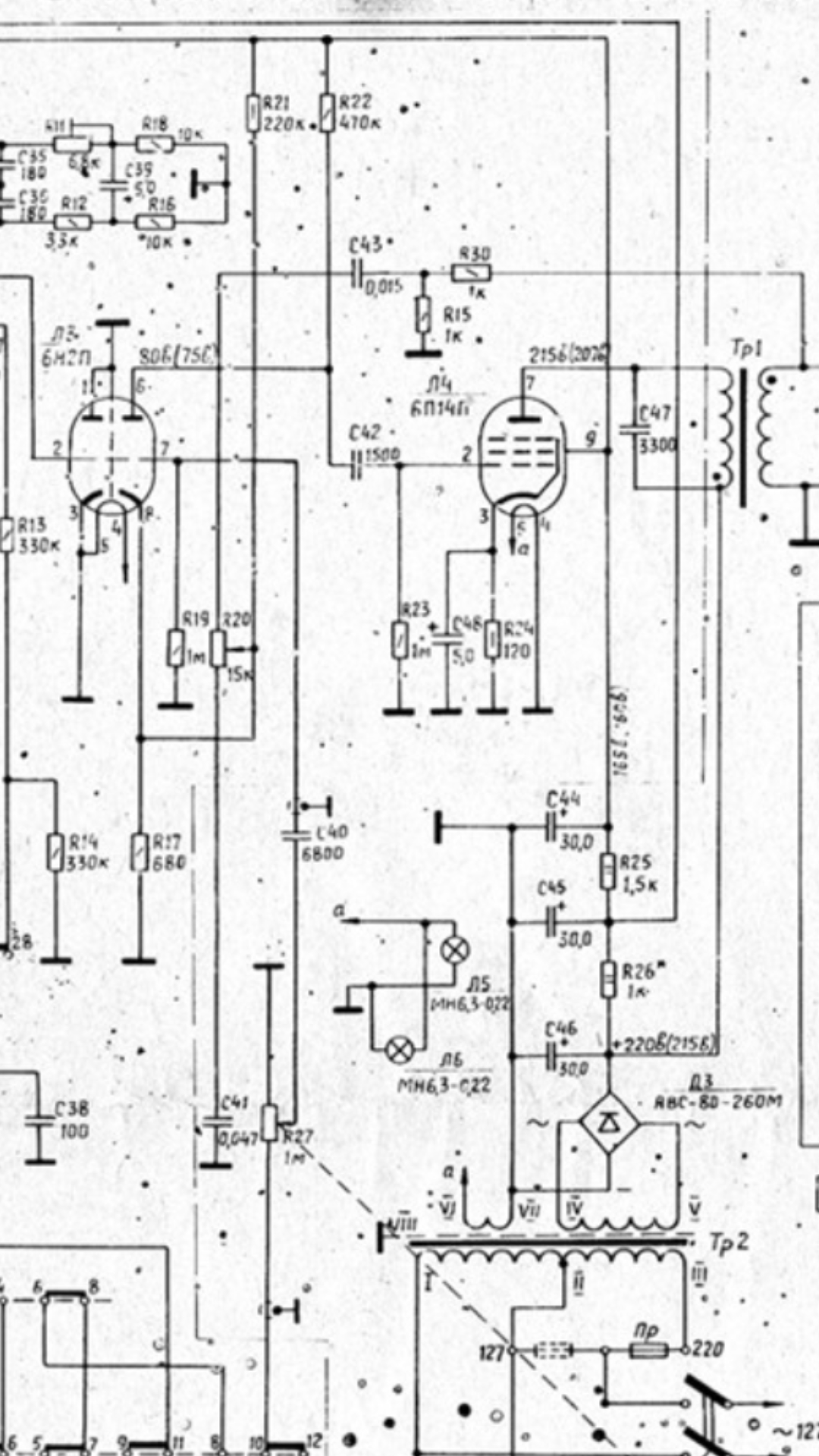

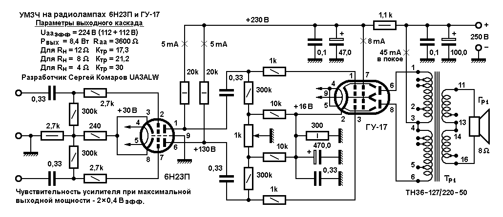

Александр, держи схемку под твои вых.трансы, ты как то спрашивал ветку не помню.
КОМАРОВ!!!!!! Узнаю почерк Мастера.
Резистор и кондеры из катода 6п14 вон, выпрямленный накал подать снизу в 560 килоом, в катоде резючок Ом на 30, измериловка и компенсатор недостающего смещения.

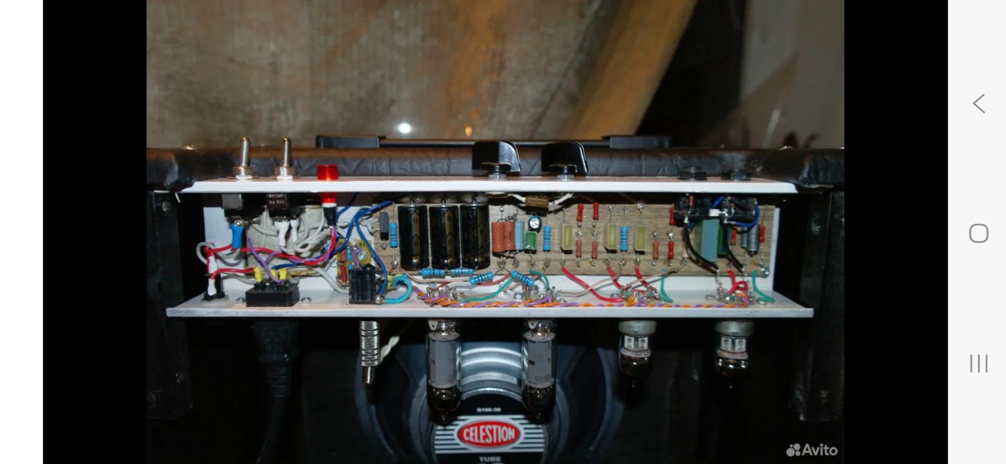

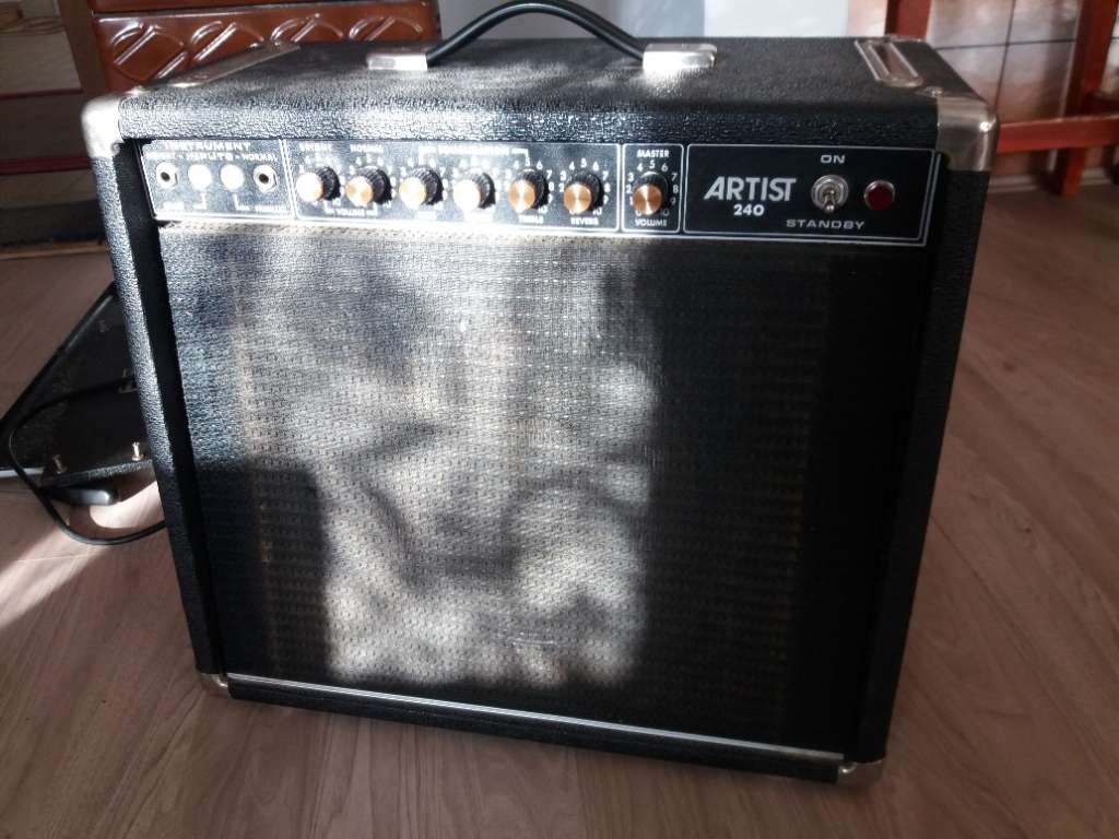

Несколько лет назад я переделал 100W гитарный kombo усилитель PEAVEY в котором был транзисторный предусилитель и фазоинвертор, а в выходном каскаде — четыре лампы 6L6GC, и всё это с оригинальным 12-дюймовым динамиком, Я пробовал различные варианты старых гитарных усилителей Marshall, но как всегда модель 1986 с двумя лампами EL34 и тремя лампами ECC83 оказалась для меня лучшей,
Звук действительно идентичен тем старым усилителям Marshall: кристально чистый примерно до 2/3 мощности, после чего начинается характерное для хард-рока искажение,
Я также добавил к этому усилителю потенциометр мастер-громкости параллельно выходным линиям фазоинвертора и это работает довольно хорошо.

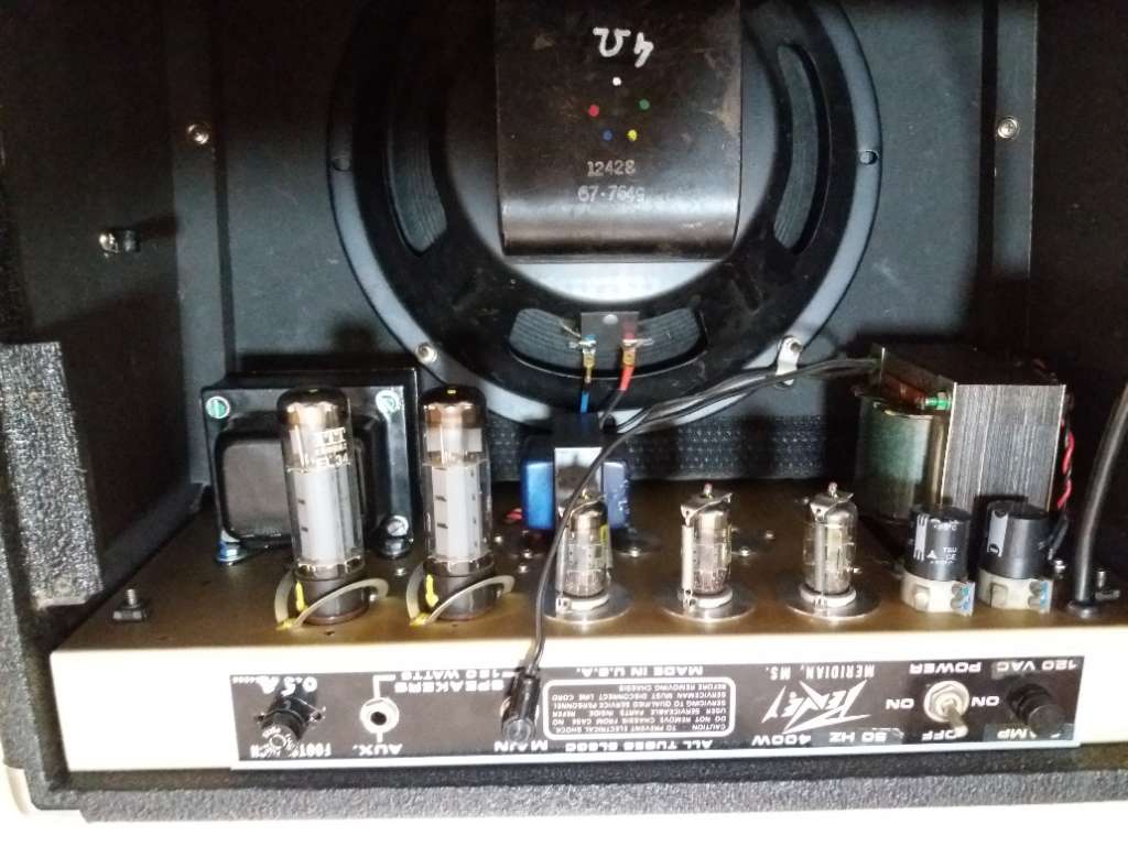

А из того, что звучит на el84 это естественно американец peavey classic 50
Под американское питание 110вольт.
Хотя те, кто обслуживает и чинит гитарное оборудование peavey ругаются по поводу удешевления производства
В частности панельки размещены на платах и в нюансах там много спорных решений, оправданных политикой производителя.Но это касается и многих других производителей из ведущих

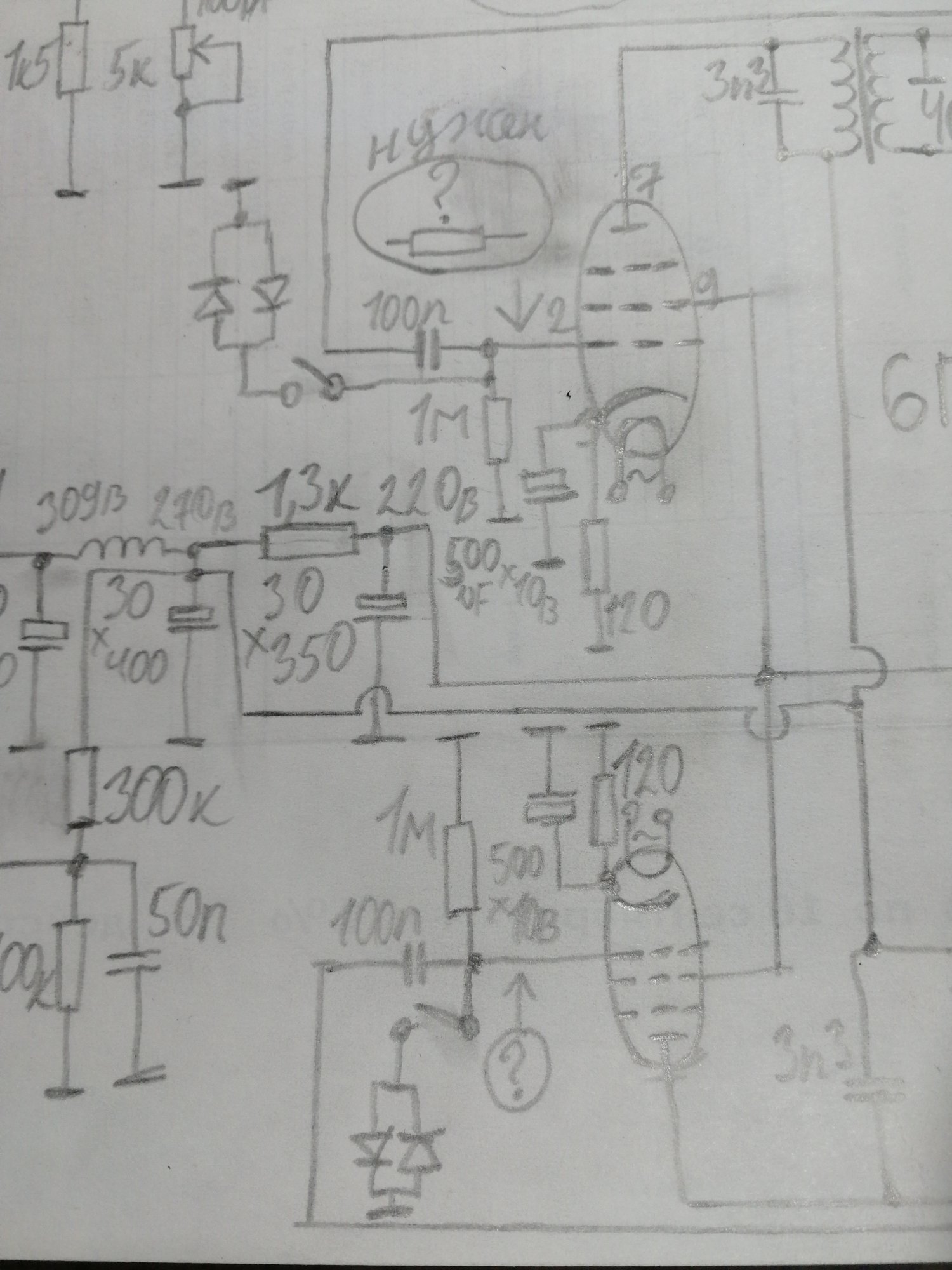

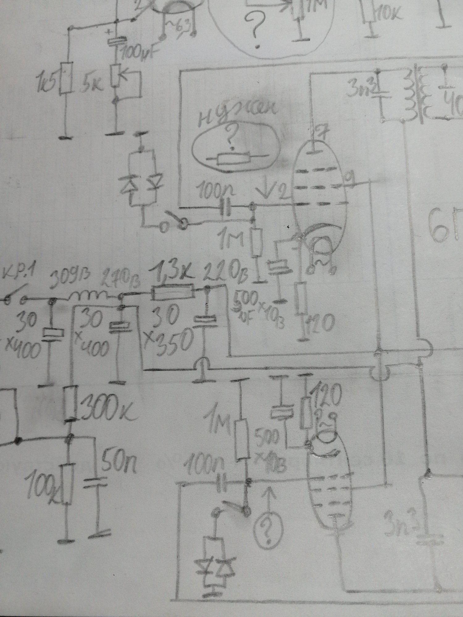

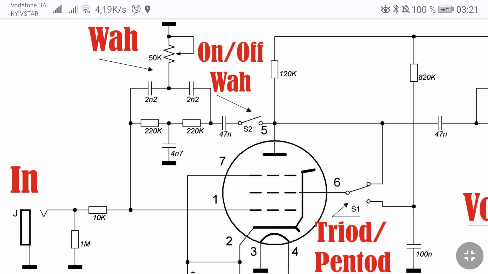

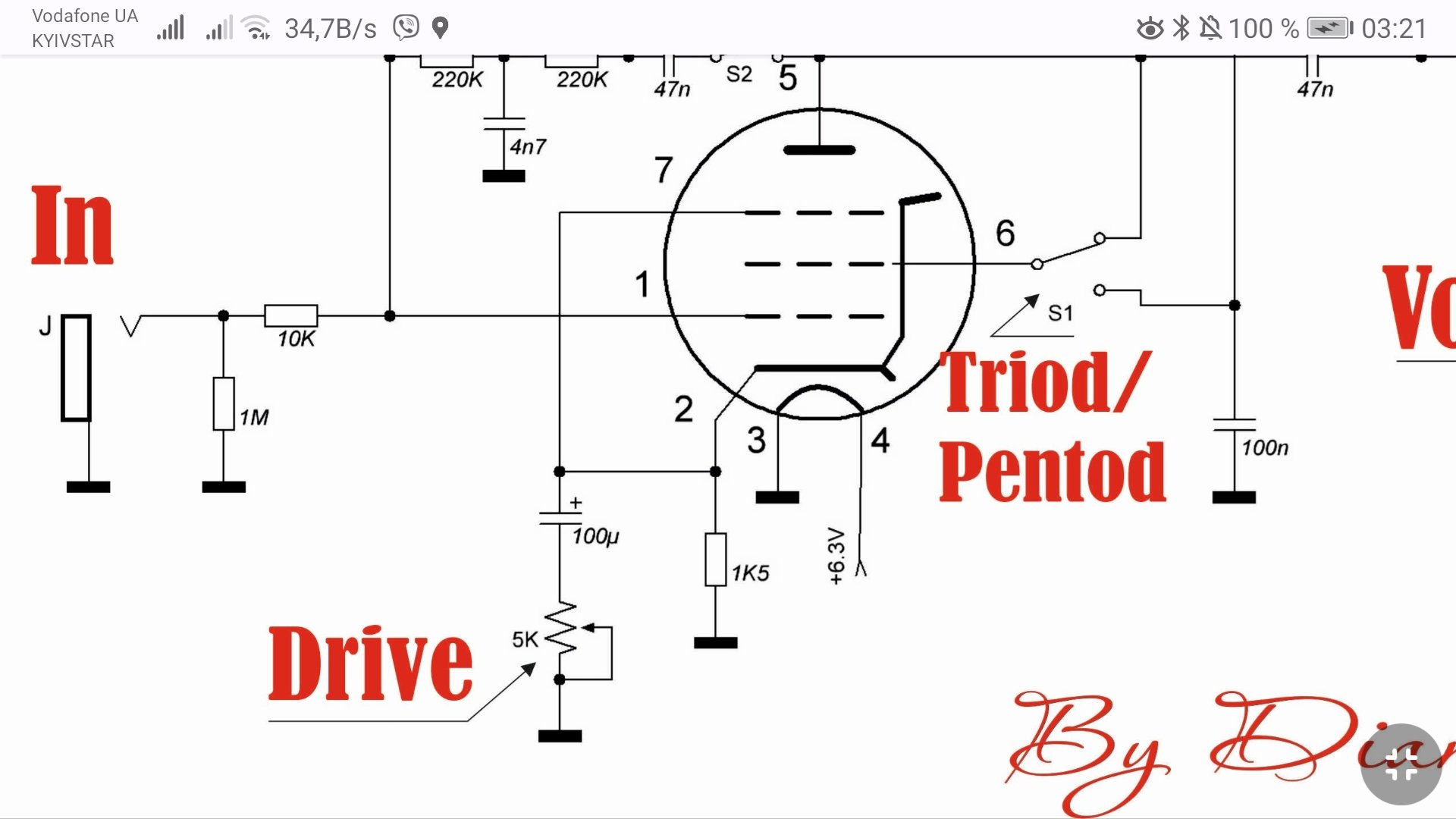

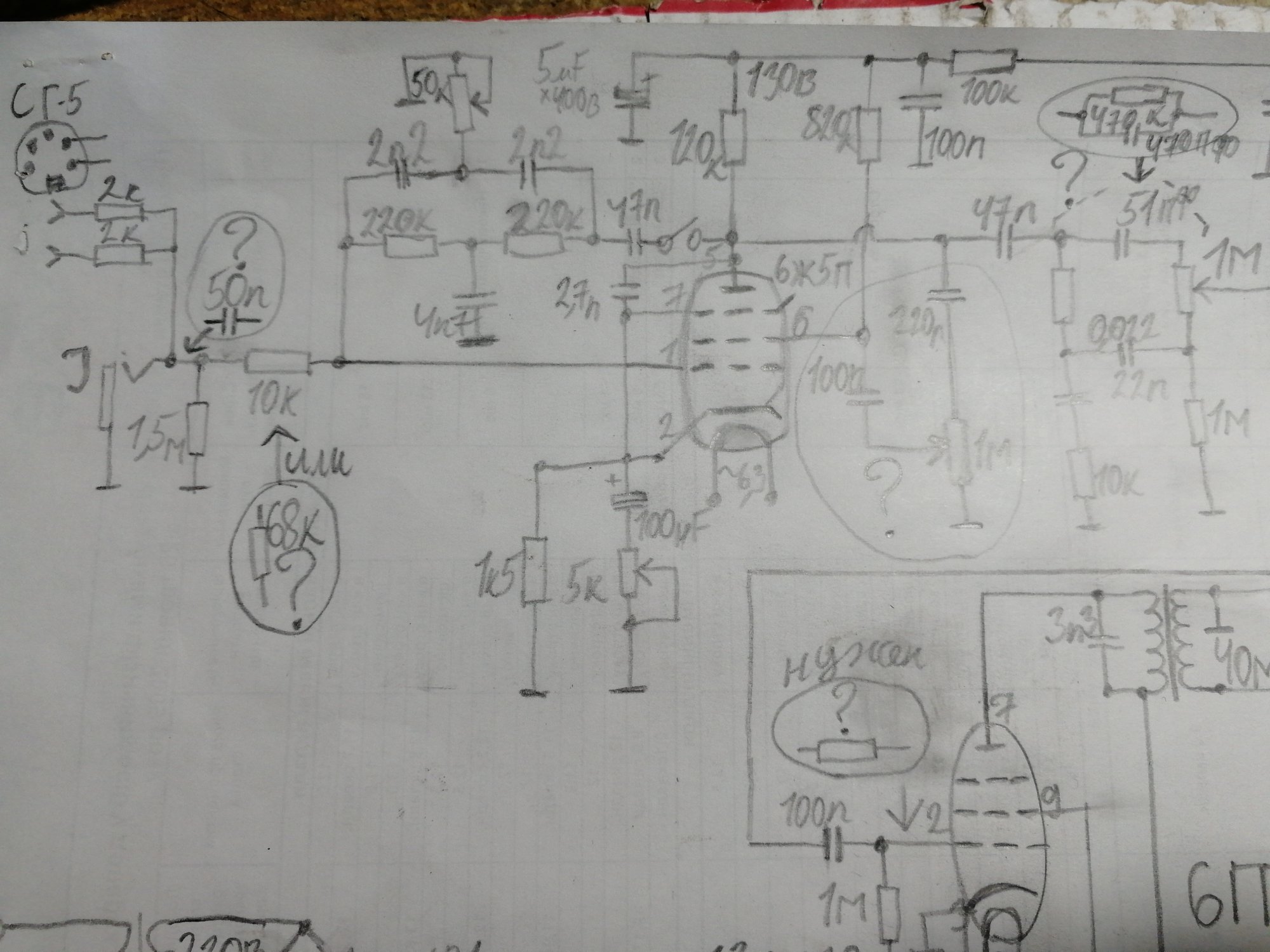

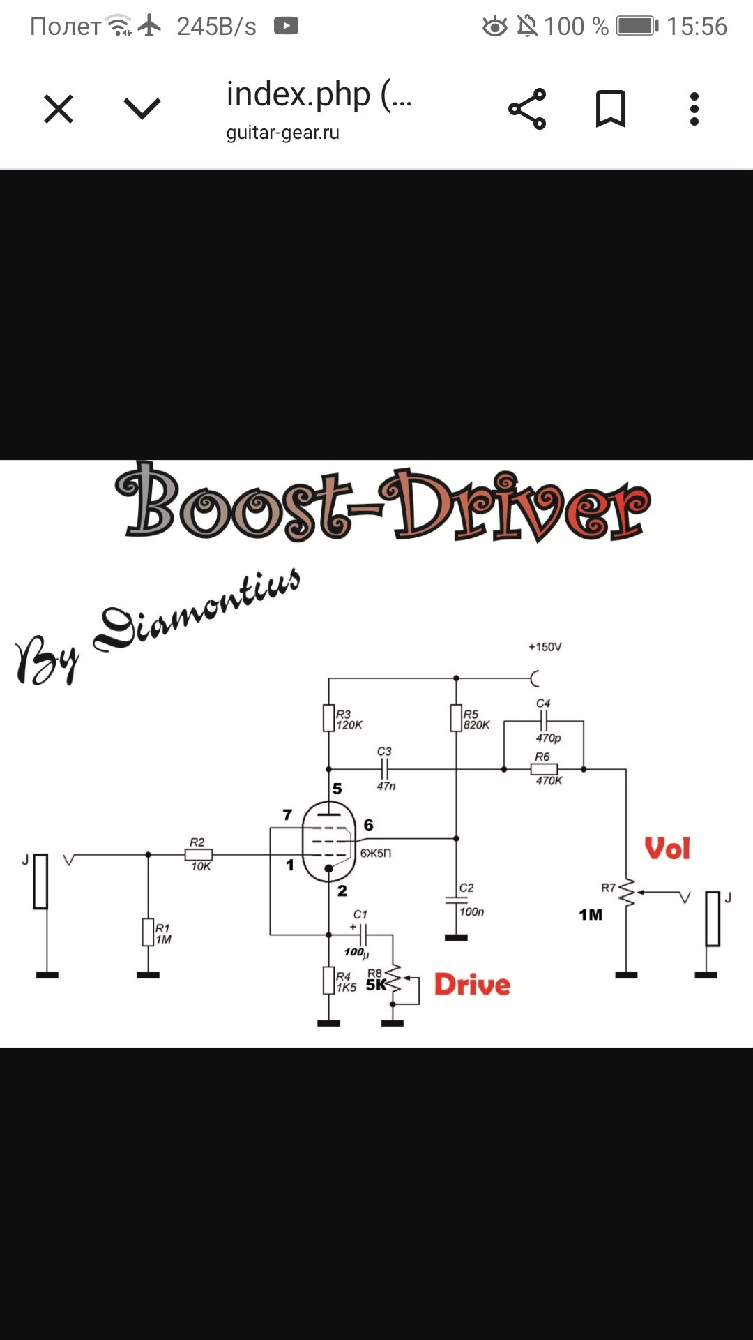

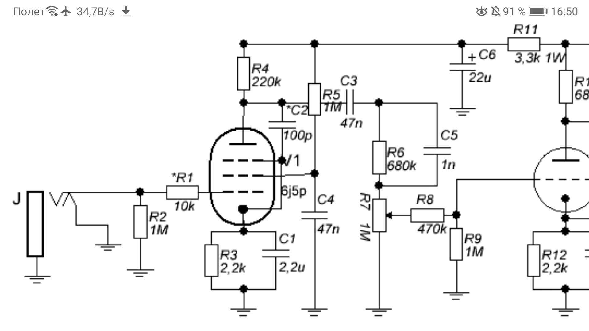

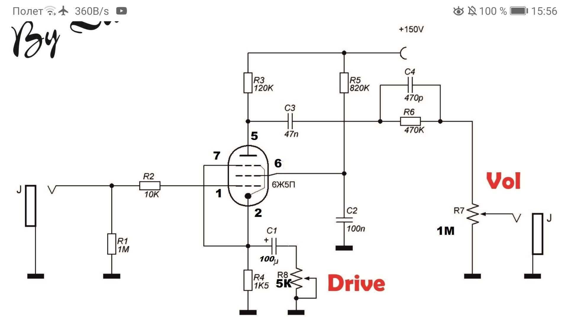

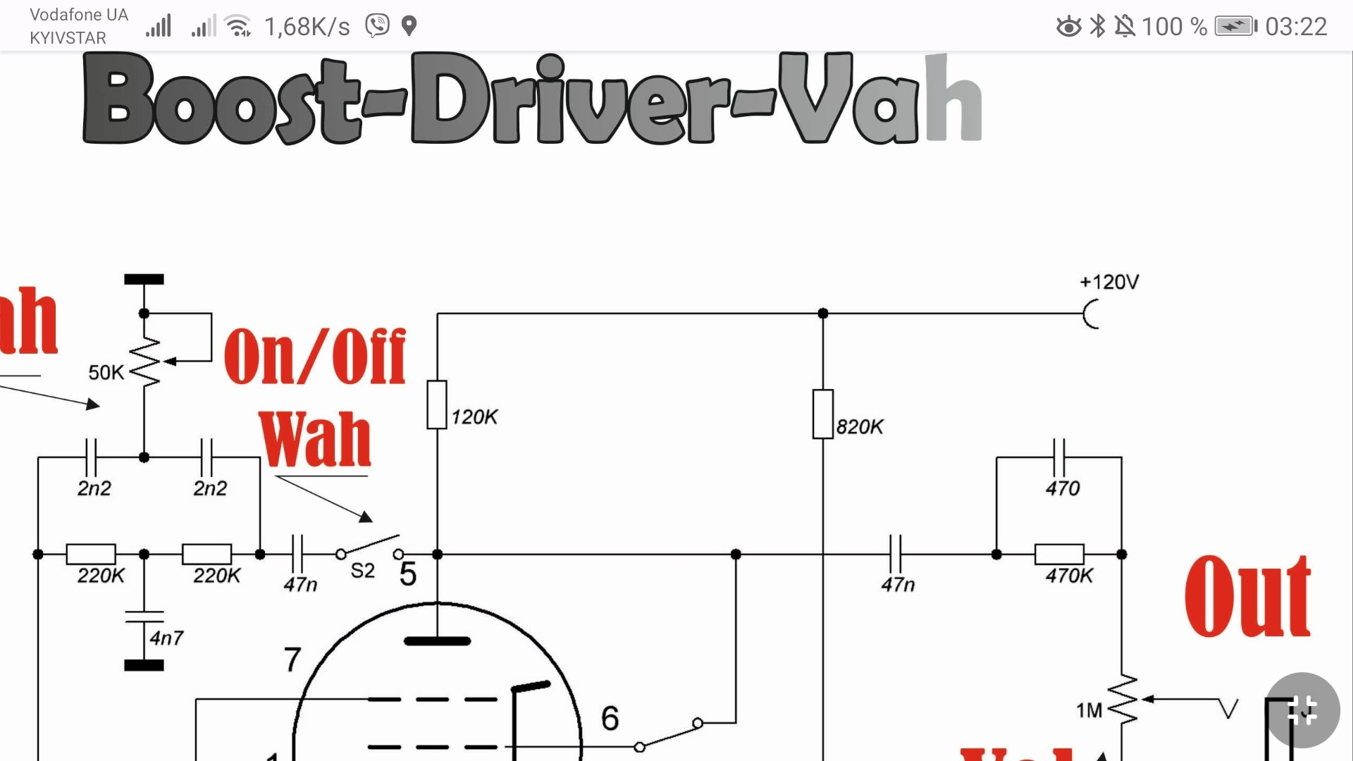

Здравствуйте. Вот схемы,, Прородителя"моего Гитарного каскадик. И сейчас пока немогу найти - ещё скину одну. Да вопросов особо к самому УНЧ-вроде нету, относительно безукоризненно работает. А вот по самому Гитарному каскадику и Ещё в некоторых местах, где Я отметил вопросительным знаком-есть. Без этого (и пока не установил, впаял этот Темброблок) - он в корпусе имел возбуждение, в определённых положениях потенциометров Громкости и тембра. Впаял этот темброблок. Возбуждения стали почти отсутствующие,но... Сигнал сильно ощутимо упал..., то заметно по,, Квакушке" И Дисторшен. А Дисторшн-вообще, как буд-то не в тех гармониках звучит... На,, Квакушке(Вау, Вах)" - ещё как-то что-то похоже, а без неё-не очень. Для Кранча-грубовато звучит Или овердрайва, а в Дисторшене как-то не так. Да и основная проблема была изначально (Из моих постов выше) - без корпуса практически не возбуждается или вообще не возбуждается. А только скручу в корпус-начинается возбуд в некоторых положениях. Вроде стал меньше-после внедрения этого Темброблока.Нв и там на схеме, отметил - посмотрите и подскажите пожалуйста.... (?)
Screenshot_20251203_155621_com.android.chrome.jpgScreenshot_20251203_155632_com.android.chrome.jpgScreenshot_20251203_165046_com.android.chrome.jpg1760109793977.jpg1759961378096.jpgScreenshot_20250930_032204_com.opera.browser.jpg1760109794124.jpg1760109794056.jpgScreenshot_20250930_032151_com.opera.browser.jpgScreenshot_20250930_032145_com.opera.browser.jpg
Во наворчали! За компом буду- посмотрю. А какие вопросы к схеме?

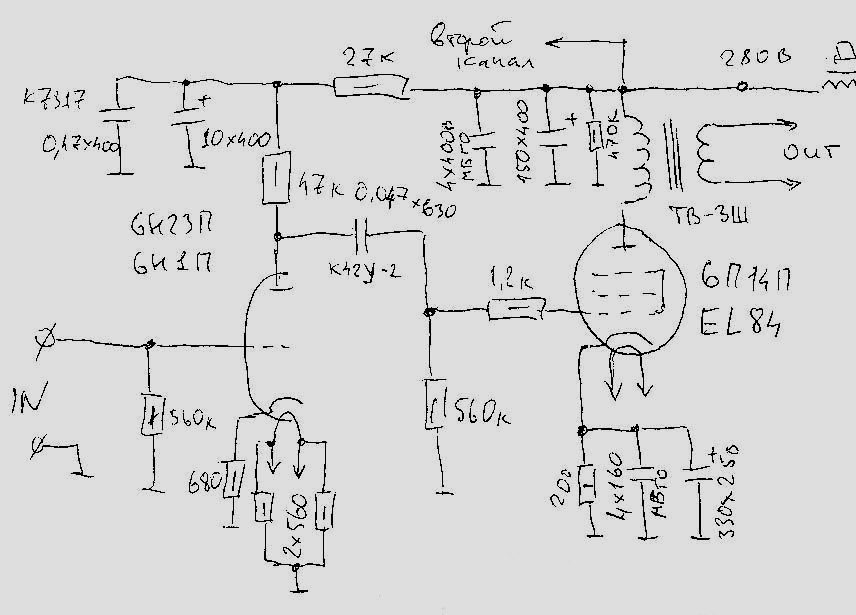

А сам УНЧ, сдублировал второй канал из этой заводской схемы:
Screenshot_20250811-042301.pngScreenshot_20250811-042419.pngScreenshot_20250912-180636.png
Ответы:
1 вопр. В схеме в левом верх.углу. 10/68ком подбирается, чтоб укв радио не прослушивалось. Паяется прямо на лепесток панельки. Для 6п14п 2.4-5.6ком так же, но для предотвращения возбуда.
ЧАстотзависимая цепь с анода 6ж5 в её сетку - нахрена она Вам. ПОКА отключите с обоих сторон, потом подклЮчите
Частотозависимая цепь второй сетки 6ж5п нахрена она Вам? Так же, временно отключить. Сделать по классике, регулируя напряжерие на второй сетке переменником 1мег вместо 830ком., конденсатор 100нф в землю.
Третий вопрос (возле темброблока) непонятен. Да и темброблок странный, сделайте временно по классике.
Не понятно как Вы громкость регулируете, плохо видно.
Пока всё, потом продожу.
Давайте пока всё сделаем грамотно, чтоб чётко работало, а потом будем подкидывать всякие плюшки.
Кстати, в катоде 6ж5п ниже конденсатора переменник стоит 5ком. Это хорошая тема для формирования АЧХ снизу. Но сейчас его откл. Минус электролита на землю.
Ответы:
Частотозависимая цепь второй сетки 6ж5п нахрена она Вам? Так же, временно отключить. Сделать по классике, регулируя напряжерие на второй сетке переменником 1мег., конденсатор 100нф в землю.
Спасибо. 1)Ну Я как понял из того-что прочитал из той литературы, что Вы мне дали:Это наверное сугубо индивидуально к каждому типу Лампы-подбирается свой резистор. Там речь шла о 12АХ7(6Н2П-ЕВ)-видимо для неё должен идти на 68кОм(?).А из тех схем что Я пересмотрел по 6Ж5П-там в основном у всех стоит на 10кОм.
2)Тот конденсатор на 2,7нФ-вычитал что нужен тоже по борьбе с возбуд Ом, да, как-бы многовато, да и ВЧ,, Подрезает"-но С ним как-то вроде стал меньше возбуждаться на тот час. А та цепочка что делает эффект,, Квакушки" - это не Я придумал, а другой Автор. Ну и там есть тумблер для отключения. Значит видимо тот,, Электролит"-многоват(?). Понял впаяю на 100нФ.
3)В одном из типа схемы, из 3-ёх типов, которые Я,, Скрестил", да и они очень похожие были:Там после Разделительного конденсатора на 47нФ-была напечатанна Эта цепочка из резистора из 470кОм и конленса ора на 470пФ.Я имел ввиду спросить:не лучьше было - бы вместо того Темброблок её впаять(?), да и она как-бы относилась к одной из трёх схем. А громкость у меня регулируется дютеми двумя Потенциометрами, что стоят перед входом в 6Н23П.А что есть - ли разница или необходимость:Перед теми моими двумя-ещё один,, Врезать", что оно даст и как повлияет?
Спасибо. Ну это типа как добавление усиления(,, Овердрайва"). Ну заметил что с его увеличением как-бы и слышимо общий фон из Гитары прибавляется. Не критично на слух-но есть разница при его вращении.
Ответы:
А вот смотрю что не везде перед сетками 6П14П-стоит этот резистор(?).Может и он влиять на мой возбуд в корпусе?Надо впаять попробовать. Я как-бы и задумывался о них, но и понимал:как-бы присутствие его и если так по логике, то и усиление чуть,, Снижает"? А то в дел в некоторых схемах-где на 2кОма стоит, а где и на 47кОм впаян(?)
А, понял. Это Вы за Антидинатронную сетку-имели ввиду. Но там из второго варианта схемы - там видел что вообще стоит тумблер(И у меня он раньше стоял, пока весь усилитель на столе был разбросаннвый, а Потом Я что - то переделал на другой вариант схемы, с Переменник Ом, так-как там на форуме жаловались, да и Я слышал-чио происходил хлопок от переключения. А то типа было включение,, Овердрайва"). Там вот просмотрите пожалуйста те 3 схемы(Напечатанные по Человечески) и сравните их. Это Я их,, Свайпнул". Если это,, Овердрайв", а то с Катода-тогда что(?... Мысли вслух)....
Ответы:
Да и (По левому верхнем углу) :слышал и читал что в,, Гитарном исполнении"-там перед Сеткой конденсатор не нужен или категорически не ставят. А на,, Ю-Тюбе", ,, Неизвестная физика" - автор сказал что :,, Я всегда в любой каскад ставлю конденсатор с запасом по частотному срезу"... Ну и Я озадачил я этим... Я - его впаял, но пробовал и перемыкать, то на работу, слышимо го среза по НЧ, возбу-он никак не влиял. А оставил его, на случай если вдруг микрофон или какой-то,, Девайс" прийдётся на тот вход подключать. Как скажите? Там видите у меня паралельно,, Джек" и,, СГ-5" установленны.Пробовал При микрофоне с,, Джека ", а Гитару с,, СГ-5"-то микрофон ещё так-себе, а Гитара заметно по сигналу ослабевает. Даже на всех выкручееныз Потенциометрах. Но типа как если-бы для акустической Гитары-то пройдёт в качестве,, Подзвучки". Чуть громче слышно из динамиков, чем из самой Гитары. Разница невелика.
Ответы:
Ну сам-то УНЧ, без включения накала и Анода Гитарного-каскада не,, Заводится". Когда просто слушаю УНЧ или на паузе между треками. Кручу те регуляторы - как хочу...И никакого возбуда...А вот когда уже включаю сам Гит-каскад(Накал и потом Анод) - во... То уже,, Начиналось" (Пока не внедрил Темброблок). Сейчас иногда тоже это ощущается. Видимо зависит даже от напряжения в сети.

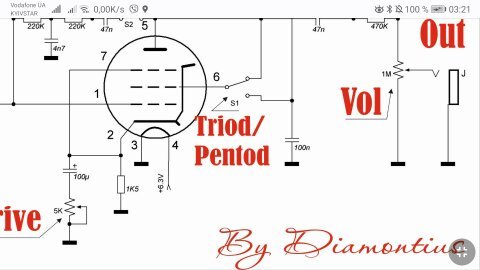

Схемы не правильно нарисованы. исправляй,триод это подключение к аноду через резистор,пентод это на шину питания через резистор откуда ты взял схему смотри там пентодное включение,потому это выходная лампа пентод.
Спасибо.Посмотрите пожалуйста:Где 3 электролитических конденсатора:Между вторым и третьим-стоит резистор на 1,3 кОм. И с него уже идёт цепь на вторые Сетки 6П14П и ответвляется дальше на питание 6Н23П и дальше на 6Ж5П-через резисторы. Единственное что Я не знаю нормально-ли эта величина, 1,3кОм.Обычно видел по схемам, то к вторым сетка подходит Цепь через резисторы на 200...300Ом.
Вот, более крупным планом.Дисторшн забыл начертить.
Вот оно.
Тут в Аноде-Первичка ТВЗ выступает в роли резистора.
Ну как, всё правильно?
давайте так: на посте "ответы" жмёте ответить, после первого ответа ставите курсор, нажимаете энтер, пишите ответ. Так с каждым ответом. Если есть вопросы, таа же задаёте их под номерами.
Если честно, я запутмлся где и на что Вы отвечаете. Модератора попросим, он поттм лишнее сотрёт.
